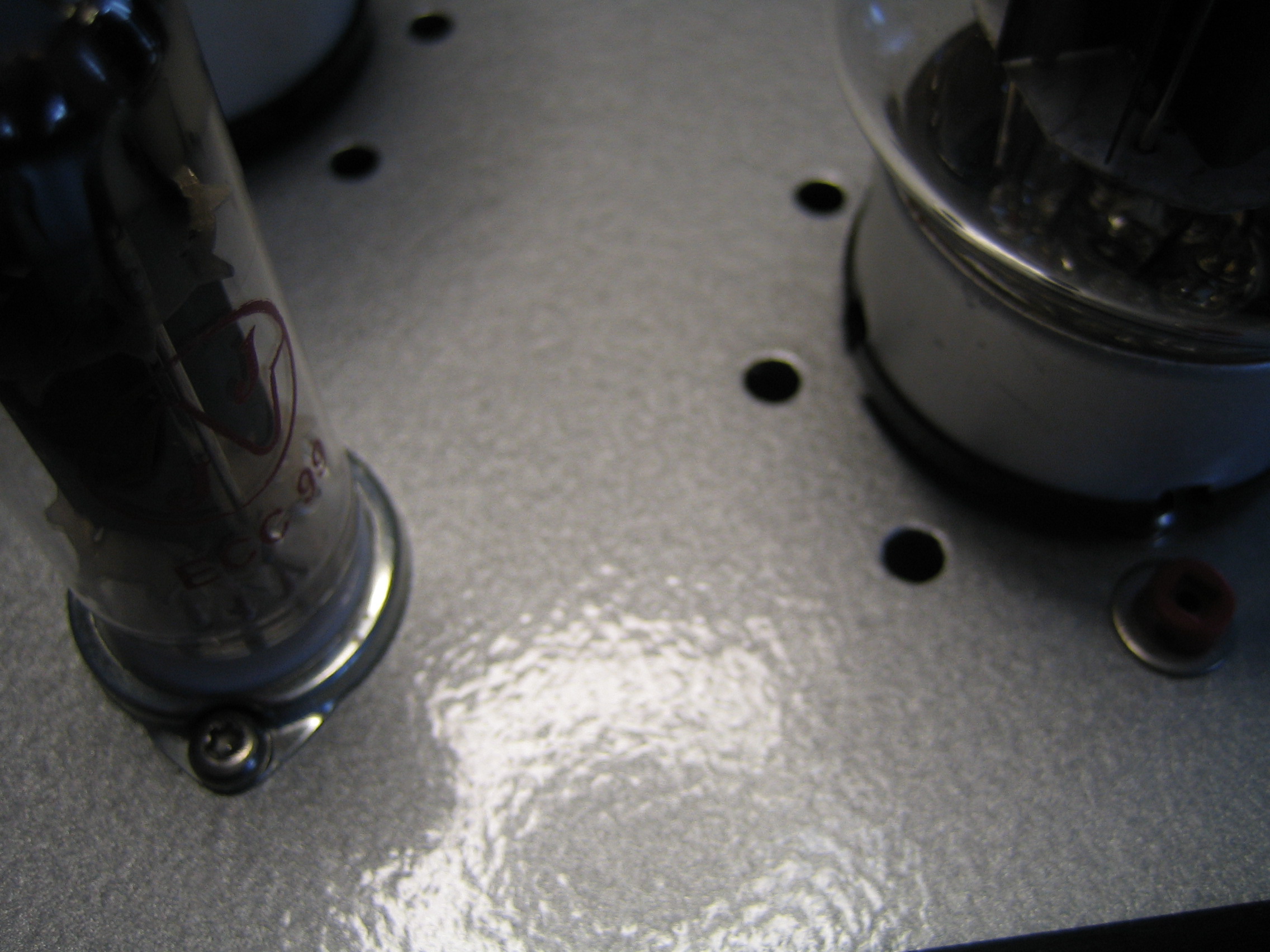

ziet er naar uit dat de lak niet goed gedroogd heeft. Lijkt of hij nog zacht is.

Nee, dat is het niet. Veel later, nadat 'ie al bromvrij in werking was, heb ik meetbusjes gemonteerd om de bias aan de buitenkant te kunnen meten, daar zie ik hetzelfde verschijnsel. Niet dat ik nu direkt de hele plaat weer afschuur, maar voor een volgend project is handig te weten wat ik dan kan verbeteren.TubeHead schreef:ziet er naar uit dat de lak niet goed gedroogd heeft. Lijkt of hij nog zacht is.
Re: Bouw KT88 PP versterker
Misschien heb je twee merken door elkaar gebruikt zodat het toch op één of ander manier toch niet helemaal opdroogd en zacht blijft.
Kan je met je nagel erin duwen ?

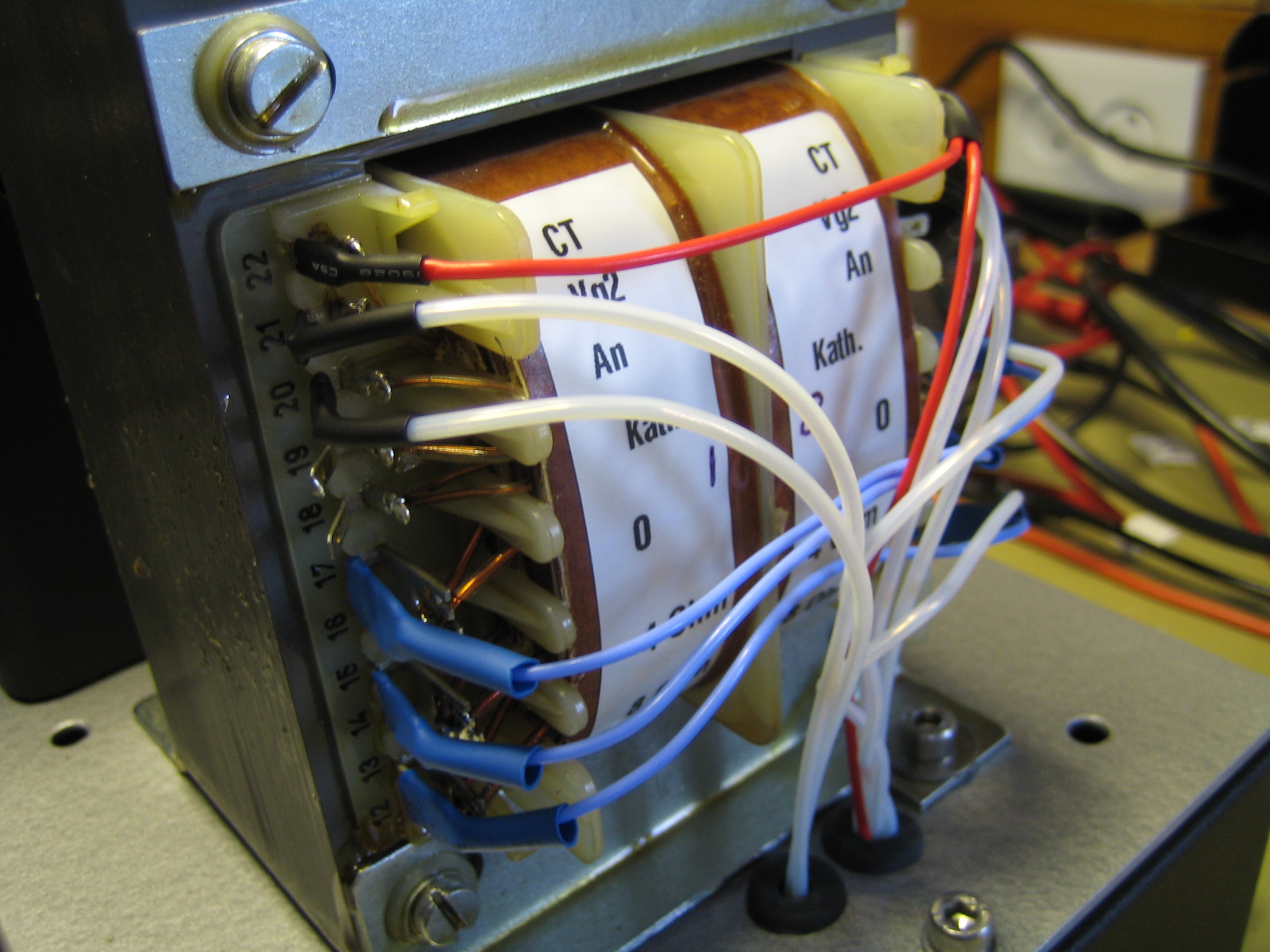

Nog even een update hoe het hier gaat. Vreemd genoeg levert de nieuwe trafo niet veel temperatuurwinst met de vorige. Het is volgens mij dan ook weer exact dezelfde trafo. Maar, wat wel aanzienlijk uitmaakt is de biasstroom door de KT88's. Ik heb de tip gekregen deze iets naar beneden te schroeven, die staan nu op 50mA (10mA verschil bij 450V, en dat 4x). Ik weet het, in principe zou je de rustroom willen afregelen op minimale vervorming in je harmonischen, ik moet dit nog eens meten of het veel uitmaakt.
De temperatuur is nu als volgt:
Nadat de versterker 12 uur aan heeft gestaan (ingang kortgesloten en dummy op de uitgang) is de temperatuur op het blikpakket 42degC, en 52degC op de bedrading. Dit was overigens na een uur of 4 al zo, en werd daarna niet hoger.
Vervolgens heb ik de kap erop gezet, na 4 uur was de temperatuur boven op de kap 44degC. Ook weer tot 12 uur aan laten staan, temperatuur stijgt niet verder, blijft 44degC. Wat mij betreft is dit acceptabel, en laat ik de temperatuurperikelen voor wat ze zijn. Het zal voornamelijk toch het klasse A gebied zijn waar de versterker in speelt.

Ik houd het op een te dikke kleurlaag. Lagen zijn het eigenlijk ...TubeHead schreef:Misschien heb je twee merken door elkaar gebruikt zodat het toch op één of ander manier toch niet helemaal opdroogd en zacht blijft.

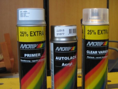

Ik heb precies hetzelfde probleem gehad met twee eerdere bouwsels Barry. Ik had primer uit een busje wat 'geschikt was voor aluminium' bij een plaatselijke leverancier vandaan. Daarna vier lagen dekkende MoTip met hetzelfde resultaat. Je kunt je nagel er in duwen. Wat TubeHead zegt is waarschijnlijk waar: twee verschillende merken die elkaar bijten over elkaar gebruikt. Ondergetekende doet dat dus nooit meer, gewoon MoTip primer, dekkende lak en daarna blanke lak dan weet je zeker dat het goed is. Of een deuk in je auto rijden, deze laten maken op kosten van de verzekering en daarna je chassisplaat even mee laten spuitenEven tussendoor, een beetje off-topic: de 3 mm aluminium bovenplaat heb ik gespoten. Eerst primer, daarna kleurlak. Op sommige plekken zie ik de lak wat opkrullen, waar er druk op komt te staan zoals op bijgevoegde foto. Heeft iemand een idee hoe dit komt? Heb ik lagen te dik aangebracht?
Quote uit een eerdere post, zo zit het erop: "goed ontvetten, 2 laagjes primer dekkend, 3 a 4 lagen kleur waarbij de eerste laag zeker nog niet dekt, en vervolgens 2 lagen blanke lak erover. "

Ik heb even een foto uit een eerdere post terug gehaald Rein, dit zit erop: MoTip Primer, kleur en blanke lak. Moet goed zijn volgens mij!PA4URK schreef:Ik heb precies hetzelfde probleem gehad met twee eerdere bouwsels Barry. Ik had primer uit een busje wat 'geschikt was voor aluminium' bij een plaatselijke leverancier vandaan. Daarna vier lagen dekkende MoTip met hetzelfde resultaat. Je kunt je nagel er in duwen. Wat TubeHead zegt is waarschijnlijk waar: twee verschillende merken die elkaar bijten over elkaar gebruikt. Ondergetekende doet dat dus nooit meer, gewoon MoTip primer, dekkende lak en daarna blanke lak dan weet je zeker dat het goed is. Of een deuk in je auto rijden, deze laten maken op kosten van de verzekering en daarna je chassisplaat even mee laten spuitenEven tussendoor, een beetje off-topic: de 3 mm aluminium bovenplaat heb ik gespoten. Eerst primer, daarna kleurlak. Op sommige plekken zie ik de lak wat opkrullen, waar er druk op komt te staan zoals op bijgevoegde foto. Heeft iemand een idee hoe dit komt? Heb ik lagen te dik aangebracht?
Quote uit een eerdere post, zo zit het erop: "goed ontvetten, 2 laagjes primer dekkend, 3 a 4 lagen kleur waarbij de eerste laag zeker nog niet dekt, en vervolgens 2 lagen blanke lak erover. "![]()

62 graden in de kern is veel te hoog. Helaas deel ik deze ervaring met je en heb AE er in 2008 op aangesproken. Ik kreeg te horen dat dergelijke temperaturen verantwoord zijn. Omdat ik goed geld neertel voor een trafo die naar mijn mening koel moet blijven (wat met een dikkere wikkeldraad zou zijn te realiseren) heb ik besloten mijn klandizie elders te brengen... Daarvan is niemand onder de indruk natuurlijk (ik liet er hoogstens twee tot drie voedingstrafo's per jaar wikkelen) maar als er niet wordt geluisterd kunnen we altijd nog stemmen met de voeten.Barry2001 schreef:Heb een temperatuurmeting op de voedingstrafo gedaan met een IR thermometer.
Nadat de versterker 5 uur heeft aangestaan is de temperatuur op het blikpakket vd trafo 42degC. Als ik de thermometer richt op de wikkelingen van de trafo meet ik 62degC. Let wel, dit is zonder dat de kap er overheen geplaatst is. Het lijkt mij echt te hoog, ben benieuwd wat jullie ervan vinden. Ik stuur iig een mailtje naar AE met de bevindingen.

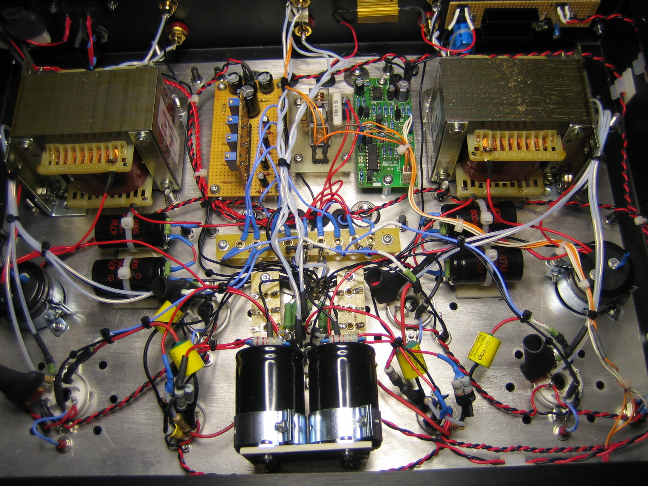

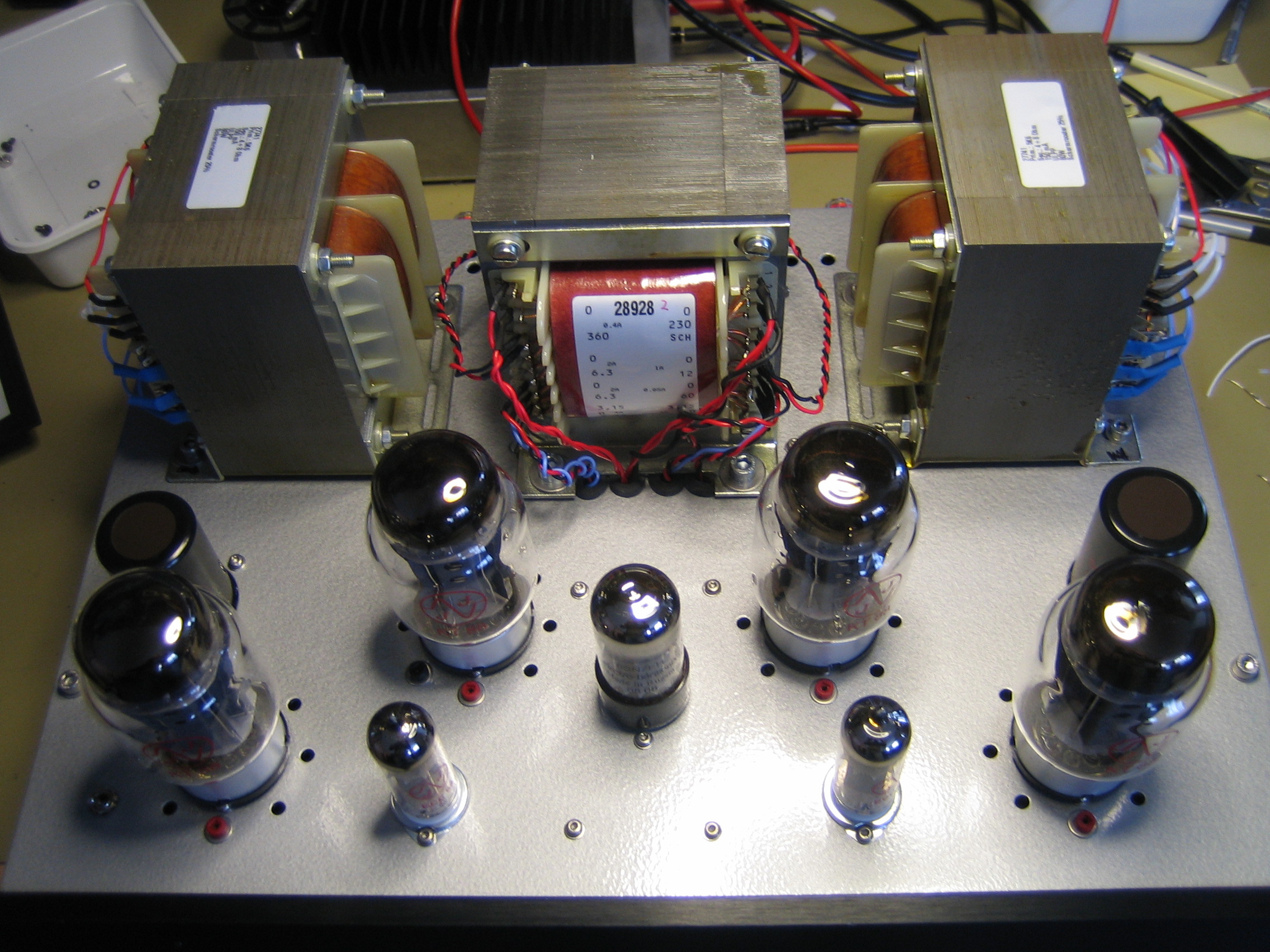

Toch stoor ik me aan het spuitwerk van de bovenplaat, en aangezien ik denk hierin het licht te hebben gezien
(zie http://forum.zelfbouwaudio.nl/viewtopic.php?f=7&t=11605 ) en hoe het dus beter kan heb ik vandaag de versterker maar eens gedeeltelijk gedemonteerd.
En dan ziet het er zo uit....... hier en daar wat labeltjes om het monteren straks wat eenvoudiger te maken.

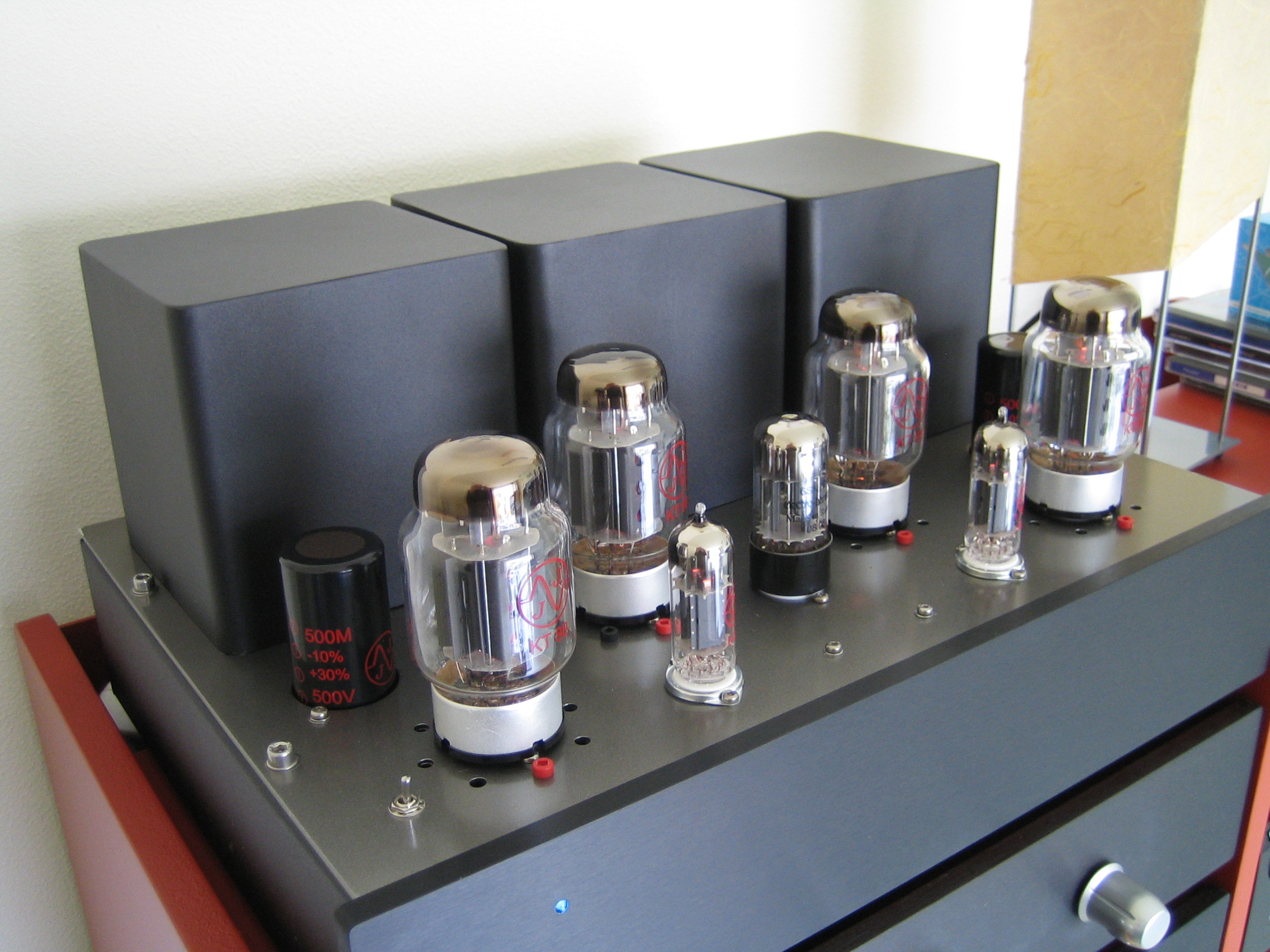

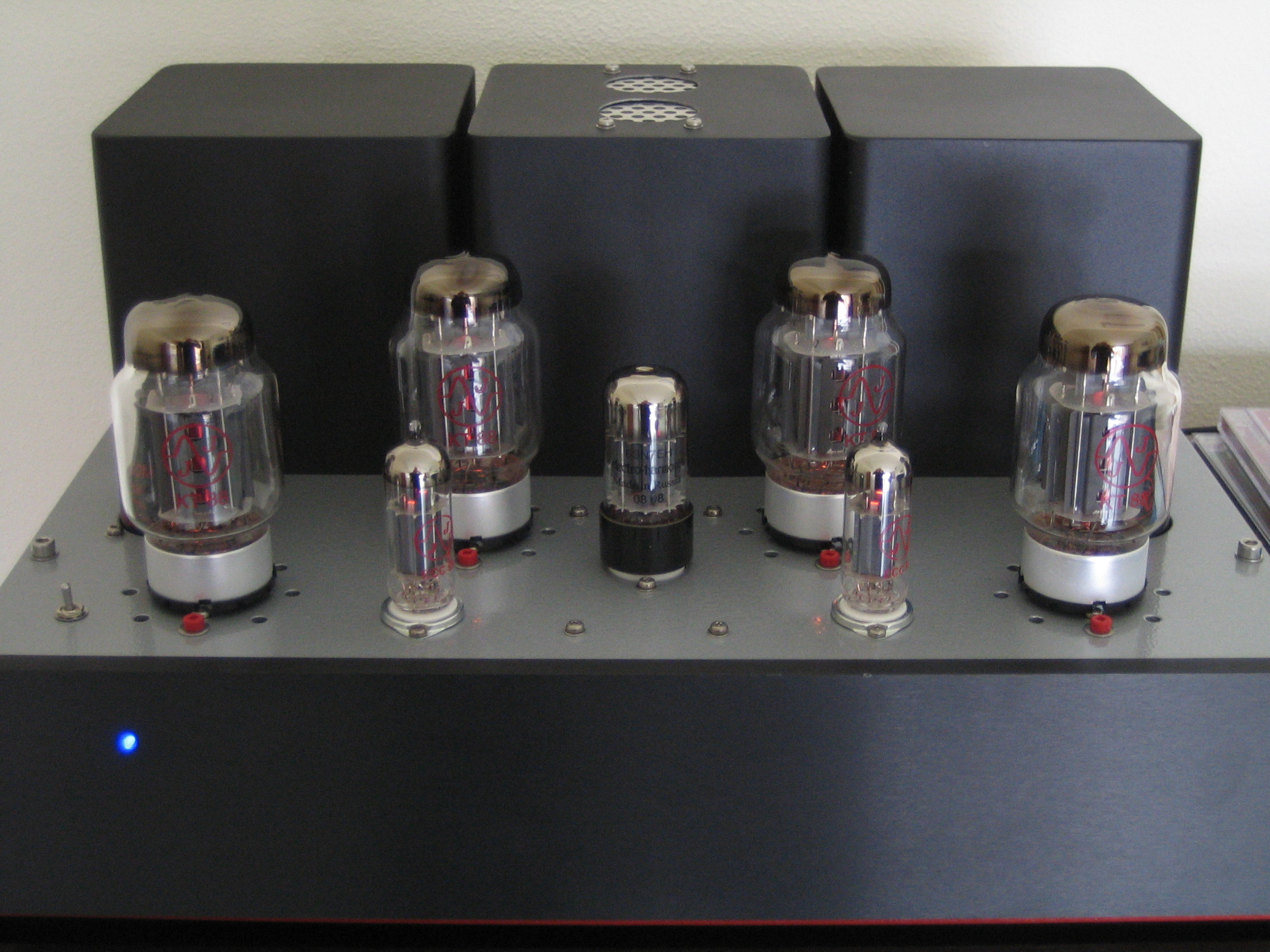

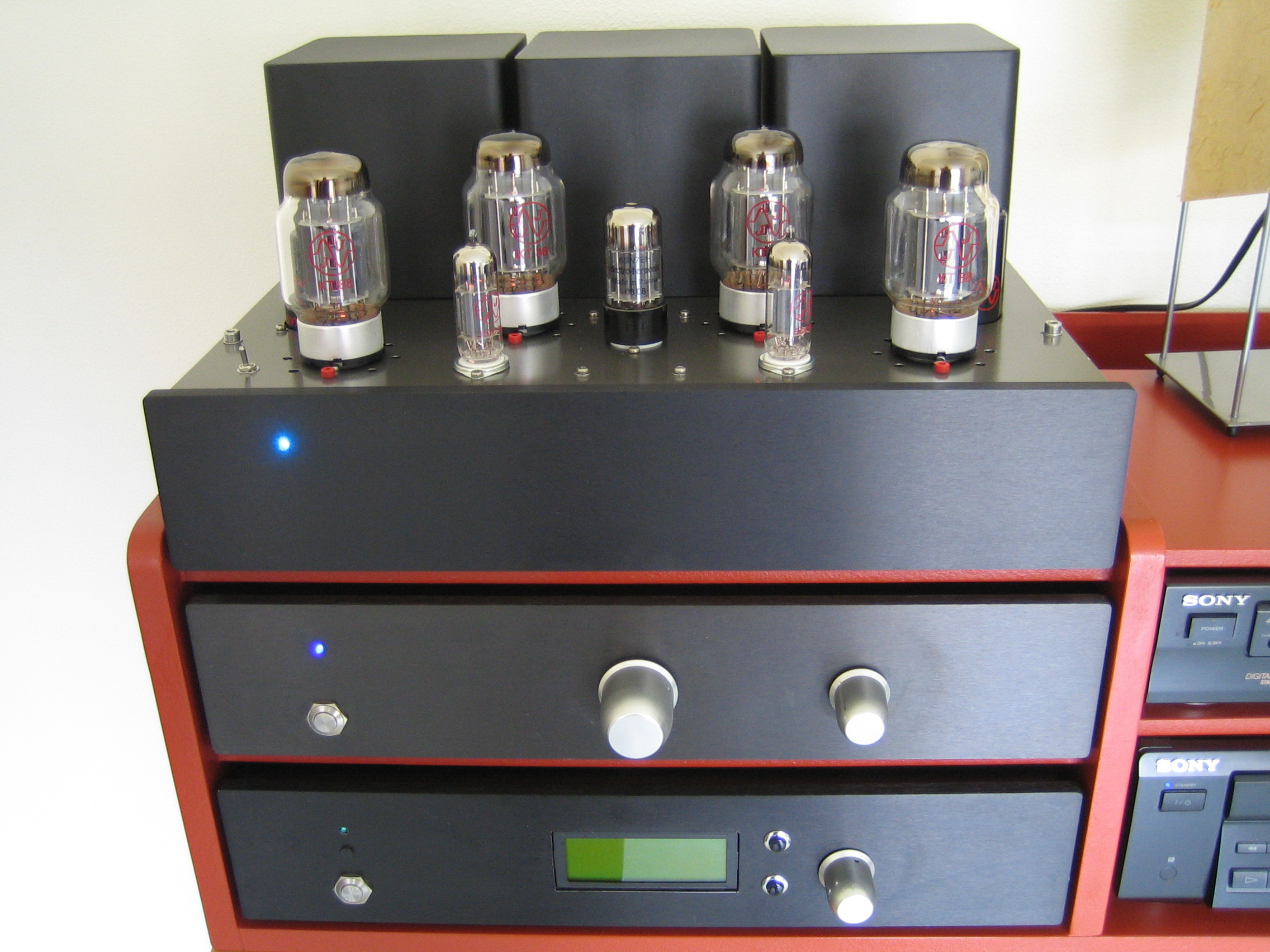

Nou, inmiddels heeft de topplaat 6 weken liggen uitharden, en het is vakantie, de boel maar weer eens in elkaar gezet.
Hij is nu helemaal zoals ik 'm wil hebben, vanmorgen was het heuglijk feit daar en kunnen we weer van "the sound of tubes" genieten in de woonkamer. De Hammerite lak geeft een licht hamerslag effect wat er wel geinig uitziet, zeker als het wat donkerder in de kamer is en je het schijnsel van de buizen erop ziet. Heb ook de bedrading nog wat gefatsoeneerd, wat kabelbinderdjes aangebracht en waar het kon de bedrading nog wat korter gemaakt.
Tevens vanmorgen uitgebreid zitten luisteren, en me weer verbaasd hoeveel beter het is dan de klasse D versterker die de afgelopen weken beneden heeft gestaan.
Wat mij betreft is 'ie "af" nu, alhoewel.......
nee, de aandacht gaat nu verder naar de 300B SE versterker. Deze komt (zoals ik het nu bekijk) niet in de woonkamer te staan, maar zal een plaatsje krijgen in de hobbykamer.
Iedereen die me bijgestaan heeft met tips & tricks nogmaals hartelijk dank! Nog enkele picjes tot slot.....

Ziet er prachtig uit. Als ie net zo klinkt denk ik dat je buitengewoon tevreden mens bent!
jan
Zo spannend als de binnenkant er uit ziet en zo strak de uitstraling aan de buitenkant, bijna saai,
Voor zover mijn oordeel voor wat het waard is, maar ik zie mooie componenten, Auricaps en Kiwami e.d. en ook de ordening van de bedrading, poh, zou ik nooit voor elkaar krijgen
