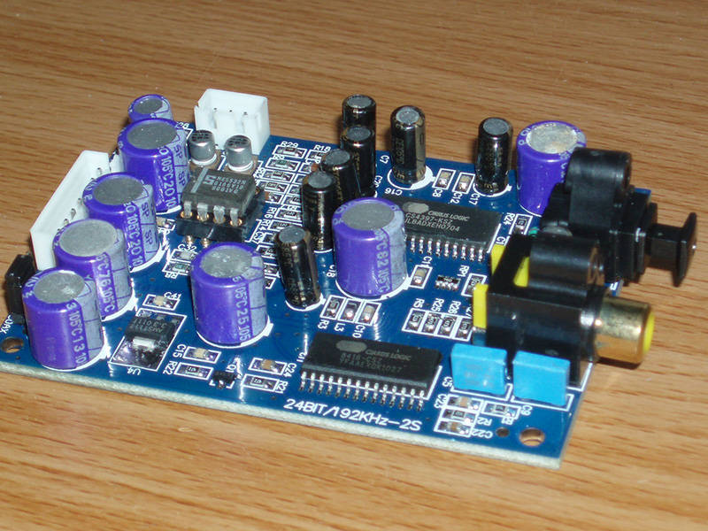

Of even een andere LM4562 of 5532 erin prikken...? :hide:
Re: gz: (HK) DAC
welke van die 2 was nou ook al weer de "betere"?
Re: gz: (HK) DAC
De 4562.
Re: gz: (HK) DAC
bedankt alvast. ben nog herstellende van een (buik)griep, maar hoop komend WE wat te kunnen gaan testen
Check ook even met een multimeter of de voedingsspanningen zelf nog goed zijn: +5V, -12V en +12V
Re: gz: (HK) DAC
5.000V, -11.86V, 11.95V resp. lijkt me goed genoeg?
Re: HK-DAC troubleshooting
ik schreef:
Marp schreef:
Heb onlangs hetzelfde meegemaakt met dat dacje: krakerige vervorming ..... Opampje uit het voetje gehaald, er stevig terug ingedrukt, voedingsstekkertje een paar maal heen en weer geschoven en warempel... alles werkte weer.
Misschien is hij bij jou echt stuk, maar het zou zomaar anders kunnen zijn...
ik zal eens beginnen met de opamp streng toe te spreken dat die op z'n plek moet blijven
opampje er uit, pootjes opgeruwd met audiofiel schuurpapier, weer terug, en :rock: yes alles klinkt weer goed :goeie:

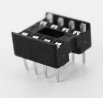

Re: HK DAC vragentopic
die is dus beter dan wat er nu in zit? (die is van farnell)
Als hij er zo uitziet wel, ja.
Ik weet natuurlijk niet hoe je huidige voetje eruit ziet, maar die "profi" dingen hebben gedraaide bussen,
Ze klemmen een stuk beter, en zijn meestal voorzien van vergulde kontakten.

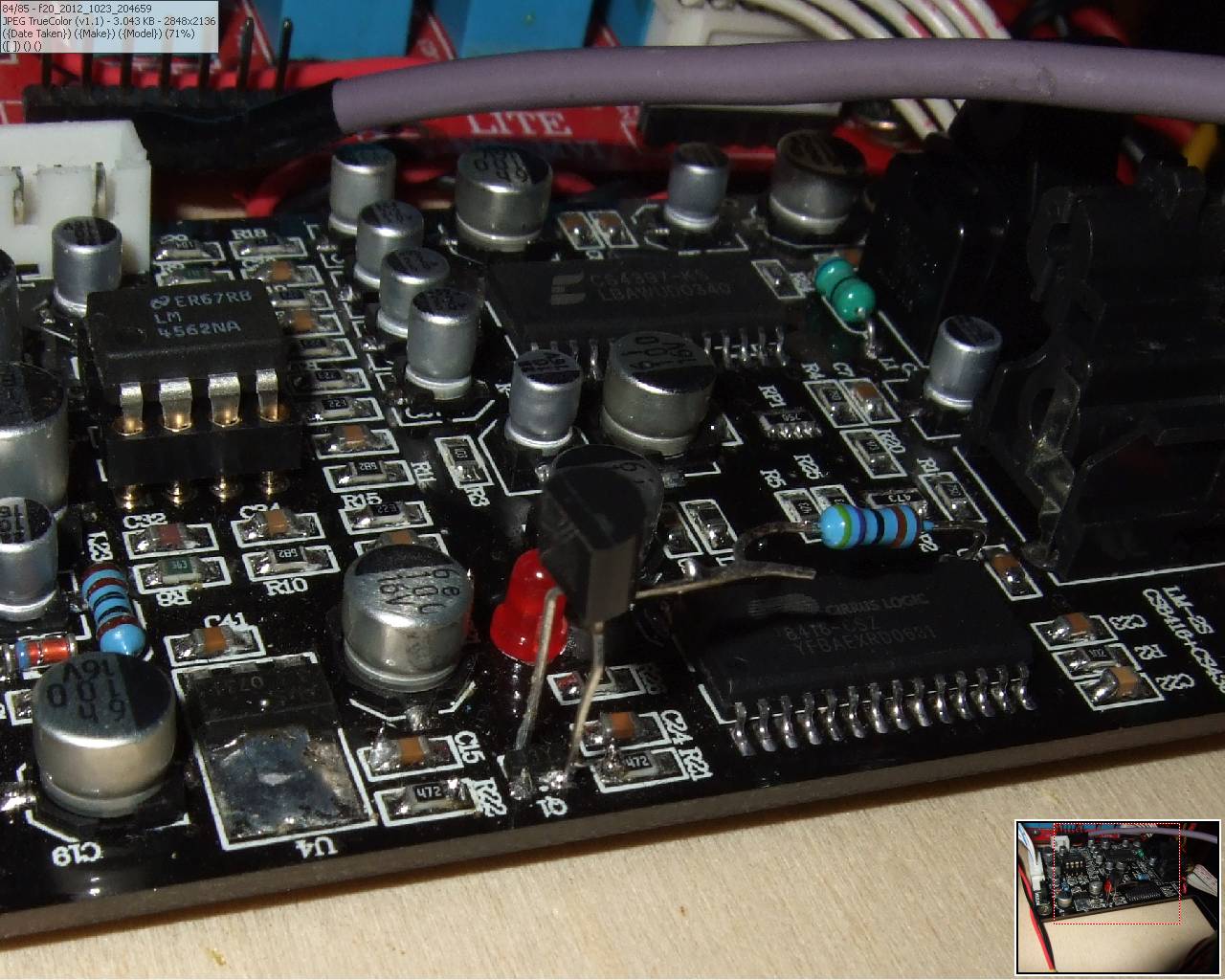

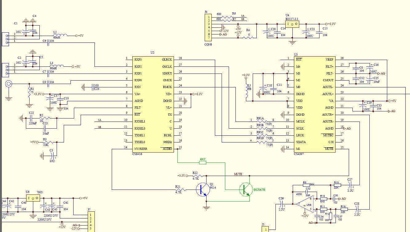

Toevoeging mute-functie voor anders gecodeerde audiosignalen
Standaard laat de DAC een oorverdovend geknetter horen als het aangeboden signaal geen lineair gecodeerde PCM-stream is. In het verleden schoot ik dan ook wel eens rechtop in de stoel als ik een satellietkanaal passeerde dat een AC-3/DTS/MPEG-gecodeerd signaal bevatte. Op de harddisk vond ik nog wat plaatjes van een extra mute-functie die ik hiervoor eens toevoegde. Een minimale aanpassing maar een groot genot voor wie ook wel eens huivert voor schade aan zijn luidsprekers.
S/P-difreceiver CS8416 beschikt al over automatische audiodetectie. Bij een geldige audiostream wordt AUDIO-pin 15 laag, anders is deze hoog. Op de foto is deze pin 15 losgesoldeerd en met een weerstandje aan de basis van een NPN-transistor gehangen. Deze transistor is simpelweg parallel over Q1 geplaatst, zodat mutepin 15 van DAC CS4397 laag wordt zodra deze een stream krijgt aangeboden waarmee hij niet overweg kan.
In een permanente situatie zou ik netjes een SMD-transistor gebruiken en een rood ledje toevoegen dat de mute-status weergeeft. Voor mij is dit echter maar een tijdelijke situatie, want in de toekomst gebruik ik de audiodetectie om automatisch over te schakelen naar een DTS-decoder.
