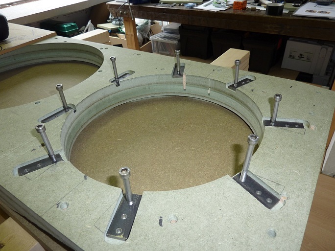

Die 15 inch Ciare is 182mm diep...en de 12 inch PHL 137,5mm......steekt nog zat uit dus :lol:
Voordeel van een beetje flinke baffle is dat je het spul lekker stevig vast kunt zetten. Ik heb stalen montageplaatjes gemaakt en die vastgeschroeft in de baffle. Ik heb schroefdraad getapt zodat de drivers met inbusbouten vastgezet kunnen worden ipv houtschroeven. inslag- en rampamoeren durfde ik niet aan vanwege uiteenlopende ervaringen hiermee.

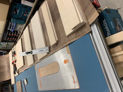

Gister proefstukjes gemaakt, 1 met bison tix en 1 met D3 en strijken. Persen vind ik lastig i.v.m. de grote oppervlaktes en je moet toch wel even laten drogen dus dat ga ik niet doen.
Met Tix zat het ontzettend goed vast en met D3 zat het 'wel vast'. Te weinig lijm gebruikt.
Dus vanmorgen nog een proefstukje gedaan met D3 en heel even een gewicht erop gezet. Zit als een huis, en makkelijker te corrigeren.
Ik ga het dus met D3 doen, ook gezien dat Mech er na 7 jaar geen klachten over heeft.

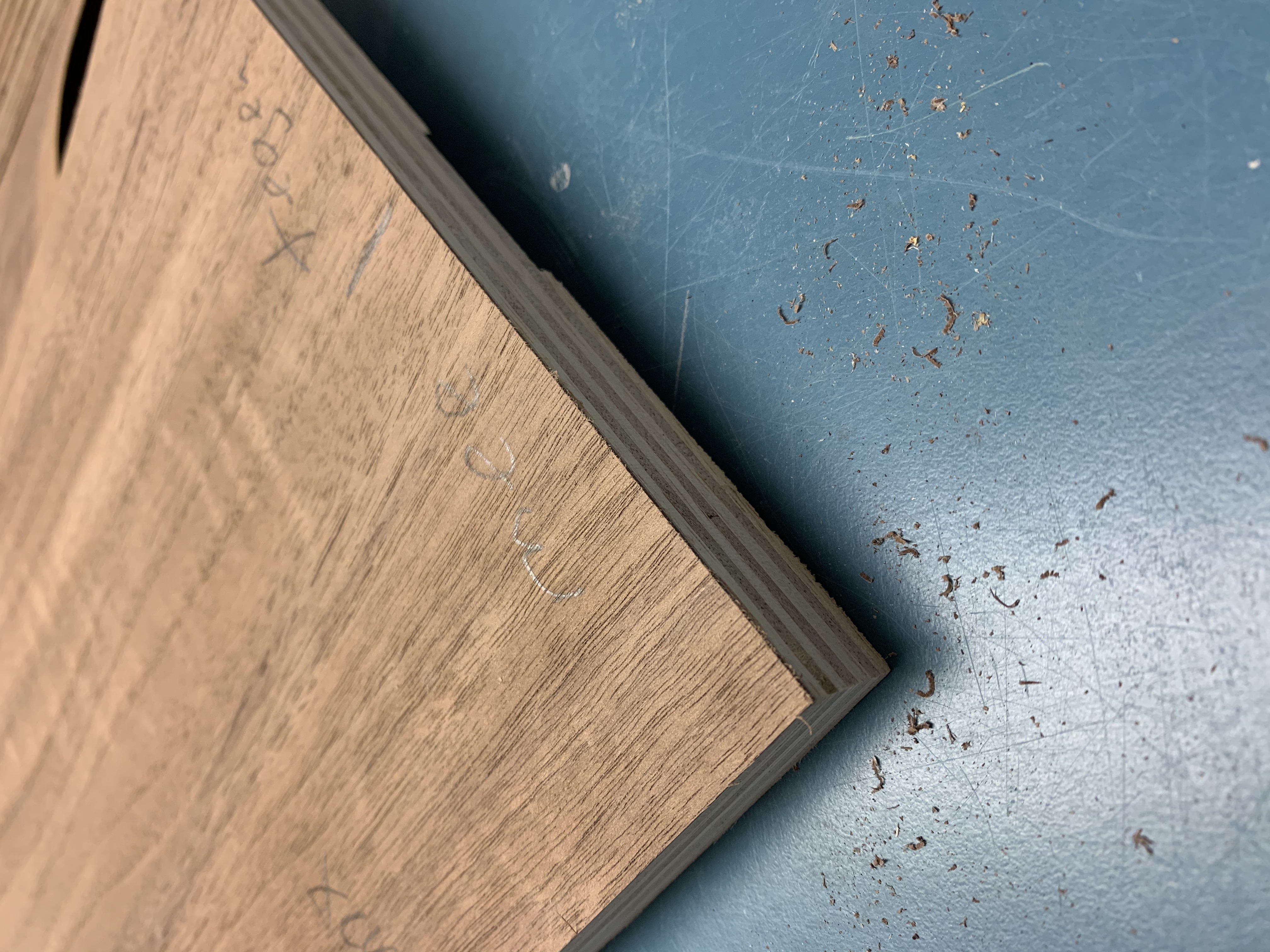

Eerst met een stalen lineaal het overtollige fineer weggesneden en toen geschuurd, mm, takke werk

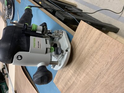

toen de freesmachine geprobeerd en dat ging boven verwachting goed!
stukje tegengefreesd en een stukje mee, tegen is strakker

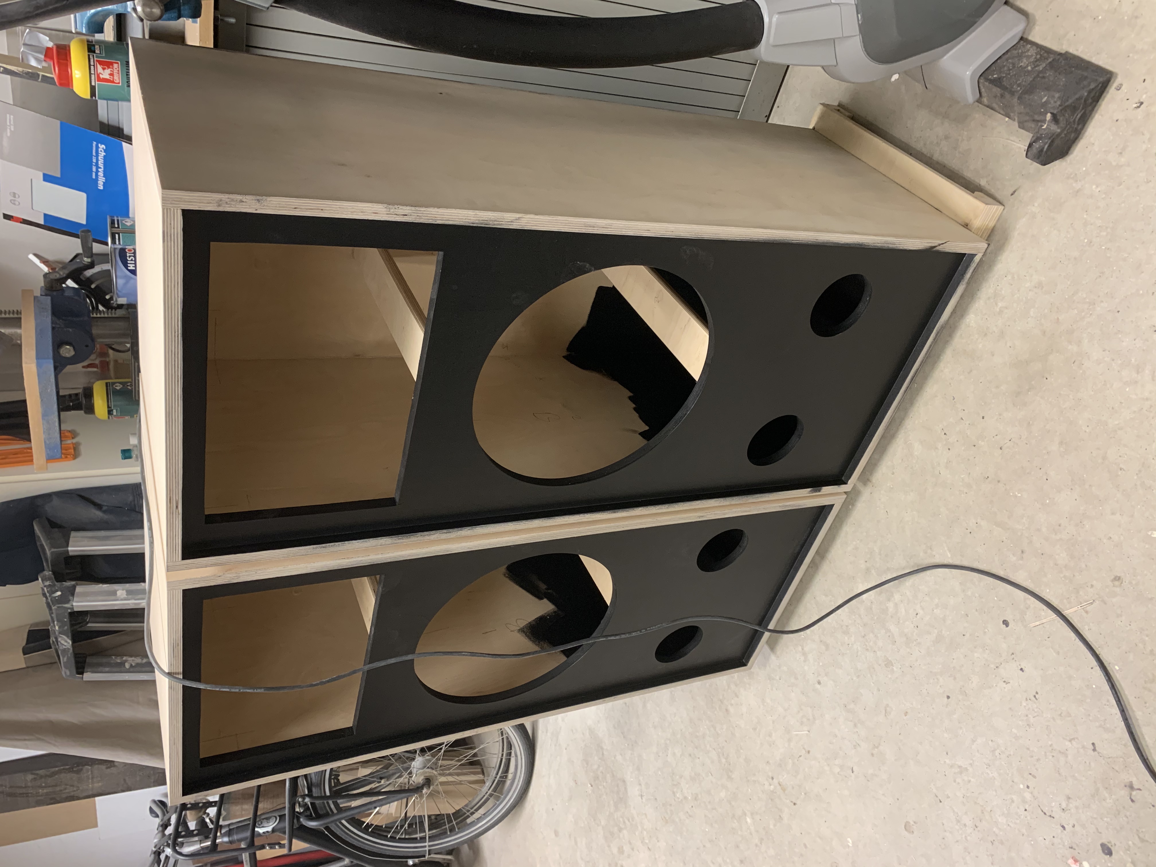

Gisteren ook het frontpaneel en achterkant in de zwarte verf gezet
Naar aanleiding van de review van de Calpamos vs Tonemaster heb ik er bewust voor gekozen om (gelijk de Tonemaster) alleen voor en achterpaneel aan elkaar te bracen daar de Tonamaster wat meer aanwezig is in het laag. Mocht de kast veel te veel gaan meewerken ga ik verder bracen.
