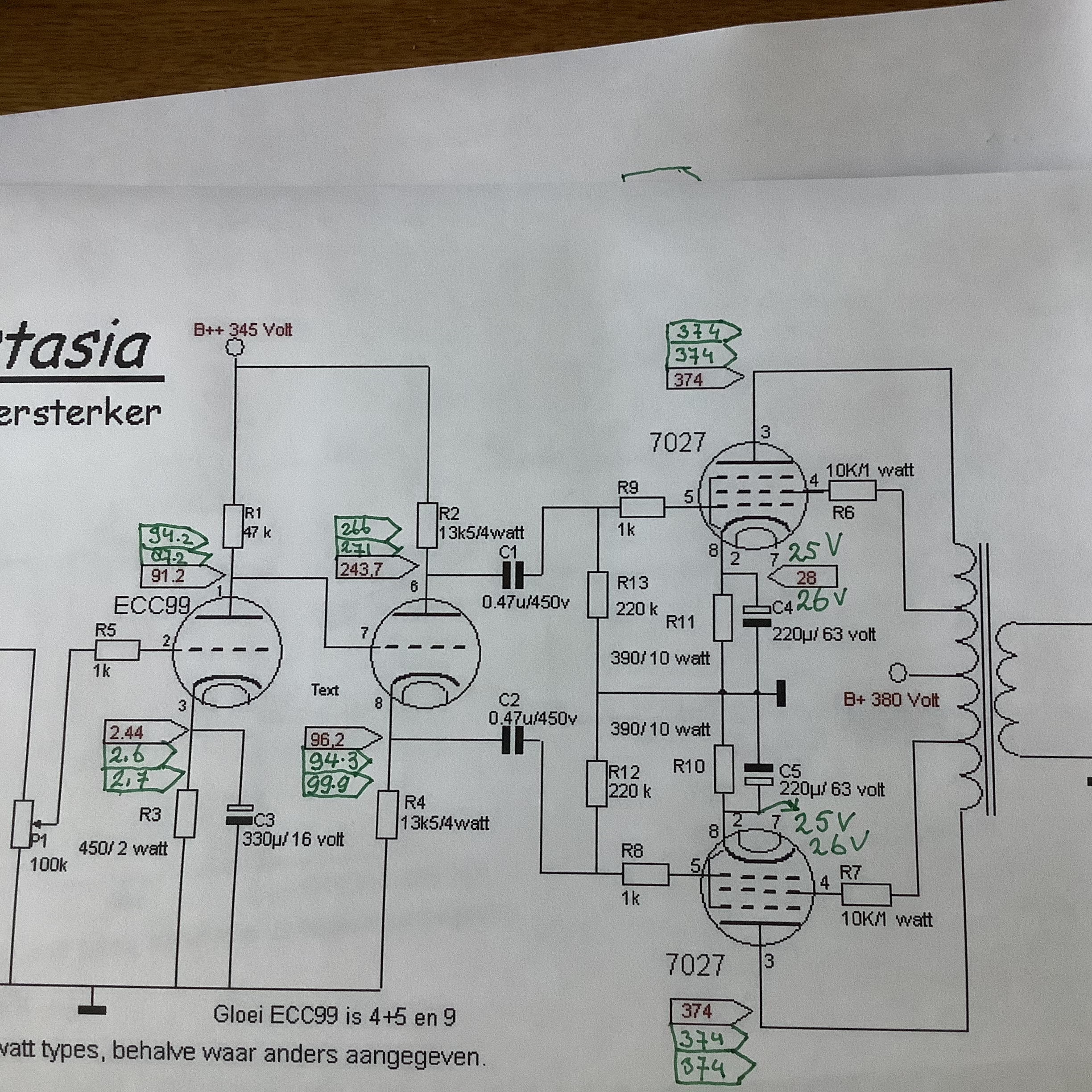

Anne de midden tap van de Gloeidraden die moeten aan gnd is dat bij C3 aan de min of aan een aaardpunt aan het chassis tussen de 2 7027
Heb ik een aardpunt op chassis en bij de ECC99 ook en waar de veiligheids aarde en via brugcel vlakbij de 230 input
Als je het chassis als aarde gebruikt (netaarde via diodes) maakt het niet uit, "ergens" aan 't chassis.
Re: Annastasia Triode Dick
douwebakker schreef:
Deftige koppelcondensators Bert. Prima plek voor de aarding bij de pijl.
Dankje Douwe
En de eigenaar heeft die aangeleverd en ik wilde ze niet aan die draadjes laten bungelen en ze met een tywrap vast gezet daar had ik niet op gerekend en dat stukje 4Kant er in gemaakt zonder extra boutjes in bovenplaat
Dankje Anne als het niet uitmaakt zoek ik een makkelijker plekje :D

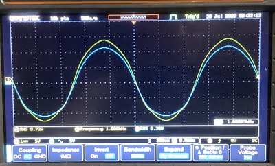

:yeah: Hij doet het beide kanalen 1 kanaal geeft wat minder :think:
Maar ik kan het tot ca 7.5 Volt over 8 Ω opdraaien dan krijg ik op een kanaal een soort drie hoek erop :think:

Dat is nog niet helemaal het vermogen wat je zou verwachten Bert. En was dit het beste kanaal?
Het zijn beide kanalen op de scoop Douwe blauw L en Geel R

Er zou toch wel 15V uit moeten komen.
Edit
Nu weet ik het niet meer zeker Het is in Triode denk ik Ik weet het niet meer Maar die vervorming staat me niet aan

Oh, in triode.Maar dat is toch helemaal niet zo verkeerd. Ik dcht dat ze als penthode geschakeld waren.
Ik twijfel Douwe
Nee hij zou in Penthode moeten staan Douwe ,: :!:
Heb je een idee wat er aan schort Het is op beide kanalen die fout 1 kanaal geeft wel wat meer Met zelfde ingang signaal
Als of er maar 1 eindbuis werkkt ?

Ik heb ook eerst 2 buizen bij elkaar gezocht welke een beetje gelijk zijn er zat een volt of 3-4 verschil tussen de spanning op de kathode nu nog iets van iets minder dan 1 volt
Wat je in dat schema hebt ingevult ziet er wel gezond uit :D

Ja ik snap het scoop plaatje niet Anne is over 8 ohm dummy beide kanalen geven veel te weinig vermogen
Eerst kijken of er op het stuurrooster van de eindbuizen genoeg sturing is.Max zou ong 25Vtop moeten zijn.
Of is de 8Ω aansluiting wel echt 8Ω ?

Jouw scoop geeft de RMS waarde van het signaal weer, per kanaal ongeveer 9 Volt, dus qua power zo'n 10 Watt per kanaal ( (9x9) / 8 )
