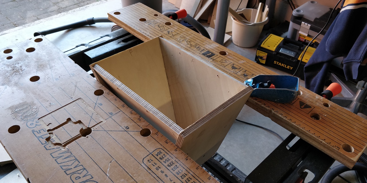

Re: TMWW-1

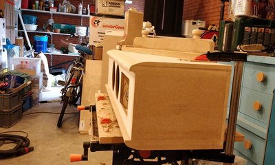

De baffle steekt naar verwachting <= 1mm uit. De zijkanten worden heel licht afgerond (schuurpapiertje erlangs) en afhankelijk van het uiterlijk met blanke lak of zwarte lak afgewerkt. De zijkanten met parabolisch afgeronde hoeken worden bekleed met kersenfineer.
- pappaleo
- Berichten: 12407
Re: TMWW-1

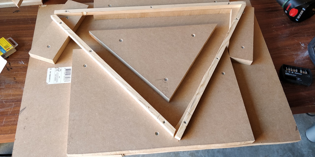

Dit is een oude foto hoor, van de huidige test exemplaren.
Dat zachte MDF laat zich makkelijk in die vorm schuren, dat zal bij het berken multiplex wel lastiger zijn. Maar daar kan je aan de lijntjes van de laagjes weer goed zien of de afronding een beetje gelijkmatig is.
- pappaleo
- Berichten: 12407

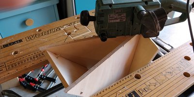

Re: TMWW-1
Heb ik. Grof met de frees. Iets verfijnder met de schaaf, vervolgens de bandschuurmachine en afmaken met de schuurplank en tot slot de Tempo tissues. Kost wat tijd, maar dan heb je ook wat. Ik heb het al eens gedaan, project is echter nooit afgemaakt.
Die tissues zijn overigens om de neus te ontdoen van zaagsel ondanks het stofmasker

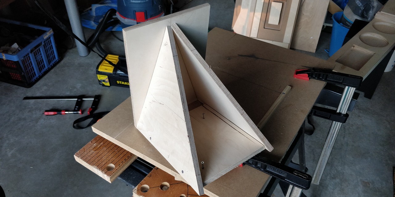

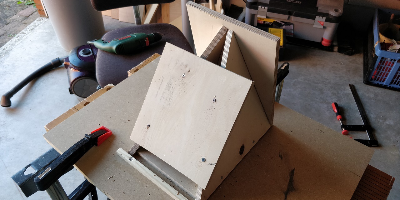

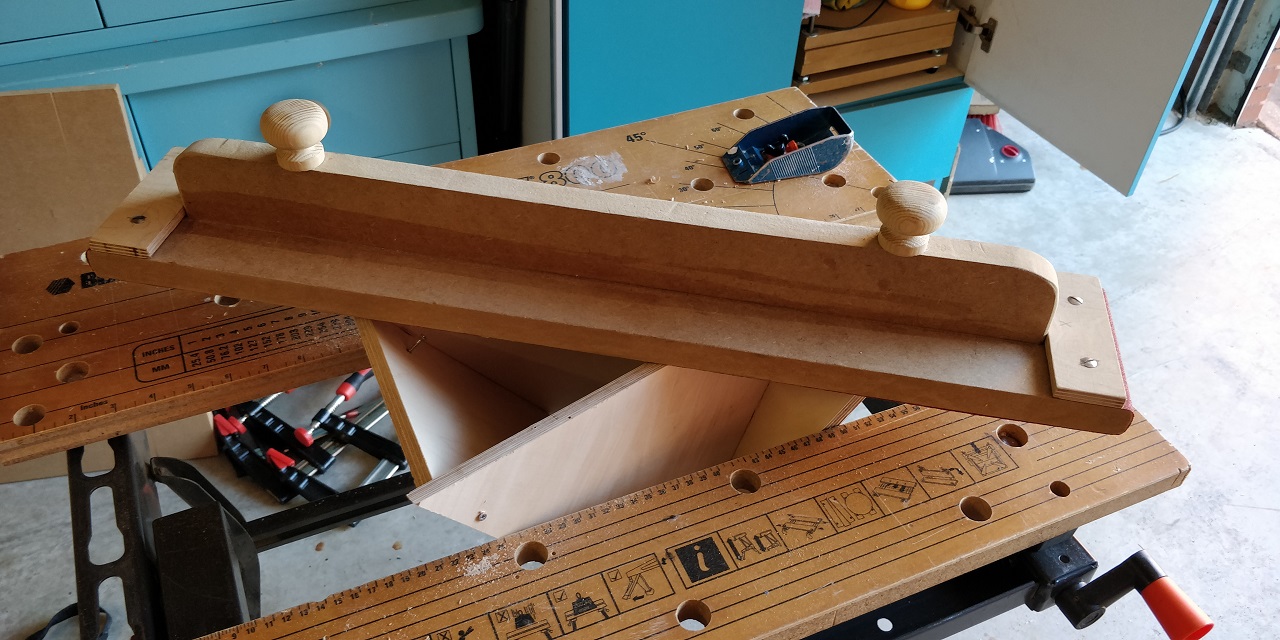

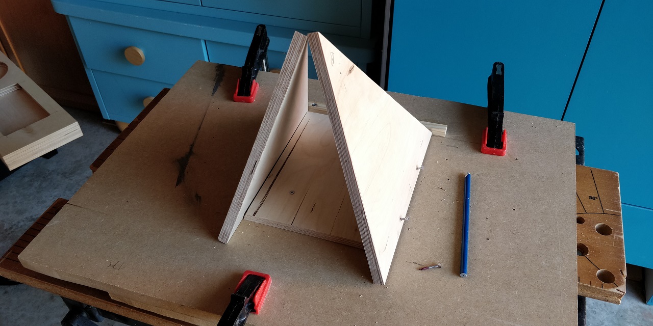

Re: TMWW-1

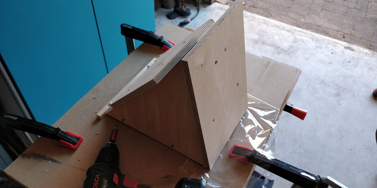

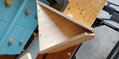

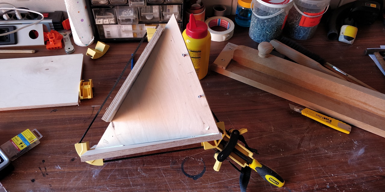

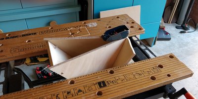

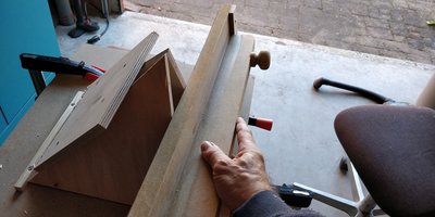

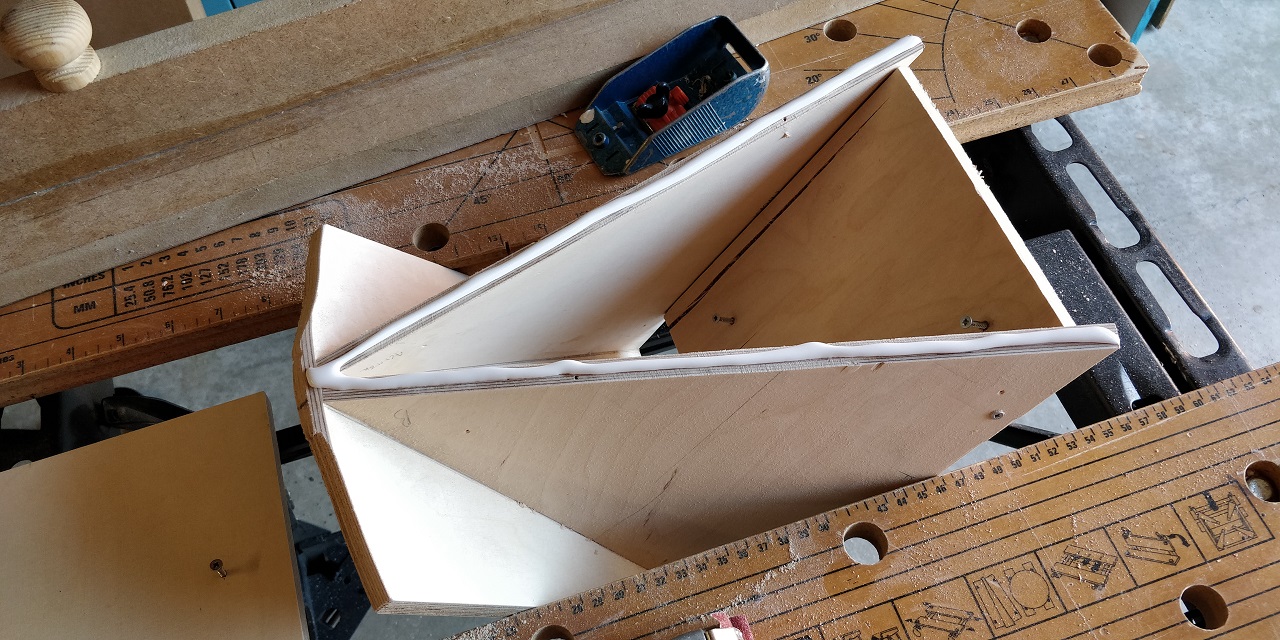

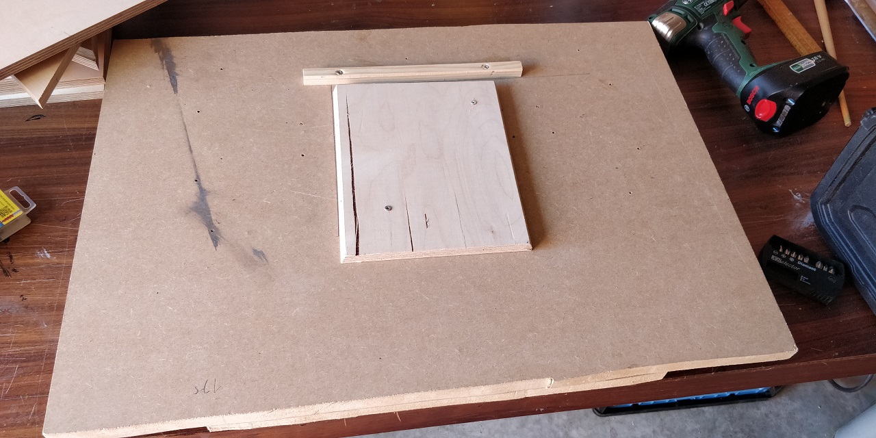

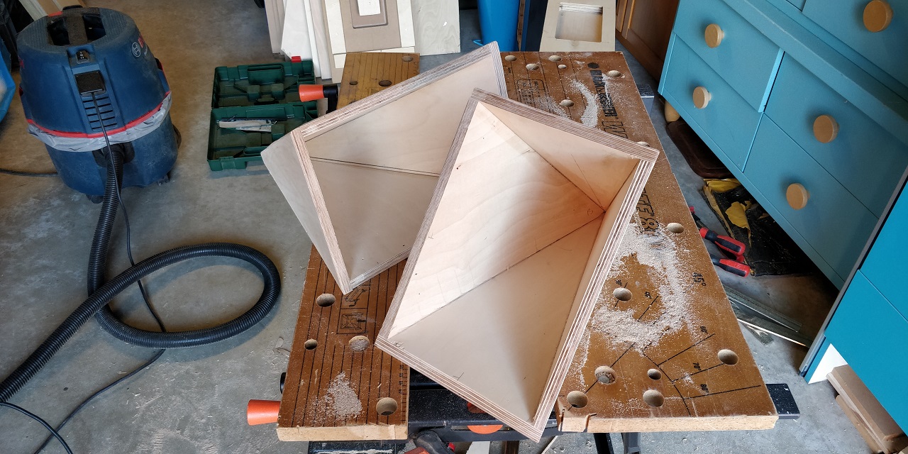

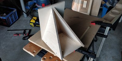

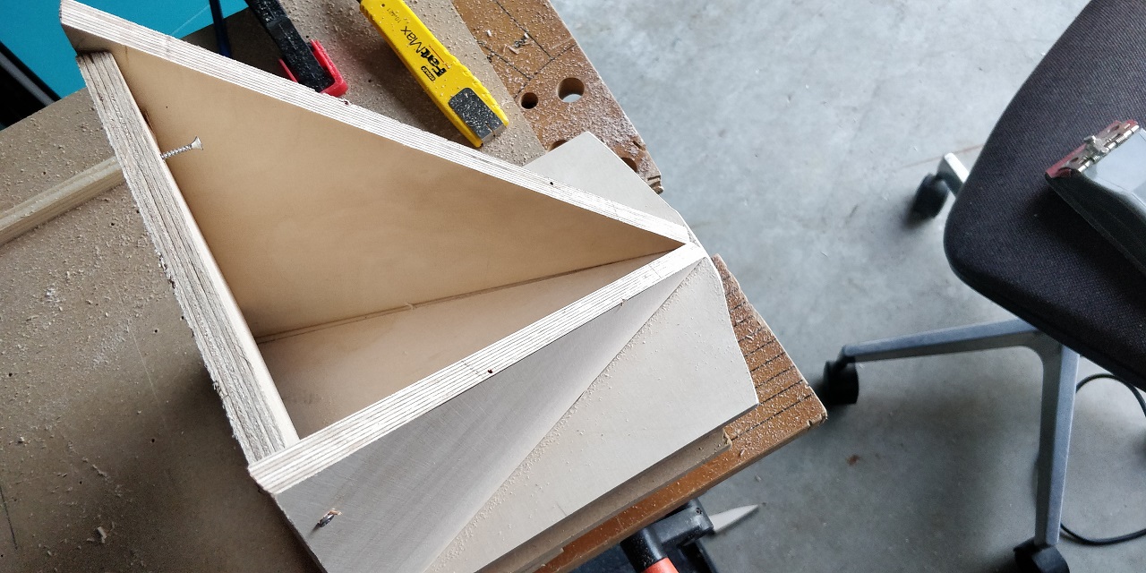

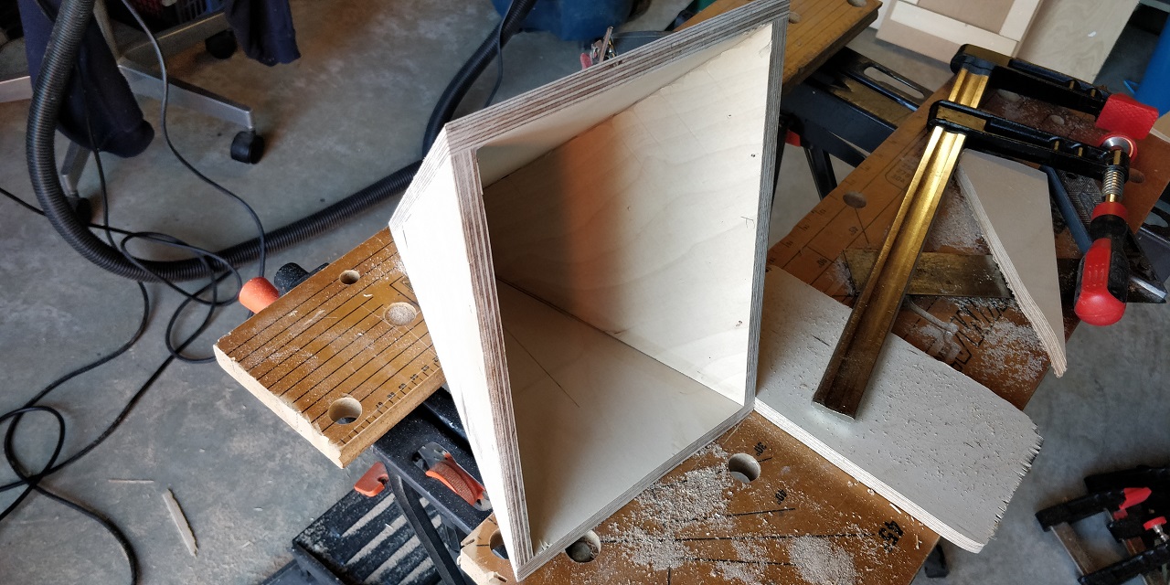

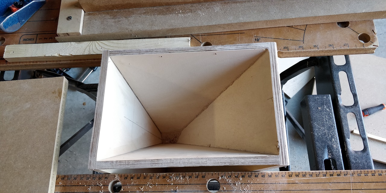

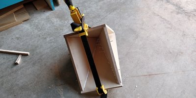

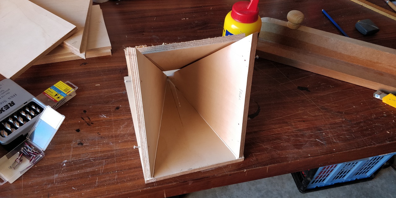

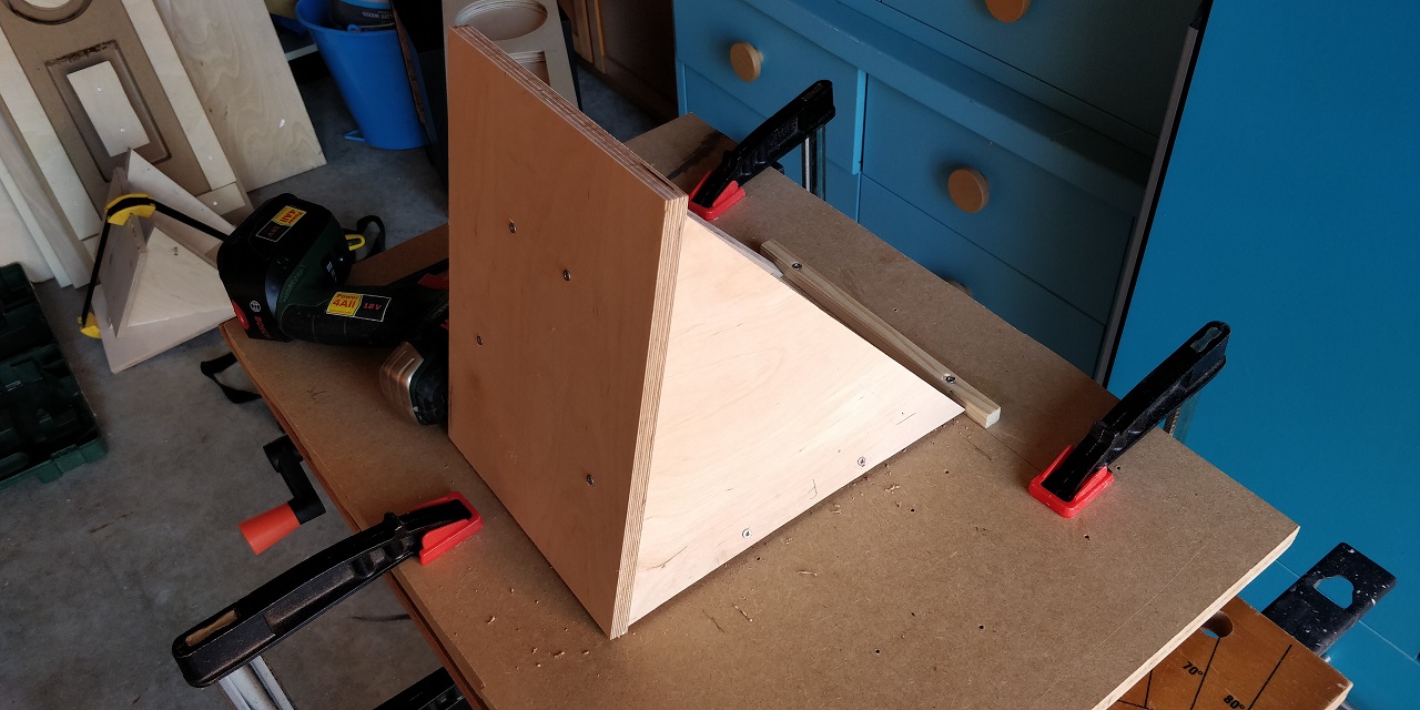

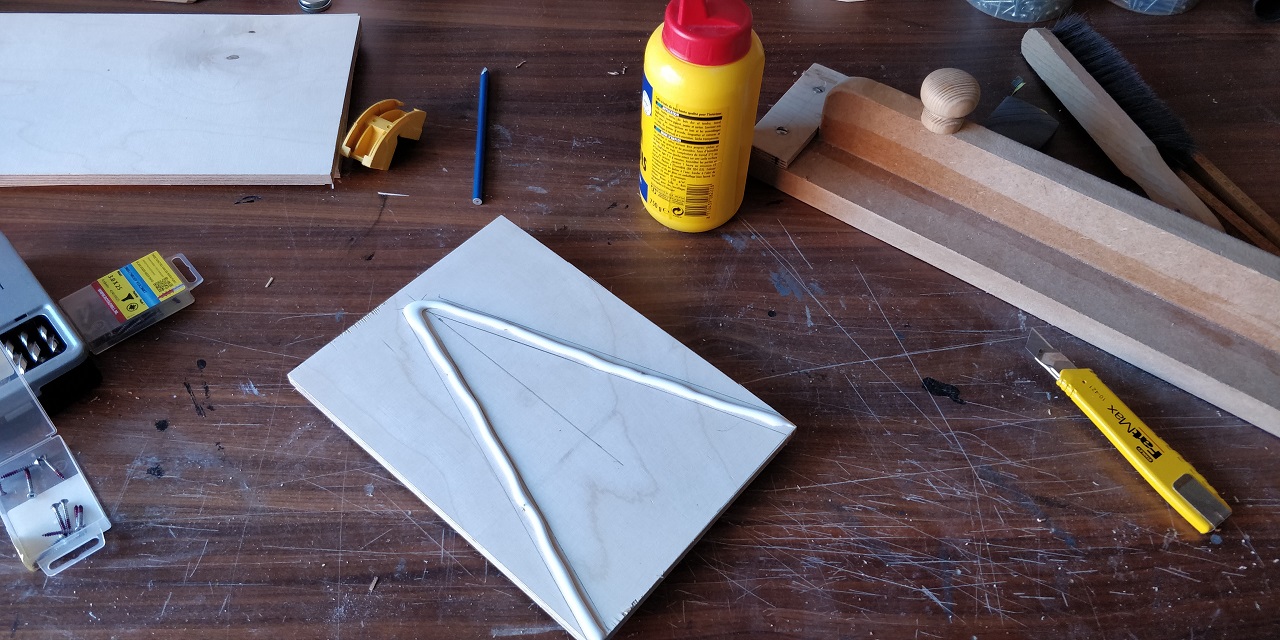

Omdat het weekend is hierbij een verslag van de piramidebouw in stripverhaalvorm. De freesmal voor de driehoekige planken is aan de achterzijde gebruikt als hulpstuk voor het in elkaar zetten. Een plankje van 176mm (interne breedte) met afgeschuinde wanden en een loodrecht richtlatje maken het leven makkelijk:
Mijn Egyptische buurman is trots op me
