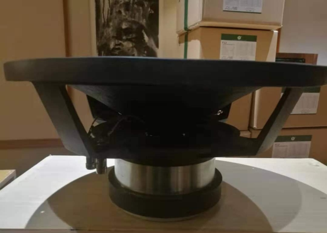

Berichten: 12871
Re: de "Liionidas" open baffle.
Nee joh, de motor is diep kijk naar het plaatje, de mechanische Xmax ligt een stuk hoger nog.
Berichten: 14141
Dat kan je zo niet met zekerheid zeggen, de centreerring/spider kan ook tegen de voorste poolplaat aanslaan.
hardbats
Berichten: 2416
Bericht door hardbats »
En het is ook maar een afdekkap van de motor.
Shutdown98
Berichten: 228
Lid geworden op: zo 29 jul 2012, 15:35
Locatie: Zutphen
Bericht door Shutdown98 »
Lii is niet heel scheutig met specs voor de W15 helaas, maar de specs die er zijn en een keer luisteren zou voldoende moeten zijn...
Dat gewicht moet ergens in zitten, denk niet dat er heel veel lucht onder de kap zit.
hardbats
Berichten: 2416
Shutdown98 schreef:
Klopt, maar je kunt niet met zekerheid zeggen dat de diepte van die kap ook de xmax is van de cone.
Shutdown98
Berichten: 228
Locatie: Zutphen
Inderdaad, Lii zou daar wat over kunnen roepen. Daarnaast begrijp ik dat het een dubbele magneet en spreekspoel heeft. Dat neemt ook wat ruimte.

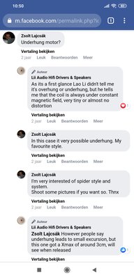

beijert
Berichten: 3081
Bericht door beijert »

beijert
Berichten: 3081
Bijzondere aandrijving lijkt het
Wat is er bijzonder aan?
