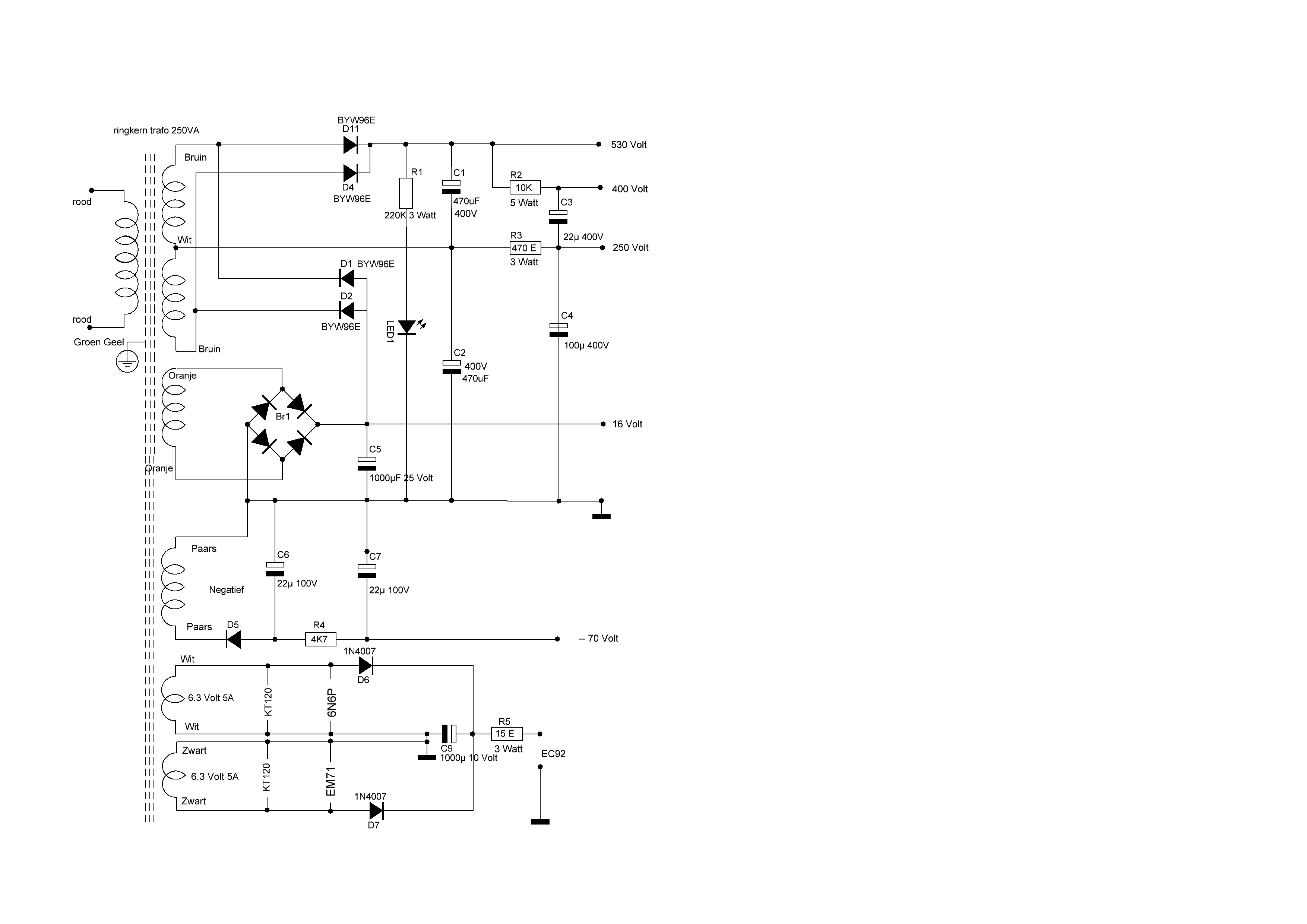

De printen heb ik van de Inschakel vertraging maar die hebben graag 12 volt DC
Dus ik heb ook nog zat 12 volt printen liggen maar ik moet ook nog een wisselspanning hebben van ca 12 Volt
Nu zit de 12 volt op de Trafo opgenomen in het hoogspannings Circuit , kan ik daar beter afblijven
Ik kan ook 12,6VAC van de gloeistroom afnemen van de KT120 / 6N6P / EC92
Er zit dan weer wat bij 100 -150mA nattevingerwerk
Kan het morgen even meten wat het opneemt
Re: Lange termijn KT120 versterker
Je kunt die 16V best gebruiken.Mocht de trafowikkeling onderbreken, blijft er maar 1,2V over.
Als je de ruststroomautomaat gebruikt kan die daar ook aan.

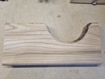

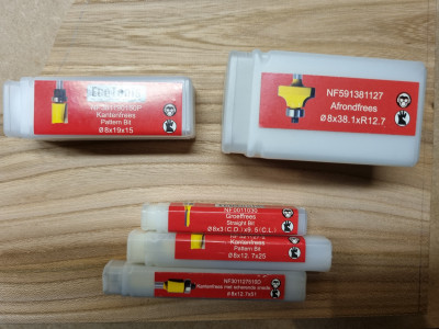

De eerste begint al aardig te lijken op wat ik ontworpen heb. Het is wel flink wat freeswerk maar dat komt helemaal goed, rustig aan dan komen we er wel :D en met de freesmallen van audiomanics komt het allemaal in orde :mrgreen:

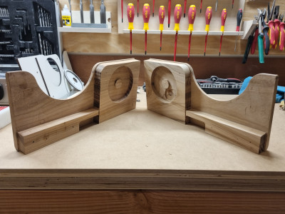

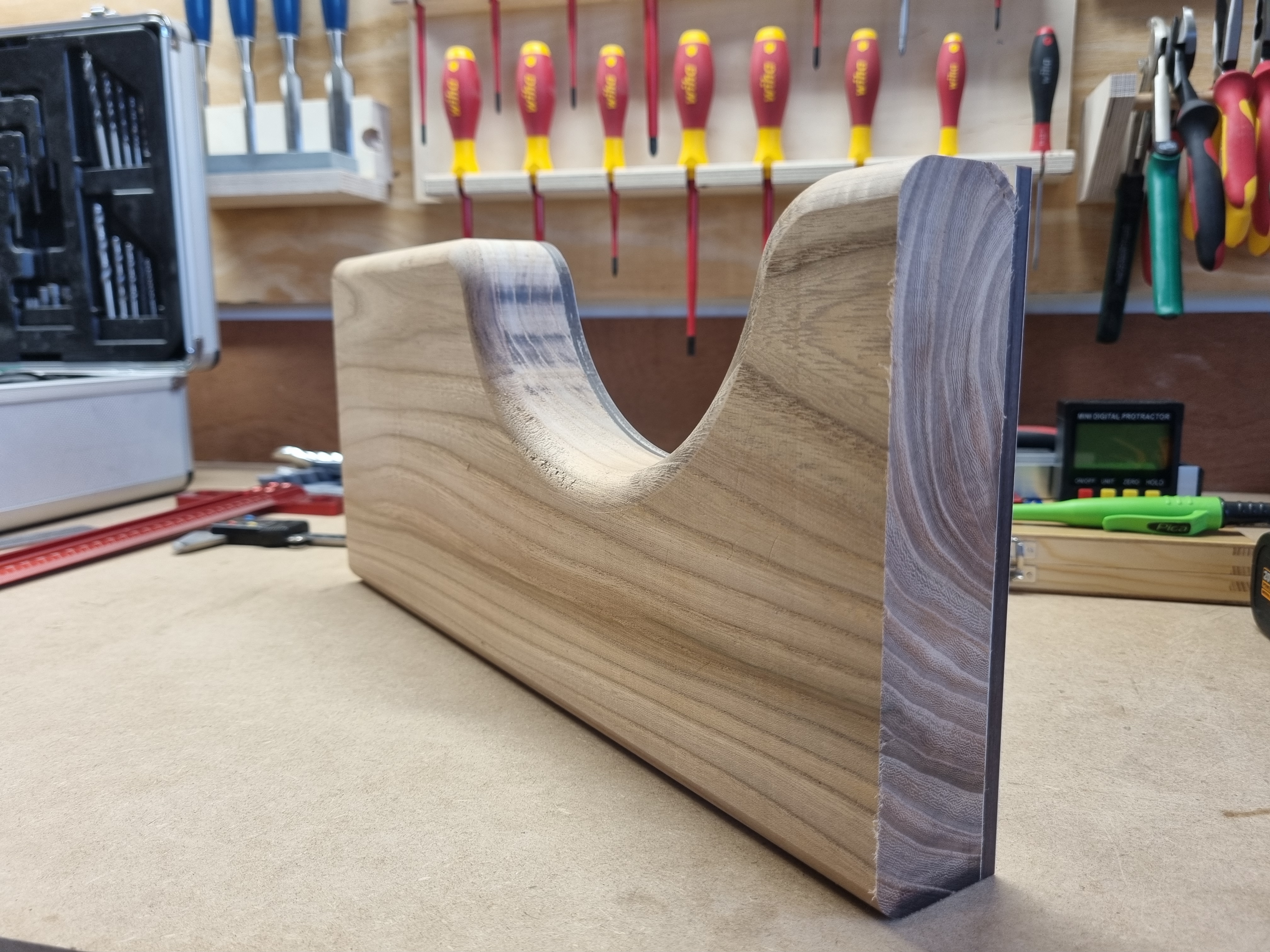

1 klaar, 3 te gaan \:D/
Berichten: 20412
Mooi mooi =D>
Prachtig Bas :goeie: :goedzo: =D>
Berichten: 6144
Ja leuk :goedzo:
Alleen is je frase wel erg warm geworden,zo te zien.
Misschien frasen in meerdere lagen?
Maar wat zeur ik,het is je gelukt :D

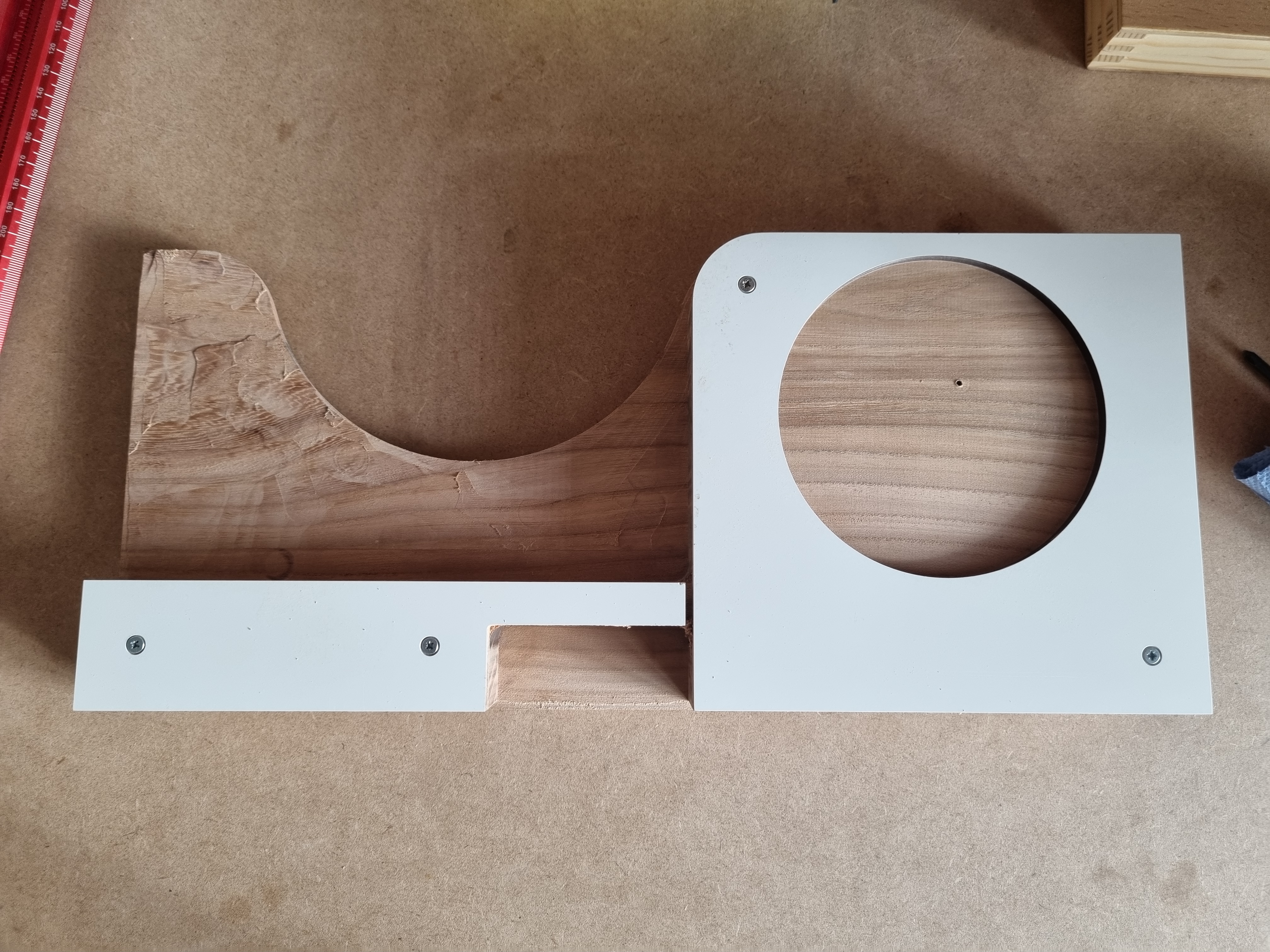

Het was even kijken wat de beste manier was om dat grote deel weg te werken. Eerst wilde ik dat helemaal frezen maar om zoveel hout in stof om te zetten leek tijdens het frezen niet handig. Toen heb ik eerst een groot deel weg gezaagd en toen gefreesd, dat ging al beter. Bij de 2de kant moet het allemaal wat soepeler gaan.

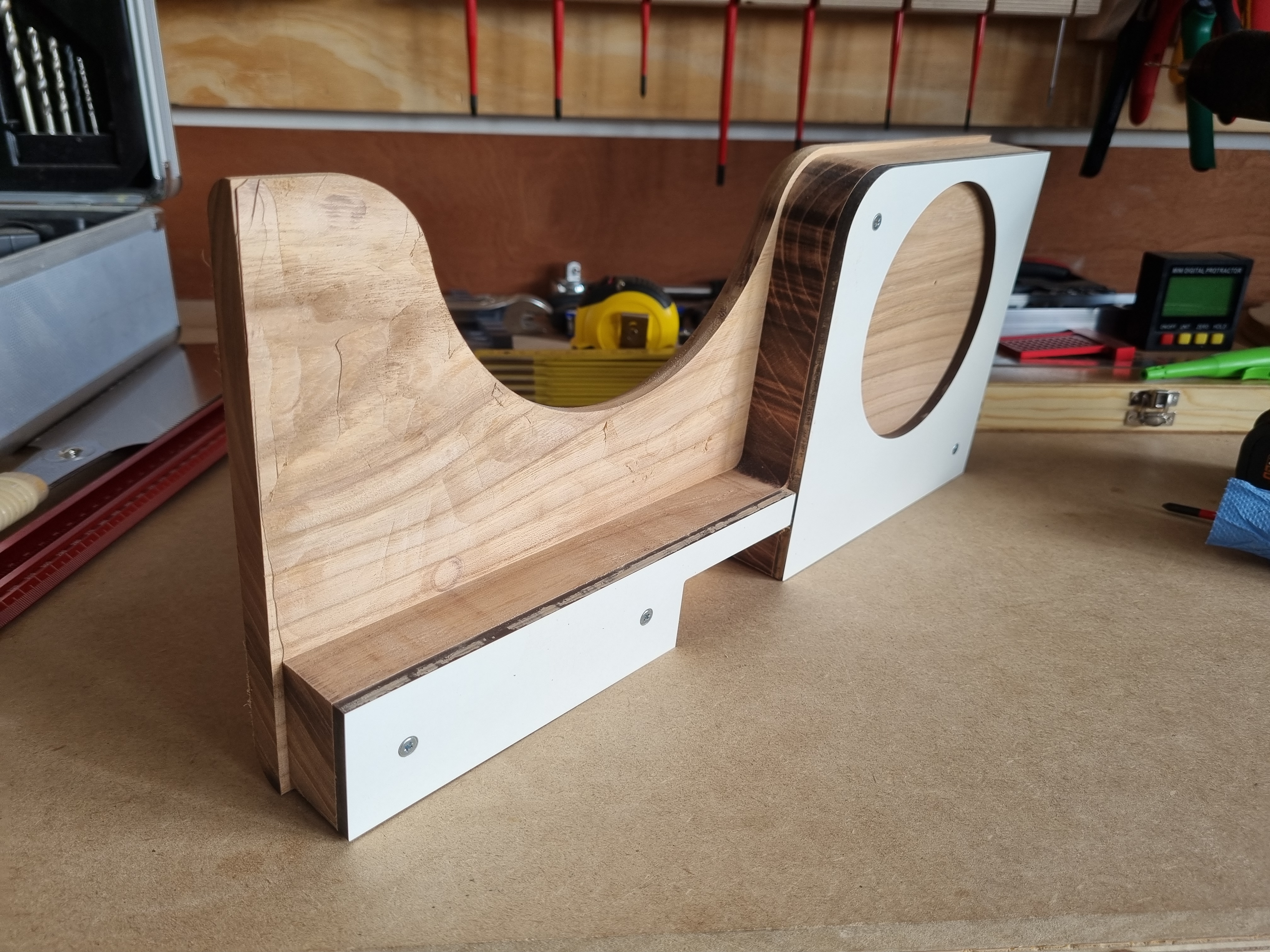

En toen was er een setje \:D/ vliegt er door heen met de nieuwe bovenfrees :mrgreen:
Het vinden van m3 rvs rampamoeren is schijnbaar wel een uitdaging. Ik ging er vanuit dat het een standaard maar is maar blijkbaar niet :think:
