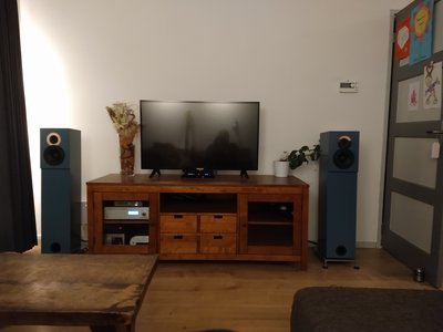

L-pad erin, 3dB van het hoog af en eens luisteren :-k
Berichten: 20418
Re: Copper project
Hier is wel mee te leven denk ik :beer:
Hoog wat minder fris, volgens mij ist goed zo \:D/

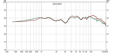

Tweeters nog niet vervangen Ton, gewoon de boel eens 3dB zachter gezet en ik moet zeggen dat ze een stuk lekkerder luisteren zo, in de grafiek kon je zien dat we vanaf 3K ongeveer behoorlijk teveel hadden, de scheidingsfrequentie is 2,5K dus je kan veilig zeggen dat de tweet een beetje temperen wel helpt dan.

Hier het grafiekje nog eens zoals gemeten op Hengelo 2019;
We kunnen nog een keer nieuwe tweeters erin steken, maar ik hoorde het verschil sowieso al niet dus...

Ja dat is duidelijk te zien in de grafiek.

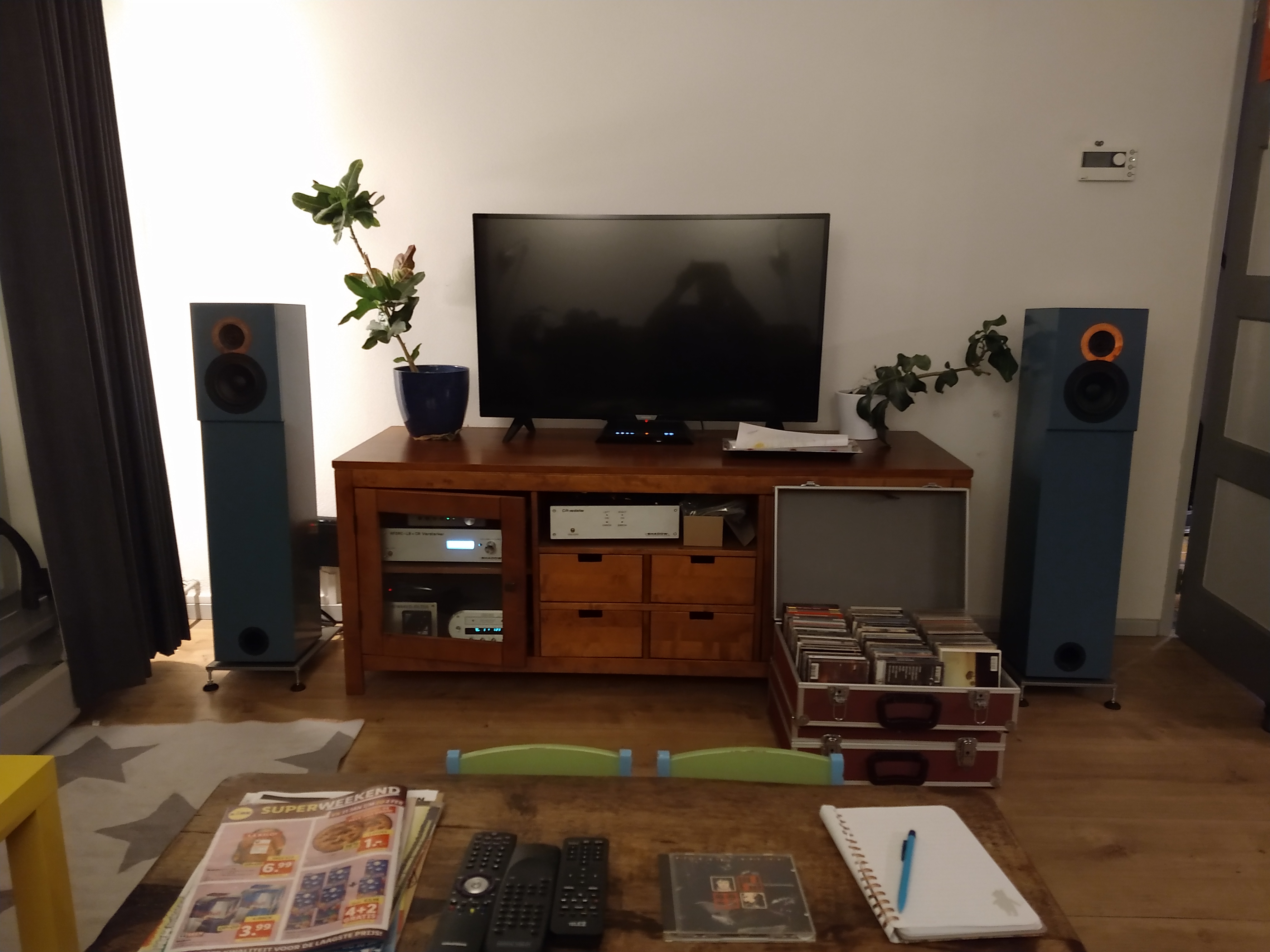

Zo volgende week in theater Slangenbeek te Hengelo;
Eens de cd koffer aan het vullen en doornemen.
