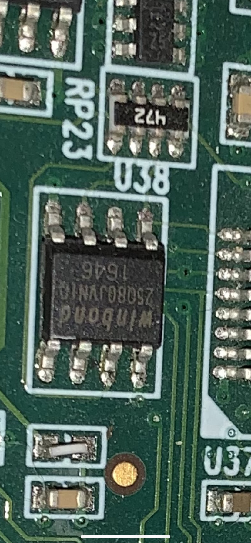

De dam firmware is beschadig nu en ik kan niet meer in uManager. Ik had al een melding in het diyaudio topic https://www.diyaudio.com/forums/vendor- ... -1052.html gezet en reactie van Soren;
You can always force the FPGA firmware to not load by shorting pins on the serial flash shortly at power up, it's U38 pin 5 and 8. You should then enter uManager directly and you can download the firmware as normal.
Krijg dat met de volgende werkwijze niet voor elkaar;
- boel spanningsloos
- pennetjes kortsluiten tijdens voeding aanzetten
- enkele sec vasthouden
- loslaten en ssd aansluiten, pi kantelen en netwerkkabel aansluiten, op z'n plek en pi aanzetten
maw de pi staat uit als de dam start, neem aan dat dat geen issue is maar heb t nu enkele keren geprobeerd maar het werkt niet.
Krijg ook geen reactie van Soren meer, die is me zat denk ik haha
Op t board zie ik de volgende chip als U38; winbond 25Q80JVNIO
Ik zie dit doc op t internet; https://pdf1.alldatasheet.com/datasheet ... 25Q80.html
op pag 6 staat pin 5 en 8
zie bijlagen voor de foto en de pinbezetting, dat heb ik goed toch?
Vraag is of iemand voor mij kan verifieren dat ik t goed doe, dat t klopt war Soren (eigenaar Soekris) als advies geeft, en of het uitmaakt dat ik de pi start nadat de DAC is gestart?
Nou dat was een heel verhaal, hopelijk heb je t volgehouden tot hier, zo ja, dan hartelijke dank en hopelijk heb je advies.
Elk advies is welkom en wordt gewaardeerd!
Edit: OMG ik heb exact hetzelfde issue gehad in 2018 drie jaar geleden, schijnbaar toen met minicom gedaan, en nu zit ik drie weken het wiel opnieuw uit te vinden en sloop ik mn DAC.
Soren reageert net en dat is ook niet echt hoopvol. Morgenvroeg eerst ff fitnessen en dan weer ff soekrissen. Als iemand van jullie een ingeving heeft hoor ik t graag
T tangetje dat ik vanmorgen gebruikte om de kortsluiting te maken werkt, zojuist nagemeten

I reset the flash serial, then start up the pi and try to connect
with cu;
CODE: Selecteer alles
cu -l /dev/ttyAMA0 -s 115200
I get "Connected"
with screen;
screen /dev/ttyAMA0
I get a blank screen
It's not responding to +++ or anything else I type
Questions:
* Should I solder on a few small wires to connect to pin 5 and 8 (I assume I have the right ones?) so i can reset the U38 without disconnecting/connecting the pi?
* Can I keep those wires connected through normal use? Or are they functioning as antennas throwing noise on the serial bus?
* Is there any command that i can execute to make sure the flash serial is in the right state now?

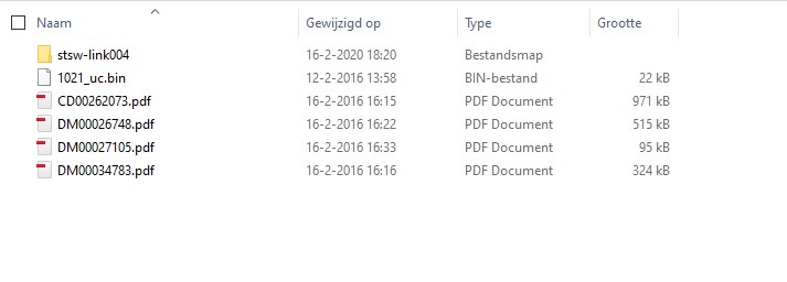

Re: Raspberry muziek streamer zelfbouw projectje
Helaas wel, en heb hier ook de .bin file.
Heb het op kunnen lossen, maar wel het zweeet op het voorhoofd.
https://zelfbouwaudio.nl/forum/viewtopi ... 2#p1790382
Ik weet niet of je dit al hebt gelezen.
Maikele
Berichten: 311
Lid geworden op: do 01 jan 2015, 12:52
Locatie: Bangkok
Bericht door Maikele »
Heey Hans,
Ik hoor net dat dit hier ook gaat gebeuren
Zou je die bin file mijn kant op willen sturen? Dat wordt even een hele klus zeg. Maar met alle duidelijke aanwijzingen zou t mij ook moeten lukken. En ik moet dus een Windows pc hebben
En ik moet dus die seriële interface aanschaffen
Zal ik hem naar je opsturen?
Ik heb die ST-link module hier liggen in de kast stof te verzamelen.
Maikele
Berichten: 311
Locatie: Bangkok
hannesie schreef: do 25 nov 2021, 14:17
Oh man Hans, dat zou helemaal geweldig zijn, weet je zeker dat je m niet meer nodig hebt??
Moet je wel even kijken wat dat dan kost want ik woon in thailand, nou gaat versturen best wel makkelijk maar t kost wat meer.
Vanzelfsprekend betaal ik de verzendkosten
Ik wilde je net vragen welk model ik moet bestellen via de officiele site haha
Laat maar even weten
Ik was niet van plaan weer een DAC naar de kloten te helpen, dus geef maar een adres via PB, en dan gaan we zien wat het gaat doen.
Ik heb alle software en .bin in een map staan, zal hem zippen en sturen.
Is verstuurd!
