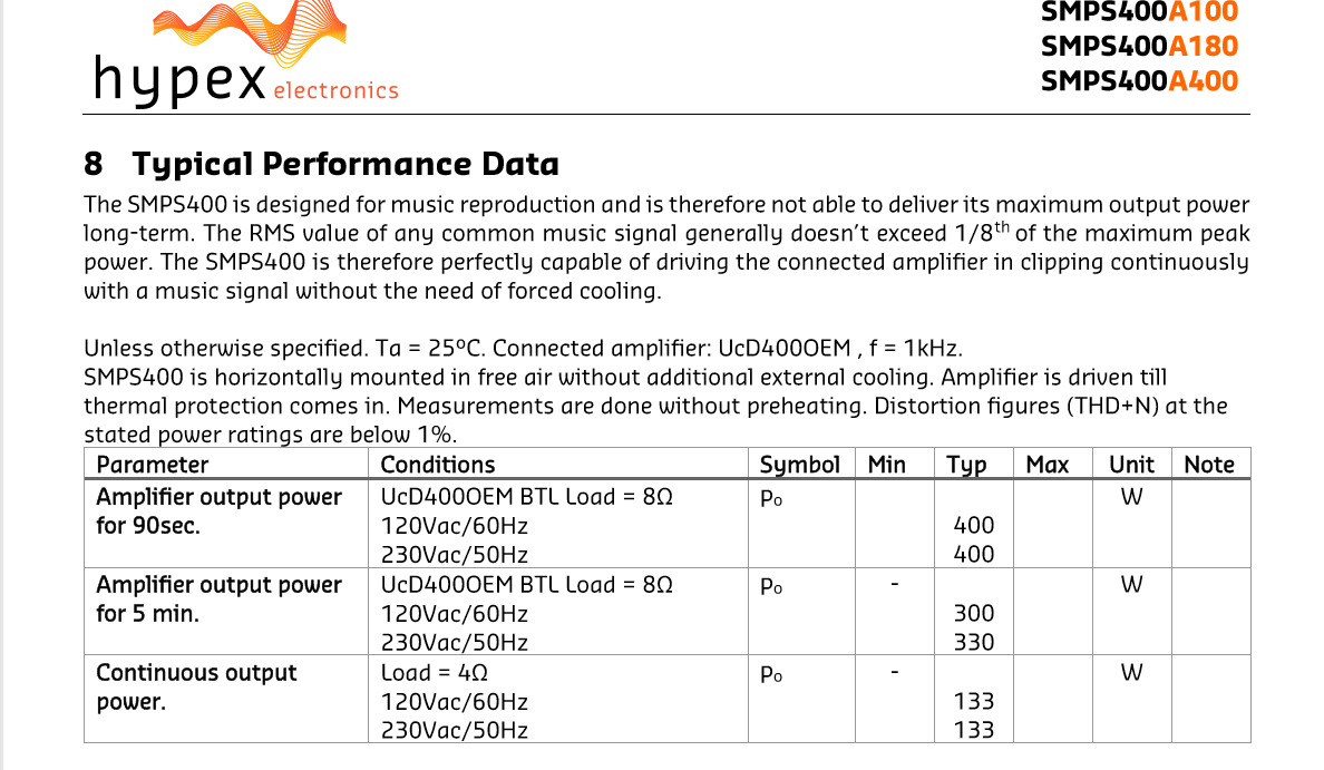

Waarom zou die het niet redden? Ligt er gewoon aan hoe hard je wil? Die longterm continuous power is trouwens een hypothetische waarde ( zie footnote in datasheet) en in werkelijkheid is die afhankelijk van de toegepaste koeling en omgevingstemperatuur. In de werkelijkheid is een muzieksignaal zeer dynamisch zodat je die grens nooit bereikt, nog even afgezien of je spreekspoeldriver dat wel overleeft.

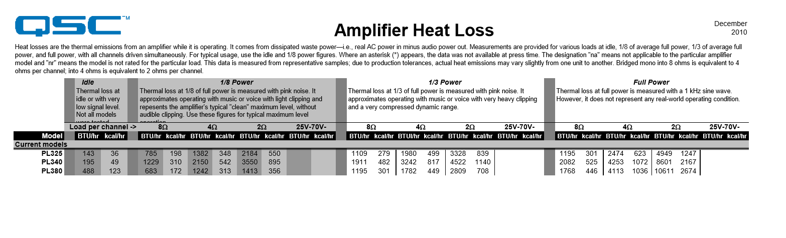

Dit is een voorbeeld van een goede specificatie, maar er staat nergens hoelang deze versterker deze vermogens kan leveren!
De FTC powerrating is niet opgegeven.
Deze test bestaat uit eerst een uur op 1/8 van het vermogen en dan minimaal 5 minuten op het vermogen dat ie in die tijd volhoudt. En dit moet op de laagst gespecificeerde impedantie.
Vroeger was de test nog zwaarder, het eerste uur moet ie op 1/3 van het vermogen.
Er zijn maar weinig versterkers die deze test doorstaan en het max vermogen gedurende 5 minuten kan leveren vanwege thermische opwarming. Dit geldt voor alle soorten versterkers.
Maar waarom zou een eindtrap continu vermogen moeten kunnen leveren? Als je kijkt naar het gemiddelde vermogen van een muzieksignaal bekijkt dat:
1. Bij een normaal muzieksignaal tegen de clipgrens uitgestuurd slechts 1/8 van het max vermogen vraagt.
2. Bij zeer zwaar gecompreste muziek en de versterker dik in de clip uitgestuurd nog maar 1/3 van het vermogen gebruikt.

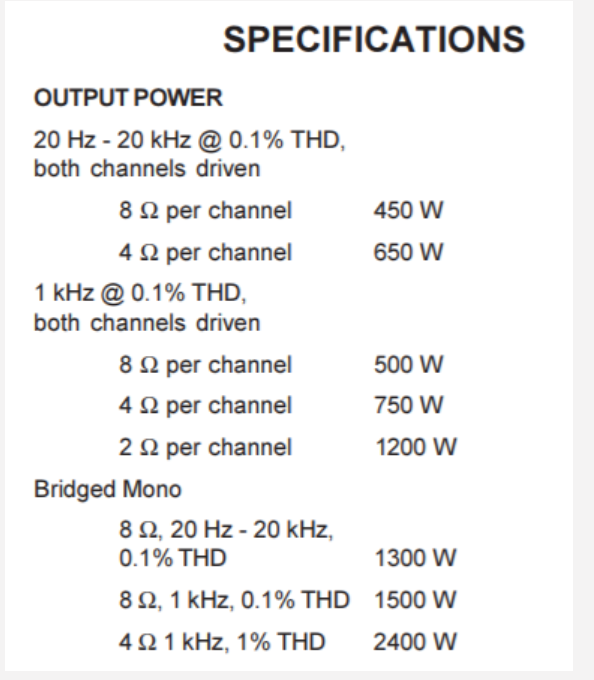

Daarna begin je over vermogensopgaves in 1% en 0,1%. Helaas zijn daar verschillende standaarden voor en een goede fabrikant geeft dan ook op welke vervormingspercentage is gebruikt. Helaas vandaag diverse specificaties voorbij zien komen waar dat niet gebeurd, zelfs het dure Marantz heeft daar een handje van maar ook Crown en lab Gruppen......
Ik denk dat er weinig fabrikanten zijn die zulke uitgebreide datasheets maakt zoals Hypex dat doet.........
