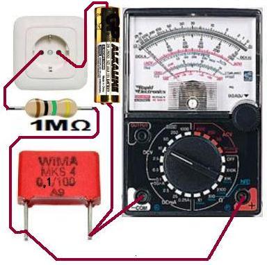

Uit de link:
you need a 100k resistor and a 10uF non-polarised capacitor, wired in series. Connect this circuit across the mains (power off!), and connect a DC voltmeter across the capacitor.
Co
100k+1µ is dezelfde tijdkonstante als 1M+0µ1.Mijn voorbeeld ging uit van een meter met (buisvoltmeter ofzo) versterking, meestal een Ri van rond 10MΩ.De 100k+1µ kan zwaarder belast zonder dat de spanning teveel inzakt.

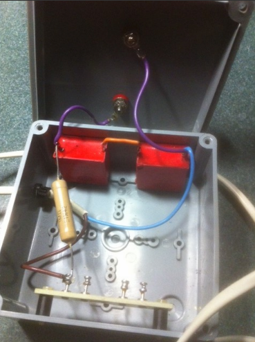

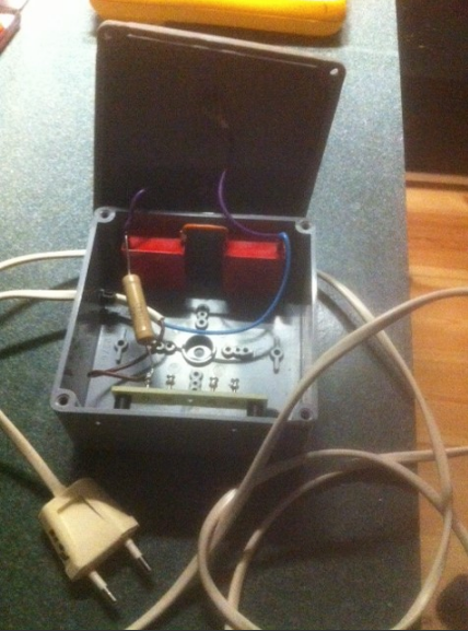

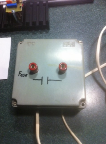

Bericht door PimDriessen »
Hoi Anne/Pjotr,
Het kastje is gemaakt, en net even snel aan de 220 volt gehangen bij het aanschakelen via een stopcontact op mijn bureau meet ik eigenlijk alleen bij het op spanning komen een beetje DC, ook bij het afschakelen is dat aanwezig.
Maar verder is er geen DC te zien, maar moet nog even verder meten.
Hier een paar plaatjes.
Groet,
Pim

Aan die plaatjes is niet veel te zien, wel dat je een stevige serieweerstand hebt grbruikt.
Bij in- en uit-schakelen is er (bijna) altijd een gelijkspanningskomponent.Kwestie van het moment tov de sinus van schakelen.
"Verder niks te zien" , geen reden tot klagen dan :D ,behalve over de trafo ? :(

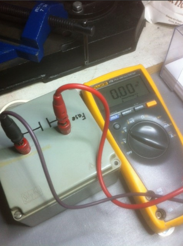

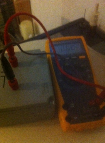

Hoi Allemaal,
Hier wat metingen die zijn uitgevoerd met als eerste bij een oplader van een keukenmachine in het zelfde stopcontact.
En nog een op een andere groep in de huiskamer.
Bij het aanzetten van meetbrugje zie ik wat DC achter de komma ontstaan maar dat is binnen enkele seconden verdwenen.
Weet niet of er nog op een andere manier kan worden gemeten ?.
Groet,
Pim
