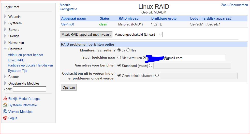

alleen webmin dus.
mdadm dus nog separaat in te stellen.
maar allemaal redelijk rechtdoor, later vd week ff voor gaan zitten

je moet wel een mail transport dinges hebben, en een smtp server instellen
google kwam dit tegen:
https://ubuntuforums.org/showthread.php?t=1185134
How To Configure mdadm RAID e-mail Notifications via ISP SMTP Using msmtp
zo, doet-t :mrgreen:

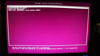

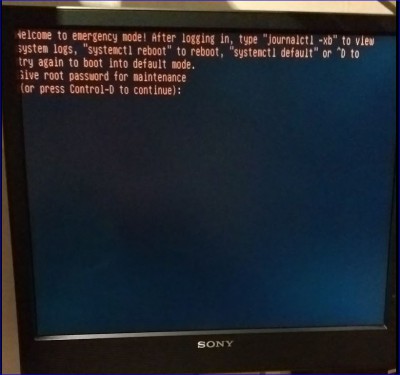

:boos: nou, ik denk dat Ubuntu ziek is, wil niet meer opstarten :boos:
Re: Hp microserver
Das zwaar kl===te,kan het nog met een oudere opzet in dat menu?
Berichten: 33823
Re: Hp microserver
Proberen we morgen wel

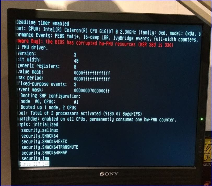

Hier dus nu ook een bak ellende.
Na een update geeft hij aan dat hij/zij er geen zin meer in heeft.
Hij blijft maar zeuren, en met het log kom je dan niet veel verder.

Een besturingsupdate die de bios corrumpeert ? :think: :think:

Pas nog even geprobeerd.
Maar zelfs bij het starten van een boot CD van Ubuntu geeft hij aan dat het Bios is beschadigd.
Ik had een USB stick in de voorzijde gestoken, en die had ik even schoon geveegd.
Het kan zijn dat hij daar een probleem mee had.
Re: Hp microserver
Kan het geen virus zijn ?
