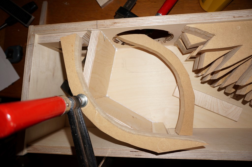

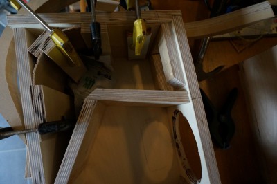

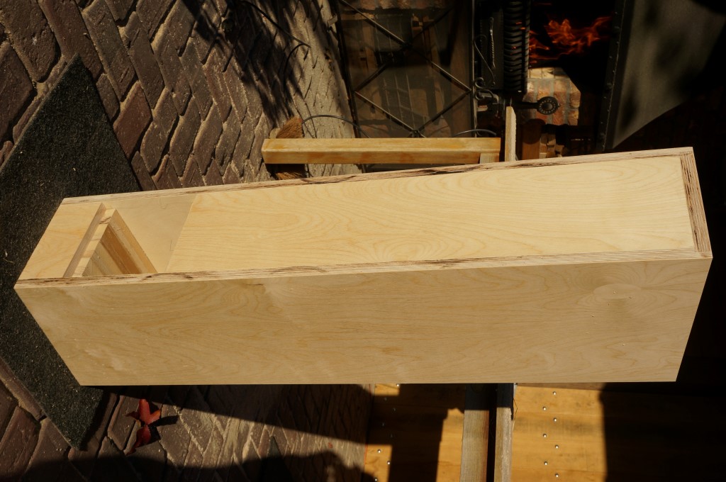

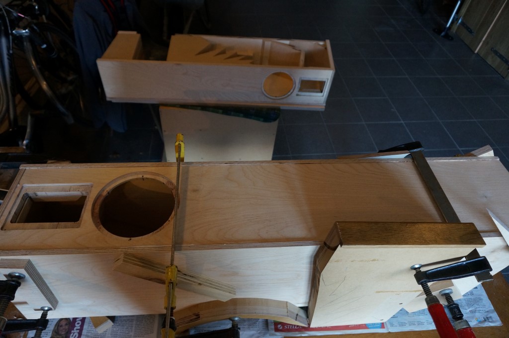

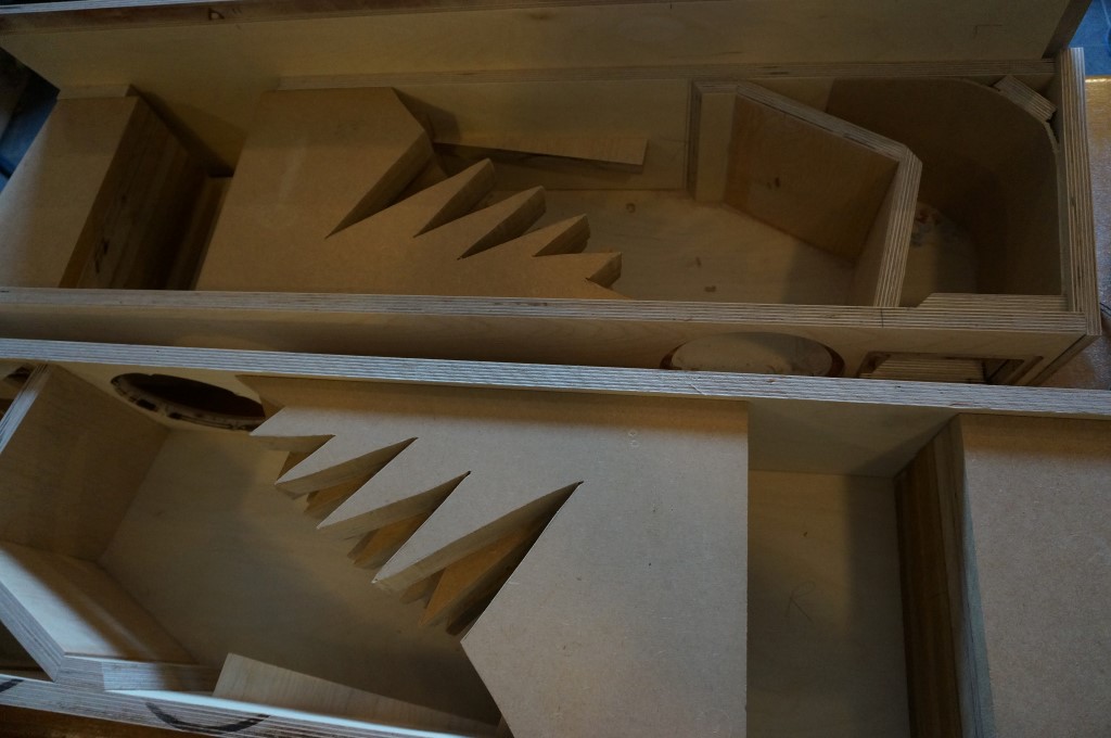

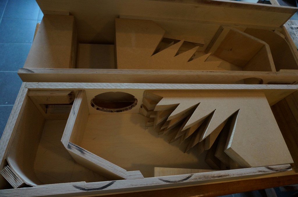

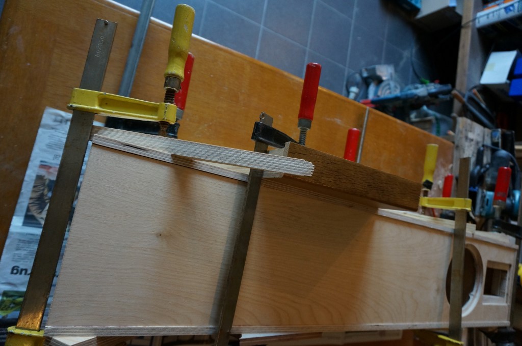

Aangezien ik vorig weekend veel van het hout op maat hwb ku nnen zagen, afgelopen week weer wat avonden de diverse onderdelen kunnen verlijmen. Om de schuine delen tussen mid en tweeter goed op zijn plaats te houden en niet door het lijm gaan verschuiven, als eerste op 2 plekken kleine spijkertjes geplaatst. Op deze manier verschuiven de panelen niet en is het toch mogelijk om ze op spanning van te klemmen.

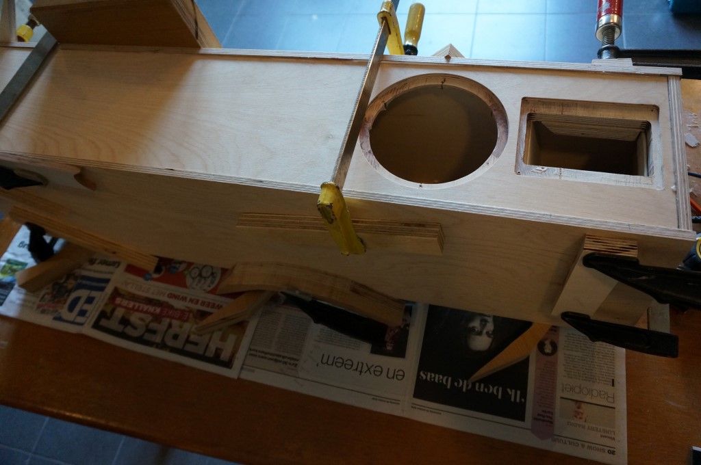

Het klemmen was nog even uitzoeken, maar uiteindelijk door het tweetergat en gebruik makend van wat afvalhout was het toch gelukt om het geheel goed op spanning te zetten.
Voor de bovenkant van de tweeterruimte is een dunne (mdf?)-achtige plaat gebruikt. Deze aan een zijde om de cm ingezagen of gesneden, waardoor het mogelijk werd om de plaat te buigen. Om het wat extra stevigheid mee te geven op de ronde zijde toch maar voorzien van een stukje extra hout. Wat lijm erop en klemmen maar.
Op de achterwand nog een klein stukje dwarshout gelijmd, voor extra stevigheid, maar verwacht zelf dat dat niet zo veel doet.
Uiteindelijke resultaat zonder klemmen ziet er dan zo uit:

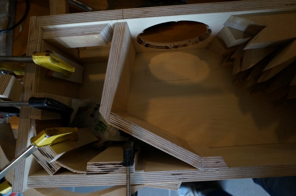

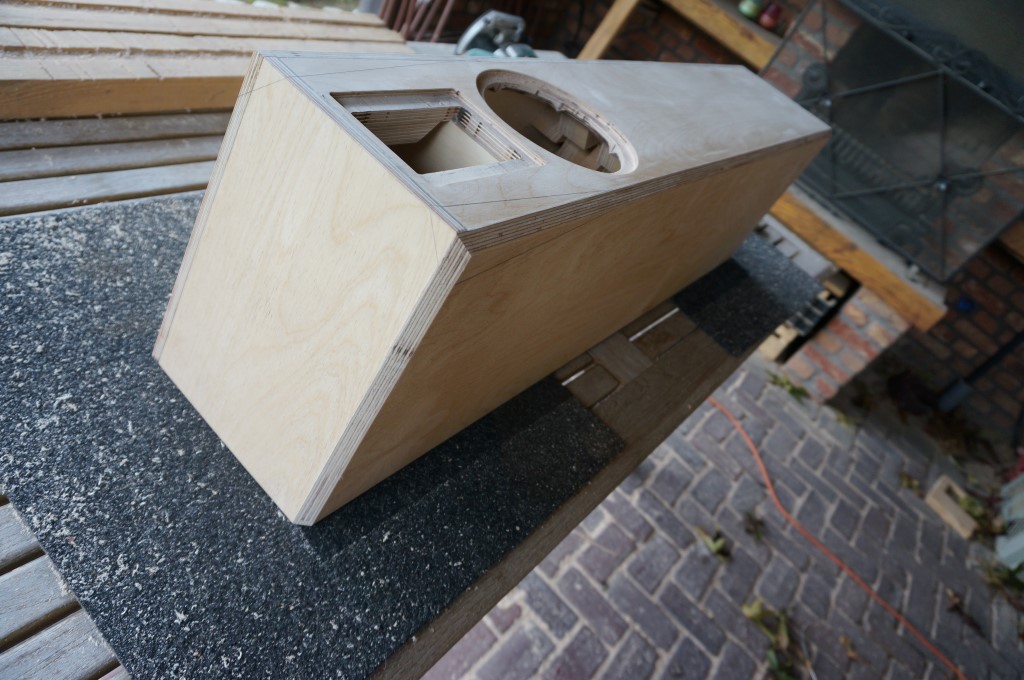

Voor het verlijmen van de andere zijkant nog wel wat schuurwerk moeten verrichten om de zijkant overal gelijk te krijgen. Met de verschillende onderdelen wil er nog wel een beetje verschil in de afmetingen zitten, maar al met al valt het me heel erg mee.
Daarna de zijkant lijmen, panelen erop en het geheel klemmen.

Kantenfrees heb ik een maar dat ging hiervoor niet lukken. Vóór het verlijmen van de laatste zijkant moest er van het schot tussen mid en tweeter nog wat af, deze was ongeveer een halve mm te hoog. Met een beitel en schuurblokje was dit overigens zo gepiept :wink:

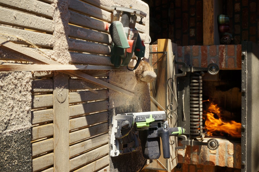

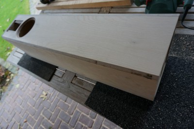

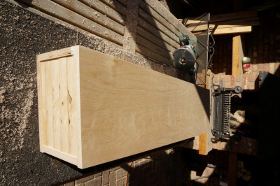

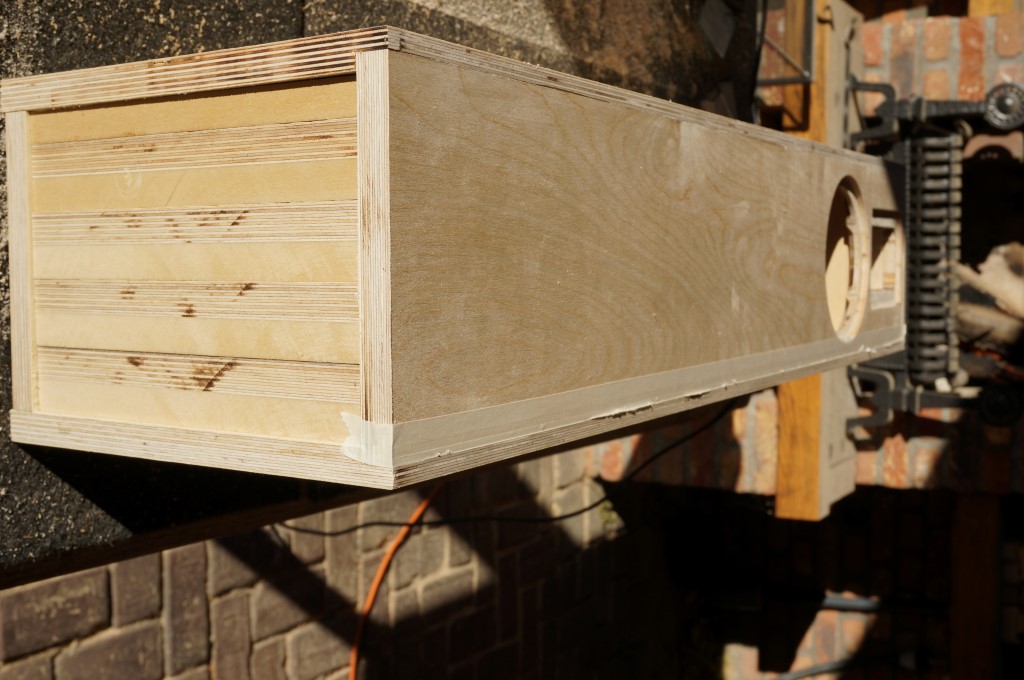

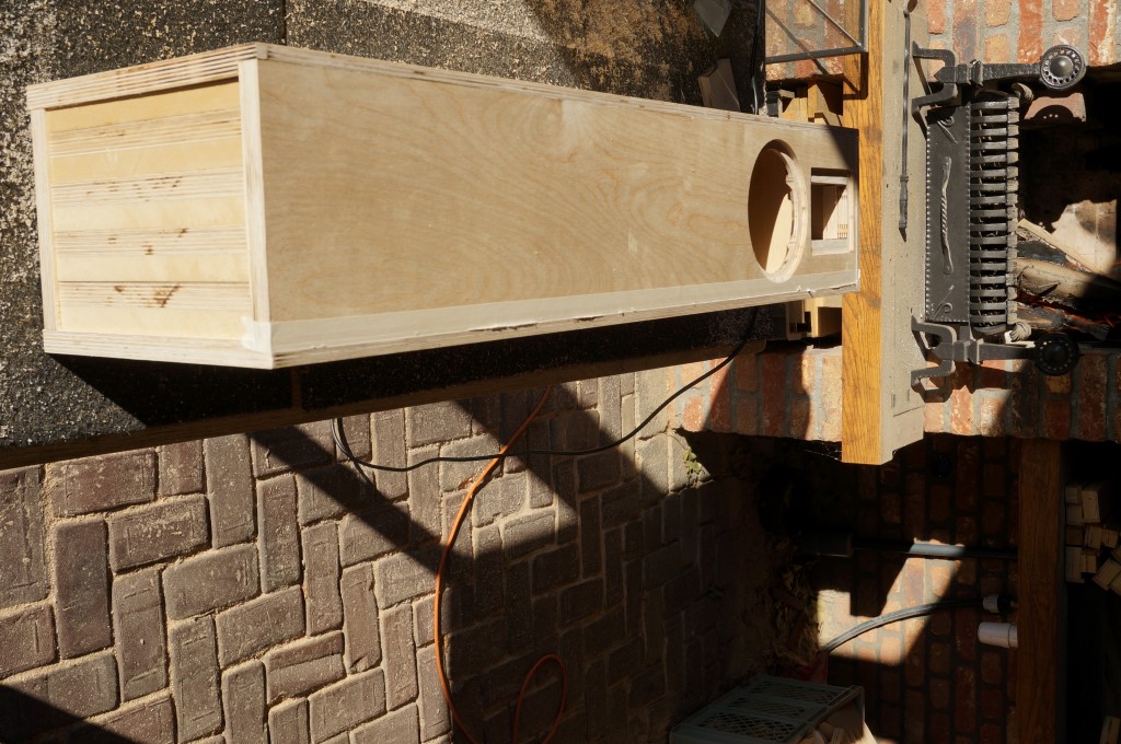

Vanochtend de speakers uit klemmen gehaald en de eerste alvast met de kantenfrees ontdaan van zijn "overstek". In eerste instantie op een proefstukje gekeken om de hoeken 45 graden af te schuinen, maar ik vond dat hierdoor het stuk met kops hout wel erg groot leek te worden. Vandaar in eerste instantie de zijkanten recht op maat gefreest en er met een schuurblokje een kleine afschuining aan gemaakt.
Achterkant daarna nog vlak gemaakt met de invalzaag, dit ging vanwege het gat bij het filter niet lukken met de kantenfrees.

Vanmiddag de andere speaker ook nog van zijn overstekjes verlost en even laten baden in het zonlicht.
Op de achtergrond een lekker knapperend vuurtje.

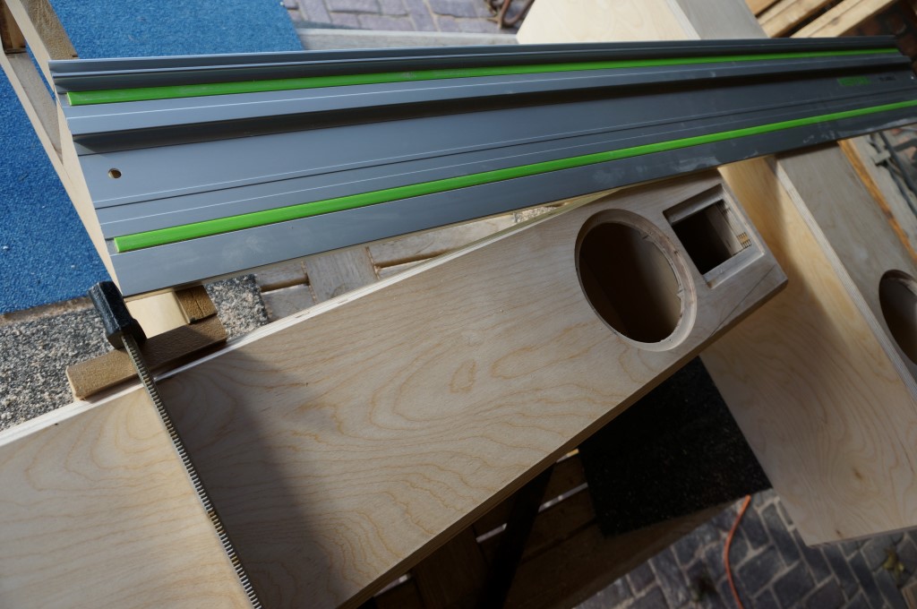

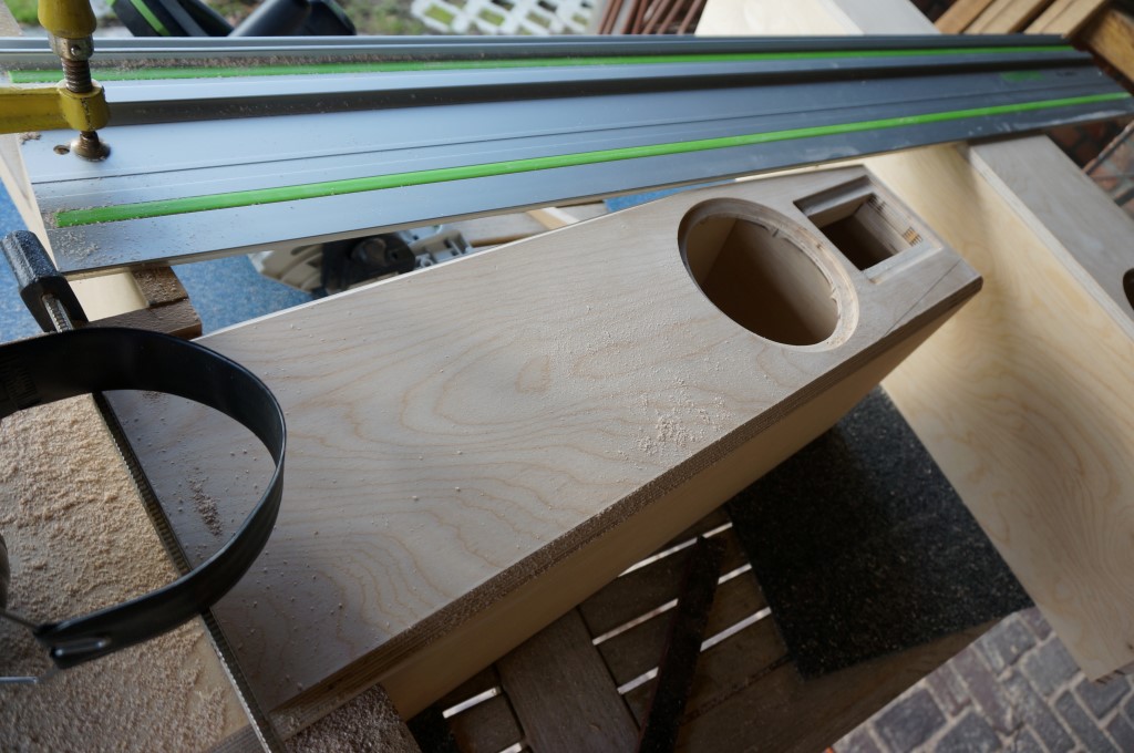

Aangezien ik niet helemaal tevreden was over de rechte hoeken alsnog overwogen om de zijkanten af te schuinen. In eerste instantie een op een teststukje gedaan en dat vergeleken met de huidige rechte variant. Dit viel niet tegen en leek ook een strakkere aansluiting te geven van de panelen op elkaar. Op basis van deze test besloten om de voor en bovenkant af te schuinen. Laatste stukjes van de zijden zijn overigens elke keer met de hand middels een schuurplankje gedaan, dit om splinters uit het hout te voorkomen.
kuiperik
Berichten: 502
Locatie: Omg. Eindhoven
Re: Gesloten 2-weg AT / AMT Fronts met BMS (Sub)woofers
Bericht door kuiperik »

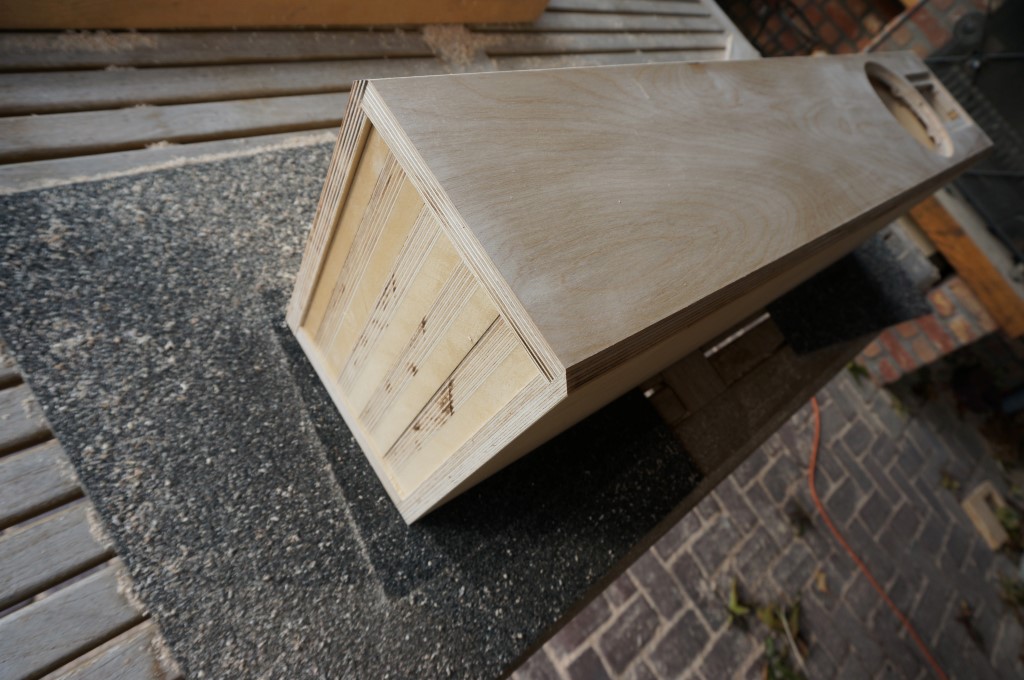

Voor de afschuiningen naast de tweeter en bovenzijde woofer is dezelfde hoek van 7 graden aangehouden als welke de speaker achterover helt. Dit kwam toevallig netjes uit, dus dat maar aangehouden. Hiervoor een opstelling gemaakt, waarbij de geleider van de invalzaag goed vast op diverse elementen steunde en van daaruit de zaag erin gezet.

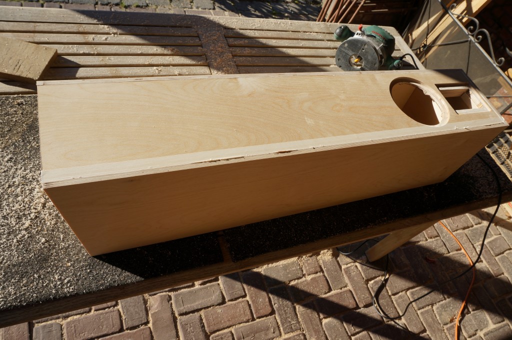

Berichten: 14141
Dat ziet er fraai uit zo!
Berichten: 28472
Mooi werk! Maar is je zaag bot of zijn het verkleuringen in het plaatmateriaal?

Berichten: 14141
Ik zag het ook al, is lastig wegschuren is mijn ervaring, wel jammer, anders was een blanke lak voldoende geweest.

Verwacht dat het komt door niet in een vloeiende beweging door het hout te gaan, of misschien net op een plek verkeerd druk uitgeoefend tegen de zaag.
Maar als hobbyist was ik al lang blij dat ik alle 4 de hoeken er zonder problemen (of uitschieters) uit heb gekregen :yeah:. Klinkt misschien raar, maar vond het best wel spannend :oops: .
Met schuren is het overigens al best een stuk minder geworden. Verder wordt de speaker met een bruine (eiken of noten) beits afgewerkt, dus waarschijnlijk blijft er niet al te veel meer van te zien.
Ik kan anders wel eens testen met beits op een stukje "verbrand" hout, of dit kleurverschillen oplevert.
