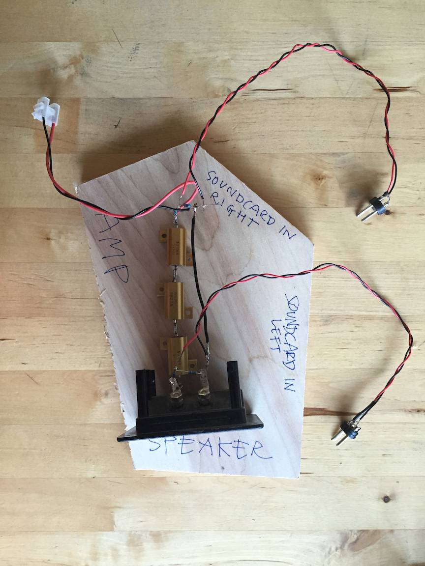

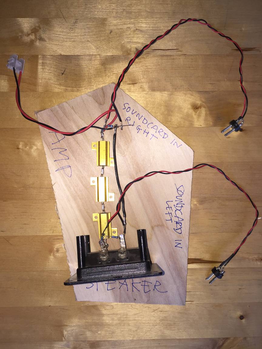

tja, ik dacht het schema om impedantie te meten
mijn geluidskaart heeft trouwens gebalanceerde in en uitgangen, vandaar de xlr-dingetjes
maar goed, als je er iets van vindt hoor ik dat graag
want ik ben niet zo electrotechnisch

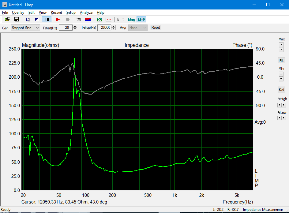

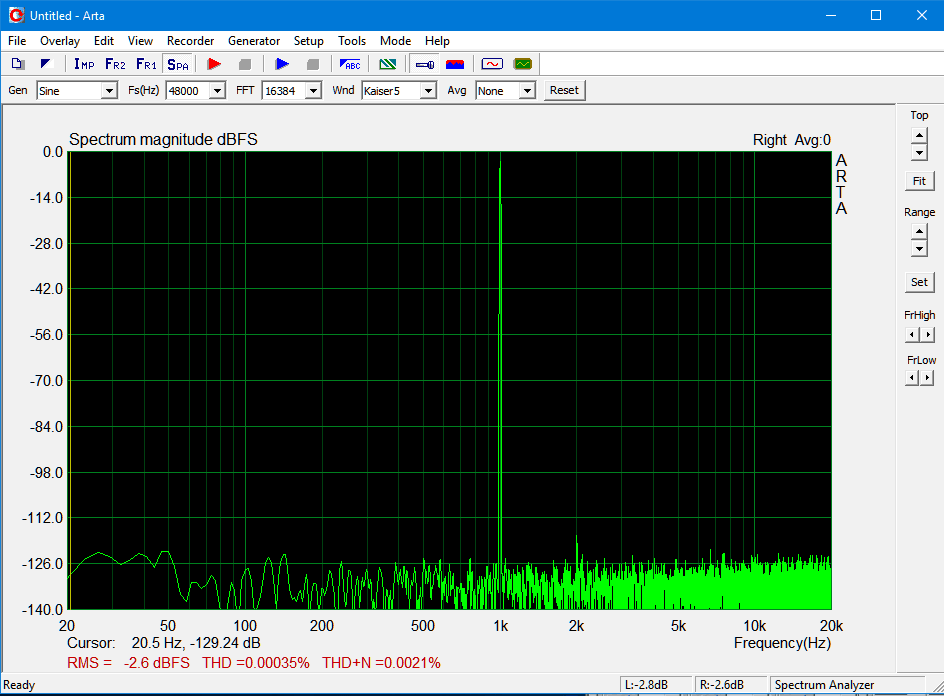

Re: drummonitor
eens kijken wat ik met ARTA kan
eerst de geluidskaart gemeten
linker en rechter kanaal
de vervorming is oke
Re: drummonitor
Als versterker gebruik ik een Pioneer A656 en deze heeft inderdaad de massa van het ingangssignaal verbonden met de min van de luidsprekeruitgang waaruit we dus kunnen concluderen dat deze intern niet is gebrugd
Re: drummonitor
Waarom zou je gebalanceerd meten? Zie geen grote voordelen in dit geval. Iemand die dat weet?
- Berichten: 28479
- Locatie: Bananenrepubliek
Re: drummonitor
Heeft geen toegevoegde waarde bij een impedantiemeting. Het is een ander verhaal als je een gebrugde versterker gebruikt.

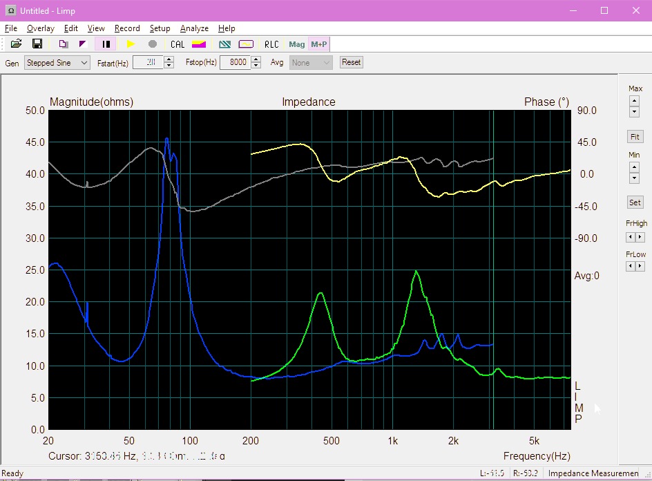

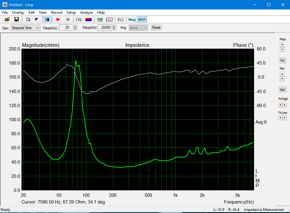

Re: drummonitor
graag jullie reacties.
volgens mij kan ik hieruit aflezen dat de afstemming van de kast nog te hoog is
en de impedantiewaarden kloppen niet, kan ik dat ergens corrigeren?

Re: drummonitor
bedankt hoor, het gaat nu beter
maar ik snap nog steeds niet het verschil tussen de gebruikte geluidsdrivers, is windows beter of lynx? de wdm lijkt iets mooier/gladder
- pappaleo
- Berichten: 12412
Re: drummonitor
Als je impedantiekarakteristiek eruitziet als een niet gemaaid grasveld, dan heb je last van een stoorsignaal of van ruis.
Ik heb wel eens bij een open ingang radio-ontvangst op mijn meetversterker. Dan ziet mijn impedantiekarakteristiek er ook zo uit.

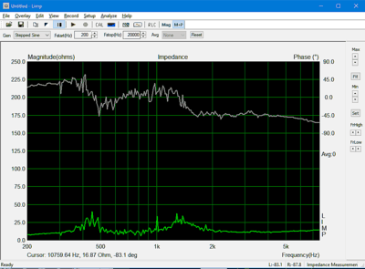

Re: drummonitor
zo lijkt het wel mooi, laag en hoog door elkaar
maar wat een hoge impedantiepiek rond 1.4khz? enig idee wat dat is?
Laatst gewijzigd door architect op zo 24 jan 2016, 13:37, 1 keer totaal gewijzigd.
- Berichten: 28479
Re: drummonitor
Waarom ben je je hoogdriver aan het meten? De impedantiecurve is afhankelijk van de resonantiefreq en de akoestische koppeling met de hoorn. Heb je geen invloed op.

Re: drummonitor
Het impedantieverloop van je hoog is trouwens wel handig om te hebben als je passief filtert, bij actief van generlei waarde.

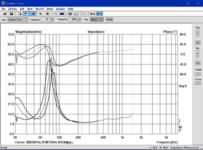

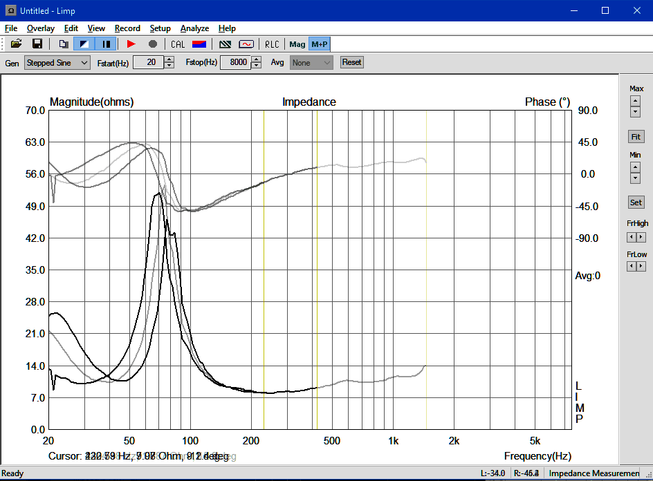

Re: drummonitor
bijgaand 3 metingen
- baspoort open
- 1 van de 3 poorten dichtgedrukt met boek
- 2 van de 3 poorten dichtgedrukt met boek
ik wilde eigenlijk ergens tussen 50 en 55 hz afstemmen, in de praktijk pakt het dus te hoog uit
- baspoort open

Re: drummonitor
Beetje lastig om daar iets zinnigs over te zeggen zonder simulatie gegevens en daadwerkelijk gemeten T&S parameters van je drivers. Kan best zijn dat de rolranden nog soepeler moeten worden. Het is tenslotte een PA driver.

Re: drummonitor
Zou die woofer eerst maar eens een paar uurtje stevig laten wapperen met 20Hz erop voordat je verder gaat klooien. Daarna de T&S parameters bepalen of die een beetje in de buurt komen van de datasheet. Daarna pas gaan werken aan je afstemming.
- Henkjan
- Berichten: 33827
Re: drummonitor
hoezo? het "dal" in de impedantiecurve geeft (ongeveer) de afstemming aan; die zit eerder lager dan hoger dan 50Hzarchitect schreef:ik wilde eigenlijk ergens tussen 50 en 55 hz afstemmen, in de praktijk pakt het dus te hoog uit
