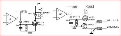

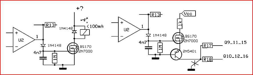

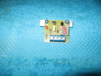

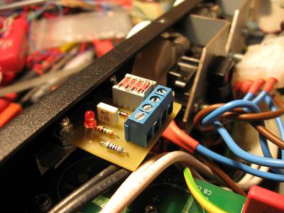

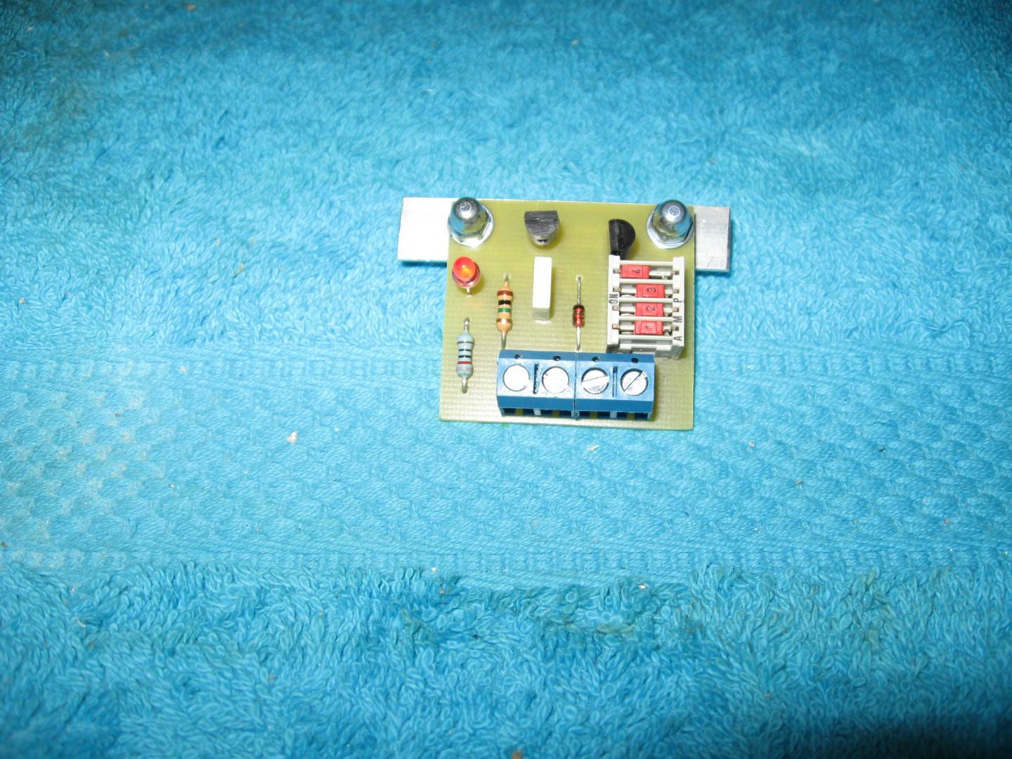

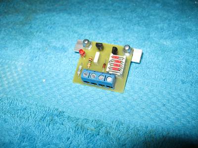

Re: Reparatiepoging PS Audio Powerplant 500.
Even ontopic maar weer.
Ik had dus dat schemaatje van Anne omgezet naar een printje :
En ingebouwd in de kast.
Vervolgens aangesloten zoals in onderstaand schema staat :
+5 Volt van de stuurprint gehaald, input van de connectie tussen U2, pin 1 en R13.
De 2 weerstanden R17 en R18 losgekoppeld van massa, en deze en een massadraad naar het printje gebracht.
Vervolgens getest, dat ging een keer goed, twee keer, daarna kwamen er wat vreemde geluiden uit de eindtrap.
(ja, lach maar...)
Nu blijkt er een moddervette kortsluiting in de eindtrap te zitten die hoofdzekering (4A) van het apparaat laat springen.
De boel weer terug gebracht naar origineel, maar dat bracht geen verbetering.
Zeg het maar, Anne. wat kan er gebeurd zijn ?
Wat een narigheidray5150 schreef:Vervolgens getest, dat ging een keer goed, twee keer, daarna kwamen er wat vreemde geluiden uit de eindtrap.![]()
(ja, lach maar...)
Nu blijkt er een moddervette kortsluiting in de eindtrap te zitten die hoofdzekering (4A) van het apparaat laat springen.![]()
De boel weer terug gebracht naar origineel, maar dat bracht geen verbetering.![]()
Heb je nog gemeten of het printje deed wat het moest ? LED aan en de weerstanden van de versterker naar massa trekken ?
