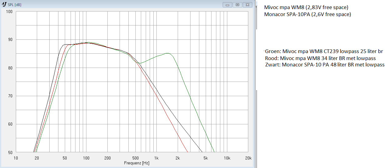

Eigenlijk zou optisch een 8" mooier zijn (SP-8/150 PRO) maar die is 8,50 duurder dan de 10" die bij eenvoudige filtering lager komt dus is het gebleven/geworden waar het destijds mee eindigde, de Monacor SPA-10PA.
Als ik het ontwerp een beetje rond krijg dan wil ik met dit ontwerp de strijd in eigen huis aangaan met mijn Project 05 - Filter Less Fits, en als geen van beide duidelijk op elk front minder is dan gaan ze maar beide mee naar de jury. Moet ik het wel binnen budget houden, dus een 3-weg filter onder de 15,- euro (daarom valt de duurdere 8" af)
Het filter van deze 3-weg zal waarschijnlijk geen enkele driver verzwakken, de 10" SPA-10PA woofer heeft een forse gevoeligheid.
De bijlage lautsprecherchassis_tieftoener_monacor_spa_10pa_bild_1323767158.jpg is niet meer beschikbaar
De bijlage CX3.0 005 paint.JPG is niet meer beschikbaar
http://forum.zelfbouwaudio.nl/viewtopic ... 6&start=25
Ik was met deze driver al eens bezig geweest maar kreeg hem actief met plate amp en 2x 8" woofers niet lekker binnen het wedstrijdbudget. Nu dus terug naar het originele idee, hem combineren met een machtige PA driver. X-over rond 600 Hz waarschijnlijk..
Heb dit even uitgewerkt. Ik heb verder gezocht naar 8" oplossingen omdat het optisch fraaier is en de 10" PA woofer niets te doen heeft aangezien de tweeter van de coax unit by far de beperkte factor is als het gaat om geluidsdruk. Qua prijs, looks, diepgang kom ik dan uit op het alternatief in de vorm van de Mivoc mpa WM8. Met ca 43 euro echt een prima kandidaat.
Hij zit o.a. in de CT239 en daar valt alleen op dat het systeem in 25 liter wat diepgang mist.
Ik heb dat systeem gesimuleerd (meteen een goede indicatie van de gevoeligheid en bafflestep)
Daarna heb ik de Mivoc 8" en de Monacor 10" hierbij gesimuleerd. Uiteraard met realistische eenvoudige (budget) filters.
Dan neig ik toch weer naar de Monacor, echter de Mivoc maakt een mooi design een stuk eenvoudiger en kost ca 7,- euro minder... (dus 21,- ipv 14 euro per kant voor filters)
41 Hz (lage E) op -3dB is toch leuker dan op -8dB \:D/

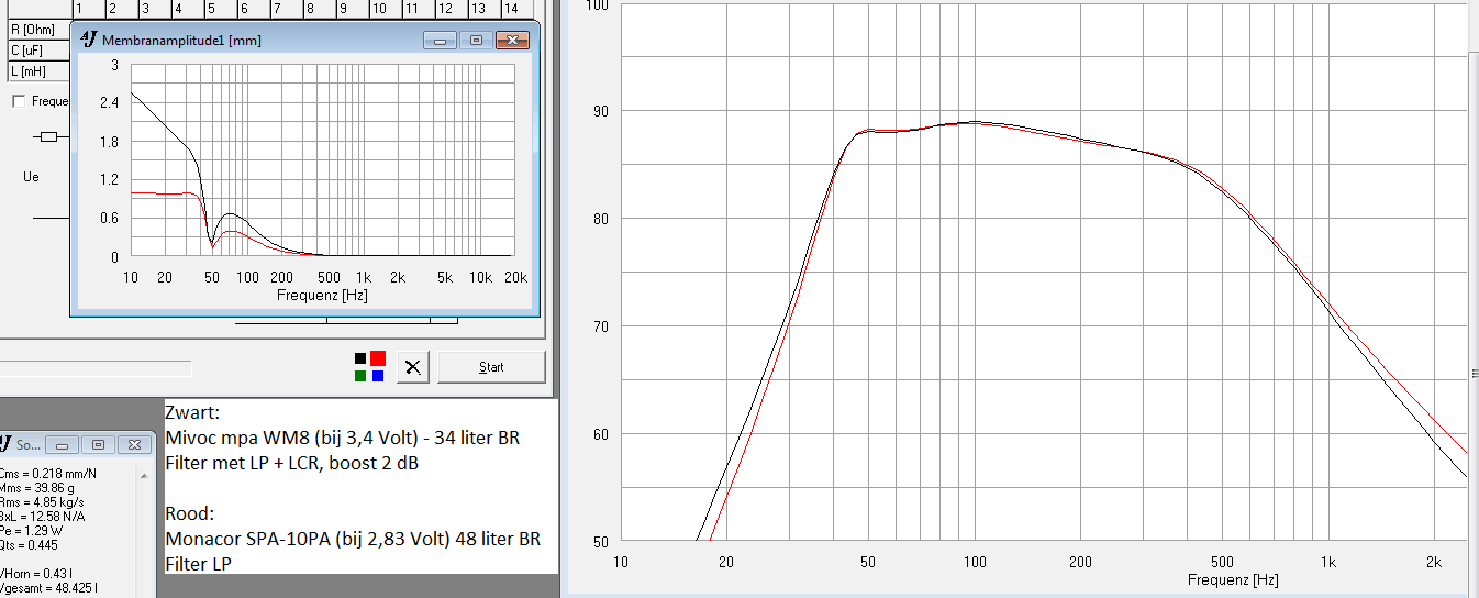

Even een truckje uitgehaald, met een LCR de boel 2dB platgemept. Hierdoor gaat de gevoeligheid met de Mivoc 8" 2dB naar beneden - naar 86 dB voor het systeem (CT239 is 88dB) en het kost minimaal 4 euro aan onderdelen. Het prijsverschil tussen de units wordt heel klein maar nog steeds is het concept met de Mivoc in het voordeel qua prijs en qua looks/afmetingen/optiek/design etc.
De vraag is natuurlijk wel wat mooier klinkt. Een systeem zonder handrem er op en een 10" woofer die bijna de helft uitslaat bij dezelfde geluidsdruk of een gelijk metend systeem qua SPL maar wat qua formaat veel meer eenheid vormt. De maximale belastbaarheid is vrijwel gelijk binnen Xmax aangezien de 10" PA woofer heel hard gedempt wordt. Beide spelen 40 Hz op 95 dB free space en de Mivoc speelt 103 dB in de powerdip, de Monacor 106dB. De CX3.0 tweeter is dan waarschijnlijk al naar de eeuwige jachtvelden, dus dat beide spelen in dit concept luid genoeg.
Met wat manipulatie komt de 8" Mivoc dus even diep in een compactere maar vooral (mogelijk) smallere behuizing. De vraag is alleen, hoeveel lever je dan in qua geluid? De Coax moet gedempt worden en een 10" klinkt waarschijnlijk makkerlijker dan een 8"... :-k :lagge: #-o :wink: Wat een lol.
Wat vinden jullie??

De 10" sluit mooi aan. Kiezen voor de 8" betekent dat er gedempt moet worden in de LP en met een LCR rond 100 Hz om dezelfde diepgang te krijgen. Dat tonen de simulaties ook aan, met 3,4 Volt liggen de curves weer gelijk terwijl de 8" nu even diep komt. Ik demp dus 2dB ten gunste van diepgang, een lagere f3. Vervolgens moet ook de coax gedempt worden. Zet ik de Mivoc van 3,4V terug naar 2,83V dan ligt de gehele curve 2 dB lager. Het is niet anders mogelijk om de f3 naar beneden te krijgen, de kast groter of afstemming lager maken heeft geen zin.
Ik wil qua looks iets met z'n kartelrand. Anders zijn er genoeg mooiere alternatieven, misschien moet het hele idee de prullenbak in maar zo blijf je bezig. Er zijn ontwerpen met de CX3.0 en een 6,5" woofer bleek niet de beperkende factor maar die tweeter. Dat betekent dat je voor diepgang kunt kiezen. Toch heb ik liever een zo mooi mogelijke klank, en dan is een gevoeliger systeem (ca 88dB+) met een 10" woofer helemaal niet zo'n gek idee.
Qua bundeling rond 600 Hz is de 8" waarschijnlijk de betere keuze, of zou dat meevallen :-k
