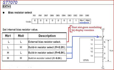

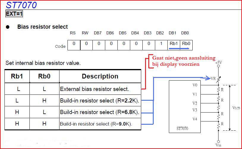

Het display waar Knuisje naar verwijst (en gebruikt) heeft heel andere aansluitingen als waar ik mee aan kwam.
Er zit wel dezelfde µC in dus de soft is wel hetzelfde.
Voordat iedereen zich suf zoekt van "waar staat 't nou,die kontrastregeling",dit is waar het om draait.
Nee dat is de bias setting. De contrast instelling is verdeeld over twee andere registers. Op regel 35 van lcd.h kan het contrast worden ingesteld.

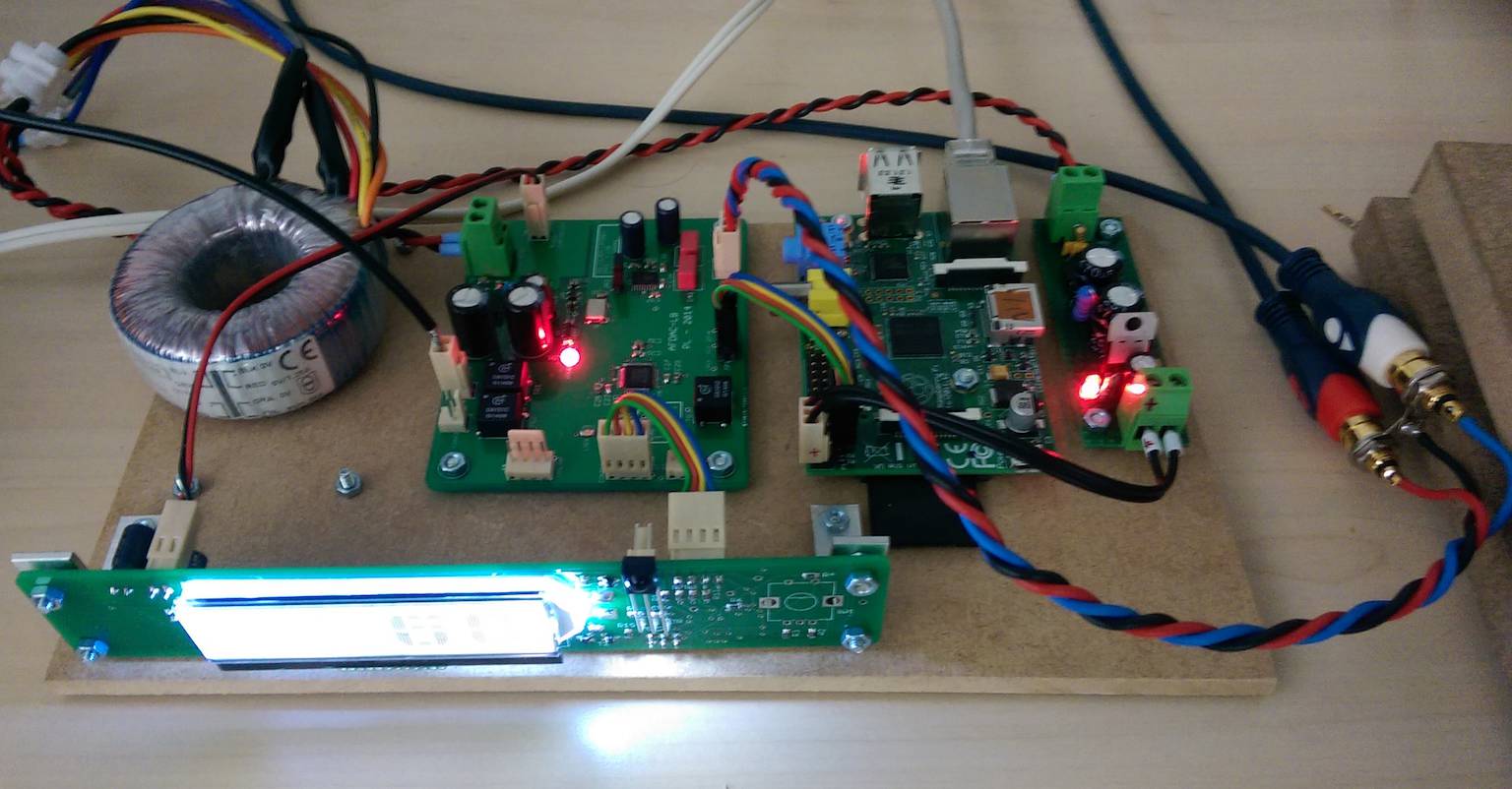

Bericht door salautom »
ik heb al wat zitten spelen met deze regel:
CODE: Selecteer alles
#define DEFAULT_CONTRAST            	0x35
maar zo geen veranderingen kunnen zien, morgen nog maar eens verder kijken
vanavond ook nog even een voeding gemaakt tbv raspberry (op basis van de voeding van de afdac lb, maar dan zonder smd)
met een gezamenlijke ringkern
en het werkt ook weer! :rock:

Keurig, heb je ook een ld1117 gebruikt?
salautom
Berichten: 382
Lid geworden op: di 08 mei 2012, 14:12
Locatie: Ergens in het zonnige Spanje
Re: AFDAC-LB (Low Budget)
klopt, ik heb inderdaad een ld1117 gebruikt, moet ik alleen nog een koelvinnetje opzetten, hij wordt iets heet
Welja,niet ver genoeg gekeken :oops: ,zijn het twee verschillende controllers.Het display dat ik vond gebruikt de ST7070 en die van Knuisje ST7032.Heten allebij kopatibel met de Hitachi maar de extras zijn verschillend (niet omwisselbaar dus).
Ipv. de regeling met een te kiezen serieweerstand naar de + zit hier een spanningsverdubbelaar in en kan een instelbaar deel van die hogere spanning naar de LCD waarmee het kontrast verandert.Het deeltal voor de spanning (64 stappen) wordt in twee stukken doorgeven,4bit (laag) en 2bit (hoog).
