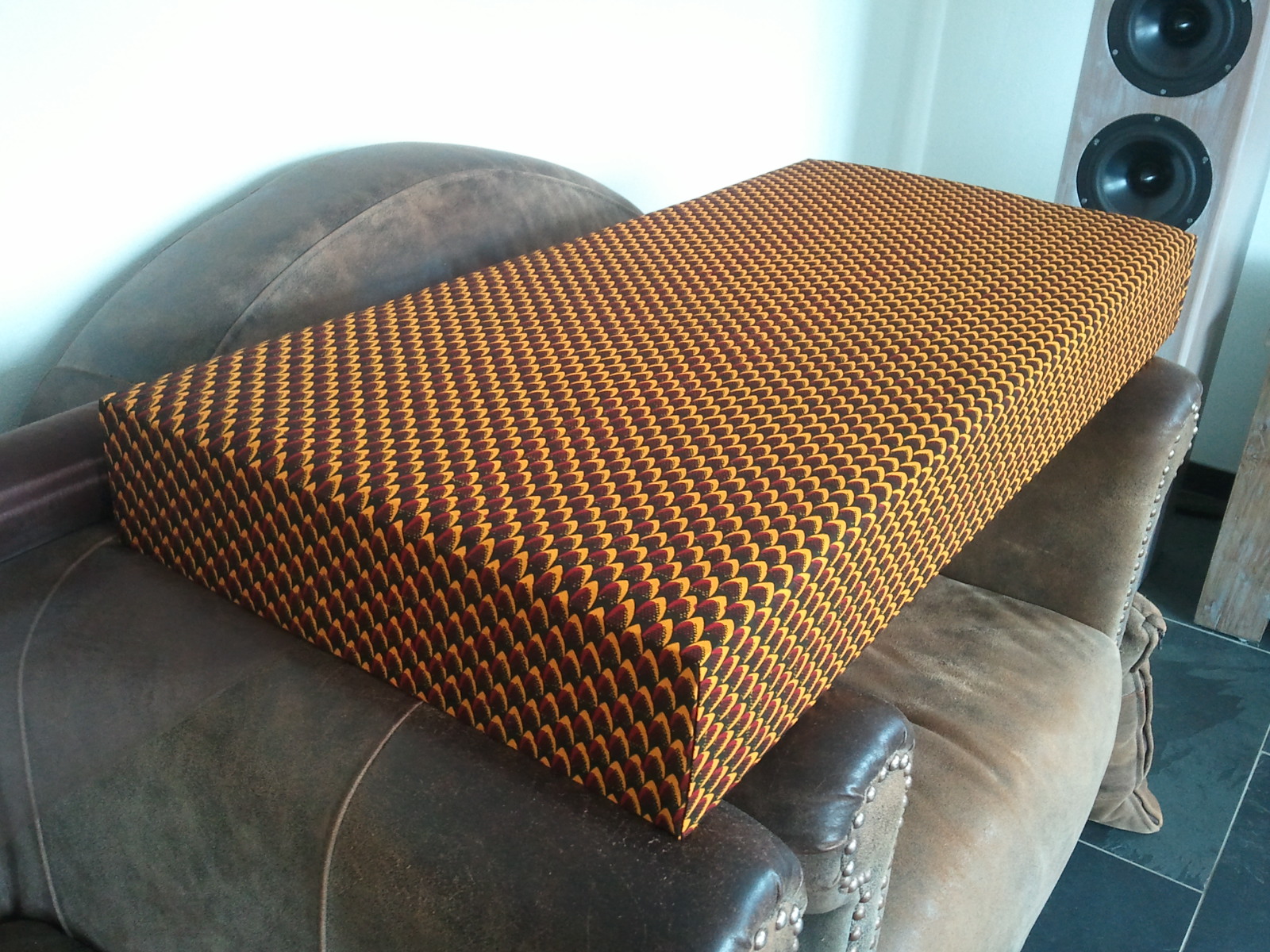

Of een leuk stofje van Vlisco. (Later meer)

Nog even een foto met beter licht.

Het lijkt wel een kussen voor op een bank! Hoe krijg je dat strakke uiterlijk?
