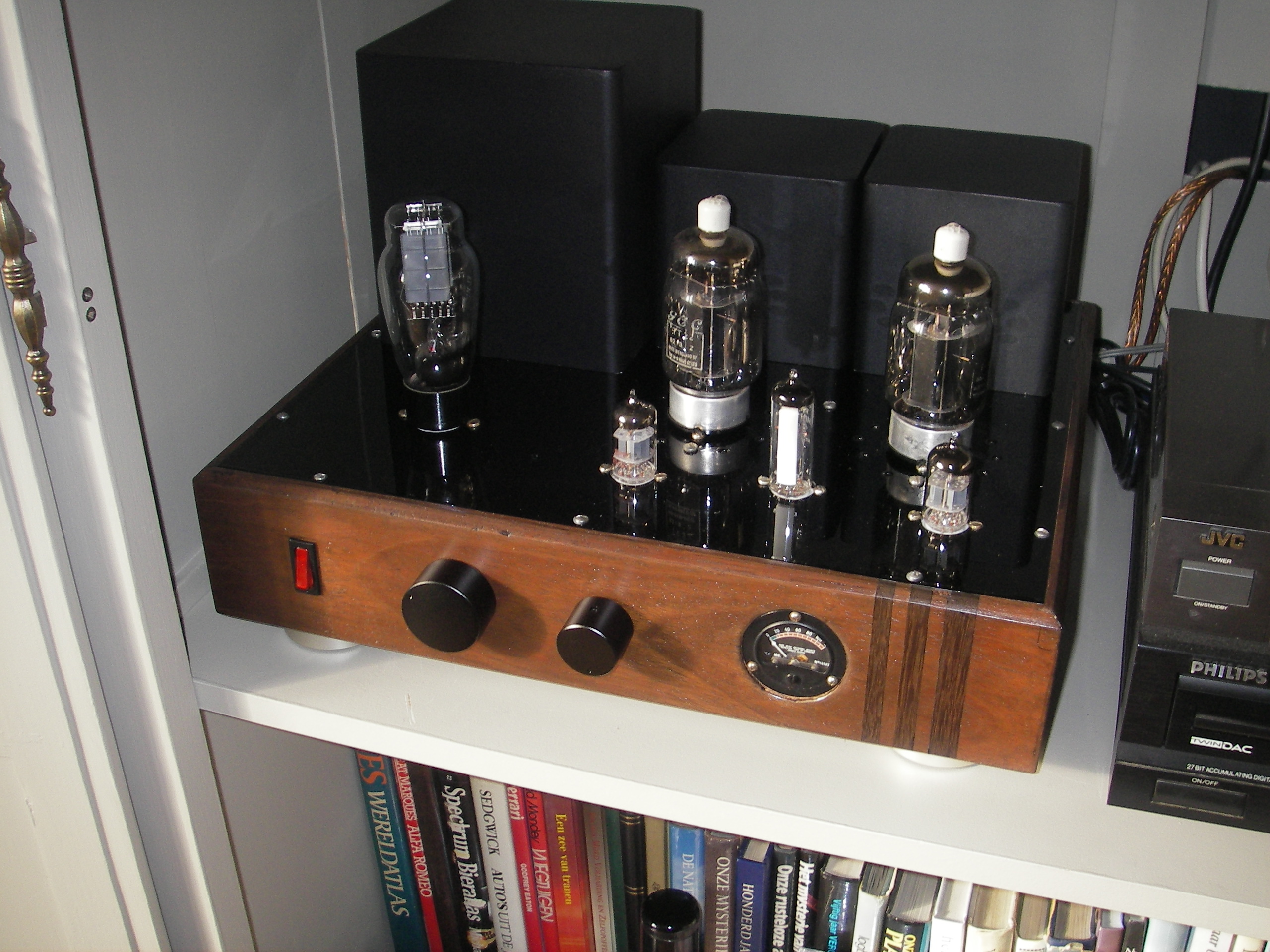

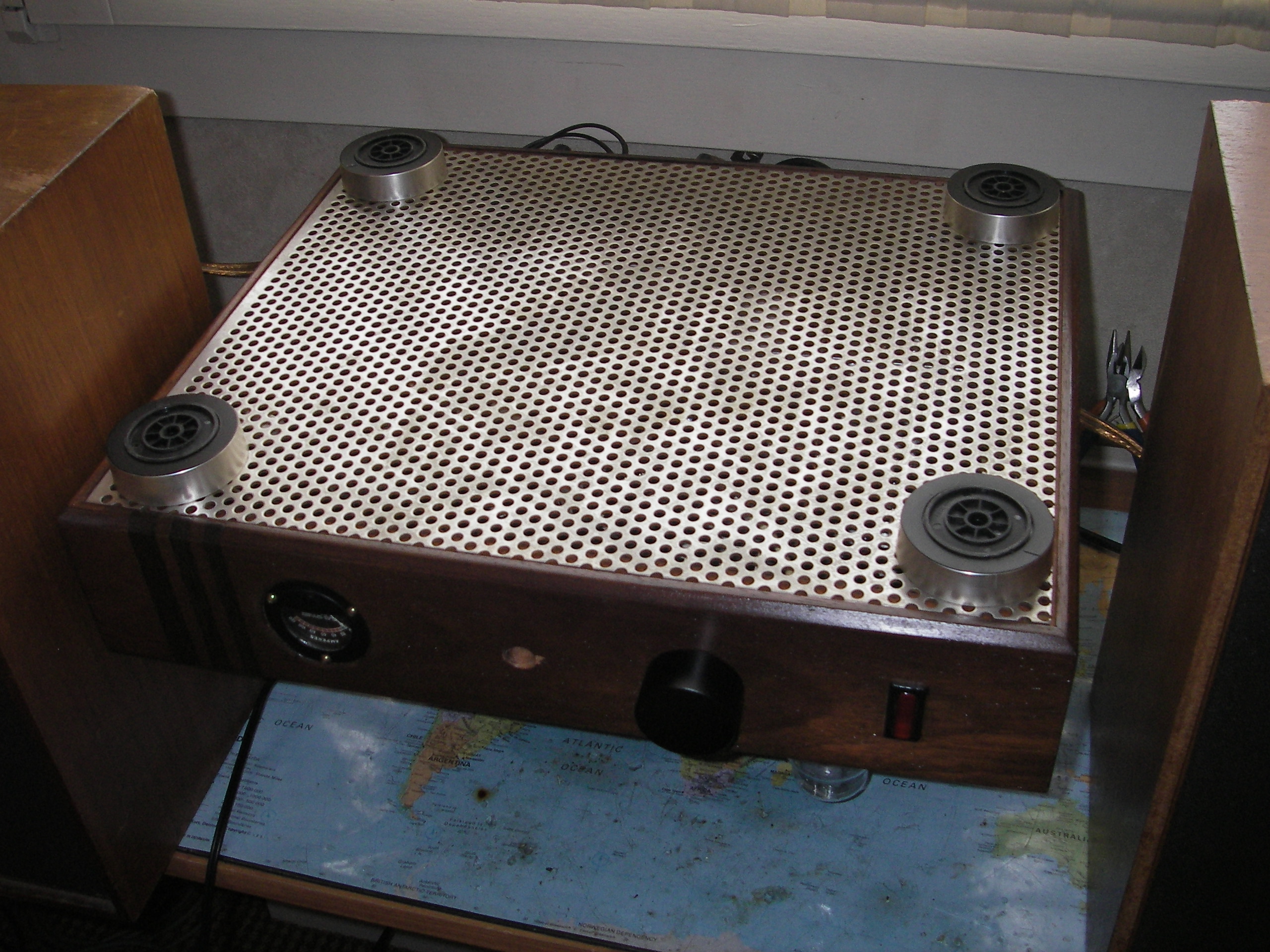

PA4URK
Berichten: 1568
Locatie: Urk
Re: Om straks de donkere dagen weer door te komen: Een SE TT
Bericht door PA4URK »
Tadaaah!!
Een JVC XL-V184 met prachtige voeten voor een prikkie bij de Kringloop.
Vraag: Heeft het zin om de bodemplaat ook te verbinden met de steraarde?
Miniwatt
Berichten: 863
Bericht door Miniwatt »
Ja natuurlijk! Al het metaal aarden ;)
Stel dat je de versterker op een cd-speler zet, kan al die digitaliteit lekker onderin je versterker instralen..
PA4URK
Berichten: 1568
Locatie: Urk
Ga ik doen MiniWatt, je weet maar nooit immers? Wat ik ook ga doen is om de beide aansluitingen van de smoorspoel te veranderen. Deze zitten niet echt ver verwijderd van de bodemplaat. En hoewel er krimpkous omheen zit wil ik het risico niet nemen dat er ook maar de mogelijkheid bestaat dat de plaat daar een ongewenste intimiteit begaat! =; =;
PA4URK
Berichten: 1568
Locatie: Urk
Even een update van de vorderingen. Vanmorgen de versterker in de kamer gezet en aangesloten op de BNS Soundcolumns. Ik vind het geluid mega, al zeg ik het zelf :rock: . Wat ook heel belangrijk is dat ik met m'n oor aan de speakers geen enkele vorm van brom hoor, alleen hééééél in de verte ergens bij Amerika een zoemetje O:) . Wat me wel opviel, zowel in de proefopstelling in de hobbykast als in de woonkamer dat de laatste dagen bij inschakelen een paar seconden een vervelend gekraak uit beide speakers is te horen dat na enkele ogenblikken verdwijnt :-s .

TheoK
Berichten: 1471
Locatie: Kitchener
Bericht door TheoK »
Ziet er mooi uit Rein. Gefeliciteerd.
Tevens lees ik dat je ook BNS speakers gebruikt.
Ik ook op mijn buizenbak. Ouwe beestjes maar spelen voortreffelijk.
Moet je de filters even laten berekenen door Arjank. Wordt het nog mooier van.
Draait de EM84 ook al?
Berichten: 15178
Hij is super geworden Rein, gefeliciteerd! Mooi stukje eigenbouw,
Het gekraak komt me niet bekend voor eigenlijk. Als het direkt weer verdwijnt zou ik me er niet al te druk over maken. Je zou misschien op de uitgang kunnen proberen te meten of je wat ziet, oscillatie oid. Deed je nou je gelijkrichting solid state of met buisje(s)?
PA4URK
Berichten: 1568
Locatie: Urk
Bedankt Theo, ik heb de BNS Soundcolumn II. Erfenisje van m'n schoonvader die ze jaren in de kamer had staan maar na een verhuizing geen toestemming van schoonma kreeg om ze te plaatsen :lol: . En dus... 8)
Filters opnieuw laten berekenen en nieuwe plaatsen bedoel je?
De EM84 staat er op, heeft gloeispanning maar is voor de rest nog niet aangesloten. Er staat er maar eentje, maar dat betekent ook maar één kanaal weergave. Daar moet ik me dus nog even over bezinnen. Net als over die WOII ampèremeter. Die zit er meer voor de fun maar ik wil er eigenlijk wel wat mee doen. Misschien dat iemand daar een leuk idee over heeft.

PA4URK
Berichten: 1568
Locatie: Urk
Gelijkrichting zie links op de foto Barry 8) De 5U4G, een Russische SED. Het kraken kan misschien ook van de TT22 buizen komen die zachtjesaan een jaar of vijfendertig oud zijn. Ze hebben eerst tientallen jaren dienst gedaan in de zender van een Urker viskotter. Ik heb er nog twee, misschien dat ik die eens kan proberen. Maar zoals ik al zei, het is maar een seconde of vijf en dan verdwijnt het langzaam. Het is niet in één keer weg en bij opdraaien van de volume wordt het eerst zachter en dan weer harder. Misschien toch een vorm van oscillatie?
IJsbier
Berichten: 186
Lid geworden op: za 01 mei 2010, 0:08
Bericht door IJsbier »
Ziet er inderdaad strak uit. De 3 donkere stukjes in het hout is wel een mooi detail.
Een mooie versterker en die strepen vullen de zijkant wat op.Nu moet er nog GT bij "gran tourismo" of bijvoorbeeld GL voor "groot luistergenot" :lol: .
Als dat gekraak beinvloed wordt door de volumeregelaar zit het veeleer in de 6N1 of wat je daar uiteindelijk heb zitten,of de elko van de kathode.
Dat grootvaders-metertje gaat tot 120A volgens de schaal.Wat er in zit natuurlijk niet,maar wat wel :?: .
In een klasseA versterker veranderd er niet zoveel wat stroom betreft,misschien meer om de voedingsstroom in de gaten te houden.
Met de EM84 kun je evt. de som (of het verschil) van R en L weergeven.
