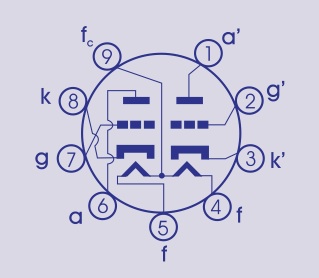

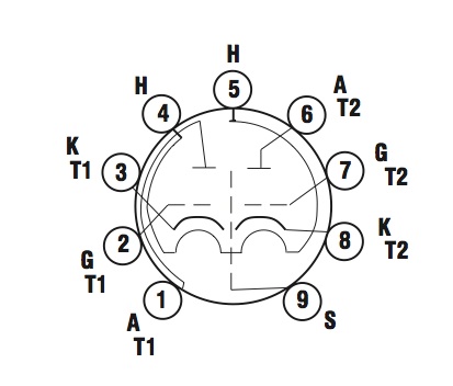

Wat betreft de pinout zijn ze volgens mij wel hetzelfde hoor, zie bijgevoegde dataheets.
Wat wel anders is, is dat het gloeivermogen van ECC802 de helft is dan dat van de 6N1P.
ECC802S Pinout.jpg (27.3 KiB) 379 keer bekeken
Gloeispanning is voor beide pin 4&5 volgens mij.

RobertD
Berichten: 4408
Locatie: Alphen a.d. Rijn
Re: Eerste stappen in de buizenwereld.
Bericht door RobertD »
Let even goed op de gloei aansluitingen!
De ECC802 kun je tussen 4 en 5 gloeien met 12,6V. Je kunt ook 4 en 5 doorverbinden en dan gloeien met 6,3V op pen 9 aan de ene kant en 4/5 aan de andere kant.
De 6N1P heeft alleen pen 4 en 5 voor de gloei op 6,3 V. Pen 9 is een scherm dat de twee buishelften scheidt. Meestal leg je dat aan massa.
Vinculum
Berichten: 3206
Bericht door Vinculum »
Duidelijk! Bedankt voor de info, dit zal ik doen dan. Leuk hoe zo'n schema langzaam veranderd tot iets nieuws. Maakt het nog iets uit of ik gloei met 6,3 of 12,6 aangezien ik nu de trafo kan laten wikkelen zoals ik wil. Mijn gevoel zegt dat het makkelijker is om het met 6,3V te doen. Ik denk dat ik dan toch ipv 2 maar 1 buisje gebruik voor de voortrap maar dan wel de ECC802.
