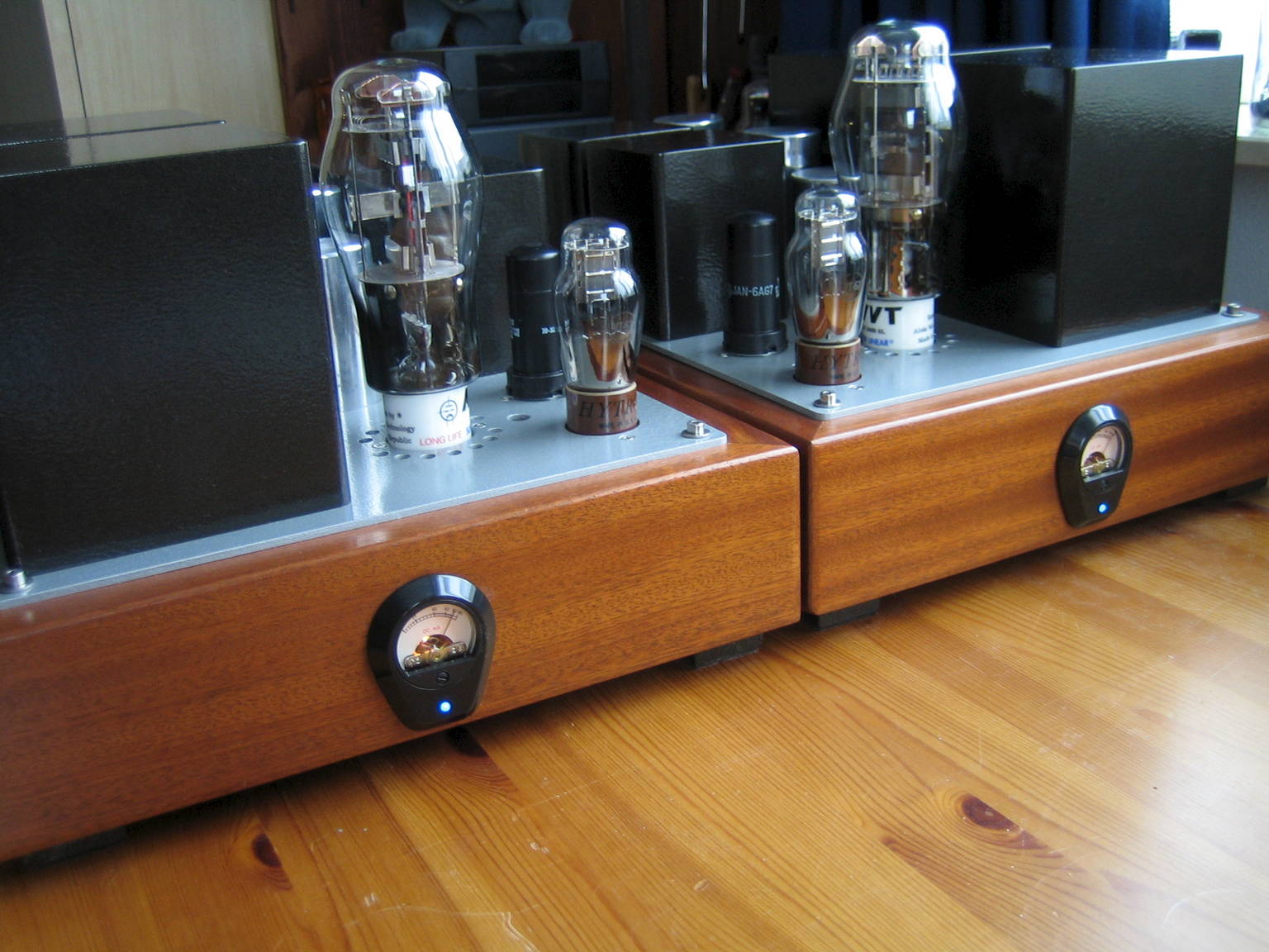

Even inhakend op deze vraag/opmerking: Op de foto's zie je duidelijk twee stuks VCCS schakelingen zitten.
(komen me bekend voor...) Hiermee is je vraag vermoedelijk al beantwoord??

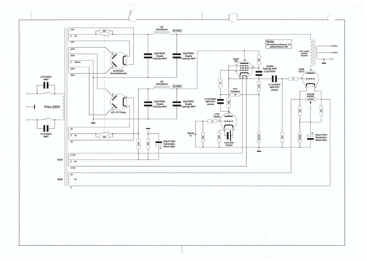

Ik was een jaar geleden begonnen met de Preamp voor deze SE monoblokken, en wil dat deze winter gaan afmaken. Probleem was eigenlijk dat ik met m'n huidige preamp de versterker niet goed kan uitsturen, vraagt teveel ingangssignaal. Versterking in de 2 driver trappen is iets van 9x, hierna doet de 300B er een ruime 3x bovenop. De 300B wil toch wel iets van 50V (RMS) zien om lekker uit te sturen, dat haal ik in de huidige configuratie niet. Drastisch besluit voordat ik met de preamp verder ga, ik ga de driver trappen vervangen.
Zijn verschillende mogelijkheden, ik zou bv een 6N30 - D3A kunnen nemen zoals Triode Dick dat oa in z'n Caesar versterker doet, Dalojan gebruikt 2 x een 6H30 met MOSFET's als anode belasting, ook een idee.
Het schema nog een keer (gloeistroomvoorziening zoals op het schema is anders bij mij) met een dubbele voeding, met de 5Z3 voor de 300B en de AZ1 voor de voortrappen, dit wil ik in principe ook zo houden.

Kijk anders eens bij de Stanley en Oliver versterkers op TriodeDick.com
De penthode die jij nu in de Mu-Stage hebt kun je vast gewoon blijven gebruiken. Je zult alleen een andere voet op de plaats van de VT67 moeten zetten.
Het punt is dat een 6N30 of 6N6P ook maar een versterking van ongeveer 11 - 12 heeft. Ten opzichte van de 9 die je nu in de stuurtrap hebt schiet je daar naar mijn idee niet veel mee op.
Als je de stuurtrap met alleen een penthode gaat uitvoeren ga je voor mijn gevoel een beetje voorbij aan het principe van een triode-versterker. (Maar het voorstel van AatV om de D3A in penthode te schakelen is dan wel weer heel goed!)
Ik denk dat je door het vervangen van de versterkende triode in jouw versterker de minst ingrijpende ombouw gaat doen. Dan blijven je monoblokken optisch nagenoeg gelijk.
Een 6SN7 of 6SL7 is goed toe te passen. Omdat je al een voorversterker hebt, zou ik voor de 6SN7 gaan. Je kunt de twee secties parallel schakelen of gewoon maar één sectie gebruiken (wanneer je de versterkers zo bouwt dat je bij het ene monoblok triode 1 en bij het andere monoblok triode 2 van de 6SN7 gebruikt, kun je de buisjes na het verslijten van de gebruikte triode omwisselen om de andere triode uit de 6SN7 te gebruiken.)

De versterking is nu echt te laag inderdaad. Als ik 1V / 1kHz aanbied op de ingang is dit 9V op de grid van de 300B, en 30V op de anode. De UGT die ik gebruik is een 5k, 5000/8 en daar de wortel uit maakt 25. 30V/25=1.2V. Dat schiet niet echt op natuurlijk.
De oude dame VT67 vervangen en de 6AG7 als mu stage laten zitten lijkt inderdaad de beste optie, en een 6SN7 lijkt me ook een goede vervanger voor de VT67. Handig inderdaad Robert om de beide helften apart van elkaar te gebruiken zodat ze om te wisselen zijn. Volgens mij heb ik nog een 6SN7 liggen zelfs, zal thuis nog even kijken. Zal voor het proberen eerst AC gloeien, en als dat niet goed gaat DC, daar zal het wel op uit draaien. Op de trafo gaat dit goed, ik heb daar een dikke 5V wikkeling (mijn stroombronvoeding kan toe met 5V AC in) voor de 300B en 2 x 6.3V 1A voor de 6AG7 en de 6SN7. Gescheiden wikkeling, en een 6SN7 vraagt 600mA gloei dus dat moet kunnen.
De voorversterker die ik wil gaan gebruiken is iets als Classic Three, daar komt een volt of 4 uit.

Als ik zo even snel wat schema's vergelijk hoef je niet eens de kathodeweerstand van de triode te vervangen en kun je de 6SN7 er direct in zetten.
Dat lijkt een relatief eenvoudige aanpassing, afgezien van de andere voet en de gloeistroom uiteraard.

Als je een triode gebruikt in mu stage configuratie dan levert dat een uiterst lineaire versterking op. Zaak is wel dat de anode belasting die de triode ziet zo hoogohmig is als je maar kan realiseren. De triode bedrijf je dan bij een konstante anode stroom. Een penthode is een goed idee als anode belasting en hoe steiler hoe beter. De D3a scoort dan hoge ogen en is met een andere kleine penthode nauwelijks te verbeteren. Maar een MOSFET is natuurlijk nog veel steiler en doen het daarom minstens zo goed. Lees het mu stage verhaal van Kimmel er maar eens op na, dat is zo wie zo een aanrader voor iedereen die met audio en buizen stoeit.

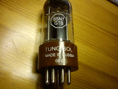

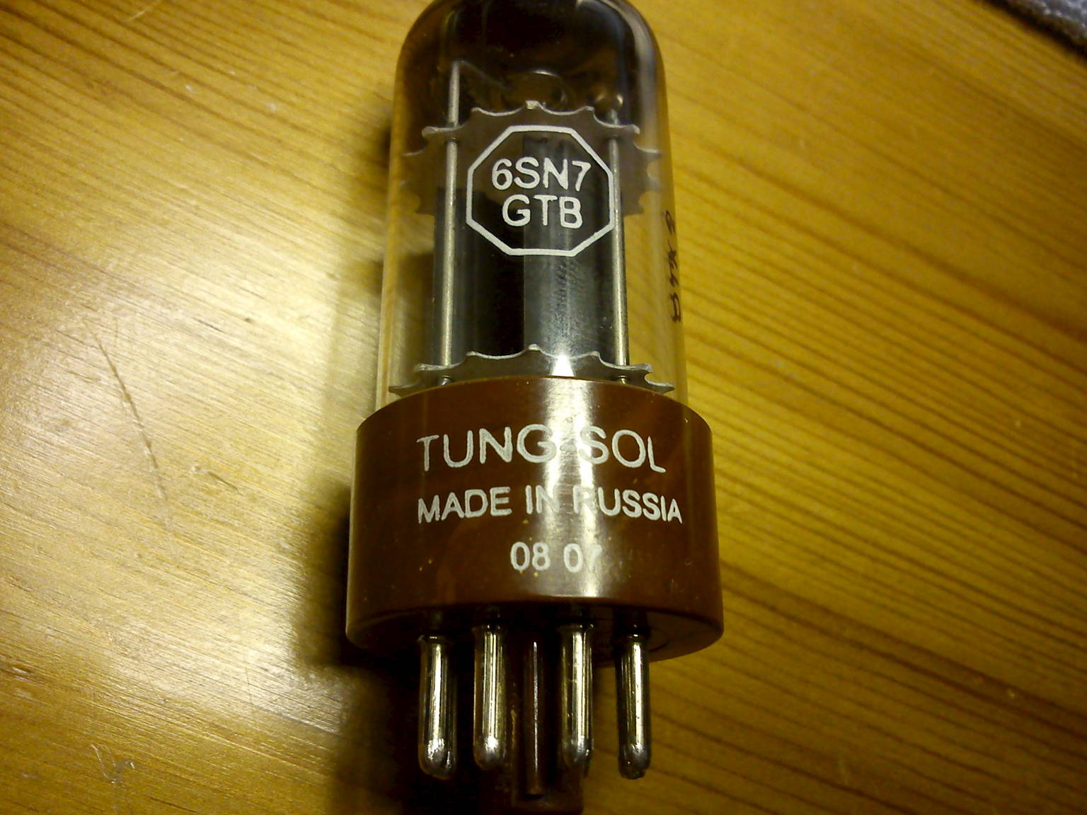

Mijn ervaring met TUNGSOL is dat het prima kwaliteit is en goed klinkt. Ik heb een beetje het vermoeden dat ze in de zelfde fabriek geboren worden als de buizen van EH.
