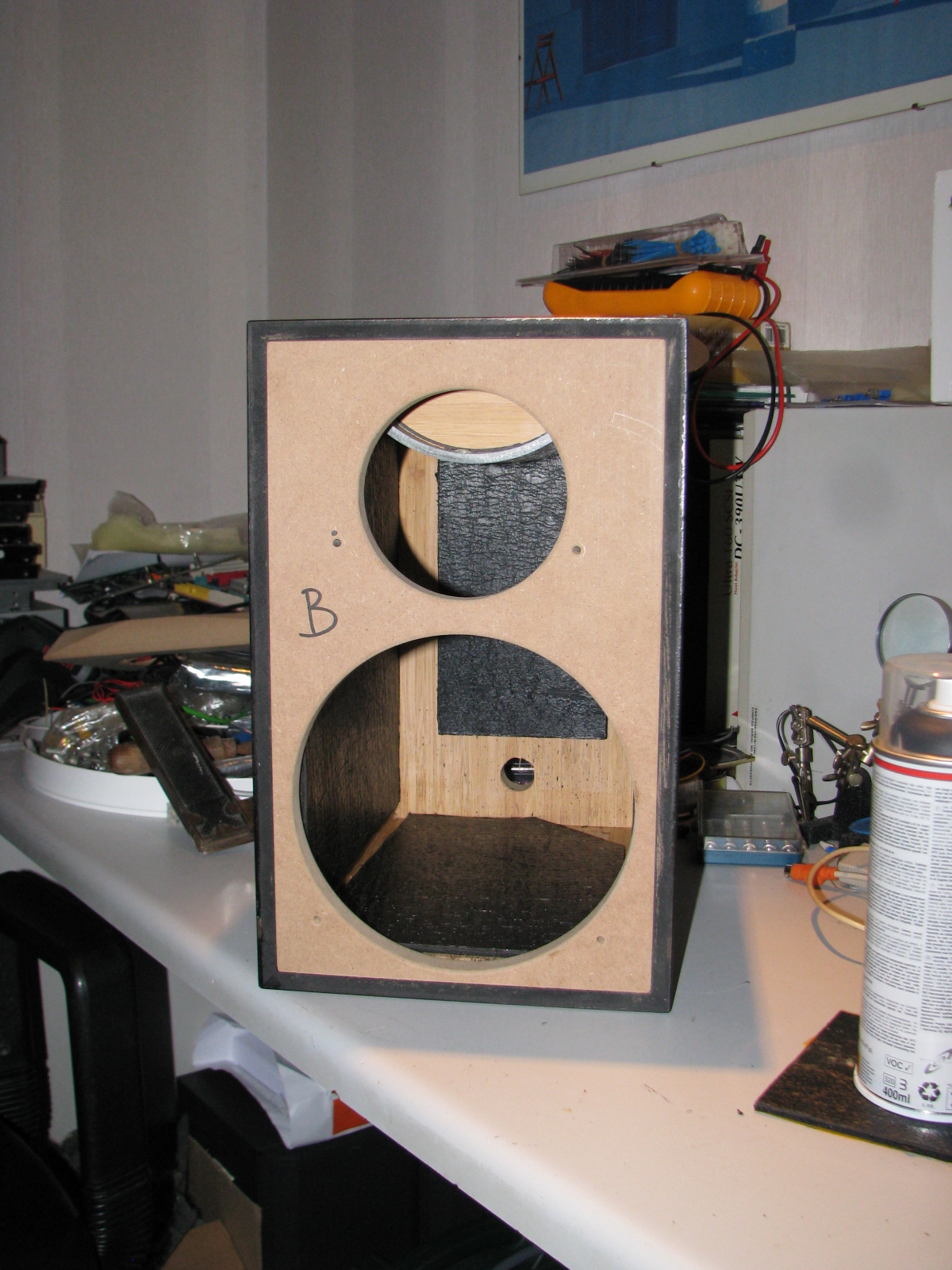

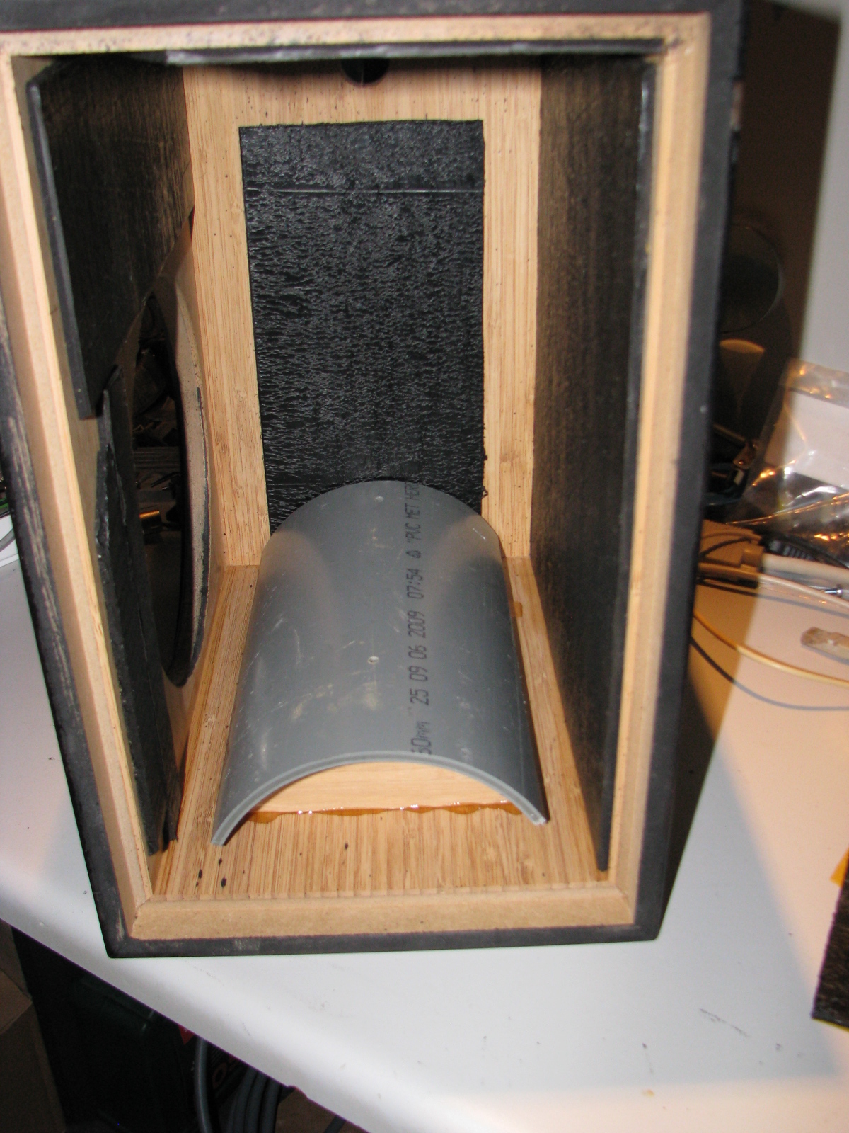

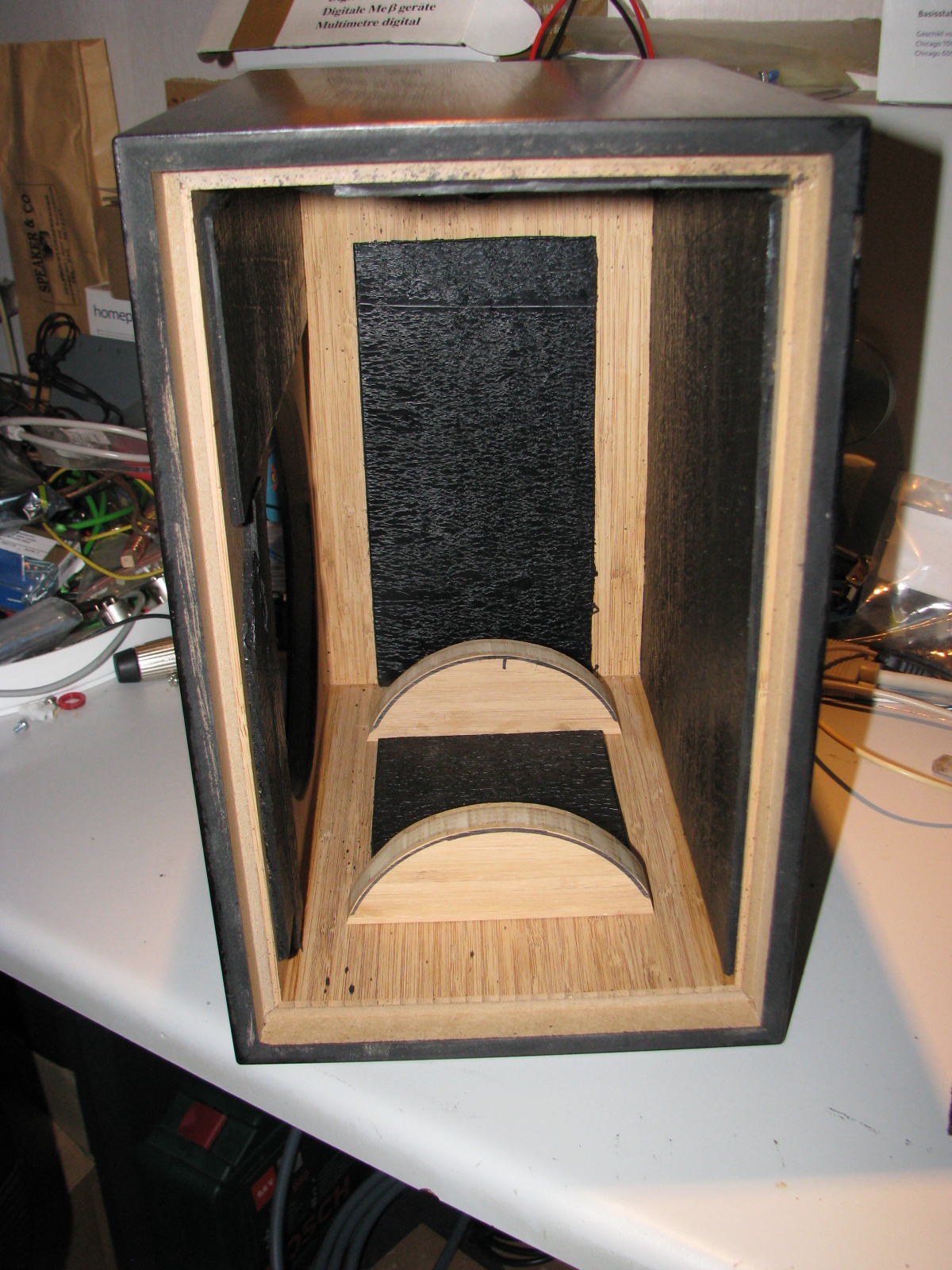

Ik ben rustig aan de kastjes aan het opbouwen.
Belangrijk voor mij was natuurlijk, past het allemaal. :oops:
Ik heb de maten ingevoerd maar dat wil niet zeggen dat ik voldoende ruimte had in het echt, een tekening is geduldig.
Mijn zus was net even weg zodat ik even moest wachten, maar alles gaat er prima in op de tweeter opening na, die lijkt ondanks het feit dat ik de juiste maat heb gegeven en gekregen toch iets aan de krappe kant, het meten van de diameter is eigenlijk toch wel beter als het overnemen van papier.
De structuurspray is binnen, de binnenkant is met loodbitumen beplakt, en mijn PVC deflector zit ook op zijn plaats.
Ik ga dus nog wel de binnenzijde van de baffle afschuinen met een freesje en kan dan zachtjes aan verder met afwerken.
bij de 2 bovenste foto's staan de kastjes op zijn kop om de PVC te lijmen met polyurethaan
Bij de binnen baffle om het maar even zo te noemen heb ik gaatjes geboord om de positie te fixeren, zodat er wanneer er gemonteerd word, de baffle precies op zijn plaats komt.

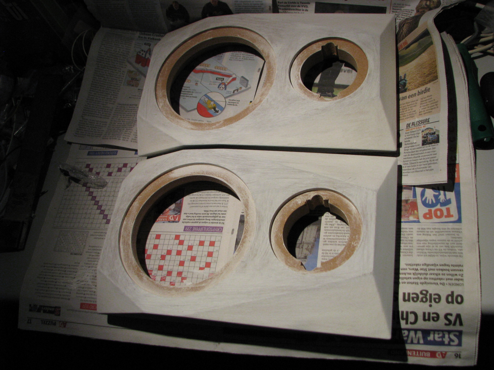

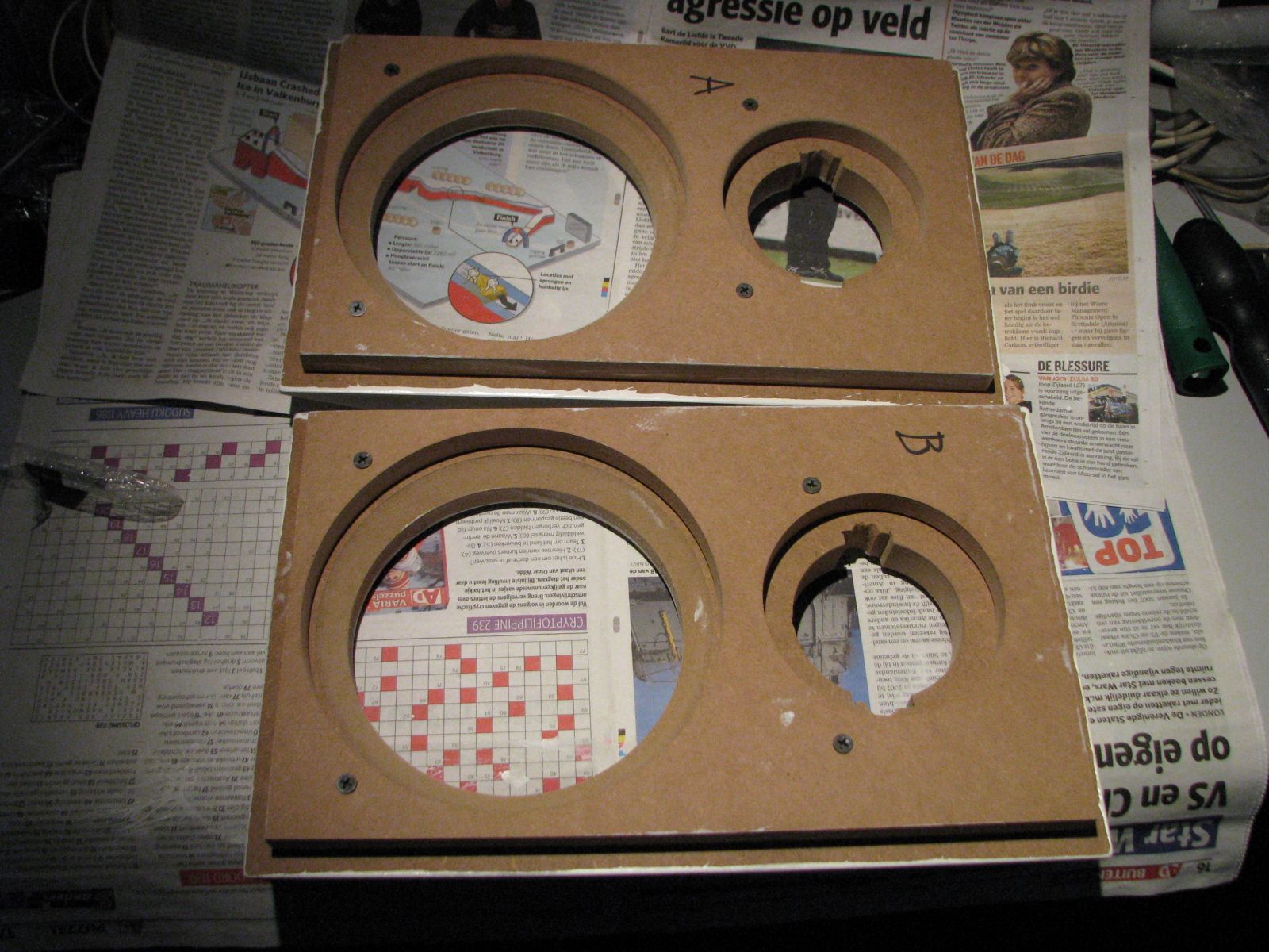

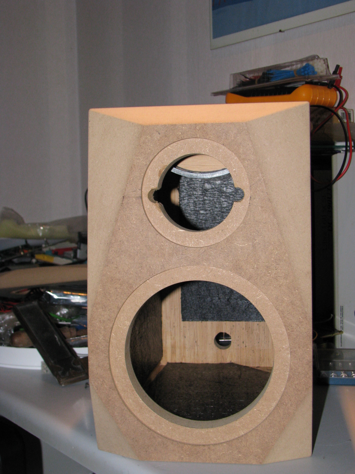

Aan de achterzijde een mooie afschuining gemaakt en daarna de binnenbafles er maar weer tegenaan.
Dat is wel bijzonder MDF, het geeft veel meer stof als het proefstukje wat ik eerst even probeerde.
Ik heb gelijk de fietsen en de rest van het kleine schuurtje kunnen stofzuigen :mrgreen:
De frontjes maar even in de grondlak, kunnen we dan schuren, voordat de Structuur-spray er op kan worden gespoten.
