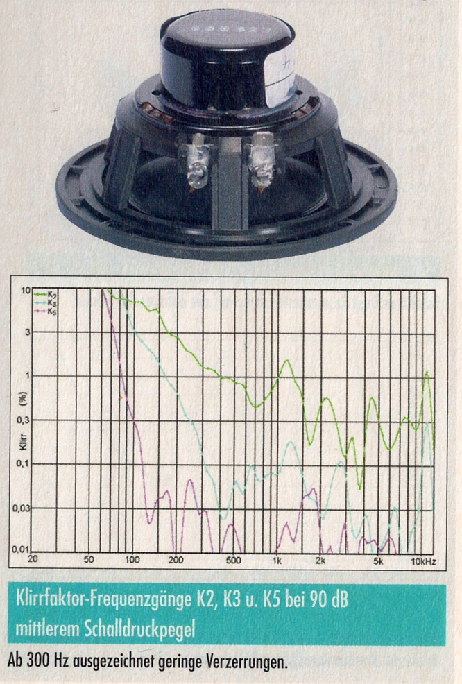

... zou je een scan van die HH test van de Omnes willen uploaden?
de hele test maar niet doen, maar een kort citaat dan maar:
vrij netjes lijkt me zo, alleen de K2 komt in de buurt van 1%, K3 en K5 blijven daar ruim onder. (zocht wat anders, en kwam toen deze ook tegen)
k.p.

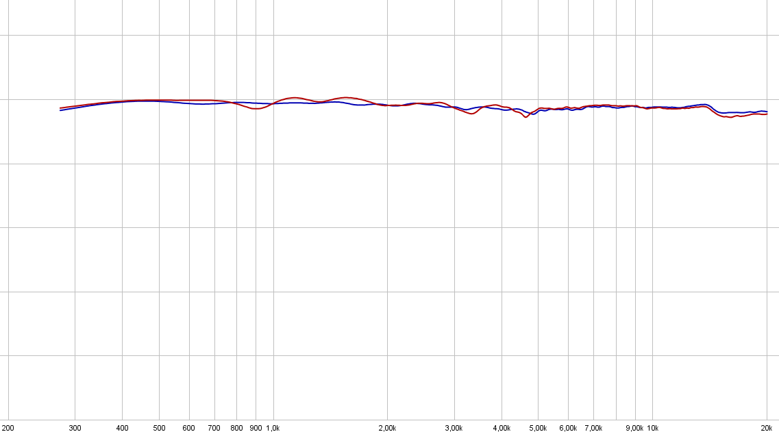

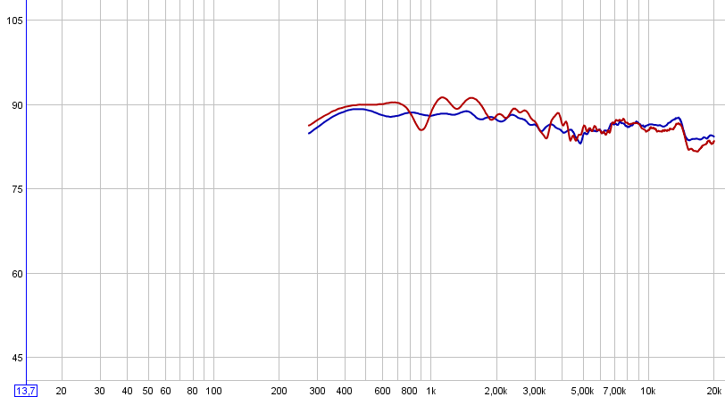

Ja, niet uitzonderlijk. Dit doet MOB3W, blauw is voor en rood is achter (het kostte enige moeite om de resolutie verticaal net zo plat te slaan als John K. heeft gedaan). Hij heeft blijkbaar een erg hoog overnamepunt. Maar zijn speaker zal erg mooi klinken, zeker weten.

Hoi Jeroen
Mooi plaatje maar wat is de verticale resolutie van de grafiek 1,3,5,10 of 20dB per div.
Rob
Berichten: 12871
Re: Unbaffled Dipole
Die is 15dB. Ik heb gezorgd dat de hoogte verhouding van 15dB op de 1-2kHz afstand ongeveer 1:2 is net zoals in de grafiek van John K. De grafiek van John K. is zelfs nog steeds wat platter, kun je nagaan.
Ik dacht dat ik dat speciaal in mijn post vermeldde dat ik de resolutie gelijk had getrokken, maar goed extra controle kan geen kwaad...
Het ging me niet zozeer om het aanprijzen van MOB3W, als wel erop te wijzen dat John K. schermt met een grafiek die extreem is platgeslagen. Op normale resolutie zou het er echt niet uitzien, een dip van 10dB op 5kHz.
Hierbij hetzelfde plaatje van MOB3W maar dan op normale resolutie. Dat wordt al een stuk minder fraai. :lol:
