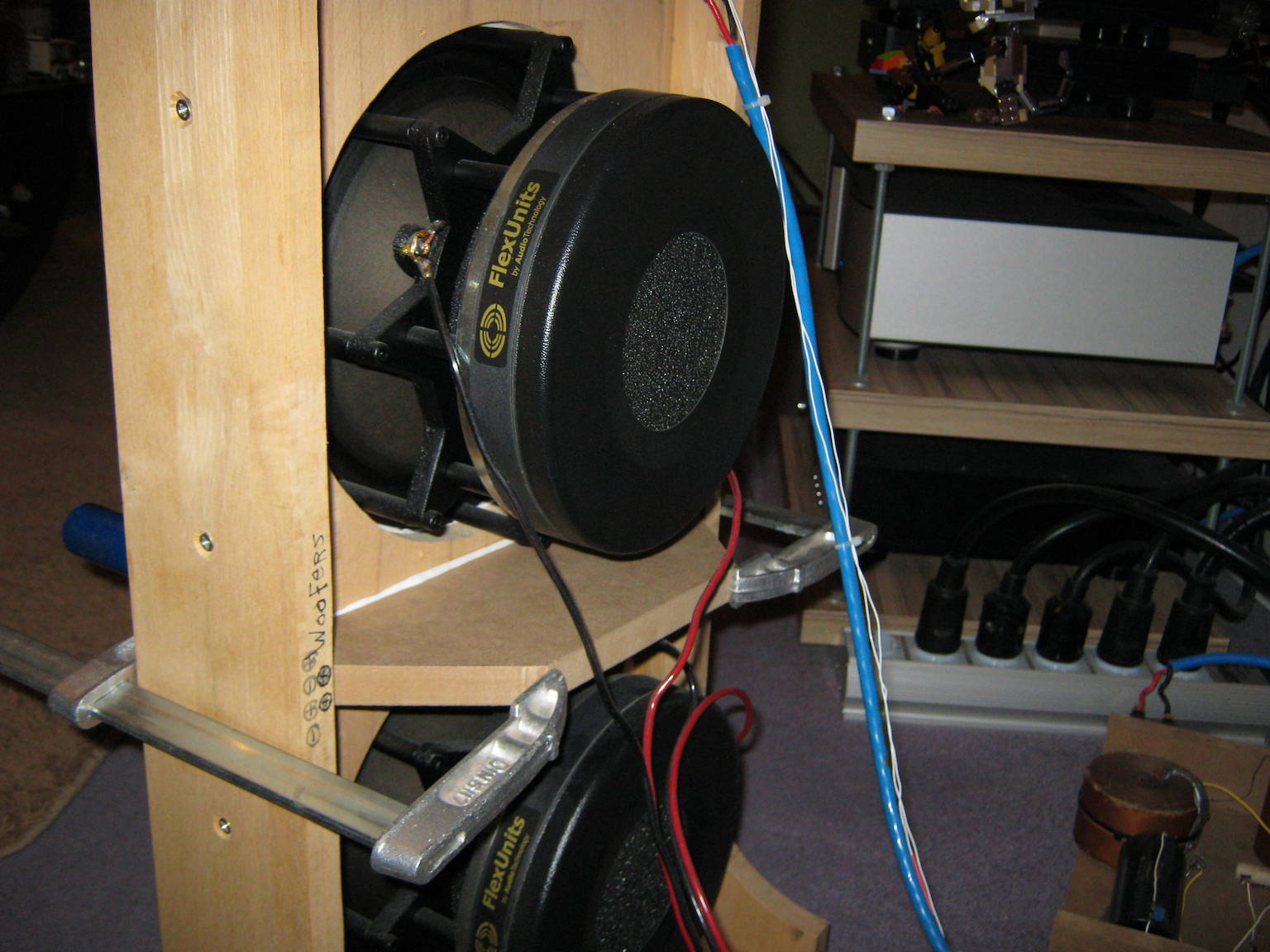

Gelijk weer zin gekregen om nog wat verbetering door te voeren:

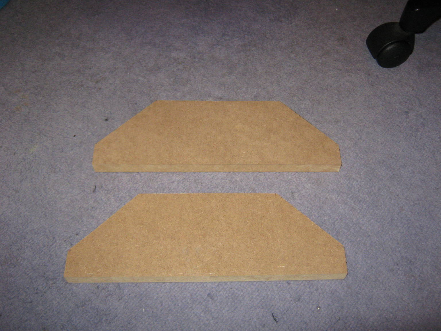

Uit 18mm MDF heb ik 100mm hoge 300mm brede ruggen gemaakt. Deze heb ik net tussen beide AT woofers tegen de baffle aangelijmd om deze uit te stijven tegen het geweld van de 2x AT 10C77.
De ruggen zijn voorzien van 7x7cm schuine kanten zodat ze niet zichtbaar zijn vanaf de luisterplek, op de plek waar het buigend moment maximaal is zit de volle 100mm sterkte.
