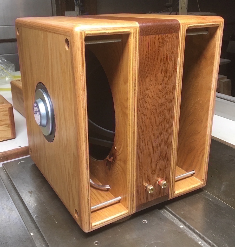

Dit is geinig zeg, baffleless ontwerp:
https://www.high-endforum.nl/topic/1644 ... r-panelen/
Berichten: 20404
Nog minder rendement :hide:
Ik weet niet of je de dipole woofer van Linkwitz in het w frame gezien hebt, maar dat lijkt me makkelijk te maken, ff wat hout laten zagen bij je bouwmarkt, decoupeerzaag erdoor en klaar?
https://www.linkwitzlab.com/woofer.htm
Berichten: 14143
Zoiets zat ik inderdaad aan te denken, is dit dan een dipole of ook een ripole? Verschil is mij niet heel duidelijk nog…

En dipole en Ripole zijn hetzelfde. Ripole is alleen vernoemd naar de "bedenker" Axel Ridtahler
Berichten: 36753
Ripole is wel een dipool maar een dipool is niet per se een Ripole. Een Ripole is een gevouwen en impuls gecompenseerde dipole. Het zou Walt wel weer een stangen constructie naar de muur minder opleveren :D

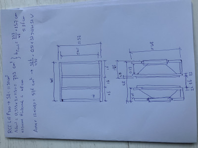

Stel ik maak ongeveer dat ding van Linkwitz, is het dan een kwestie van de kamers zo groot maken dat de woofer magneten er net inpassen? Of zijn er nog bepaalde rekenregels voor de volumes? De versie met de woofer fronten naar elkaar toe, en de magneet dwars door de kastwanden is wel compacter, spreekt me wel aan.
Berichten: 36753
Volgens mij maakt dat allemaal weinig uit als het maar netjes past. Gewoon ff Googelen Walt op Ripole... :idea:

Area of front chamber opening should be 1/3 to 1/4 of woofers’ combined piston area (SD).
For woofers having more than 10mm X-max, use 1/3 SD minimum.
For woofers with 10mm or less X-max, chamber area can be 1/4 SD.
Area of rear chamber opening should be 1/2 to 1 SD.
Chamber depth need not be greater than necessary to fit the woofer.

Even schetsen, minimaal iets van 48 x 48 x 52cm:

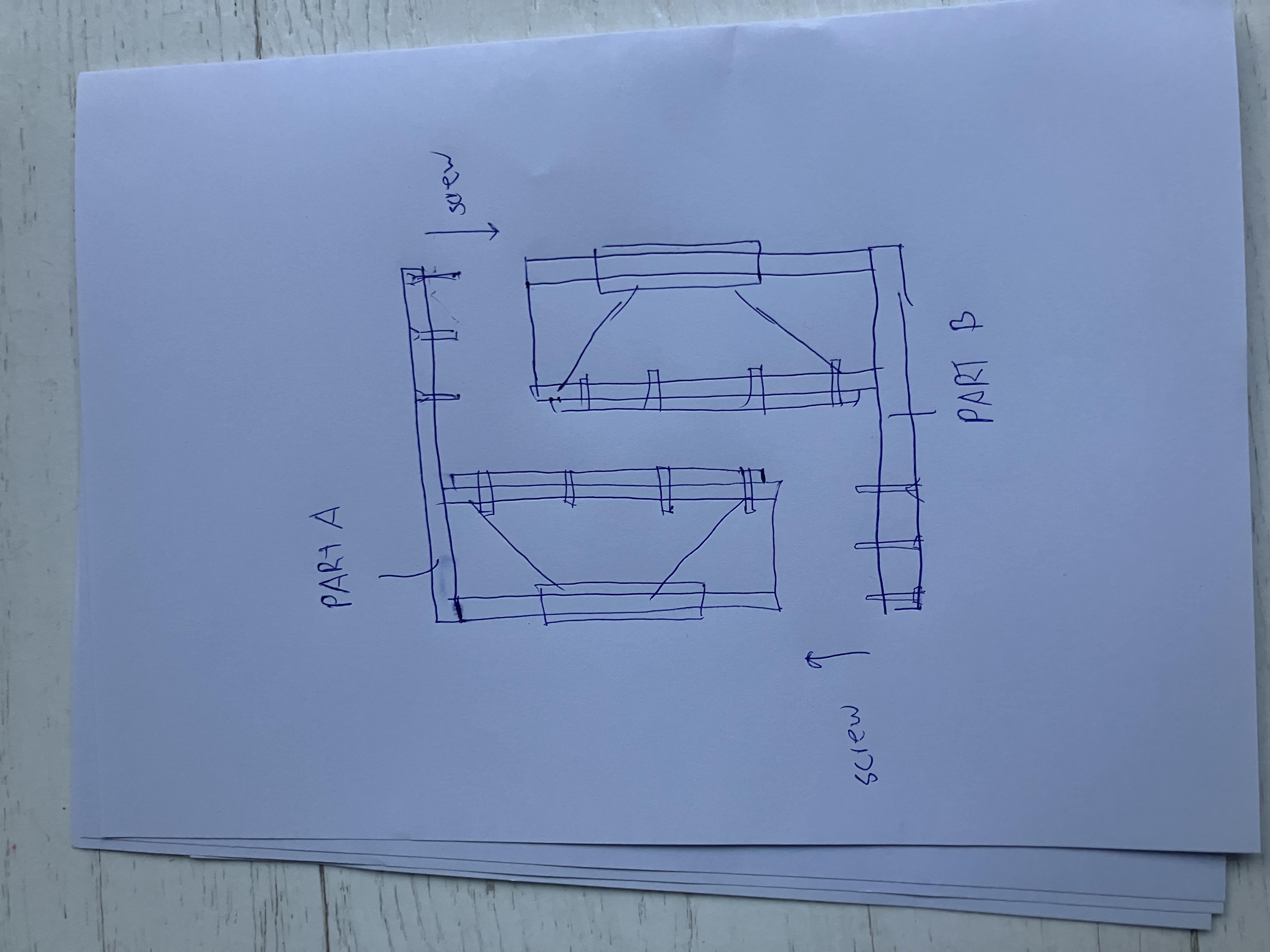

Berichten: 14143
Idee hoe de woofers te monteren, kast uit twee gelijk delen die op elkaar worden geschroefd:
