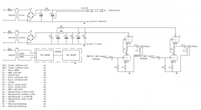

Goedenavond allemaal,
Ik wil een lampizator output gaan maken voor mijn Opus DAC. Deze gebruikt een WM8741 DAC-chip.
Ik heb even contact gehad met Lukasz en hij raadde 6H6P buizen in SRPP aan.
Nu heb ik een schema gemaakt (voor het grootste gedeelte van josh gestolen) en vraag ik me af of het zo goed is.
Dus als jullie even tijd hebben zouden jullie er dan even naar willen kijken? Alvast bedankt!
