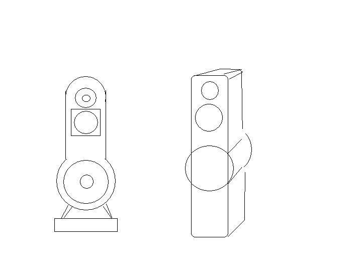

anonamemouse schreef:
een vraag voor de mensen die gaan voor een zo smal mogelijke baffle... ik had gisteravond het idee om de tweeter en de mid een beetje verhoogd op de baffle te zetten.
zie plaatje.
hoe hoog moet "A" minimaal zijn om inderdaad een verschil te maken en een "smalle baffle effect" te creeeren?
Volgens mij ga je nu heel moelijk doen wat uiteindelijk niet mooier oogt en waarvan de winst in ruimtelijkheid waarschijnlijk minimaal is.
Het doel van de smalle baffle is volgens mij om zoveel mogelijk golflengtes langer te houden dan de baffle breed is. In het hoog kan je dat wel vergeten, maar voor het midden kan het tot en bepaalde frequentie zijn nut hebben, hoewel ik de kastconstructie belangrijker zou vinden dan een 5 cm smallere baffle tpv de mid en tweeter. Wanneer de golflengtes langer zijn dan de kast breed is zien ze de kast als het ware niet, waardoor die minder invloed heeft op de respons. Bundelen van het geluid, WTW opstelling, kan dat ook een beetje doen. Uiteindelijk heb je er in het hele hoog niet zoveel aan, omdat daar de golven altijd over de baffle lopen. Een nette overgang van de voorkant naar de zijkant is dan het belangrijkste.
Je zit ook al in de prijsklasse van een Accuton C79 te zoeken. Deze is nog een fractie beter dan de excel mid en is iets kleiner ook nog. Past optisch mooi bij magnesium van excel vind ik. Inzetbaar van 250Hz tot 2,5kHz. De SS W15 had ik je al eens eerder aangeraden, maar die wilde je toen liever niet, heb ik inmiddels ook niet meer.. :wink:
De W26 past mooi in onderstaande ontwerpen, zonder dat de kast breed wordt. Een W26/W22excell SS 22W/26W alu woofer - SS W15/C79/M15excell midden - crescendo/H1212/C24 accuton/HDS/SS 7100 tweeter maken allemaal mooie combinaties die verschrikkelijk goed zijn. Persoonlijk vind ik excell mid het minste in de reeks..
dan is dus mijn vraag, hoeveel moet het schuine deel naar achteren?
Ideaal is vermoedelijk (ik ben geen boxenbouwer namelijk) gewoon een facet. Het wordt dus een compromis tussen acoustiek en het visuele aspect.
Aangaande het tweede (visuele) zou ik de schuine vlakken gelijk proberen te maken met de rechte vlakken. Of een hoek van 60 graden naar achteren haalbaar is ligt aan je eigen mogelijkheden De ingesloten hoek wordt dan in iedergeval kleiner dan 90 graden, iets wat je met een facet niet eens haalt.

Aan die oplossing heb ik ook zitten denken, de baffle smaller maken ter hoogte van de mid en tweeter met rechte facetten en een smaller bovengedeelte. De maxima is een heel mooi ontwerp.
Berichten: 12445
Alleen dan aan een stuk. Dat lijkt me mooier :P
Ik zal binnekort eens wat schetsen geven, moet ik eerst even mijn tekenspullen uit een verhuisdoos plukken :P

ik heb ooit iets a la de maxima gehad (een van mijn allereerste projecten), ik zou nu eerder gaan voor een schuine top, dus vanaf het midden van de woofer naar boven versmallen (dit is alleen nog maar een idee, zeker geen definitief ontwerp!).

Dat de topkast op de maxima smaller is dan de bassbox komt de ruimtelijkheid waarschijnlijk ten goede. Maar de facetten die dr aan zitten zijn te klein om de overgang van half space naar full space geleidelijk genoeg te maken. Ik zou daarom gaan voor een brede box met grote facetten. Het oogt natuurlijk niet zo mooi, maar zo heb je wel een smalle baffle en een geleidelijke overgang naar full space.
Je moet trouwens niet onderschatten hoeveel je kunt bereiken met een vijl, eigenlijk kan je elke organische en geometrische vorm uit mdf halen. Op de TU Delft heb ik uit mdf een mock up ( niet functioneel model) van een fotocamera gemaakt. En het is ongelofelijk, maar het mdf model was veel mooier dan het kleimodel. Het was echt precies zo geworden als ik het geschetst had.

wellicht is zoiets wel leuk
http://www.focal.tm.fr/catalogue-docs/EN/3/img/145.jpg
En dan hoog en midden als ene trapezium naar boven laten lopen (vanaf halverwege de W22 woofer)
Dan krijg je een beetje dit idee:
Dat in een mooi houtsoort en het ziet er heel wat frisser uit :D

Die Focal lijkt sprekend op het ontwerp waar "we" mee begonnen :wink: .
Berichten: 12445
precies, en dan zoals de onderste een beetje omhoog laten lopen :)
