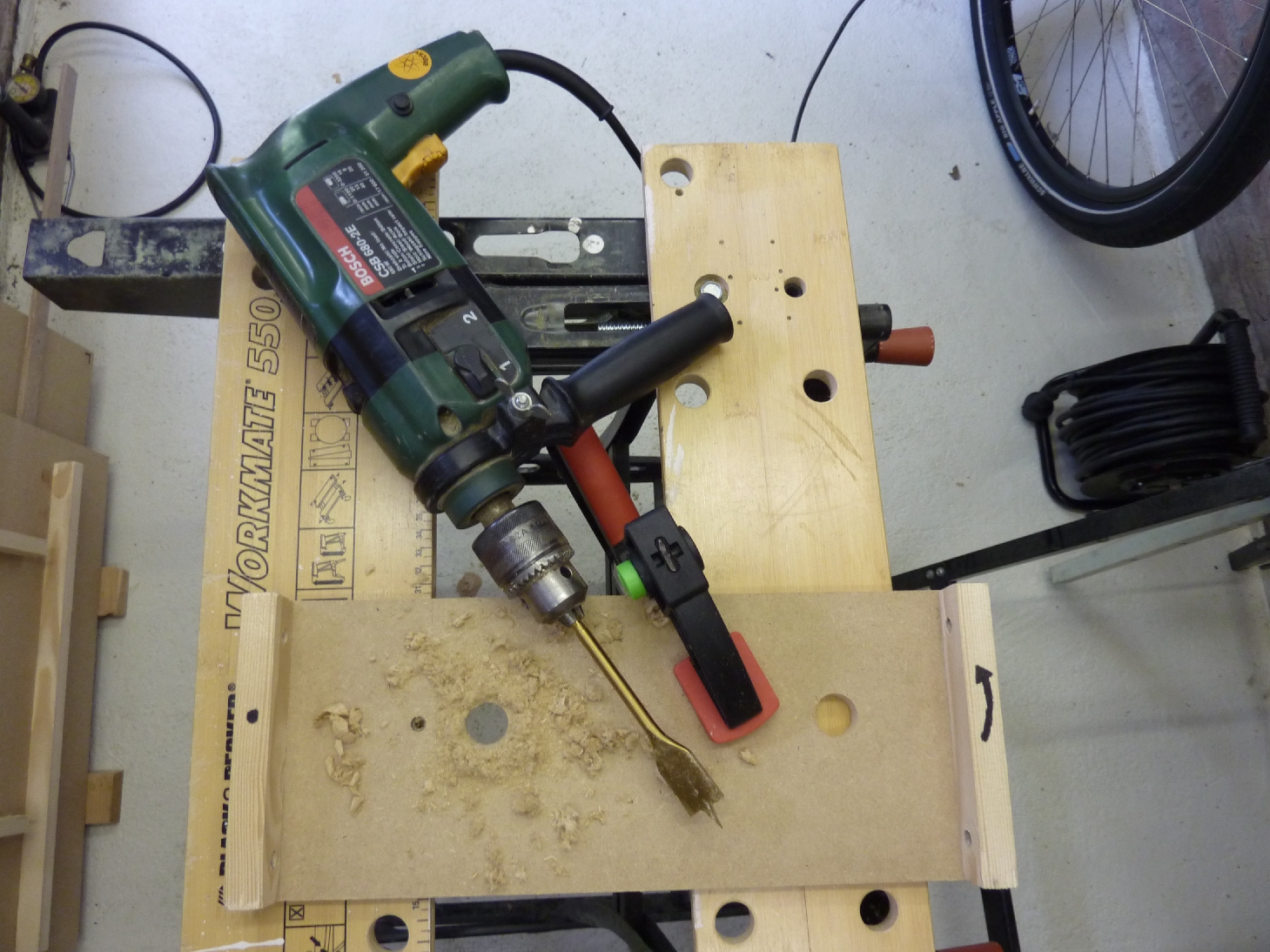

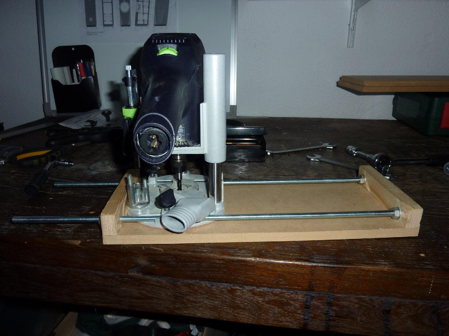

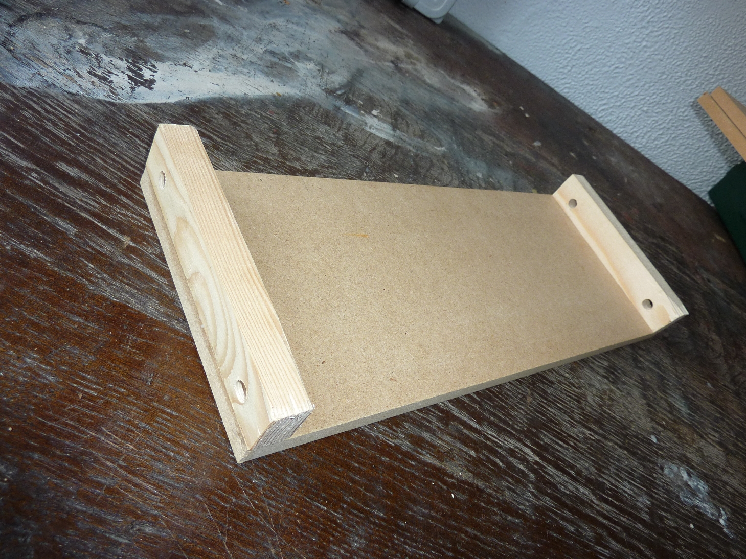

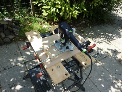

Mijn cirkelgeleider stapsgewijs:
plankje
plankje
draadeind + frees
draadeind + frees
centreergaten + begin/eindgat
dmv spieboor uitboren
uitzagen met decoupeer
centreerdoorn
centreerdoorn
proberen
proberen
eindresultaat
eindresultaat
MechanicalAnimal
Berichten: 3258
Locatie: Apeldoorn
en nog maar een hulpmiddel....
Nog een handig hulpmiddel:
Voor foto's ff naar ander topic:
http://www.zelfbouwaudio.nl/forum/viewt ... 7#p1481687
Vandaag mezelf nuttig gemaakt met het fabriceren van een tafelverbreding voor de frees. Dit tegen het kantelen van de frees bij kantbewerkingen zoals waar ik mee bezig ben. Het probleem met de bijgeleverde zool is dat deze op je werkstuk moet liggen. Door het gebruik van lijmklemmen heb ik hier helaas geen ruimte voor.
Dus maar een andere oplossing gevonden:
Men neme stukjes afvalhout en fabriceren daar een verhoging van. Door het gebruik van 2 glijzooltjes ipv een vlakke plaat glijdt deze met nog minder weerstand over je werkblad. Met 2 gaatjes in de originele tafelverbreding monteer je met 2 boutjes de verhoging.
En omdat 1 plaatje meer zegt dan 1000 woorden hier een paar pics:

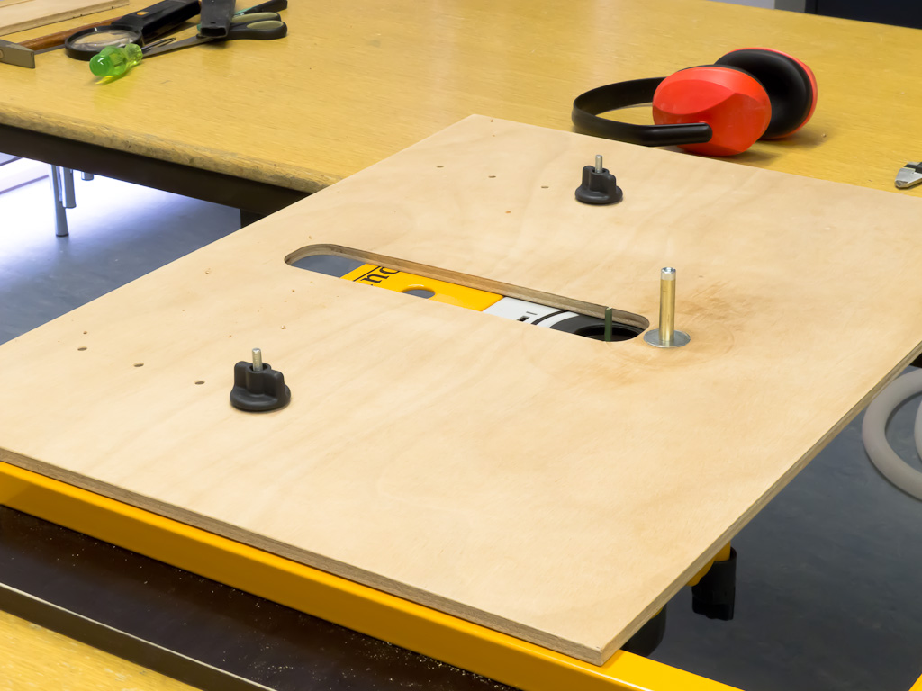

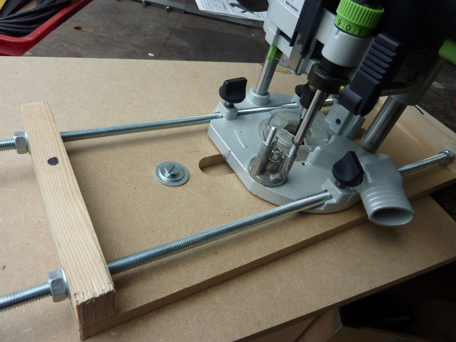

Variatie op een thema: Een omgekeerde cirkelgeleider.
Om wat nauwkeuriger te kunnen werken heb ik de boel maar eens omgedraaid:
Met een hulp centreerplankje (om aan beide kanten te kunnen frezen) werkt dit ook een stuk makkelijker dan een standaard cirkelmal in de gewone inval modus. Ook de stofafzuigslang zit nu niet meer in de weg.

Hoi Pjotr!
dat ziet er goed uit zeg :rock:
zou je wat meer plaatjes kunnen posten zoals de bevestigingen en dergelijke. En hoe gebruik je 'm nou daadwerkelijk?
Stel je op voorhand de diepte in en monteer je dan de frees ofzo? en als je wilt starten met de cirkel, hoe druk je dan je frees in je werkstuk? Heb je een hoogteverstelling eronder?
Mooi gedaan hoor :D

Ik heb bij de bovenfrees gelijk dit freestafeltje gekocht:

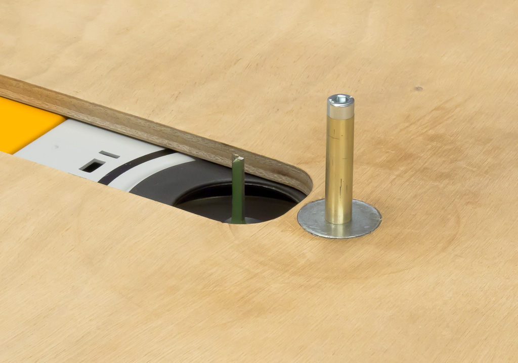

Ik heb daar 2 stroken betonplex aangeschroefd waar mee ik het tafeltje met lijmklemmen tussen twee losse tafels vast zet (zie foto vorige post). De balk kan heen en weer schuiven in 2 gleuven van de freestafel zoals je ziet. De plaat van de cirkelgeleider komt in de plaats van de balk en zet ik vast met de 2 T-bouten die bij de balk horen. Hij kan dus heen en weer schuiven in de gleuven die voor de balk bedoeld zijn.
Uitmeten van de diameter is heel simpel: De draaipen is 10 mm diam. Het is nu een kwestie van met de schuifmaat om de frees en de pin heen meten voor gaten en tussen de frees en de pin voor "wielen". En dan niet vergeten met de 10 mm diameter van de pin rekening te houden :mrgreen: De diepte stel ik gewoon in met de fijn instelling van de diepte-instelling van de frees. In plaats van infrezen met de frees druk je nu de plaat over de frees heen a.h.w. De diepte kan ik ook nauwkeurig met de schuifmaat meten met een hulpplaatje van aluminium met een bekende dikte wat tijdelijk over de frees heen valt om uit te meten. Echt nodig is dit meestal niet omdat de verdeling op de freesmachine al op 1/10 mm nauwkeurig is. Dit werkt natuurlijk alleen als je ook een freesmachine hebt met een aparte draaiknop voor het fijn instellen van de diepte. Op goedkopere en simpelere machines zit dat er meestal niet op..
De pin is van een stukje rond messing die met een 50 mm M6 inbusbout vast zit. Wat een beetje lastig is is om deze pin precies haaks op de plaat te krijgen. Daarom heb ik een 30 mm carrosseriering ring onder zitten. Die is vlak ingeboord in de plaat met een speedboor en vastgelijmd met 5 min epoxy. Aan de onderkant zit gewoon een M6 inslagmoer die ook ingeboord is zodat ook daar de plaat vlak blijft. Voor de stevigheid zit die ook vastgelijmd met 5 min epoxy.
Het is wel erg oppassen met deze constructie want het is best wel behoorlijk gevaarlijk met zo'n snel draaiende frees zonder bescherming. Dus kinderen, kanaries en katten ver uit de buurt houden en zelf niet teveel koffie drinken ;)

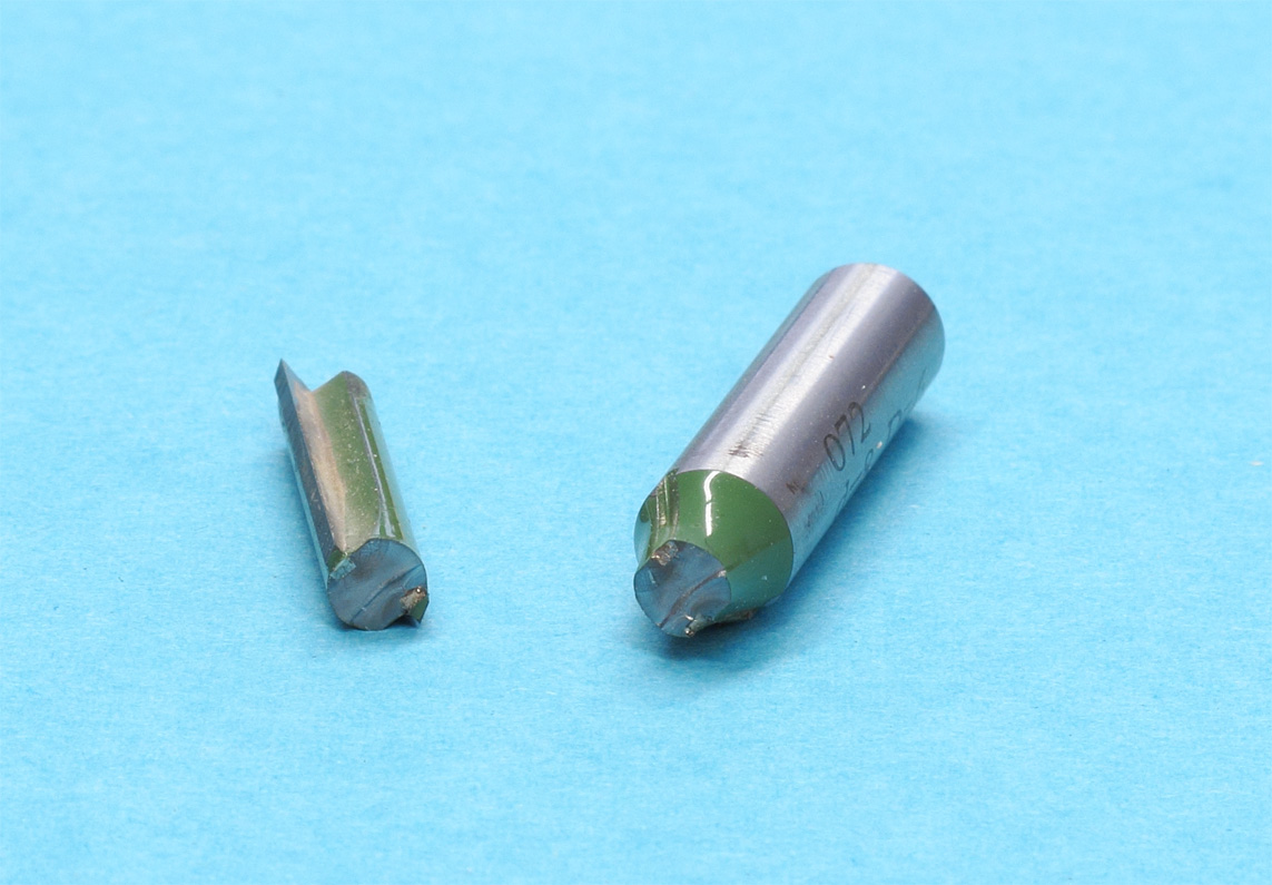

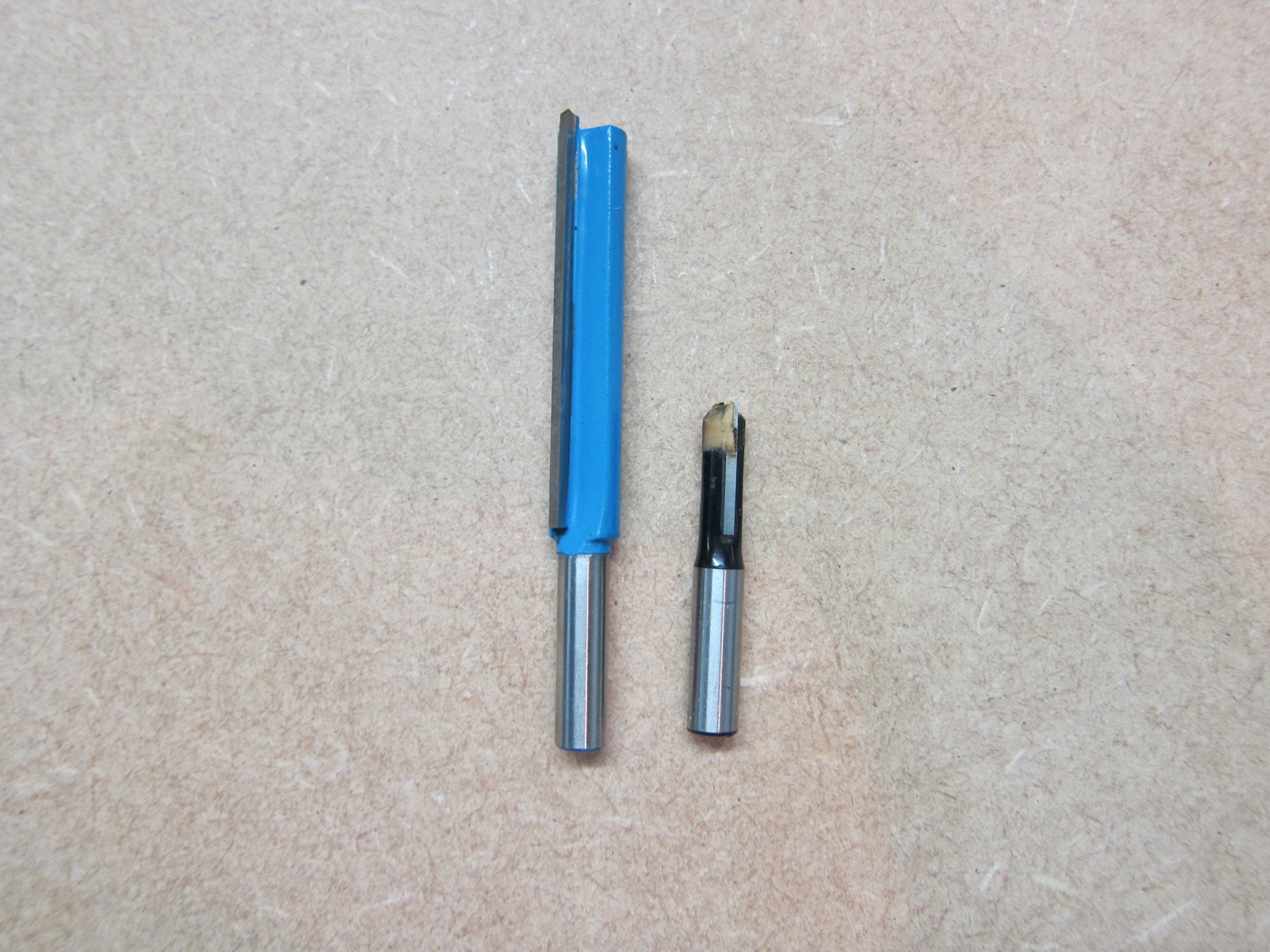

Oh ja, er was toch ergens een goede reden om géén goedkope frezen te gebruiken EN een veiligheidsbril op je neus te zetten?
Nou ja, gisteren zaterdag 4 uur en je mist een 6 mm freesje. Dus snel nog even voor sluitingstijd naar de dorps Fixet en voor 12 euries nog eentje gescoord. Zonde van de moeite :(
Deze draaide op 22.000 rpm met een voorzet van 2 mm. Gelukkig zit er op mijn frees een goede stofafscherming en vloog het afgebroken stuk de stofzuiger in. Je zult het anders maar om je oren krijgen :shock:

Ik wil niemand aanzetten tot onverantwoord klusgedrag (dus vooral dragen die bril) :) , maar ik heb al wat freesjes zien breken en eigenlijk schieten ze nooit weg. Vooral de kleine rechte freesjes hebben zo weinig centrifugaalkracht, dat ze vrijwel direct door het materiaal gestopt worden en omvallen.
Re: Frezen.....
Oh dat is een geruststelling ;) Ik hoorde anders toch wel een flinke tik tegen het plastic van de afscherming. Maar 2 mm is ook niet veel om in vast te blijven zitten. Juist omdat die kleine freesjes weinig kunnen hebben oefende ik weinig kracht uit. Het eerste stukje ging als een mes door de boter en toen was het plotsklaps over. Dit was dus ècht bagger kwaliteit.
Arno
Berichten: 3397
Re: Frezen.....
Bericht door Arno »
Ja, soms tollen ze nog wel even door, maar het is echt niet zo dat ze als een kogel door de ruimte schieten :)

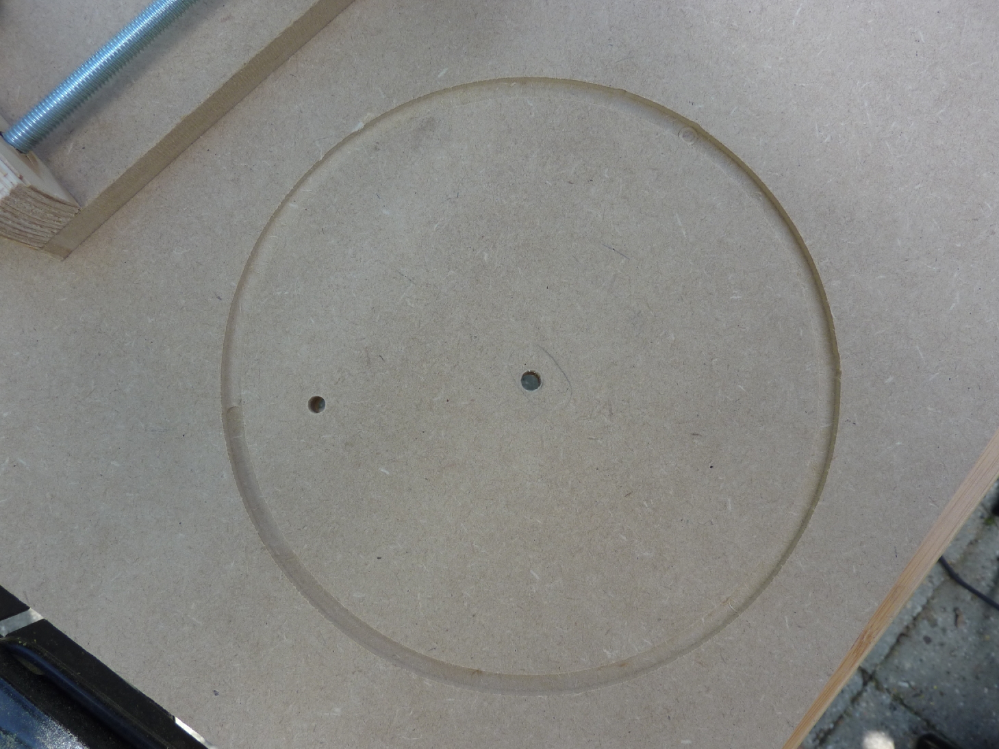

Vanavond een beugel aangepast tot cirkelgeleider. Zag de 2 delen naast elkaar liggen en kon het niet laten :D
Moet nog even een stukje trespa hebben om deze wat universerel te maken maar 1 dezer dagen eens kijken of hij met het eerste gat (wat volgens mijn) met een straal van 80mm kan frezen.
EppeRRR
Berichten: 669
Locatie: Hoogeveen
Re: Frezen.....
Bericht door EppeRRR »
Resultaat :D
