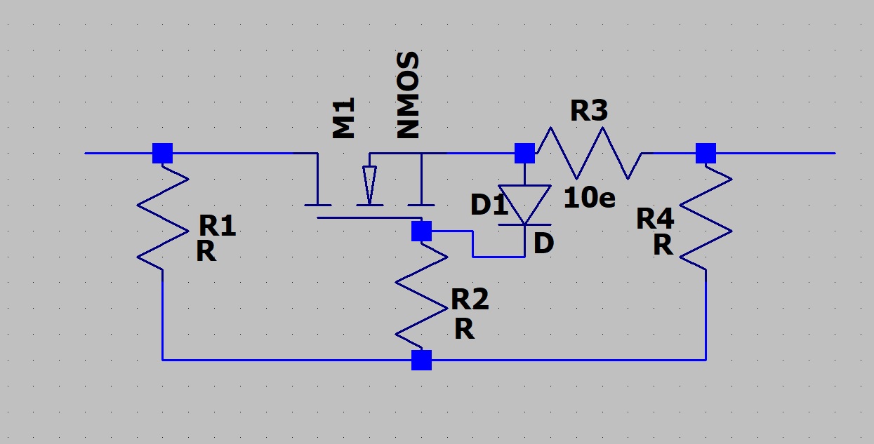

Ik had die E chokes ooit gekregen en heb ze daarom maar gebruikt, maar als ze kapot gaan zijn ze ineens wel duur. ik weet dat ze gevoelig zijn voor een simpele kortsluitng, er zit gewoon een fet en diode in. ik heb daar wel een schema van, neem aan dat je de gewone N fets kan gebruiken die ik normaal ook gebruikte.
Ik ga eerst de kleine fet(To92) vervangen om te zien of daar het krakende geluid vandaan komt. Maar met alle buizen er uit behalve de gelijkrichter loopt de spanning snel op. Dan is de variac wel makkelijk. hieronder het schema maar dan met de AZ34 gelijkrichter ipv de dioden.
Ik heb begrepen dat de MEC ong. deze schakeling bevat, weerstands waarden weet ik niet.
Hij is ook maar voor 100mA geschikt terwijl die ik normaal gebruikt heel veel meer kon hebben(indien ze heel bleven :lol: )
Berichten: 36759
Re: 2a3-40W SE met 6Z51P en ringkern ugt's
Zijn verschillende variaties van. En de simpele kunnen i.d.d. niet tegen kortsluiten. Een goeie heeft i.i.g. een stroombegrenzer ter bescherming bij kortsluiten.

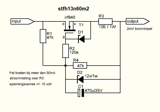

Bericht door peterl »
is dit schema bruikbaar met deze mosfet ipv de irf840, daar heb ik er nog een aantal van liggen.
En kunnen dezelfde waarden daarvoor gebruikt worden?
Berichten: 36759
