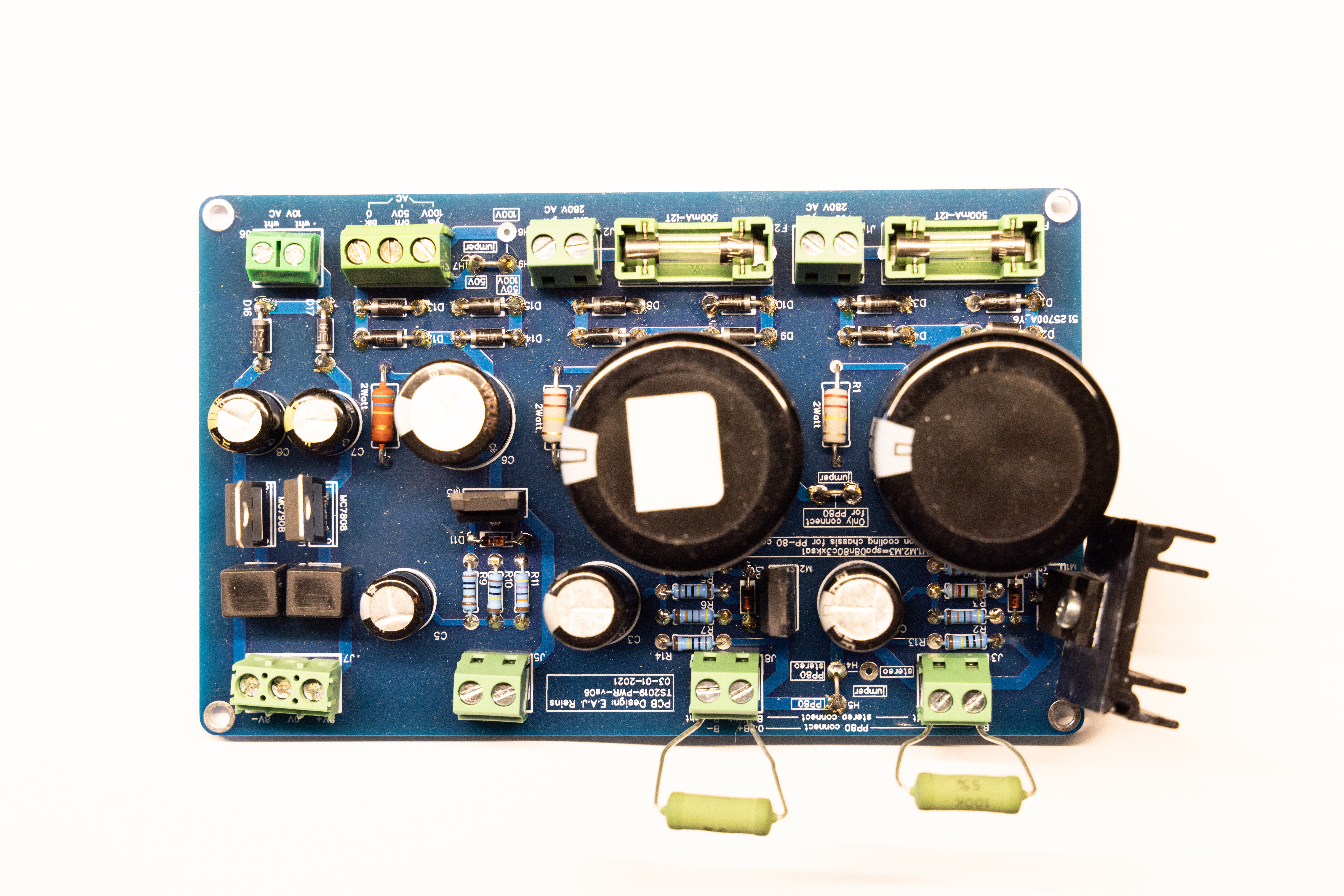

Voorgebakken printen toch? 1 doet het wel, 1 doet het niet, zoek de verschillen. Foto?

Zelf ook al even vergeleken, maak morgen even foto’s…

Foto-tje?
Re: TS2019-PP80

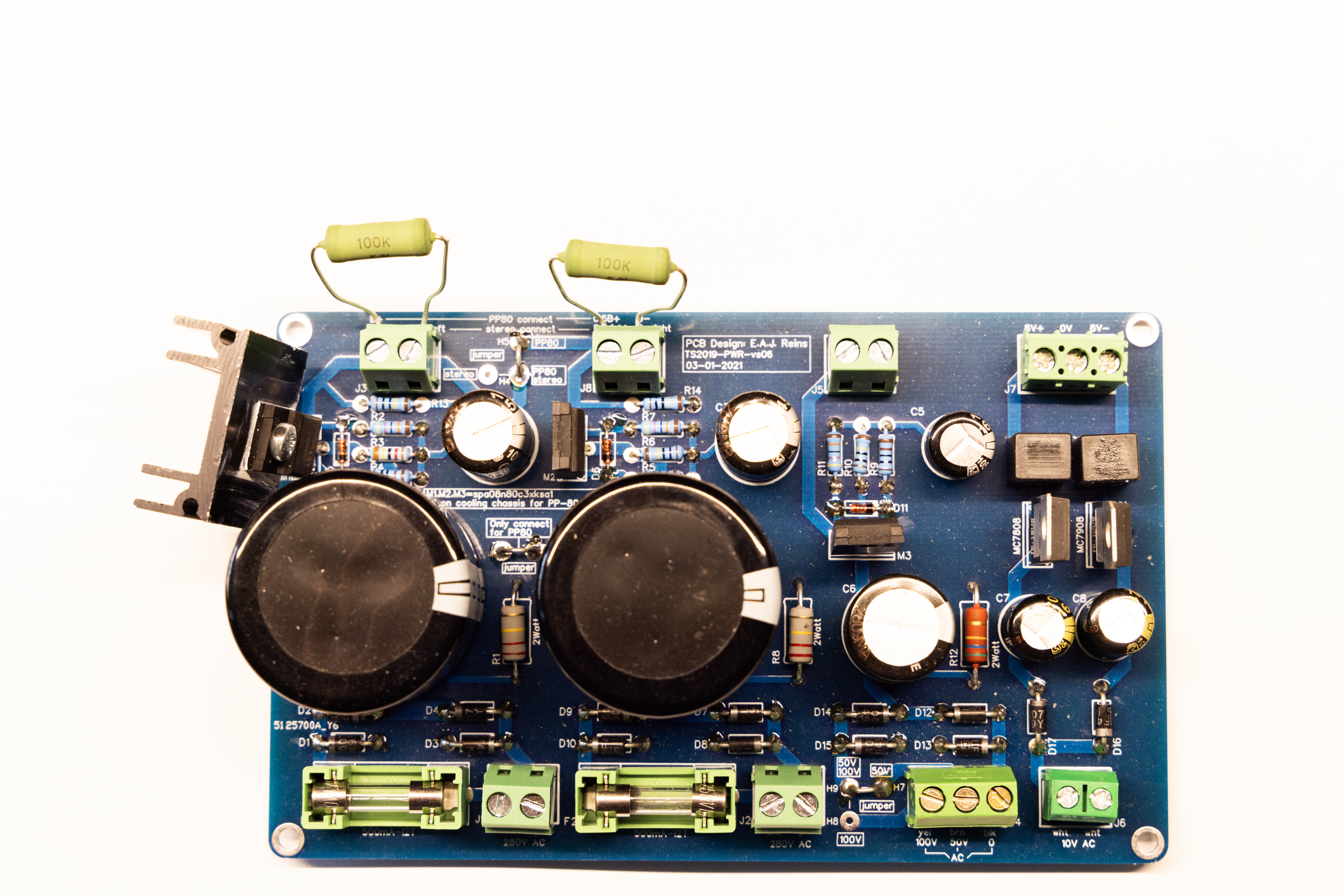

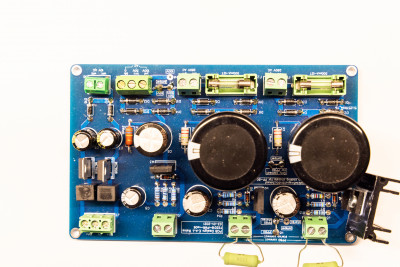

Stoffig...
Re: TS2019-PP80
Doe de andere kant ook 'ns?

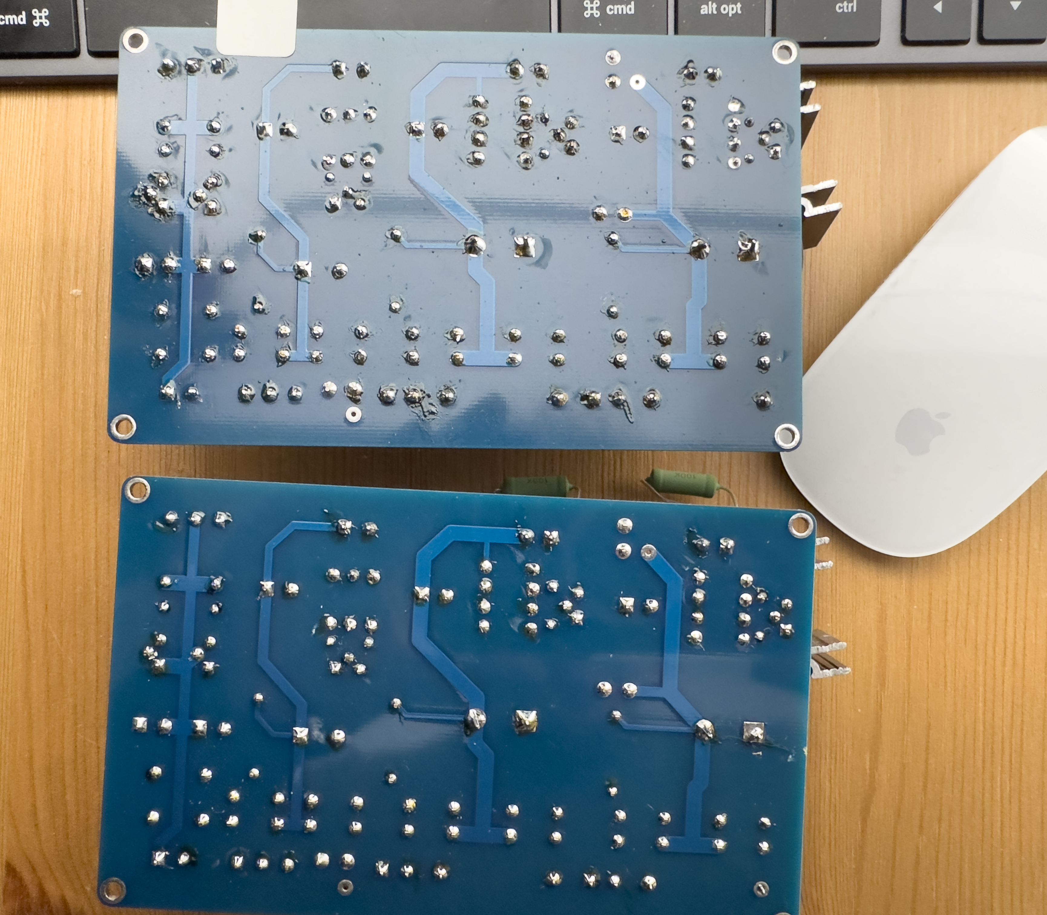

Re: TS2019-PP80
De minst nette doet het dus. De nette blies er 1 zekering uit. Die nette hiel gister de snelle zekering heel, vandaag blaast ie een trage zekering eruit. Ik schat in dat de opmerking van Erwin over het gebruik van dubbel trage zekeringen de oorzaak is.
Bij EOO zijn ze echter niet bekend met dubbel trage zekeringen, Farnell, etc... hebben die wel...

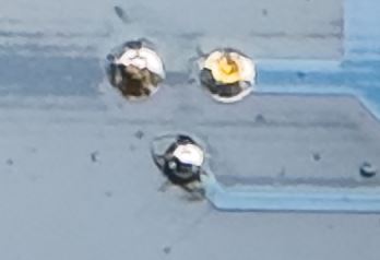

En wat is hier gebeurd?
Re: TS2019-PP80
Daar is nog even nagesoldeerd. Dit maakt geen contact.

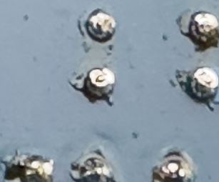

Ringkerntrafo's kunnen een hoge kortsluitstroom leveren, dat lijkt me de meest waarschijnlijke reden. Het precieze inschakelmoment ten opzichte van de sinus van de netspanning bepaalt dan de stroom die de zekeringen te verduren krijgen, en dat verklaart ook de willekeur van het eruit floepen van de zekeringen.
Maar toch ziet je print er best wel doorbakken uit, ik zou zeker even de gelijkrichtdiodes nameten met de multimeter of die nog wel netjes blokkeren. Als ze te heet zijn geweest dan gaan ze in sperrichting geleiden, en dat kan er ook voor zorgen dat een zekering het begeeft. Verder lijken er nog een paar soldeerverbindingen niet helemaal goed gevloeid.
Re: TS2019-PP80

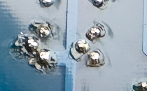

Ik zal een en ander eerst even fatsoeneren...
Re: TS2019-PP80
In ieder geval nog 1 ongesoldeerd puntje gevonden...
