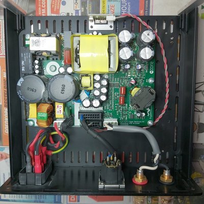

Nou, dit is hem dus. Wel een tegenvaller, het is niet een kwestie van stekkers prikken.
Ik heb flatkabels met stekkers, maar ik moet dan ook de ingangen en de led aansluiting aanpassen.
Wat mij wel opvalt, is dat de stekkers zo los zitten. Je hoeft de draden maar aan te raken, en ze
floepen eraf.
Berichten: 36759
Re: Eindelijk eens aan de Ncore. maar.......Plop
Welke stekkers bedoel je? Die witte op de print of de Fastons?
toetertje
Die 2 grote zwarte.
Berichten: 36759
Ja, die connector is ook niet bedoeld voor enkele draadjes maar voor een flatcable IDC krimpconnector. I.d.d. nogal rommelig ontworpen zo. Zou daar sowieso een IDC krimpconnector voor nemen. Kun je 2 dingen doen: Stukje flatcable en het overtollige er van wegknippen. Of met wat geduld kun je daar ook dunne losse draadjes in klemmen.
Overigens zijn er wel geïsoleerde 6,3mm jack chassis delen voor die remote aan/uit te koop. Voor 3,5 mm zal dat lastig worden i.d.d.
Berichten: 28480
Die 2 grote zwarte.
Dat is ook geen wonder door al die missende contactbussen. Had wat hotmelt op gemoeten.

Ik heb even getest met alleen een schakelaar tussen de +5v (3) en standby (9).
Daar wordt het in ieder geval erger van. Dan krijg ik een brom die dan wegtrekt. 8-[

Ik weet nu in ieder geval weer, waarom ik het zo lang uitgesteld heb. :cry:
Voor de kleine stekker ga ik dan in ieder geval de flatcable gebruiken. Ik hou dan de
stekker over waar het brugje op zit. Die kan ik eruit peuteren, en de contacten gebruiken
in de grote stekker t.b.v. de mute (13) en (4).
Voor de grote stekker heb ik eventueel ook een flatcable, maar ik vind die draadjes dan
weer zo iel t.b.v. de ingang. Dat wat er nu aan zit, ziet er toch iets deftiger uit.
