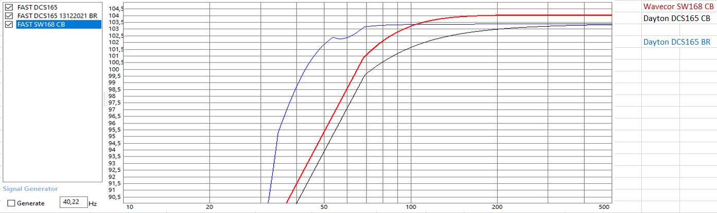

-Andere woofers zoeken, rondje is doorlopenOWC schreef: ↑zo 12 dec 2021, 15:44Die Kartesian laat zich niet zo lekker simuleren in 7.5 liter
Ook niet met twee.
Ik had hem al direct bekeken als alternatief.
Ik heb ook al naar GHP gekeken.
Echter wordt het filter daardoor niet kleiner van.
Sterker nog het filter wordt er nog veel groter van.
Het formaat had ik al een paar keer voor gewaarschuwd.
De enige 2 manieren om dat te omzeilen is actief of bandpass.
Of veel hoger filteren met de woofer aan de voorkant.

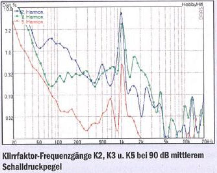

Ik denk precies het tegenovergestelde. In Hobby Hifi wordt regelmatig gewezen op een gunstige lage waarde van Rms bij drivers.
Dat is dus andersom, hogere Rms = meer verliezen = lage Qms
