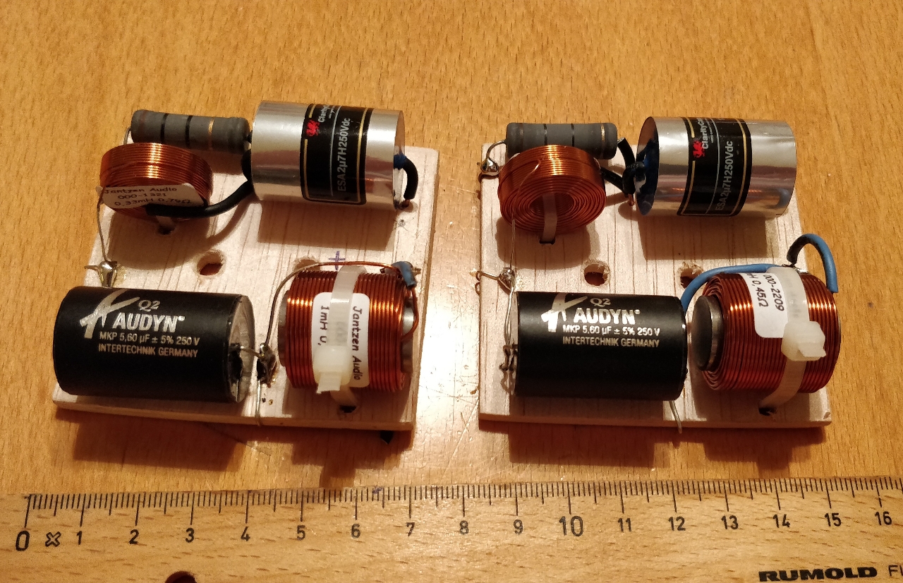

De onderdelen voor het definitieve filter zijn ook binnen:
2 C, 2 L en 1 R
2 C, 2 L en 1 R
Die zaten in no time in elkaar:
Piepklein
Piepklein
