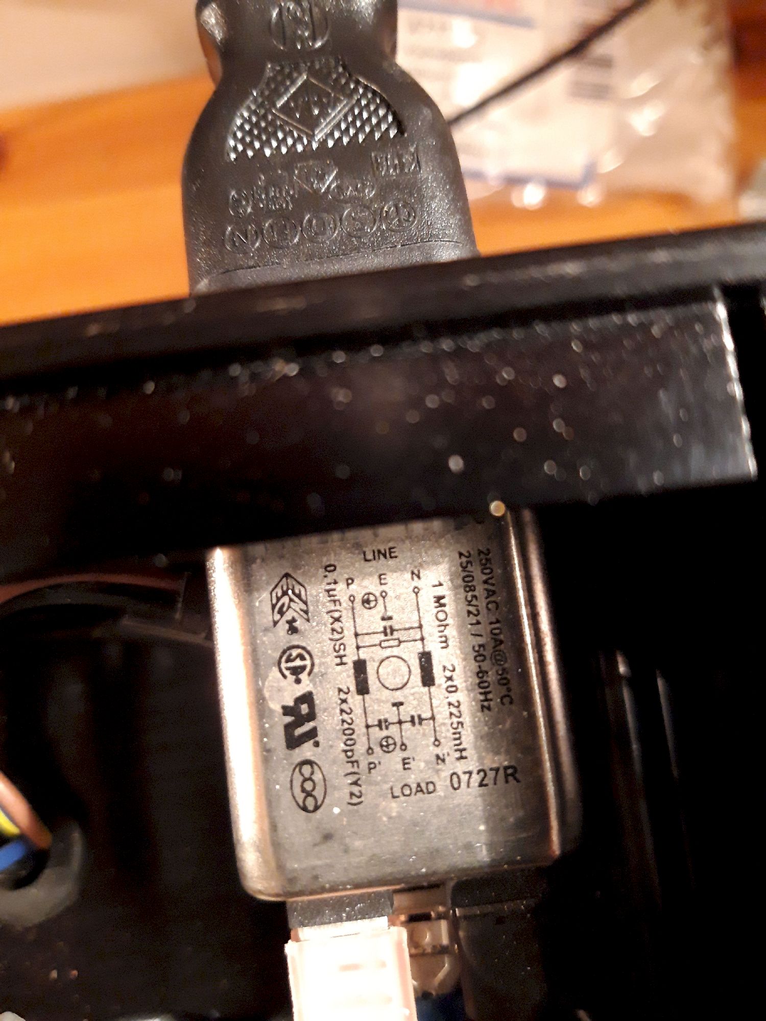

Tsja, dat weet ik natuurlijk niet. Het is zo'n standaard netfilter met een Eurostekker aansluiting. Is dat niet goed dan Anne?Hopelijk een netfilter zonder condensators naar aarde !
Re: Het draadje van Rein: Voor de zoveelste keer een EL34 PP buizenversterker
Staat vaak een tekening op van wat er in zit.Een condensator over de netaansluitingen kan geen kwaad maar niet tussen net en aarde.PA4URK schreef:Tsja, dat weet ik natuurlijk niet. Het is zo'n standaard netfilter met een Eurostekker aansluiting. Is dat niet goed dan Anne?Hopelijk een netfilter zonder condensators naar aarde !
Ik heb even een fotootje gemaakt Anne, hij zat gelukkig niet ondersteboven
Ja, dat is er een die brom kan veroorzaken.PA4URK schreef:Ik heb even een fotootje gemaakt Anne, hij zat gelukkig niet ondersteboven![]()
Massa van het filter losmaken en zien of dat wat uitmaakt.
Wel oppassen dat de isolatie tussen net en versterker in orde is.

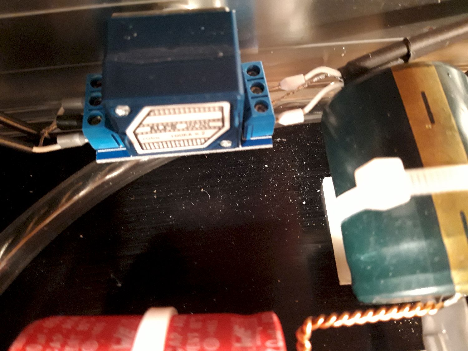

Kan het zijn dat de twee (getwiste) draden die naar de aan/uit schakelaar op de voorkant van de versterker lopen invloed hebben op de ALPS?
Het is niet helemaal goed zichtbaar op de foto maar deze loopt precies onder de volumeregelaar door. Ik zit er over te denken om die compleet naar de achterkant te verhuizen want hij past precies tussen de laatste LS aansluiting en de zekeringhouder. Maar dan houdt ik wel weer een gat aan de voorkant](./images/smilies/eusa_wall.gif)
JammerPA4URK schreef:'Kan' veroorzaken Anne? Heb de massa los gehad maar dat maakte niks uit.
Als er geen afscherming om de potmeter zit (of niet geaard) zou dat ook kunnen.Kan het zijn dat de twee (getwiste) draden die naar de aan/uit schakelaar op de voorkant van de versterker lopen invloed hebben op de ALPS?
Netverbindingen moeten niet in de buurt van de gevoelige kant van de versterker komen.

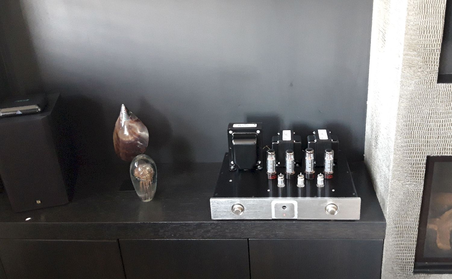

Zo. Klaar.
Gistermiddag heb ik met behulp van mijn vorige week bij Eijlander Electronics aangeschafte stappenboorsetje (https://www.eijlander.nl/hss3-hss-stapp ... l?___SID=U) een 12 mm gat gemaakt tussen de laatste LS aansluiting en de zekeringhouder en daar de Aan/Uit schakelaar gemonteerd. Daarna de bronschakelaar weer terug op z'n plekje gezet en opnieuw gesoldeerd. Vervolgens de versterker aan gezet maar er zat nog steeds een licht brommetje in.
Toch maar even door gezet en dus vanmorgen de asdoorvoer voor de bronschakelaar gemonteerd en de volume- en bronknoppen aangebracht. Dat zijn trouwens twee hele mooie en zware metalen knoppen uit een... oude Dancom scheepszender
Vanmiddag de laatste loodjes en toen de bodemplaat gemonteerd en het ding in de kamer gezet.
En wat denken jullie?
Mooiman staat er mooi bij
Maar wat is er in de midden voor iets die rechthoek in het midden Rein
Een deksel met erachter de bloed, zweet en tranen die 't gekost heeft ?Bert61 schreef:Mooiman staat er mooi bij
Maar het resultaat mag er wezen

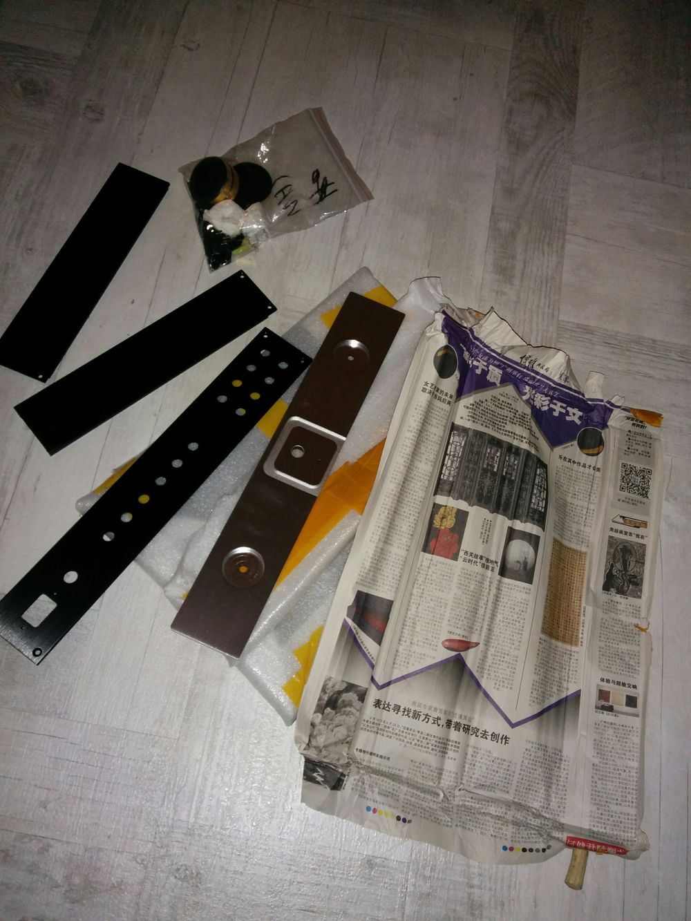

Die rechthoek in het midden is de plaats waar de aan/uit schakelaar en de daarbij behorende LED zitten Bert. Alleen is die schakelaar naar de achterzijde verhuist.
Zo arriveerde de behuizing vorig jaar uit China en is dat 'vierkant' goed te zien.
Er zit daar dus nog een rond gaatje waar ik nog een opvulling voor moet bedenken. Maar als je er zo tegenaan kijkt is het niet storend, er onder zit de rode LED die aangeeft dat de versterker aan staat. Maar dat kun je ook aan de buizen zien
