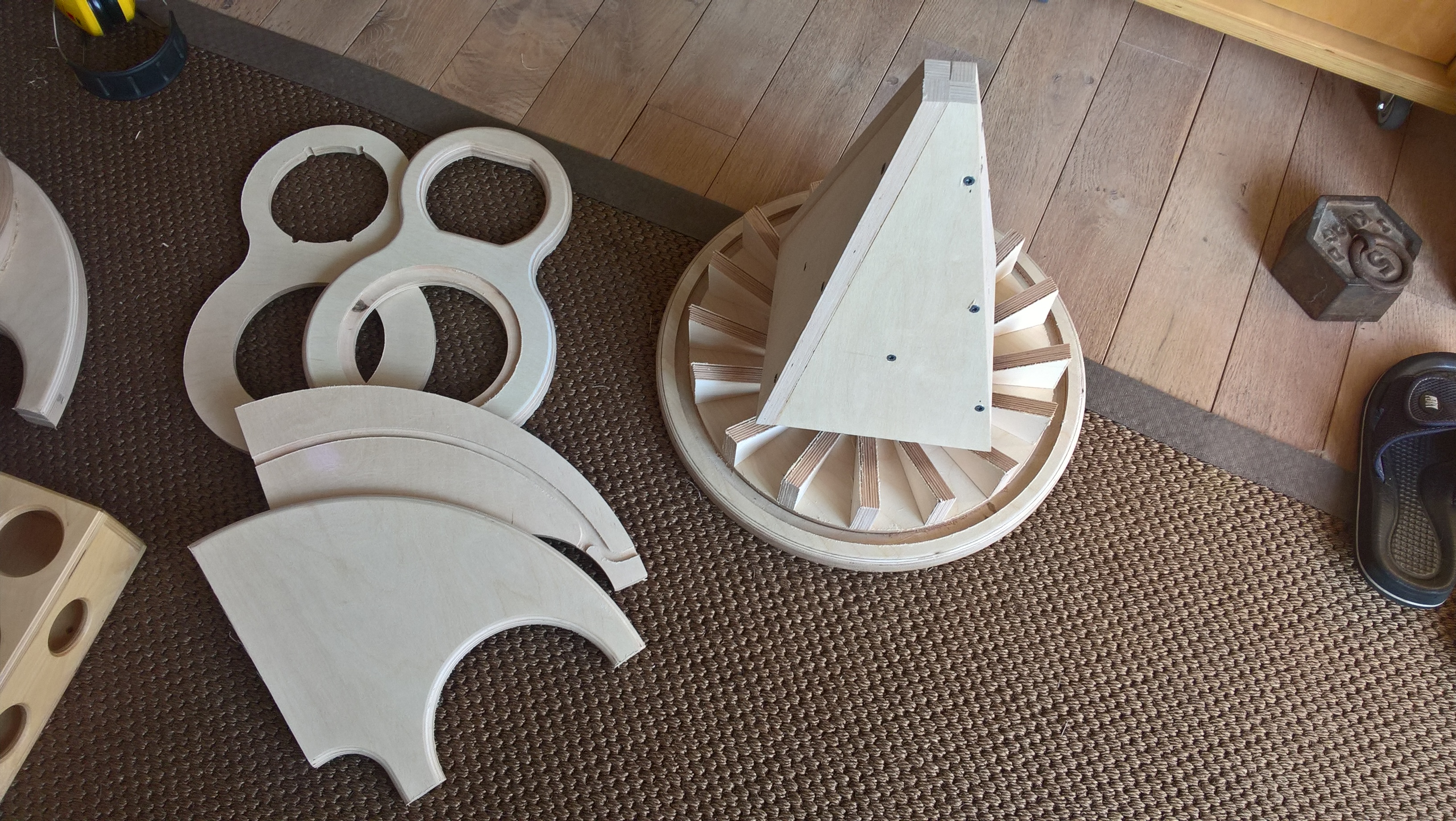

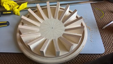

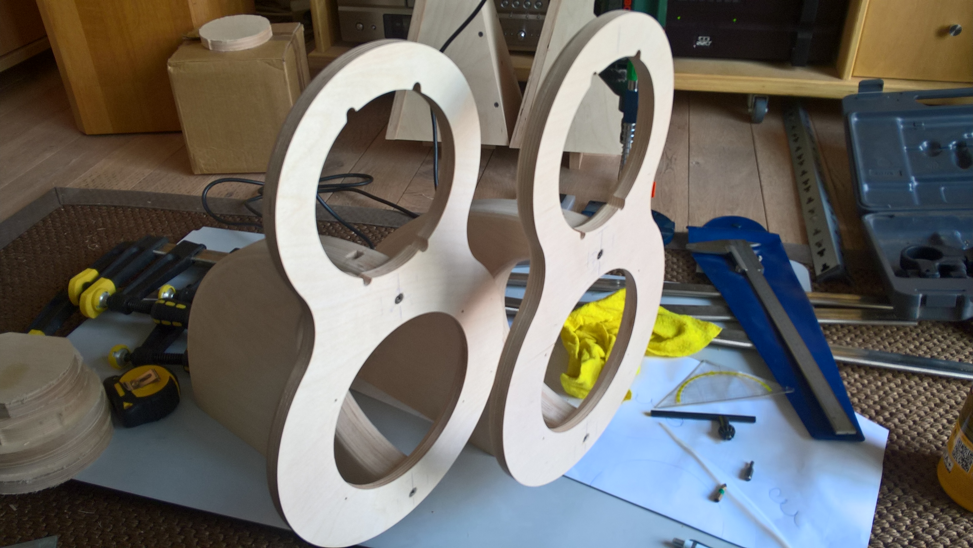

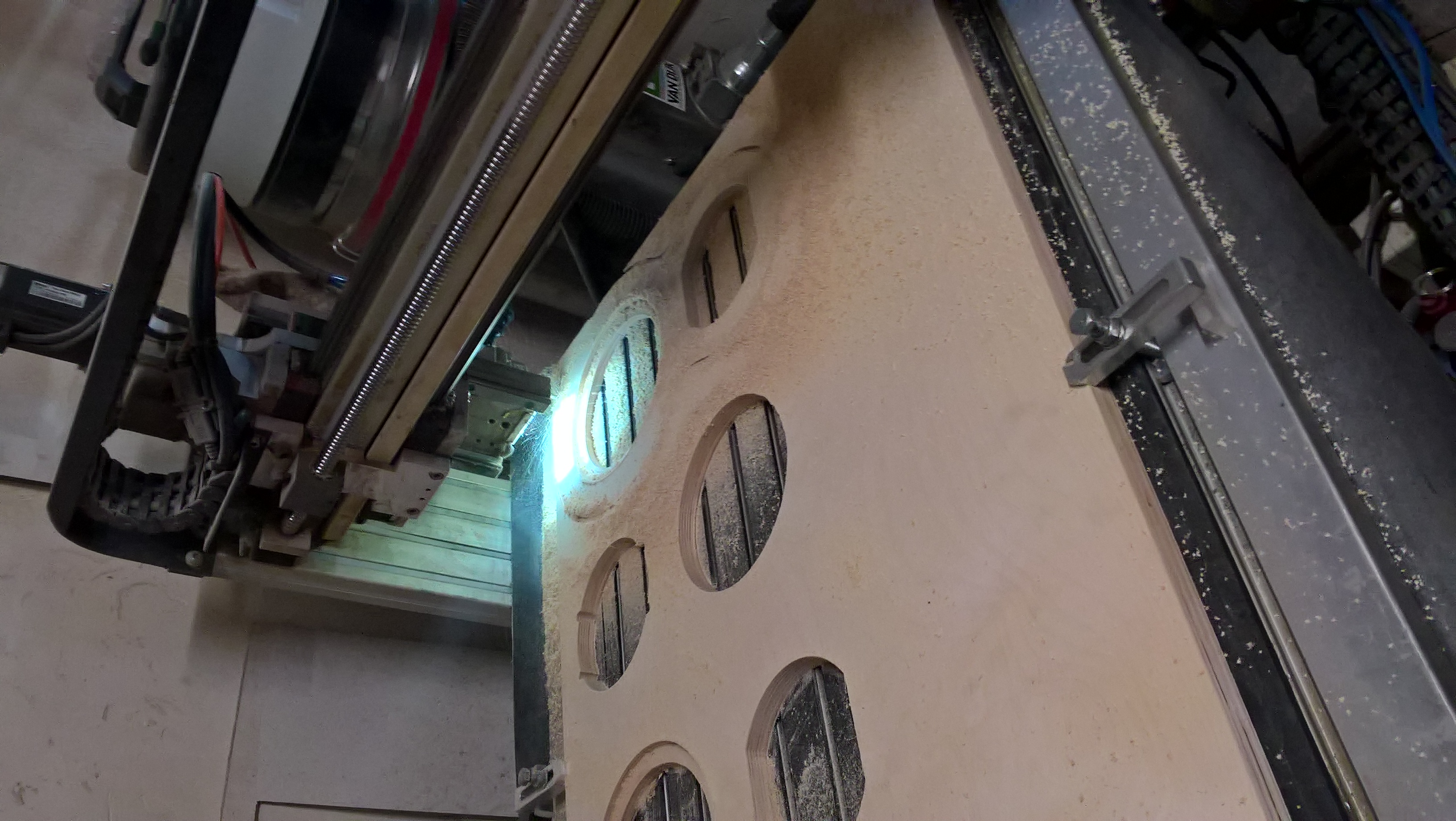

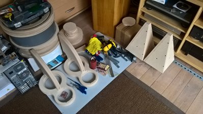

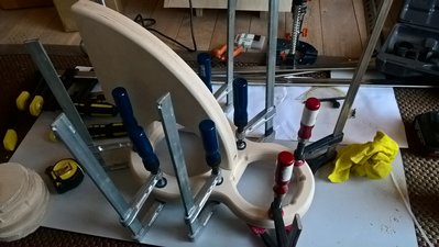

Freeskees in actie
Freeskees in actie
Alles los neergezet
Alles los neergezet
Pizzastansvorm
Pizzastansvorm
Halve baffles
Halve baffles
Hele baffles
Hele baffles
De huidige situatie
De huidige situatie

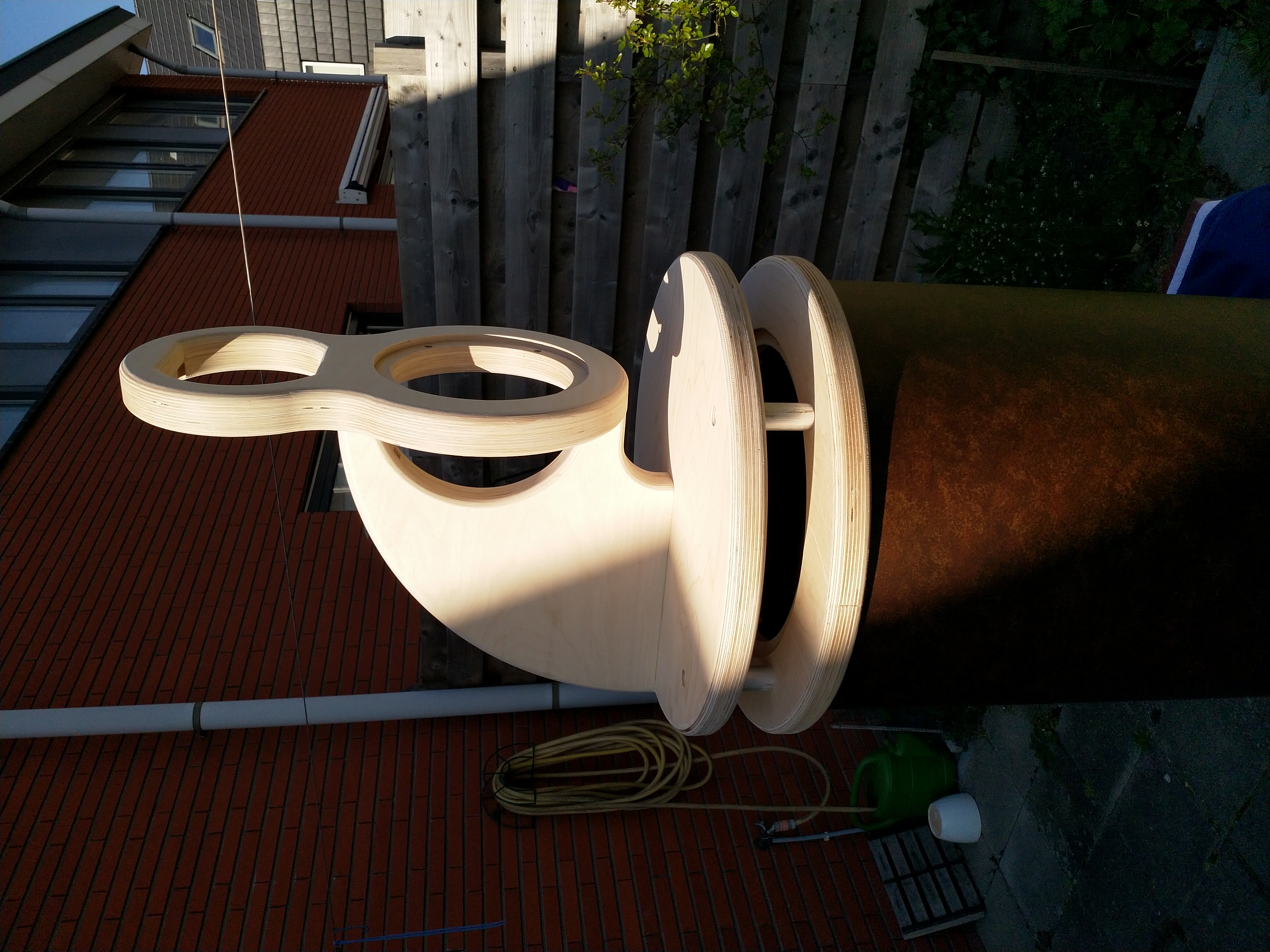

Buis met coating
Buis met coating

De buis is een rioolbuis, 12 mm pvc. Echt keihard, er kan een vrachtwagen overheen rijden.
De coating is 3M DiNoc. Werkt erg fijn. Ik was binnen een uurtje klaar. En inderdaad Kees, het past perfect! HEEL erg blij mee!

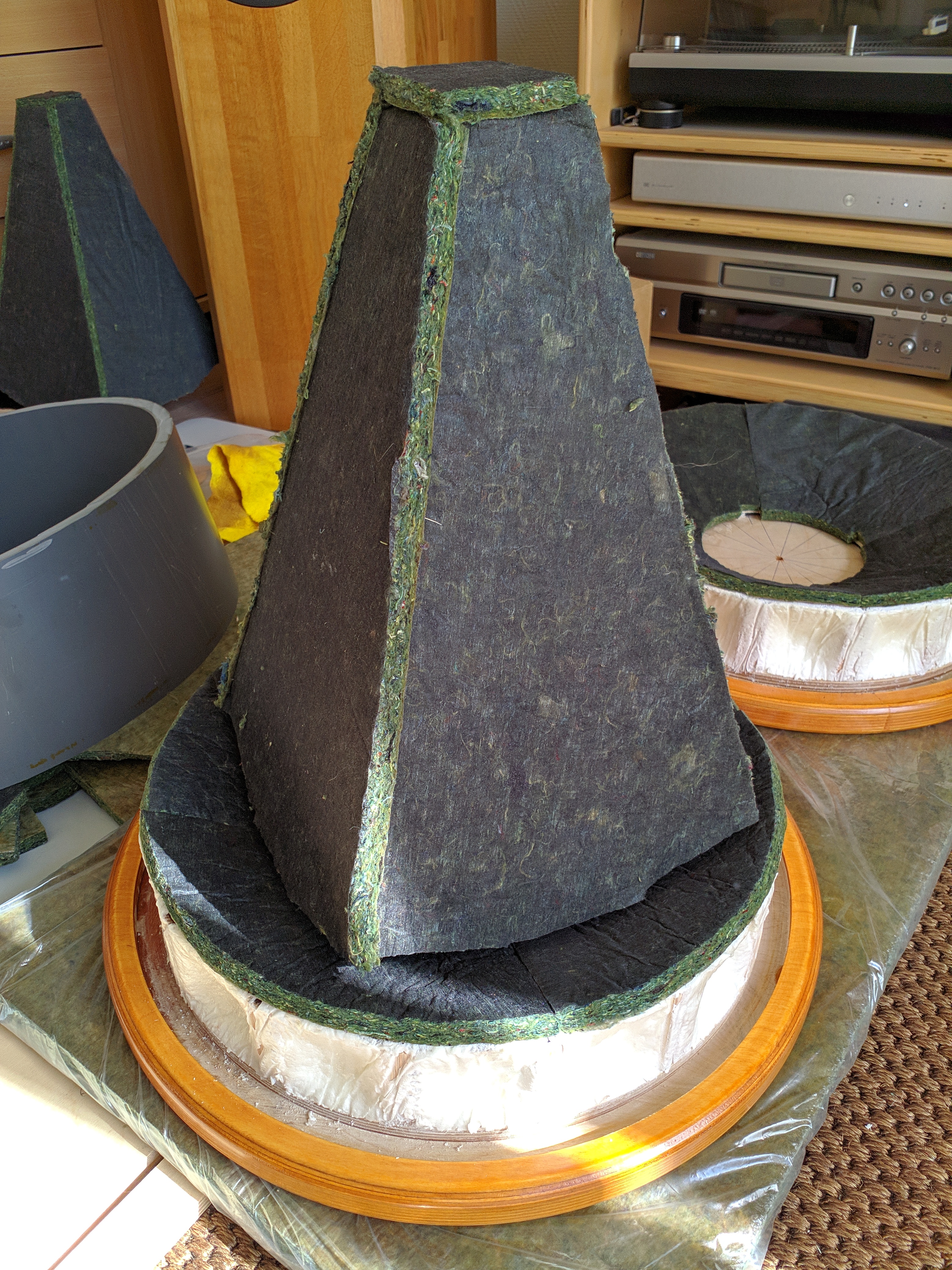

De piramide met een laagje vilt. Ik heb de opening aan de onderkant iets vergroot. In de piramide zit steenwol.

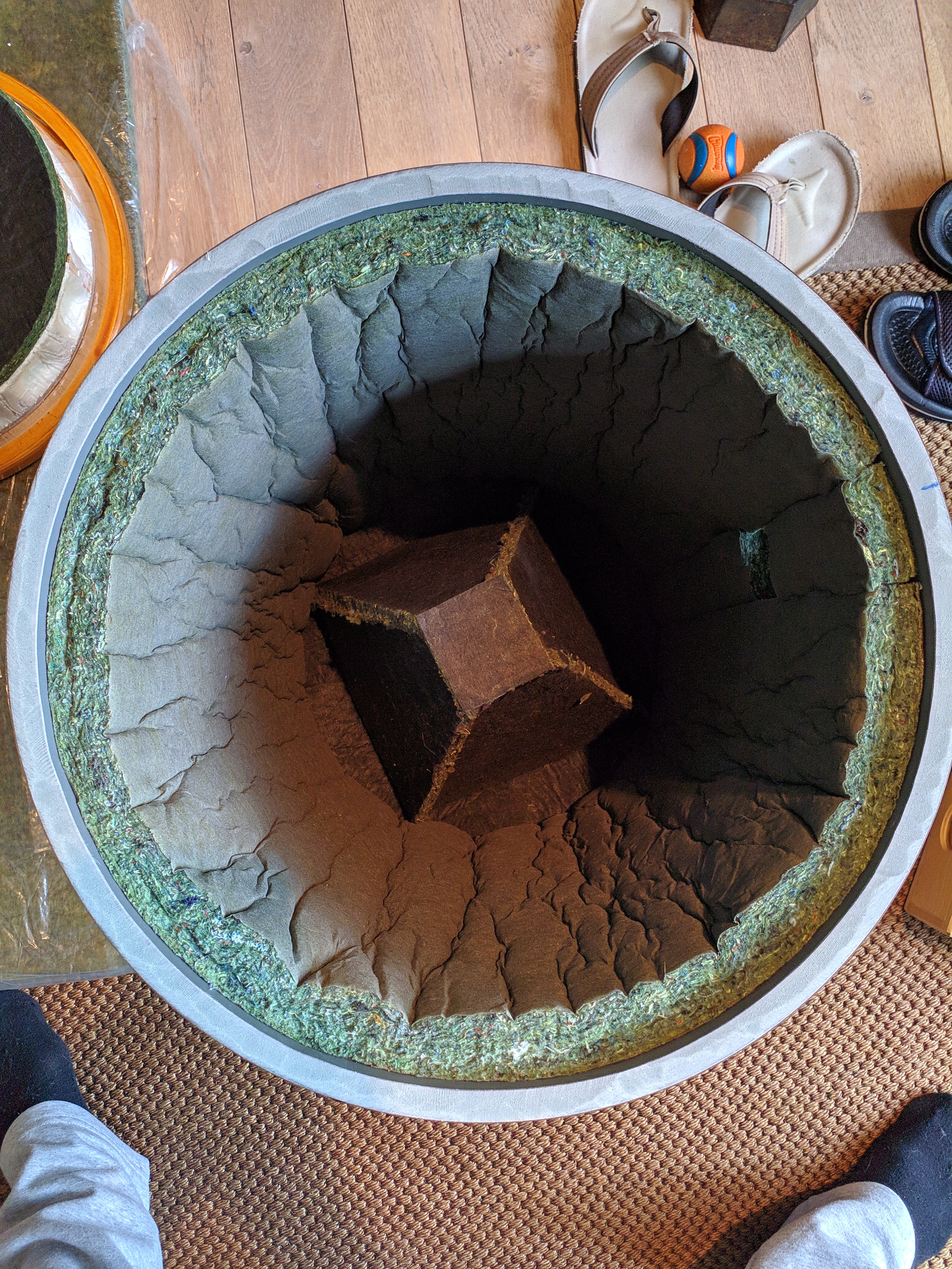

De buis er even los opgezet. Het is lekker stil daarbinnen.

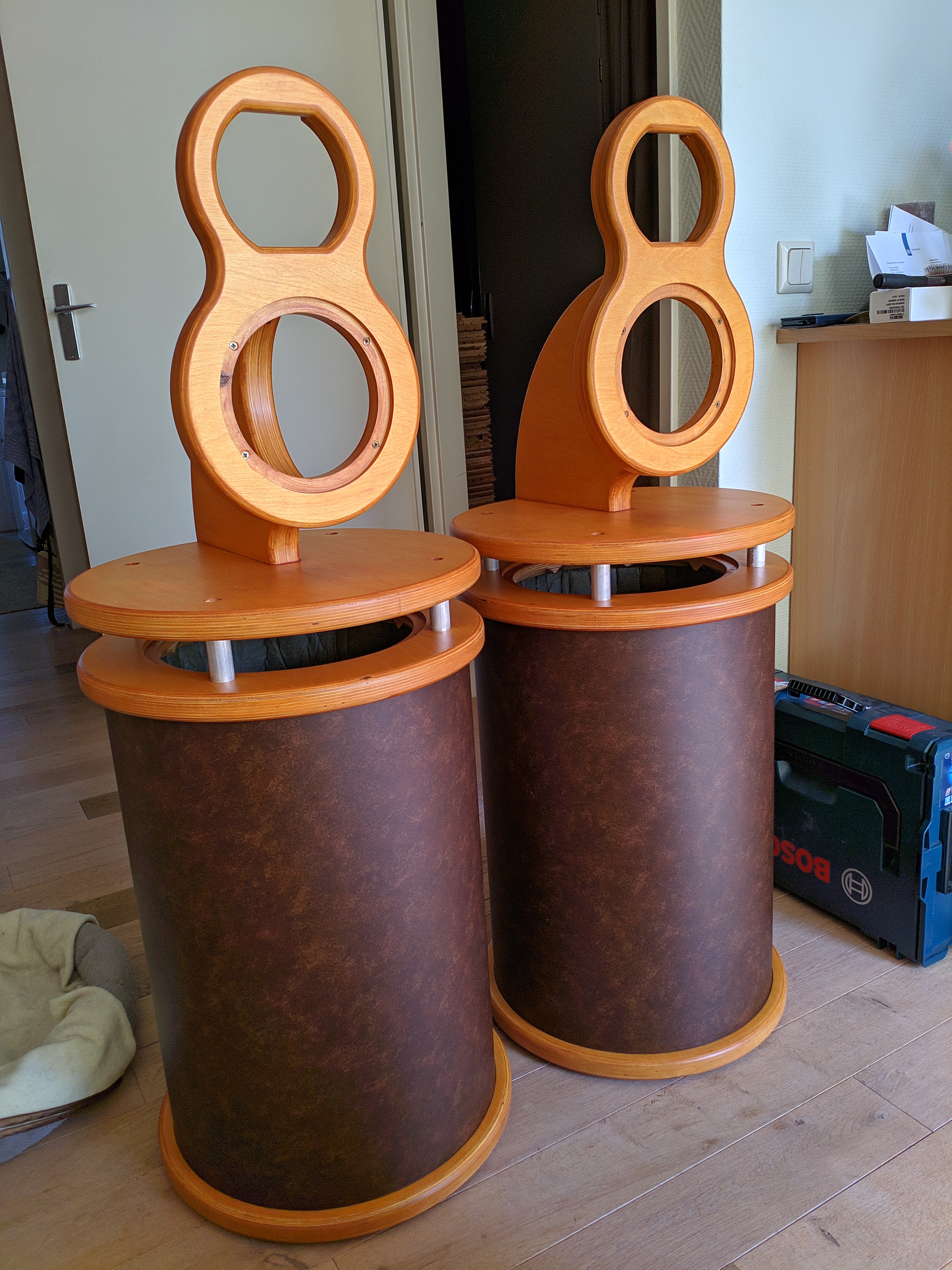

Huidige stand van zaken. De afstand houders worden zwart, van de week als de lak goed is uitgehard de speakers er in en dan wachten op mijn bestelde aansluitmateriaal.
Heeft iemand suggesties voor goede kabel tussen het externe filter en de units?
