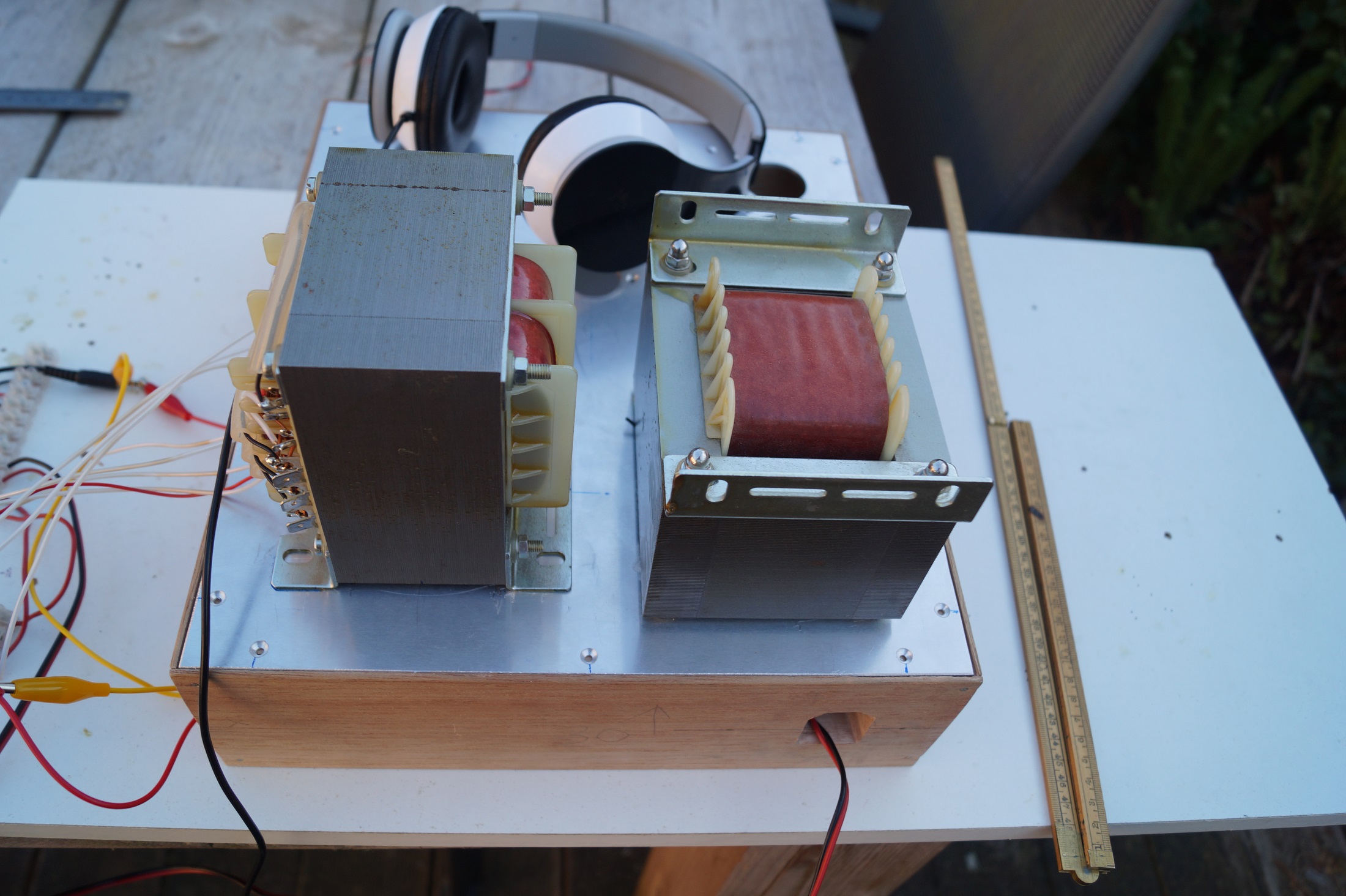

Gaan we gewoon even door met de ,,BROM ik niet of BROM ik wel,, test.
De koptelefoon verbonden op de 0 en 8 ohm aansluiting,prik op de voedingstrafo en schuiven maar met de uitgangstrafo............... :mrgreen:
De uitkomst was voor mij zeer verrassend :think:
Op dit punt is het Bromvrij had verwacht 90 graden gedraaid,NIET DUS, Ja meten is weten :yeah:
Nog even laten controleren door mijn vrouw,geen brom,niks nada :lol:

Erg interessant jullie experimenten met transformator te volgen. :goedzo:
Uitslag is toch anders dan ik op het eerste gezicht zou verwachten. :think:
Berichten: 6144
Re: Bill maar dan iets anders PM.Bill
Ja,voor mij ook :?
Dit geeft wel gelijk een oplossing voor een ander probleem.
De ingang mag niet te dicht bij de uitgang.
Zal dus de gaten voor de doorvoeren van de uitgangstrafo zover mogelijk naar binnen leggen.
In de linker hoek aan de buitenkant zou de ingangsplug komen :think:

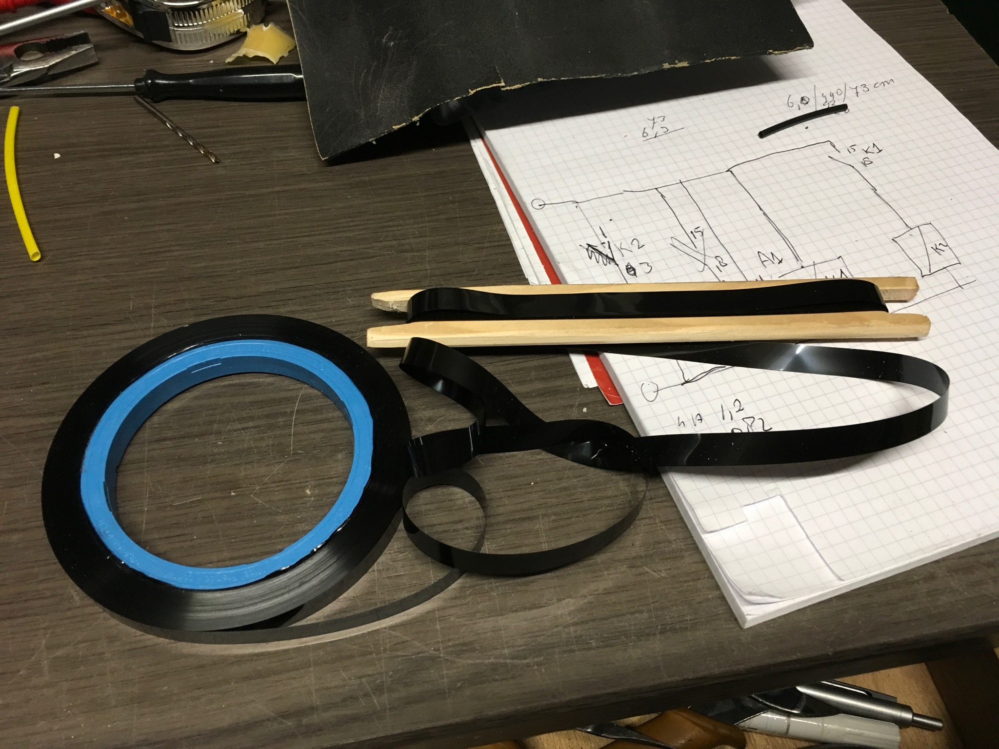

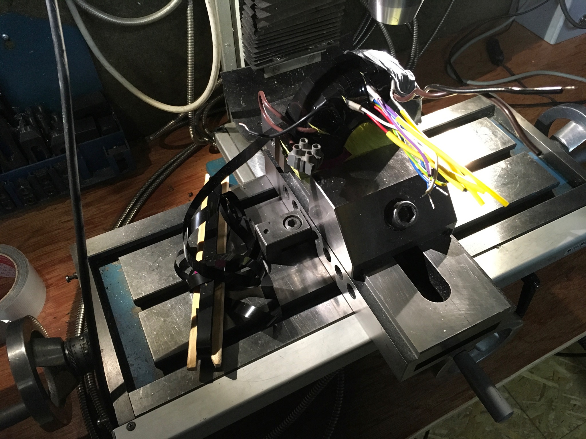

Ja Edwin daar ben heel de dag mee zoet gewest,
Eerst moest die prop gietplastic er uit dan de folie
Kom ik een stuk bandstaal tegen , ik weet niet wat de functie is er van
Heb het nooit eerder gezien
Weer een laag folie , eindelijk koper Maar de uiteinden gaan alle kant uit
Eerst de verkeerde draad eraf . Dan wikkel lengte bepalen. Wikkel plankje maken. draad erop wikkelen.
Dan begint het pas.
De 4.60meter draad erop x 2 folie erop die rol bandijzer paar stukjes folie .
Met de regeltrafo voorzichtig 225 erop en de stroom in de gaten houden
Geen gekke stromen En geen Brom Dan is de operatie gelukt
de wikkeling kan alleen een verkeerde spanning hebben, en dat was 0.3 te veel Net 1 winding teveel
Die had ik bewust erop gelegd , stel dat je net te weinig berekend had :P
Nu moest ik weer die folie en bandijzer en folie er af nemen.
1 wikkeling bij beide er af
Heel de boel er weer op
Ik was gaar :-s
:bakkie:

Als dat een paar cm vrij is en niet tegen elkaar de draden :-"
Ja misschien muggenzifterij,gewoon de bedrading iets meer de andere kant op buigen :D
Vreet je niet zo vast in dat voorversterker gelul,kun je altijd nadien proberen,of het wat is of dat het bij democles uit de duim of verbeelding komt.
Heeft op dit punt niks met meten te maken,meer met beleving.
Als de Bill,s in elkaar zitten en max ingebrand zijn,kunnen we er van alles aan knopen........... :mrgreen:
En dat van extra ruis etc. alleen met de pot op 100% hoor ik wat in de verte,en de pot op 100 wil je niet horen als er muziek over gaat :bakkie:
Al met al ben ik echt blij de koptelefoon test gedaan te hebben,maakt een hoop duidelijk :goedzo:
Maakt ook duidelijk dat je met loodrecht trafo,s op elkaar zetten er nog niet bent. :rock:

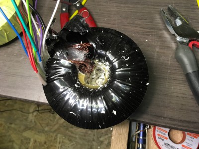

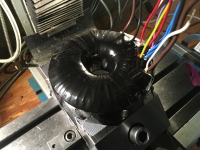

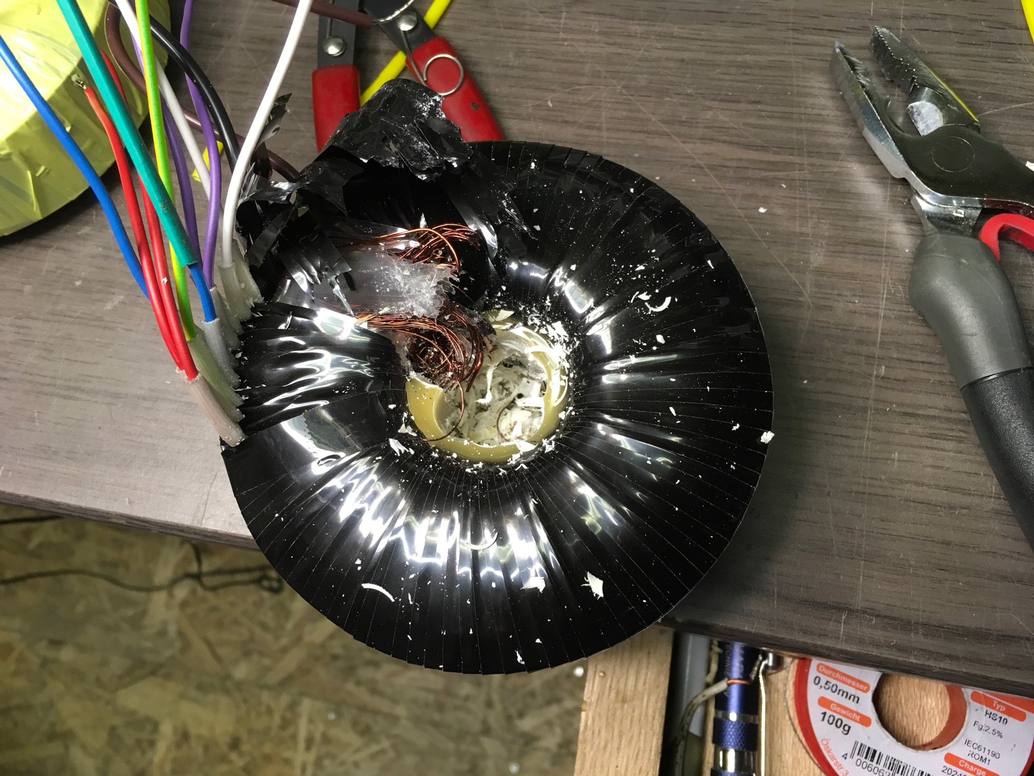

Vandaag ging het om 10:00 uur fout
Ik begon aan de 2de trafo
Mijn frees hapte en trok mijn trafo uit de machine klem omhoog
Moet het goed vast zetten , maar hoe vast zonder iets inwendig kapot te maken :think:
Het Koperdraad wikkelde zich om de Frees Einde trafo :evil:
Dit ongelukje kost een nieuwe trafo
Ik heb deze foto naar polen gestuurd nou maar hopen dat ze een deel voor hun rekening nemen.
Immers als die 6.3 volt goed geweest was had dit niet gebeurd

Dat is echt balen Bert :evil:
Het is te hopen dat je een beetje coulance krijgt uit Polen.
Best wel geweld zo'n frees, is ook gelijk helemaal stuk.

Ok jij ook :?:
Maar ja ik heb natuurlijk weer grotere ballen dan hersens :?
Maar GOED NIEUWS IK KRIJG EEN NIEUWE : [ :yeah:
Dankje wel Polen :goedzo: :goedzo:

Bert61 schreef:
Ok jij ook Maar ja ik heb natuurlijk weer grotere ballen dan hersens Maar GOED NIEUWS IK KRIJG EEN NIEUWE : [ Dankje wel Polen
Dat is goed nieuws Bert. Toch wel netjes dat ze hun verantwoordelijkheid nemen. :goedzo:

Die andere omgewikkelde trafo krijgt een ander kleurtje
Vandaag ontvangen uit Polen De folie
Op een rol eerst op plankje en alleen er ff op wikkelen :-#
Trafo 1 is klaar
Nu inbouwen
