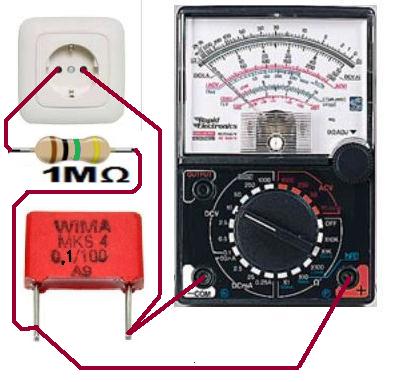

Waarom niet gewoon ff meten :?
Dat is wel de manier. Alleen wel een levensgevaarlijk voorbeeld Afbeelding
Dat is wel de manier. Alleen wel een levensgevaarlijk voorbeeld.

Lijkt me verstandiger om een condensator die geschikt is voor netspanning te gebruiken ?

Hoi Ray. Voor als de weerstand stuk gaat? Je hebt door de C al ca. een factor 30 verzwakking. Zou trouwens wel de C wat groter nemen, 1 uF of zo. Met een DVM gaat het alleen met de meter op expliciet DC en sommige auto-ranging meters kunnen van de resterende 50 Hz de hik krijgen dan. Gaat i.d.d. het beste met zo'n afgebeelde oude wappermeter.
Ja, dat was met opzet O:) en ziet er ook mooier uit :D

Om het te meten met 1 meg weerstand en 0,1 uF, wat moet het minimale vermogen van de weerstand zijn, is 1 watt voldoende?.
Groet,
Pim
1W is wel groot genoeg, niet om 't vermogen (is 2x nix) maar er komt ruim 300V over.Dus VOORZICHTIG !

Ik doe uiterst voorzichtig, een 220 volt stekker met daaraan 2 draden en daar weerstand en condensator aan, geïsoleerd met krimpkous, dat lijkt me veilig genoeg, en het kan meerdere keren gebruikt worden, ik neem aan dat het niet in een geaard stopcontact gemeten hoeft te worden?.

@Pim, het gaat om de spanning tussen de twee netdraden, aardkontakt heeft daar niks mee.

De condensator moet dat echt groter zijn dan de 0,1 uF Pjotr noemde 1 uF.
0,1 uF Wima 630 volt wissel spanning heb ik liggen.
Wat is wijsheid?.
Wat is wijsheid?.
Groet,
Pim
Uit de link:
you need a 100k resistor and a 10uF non-polarised capacitor, wired in series. Connect this circuit across the mains (power off!), and connect a DC voltmeter across the capacitor.
