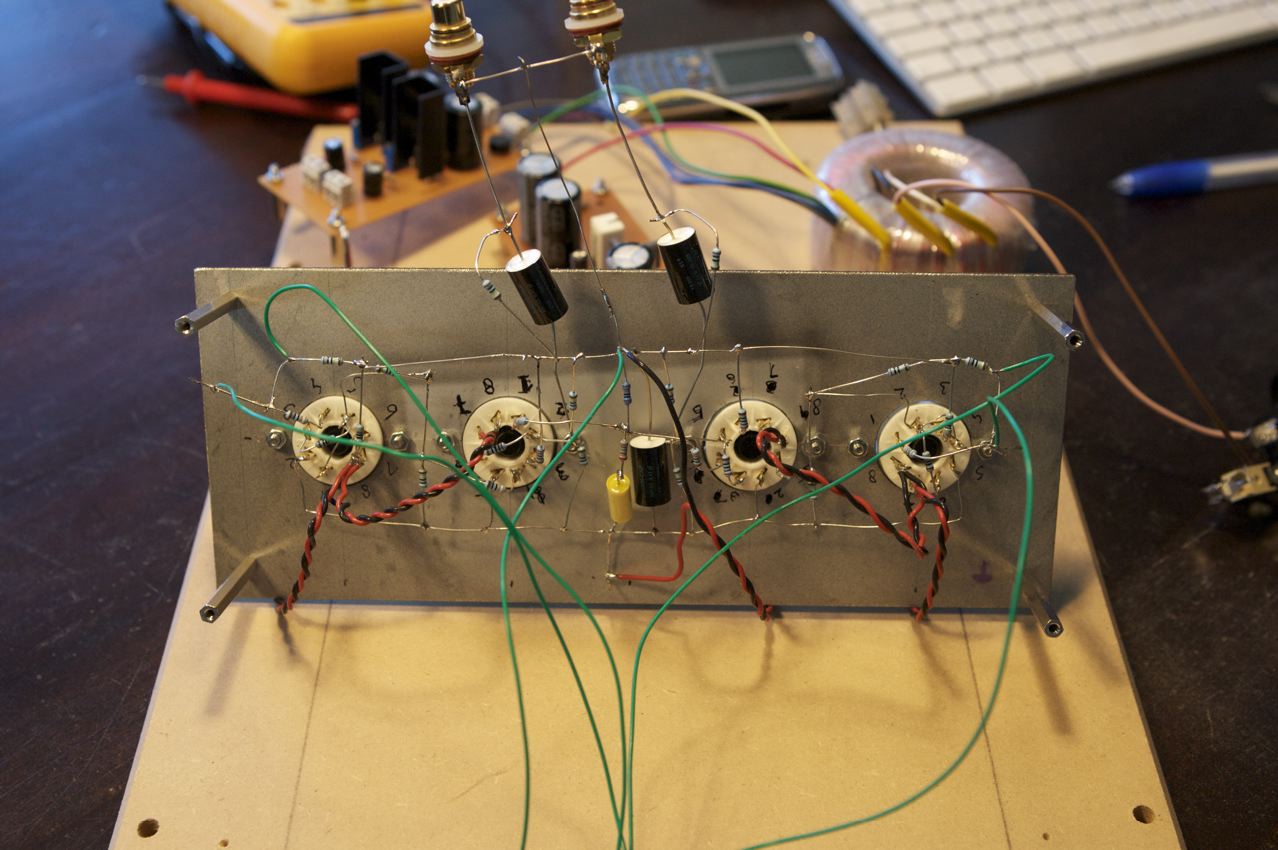

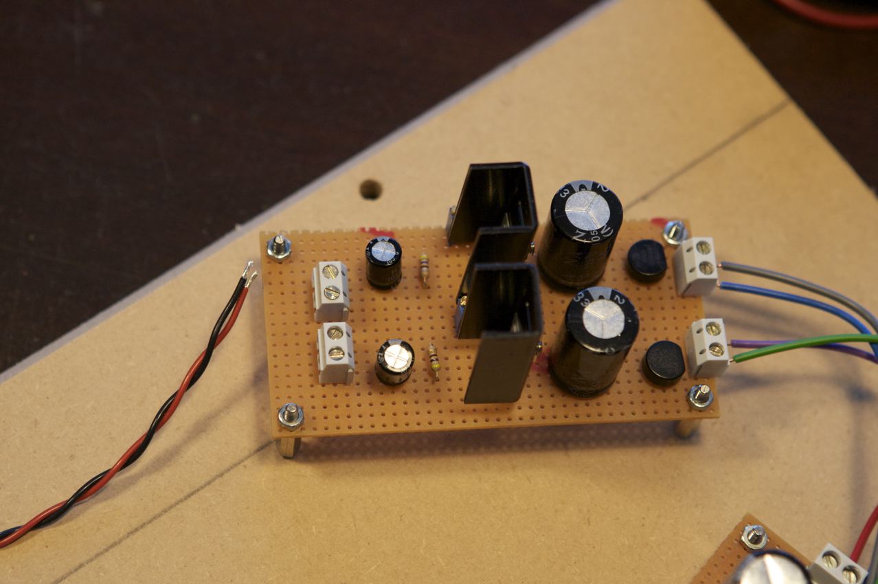

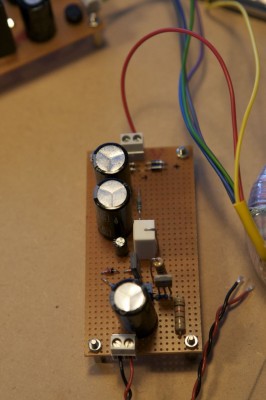

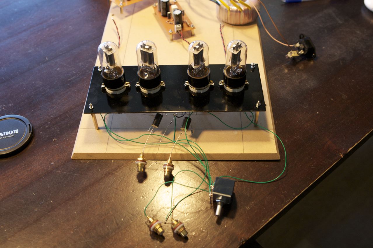

Toch maar even door gebouwd zoals op de foto's.
Alles zit in elkaar.
Stroom erop....
Niets explodeert.
Alles weer uit en geheel aangesloten op de set.
Stroom erop....
Eindtrappen aan.
Brrrrrrrrrrommmmmmmm.....
CD op play.....
Knetterhard geluid....
Ik heb kennelijk de volumeregelaar verkeerd aangesloten want hij doet helemaal niets....
Oh ja... Ik vond ook dat de buisjes niet erg gloeiden... Was zelfs met licht uit niet erg goed zichtbaar. Klopt dat met 6SN7 buisjes?

Ik zou even het oude vertrouwde meten = weten uit de kast trekken, dwz. met een multimeter wordt je al een heel stuk wijzer. Juiste wikkeling gebruikt op de trafo? Spanning onbelast gemeten? Geen sluiting op de buisvoet (klodder soldeer oid.) zowel van pin naar pin als van pin naar chassis? En anders doen foto's het natuurlijk altijd goed in zo'n topic :D
Met vriendelijke groet,
Sander Sassen
Aha! Het toverwoord: Foto's. :mrgreen: Lukt vandaag niet meer omdat ik een camera zonder flitser heb. Zal morgen bij daglicht even wat plaatjes schieten.

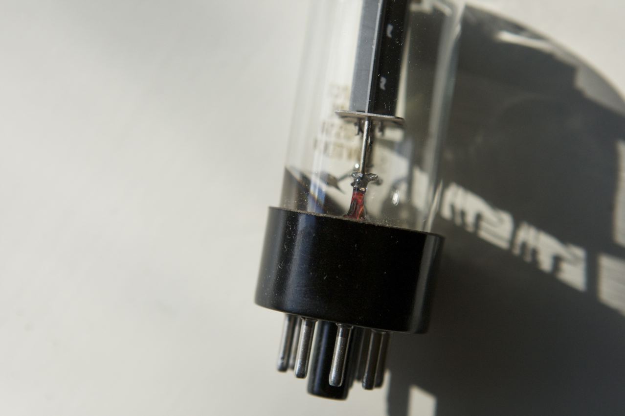

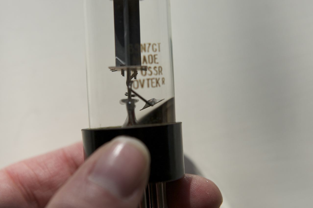

Kees: De buizen zijn niet getest. Spanning zal ik later nog even meten. Hopelijk vanavond nog. wat ik wel vreemd vind is dat de substantie die onderin de buis is gegoten bij alle vier buizen "scheef" zit. Zie foto's.

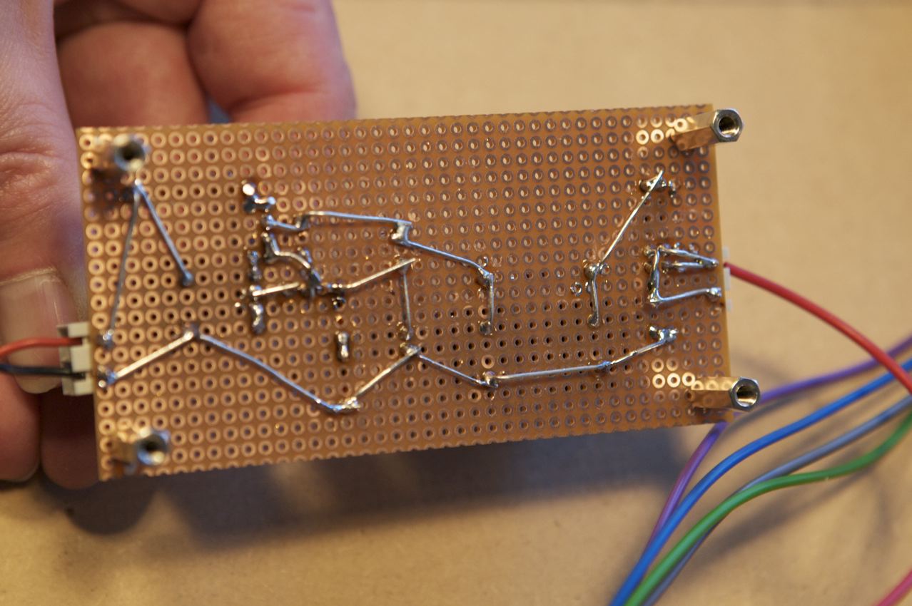

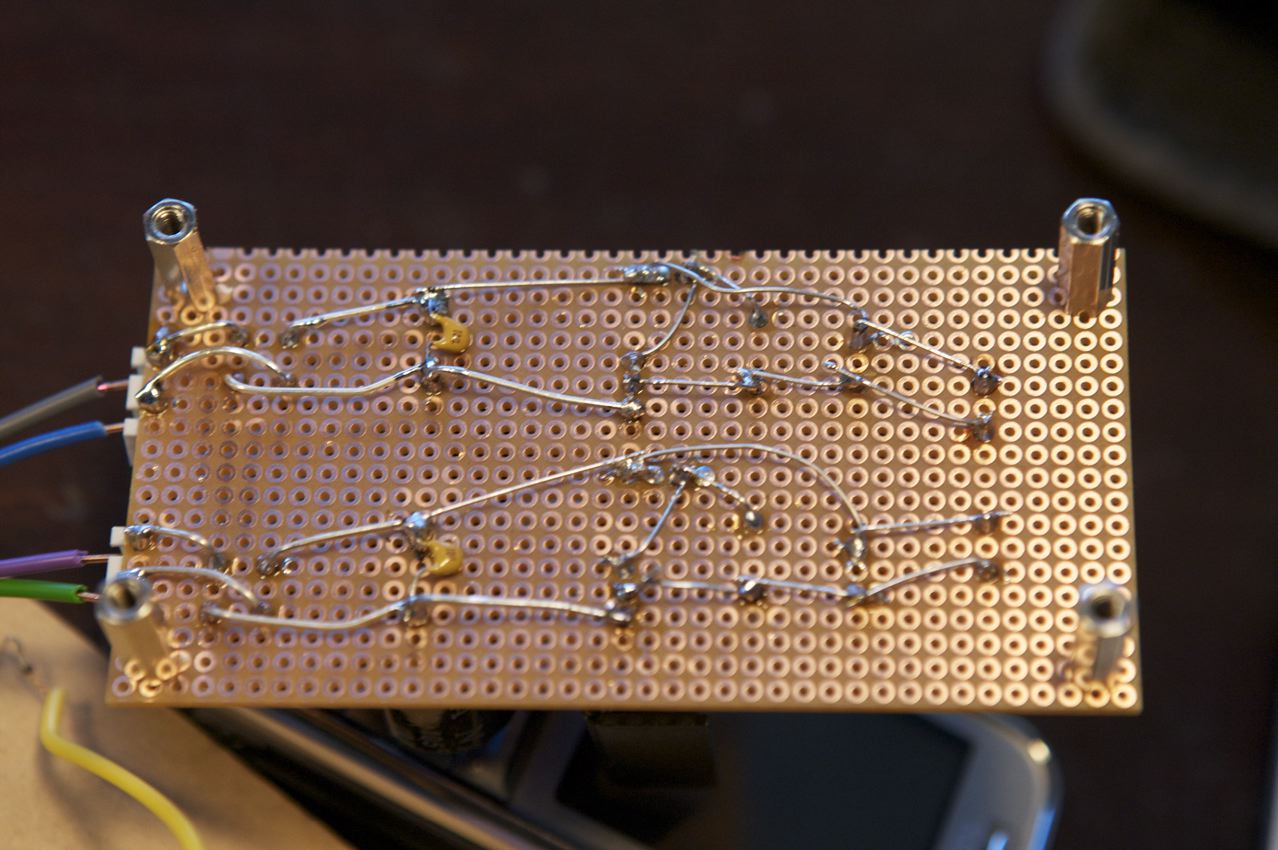

Foto's:
Wat je scheef in de buisjes ziet is het gevolg van de Getterflash: Het proces om de laatste deeltjes zuurstof in de buis te verbranden..
Alle buizen hebben dat, soms bovenin, soms onder in of aan de zijkant.
Dat schoteltje wat je ziet tegenover die glimmende plek is de Getter. Daarin zit het goedje wat tijdens de productie van de buis tot ontbranding wordt gebracht..(iets met Barium, als ik me niet vergis)
Als een buis lek raakt zal dat glimmende laagje al snel wit worden..
Oh, je schreef ergens dat je 10uF condensatoren had.... Wat ik op de foto zie (die zwarte C's) lijken mij veeeeeel te klein om 10uF/400V te zijn..
Ik kan de waarden niet lezen overigens..
Kees
Dat scheve is dus geen probleem.

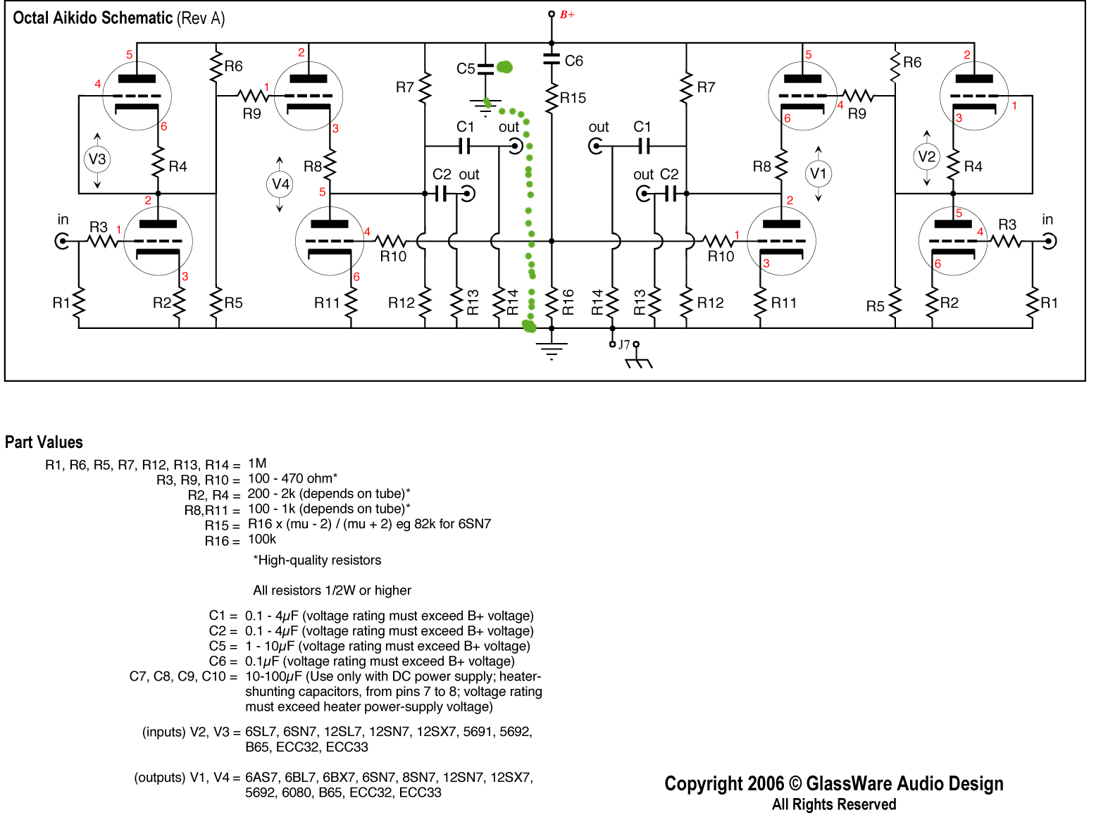

Klinkt op zich niet verkeerd, als bij jou links, rechts op het schema is, en andersom..
Maar die 10u C's?? waar zitten die?

Nee, links is links en rechts en rechts is rechts.
Er zit geen 10 uF in. Dat is bij mij een 0,47 uF (C5) (groene stippellijn) en die zit vast aan de aarde. Het is de zwarte C naast de gele C (=C6)

Dan heb je de woorden ingangsbuis en uitgangsbuis verwisseld..
Spanningen die je moet meten tov massa:
V1 punt 3 ca 2V ... punt 6 ca 115V
V2 punt 3 ca 115V ... punt 6 ca 2V
V3 punt 3 ca 2V ... punt 6 ca 115V
V4 punt 3 ca 115V ... punt 6 ca 2V
