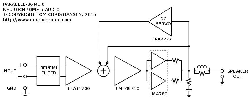

Yep, aan de uitgang komt dan nog een Zobel en een LR.
Verder een DC-servo, en als we gebalanceerd willen nog een THAT1200. Voeding van de opamps kan met een LM317/337. Maar deze onderdelen kan ik zelf wel toevoegen.

Peter, een DC servo lijkt mij nergens voor nodig. De offset van de LME49710 is al erg klein en die bepaalt de DC aan de uitgang: 50 uV x 20 = 1 mV.
Je hebt nog de max.input offset van de LM4780 van 10mV geeft, met 10x, 0,1V aan de uitgang.Zou ik ook niet van wakker liggen :sure:
Wacht even, max.0,7mV ingang 49710 en 30x versterkt geeft 20mV, daarin zit al de 4780 fout verwerkt :oops: .
Waar zit de LME49710 in dit verhaal Pjotr?

Bovenste plaatje :mrgreen:

Dat is toch bij een LM3886? Bij het schema van de LM4780 vind ik die LME niet terug.

Dat is toch een LM3886?
Co
Ja, zo gaan we de oorlog niet winnen hè :lol: Poets je bril eens...
Co
Vermoed dat knuis de 3886 ipv 4780 gebruikt omdat ie daar het model voor de simulatie van heeft.
De 4780 is ong. een dubbele 3886. Ook de LME 49710 is er in 't dubbel als LME49720.
PS vermoedelijk kijkt Co naar het schema wat ik getekend heb.Was maar om 't idee te verduidelijken, de eerste IC is zomaar "een opa", heb er 072 in gezet.

Als jullie zeggen dat een DC servo niet nodig is geloof ik dat natuurlijk.
Maar je kunt natuurlijk ook een beetje DC hebben vanuit de bron dat wordt versterkt. Je voorkomt dan dat je een koppel condensator nodig hebt.

Het plaatje van Anne is inderdaad waar ik naar kijk. Dacht dat dit het vertrekpunt was.

Dat is niet de bedoeling dat er DC op de ingang staat. In dat geval zet je er een koppel C in. In een DC servo zit uiteindelijk de condensator ook in de signaalweg. Op het eerste gezicht niet direct maar in de tegenkoppeling en daar speelt hij even hard een deuntje mee.

Als je (ongebalanseerd) gelijkspanning op de ingang verwacht komt de servo wel van pas.
Die moet dan wel op de ingang van de LME werken, wat tegenstrijdig met gebalanseerd.

Even een plaatje van "plan knuisje". Tenminste als ik het goed heb begrepen.
Waarbij dus de dc- servo komt te vervallen.

En ook die THAT. Er is al een gebalanseerde ingang bij de LME, twee 1x buffers bij de in met evt. filter tegen HF en bescherming spanningspieken moet genoeg zijn.

Ik dacht dat Pjotr een lm3886 gaat toepassen. Dat scheelt tov. een parallelle config met een lm4780 gedoe om de beide helften gelijk te laten versterken.
Verder is natuurlijk gebalanceerd of single ended werken de vraag.

Waarbij nog aangetekend dat gebalanceerd eigenlijk ook flauwekul is voor snoertjes van 1m. Is alleen handig als je 2 versterkers wilt gaan bridgen dan. Maar laten we het voorlopig even eenvoudig houden :D
Zal nog wel een klus worden om de in- en uitschakelplop weg te werken in deze configuratie. De mute van de LM3886 gaat zo zondermeer niet werken dan.
