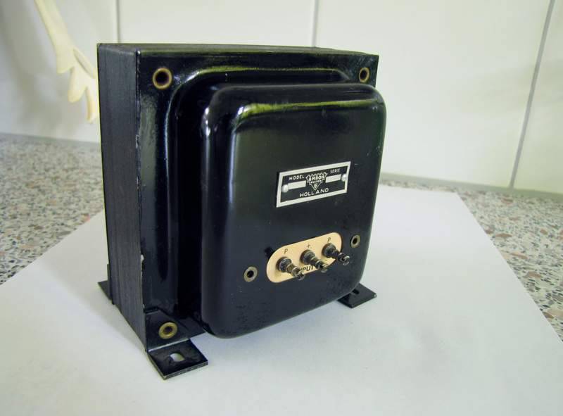

Ik kwam in een ander topic deze site tegen. Lijkt mij geen verkeerde prijs? en zien er degelijk uit.
UGT
Re: Oriënteringsfase buizenversterker
Ziet er best een mooie trafo uit.Eigenlijk bedoeld voor een versterker op minstens 500V.Kan ook best voor een 2xEL84 maar wel een stuk zwaarder dan nodig (1,8kg :shock: ).Weet niet wat verzenden gaat kosten met zo'n gewicht :( .
Berichten: 4595
Bericht door Zweitse »
Ik ga uit van €19,30. Dat is ook het bedrag dat ik moet betalen bij die andere Poolse site. Waar het mij meer om gaat is het frequentiebereik van de UGT, deze is wat groter dan die op die andere Poolse site. Teven is deze wel 8K.

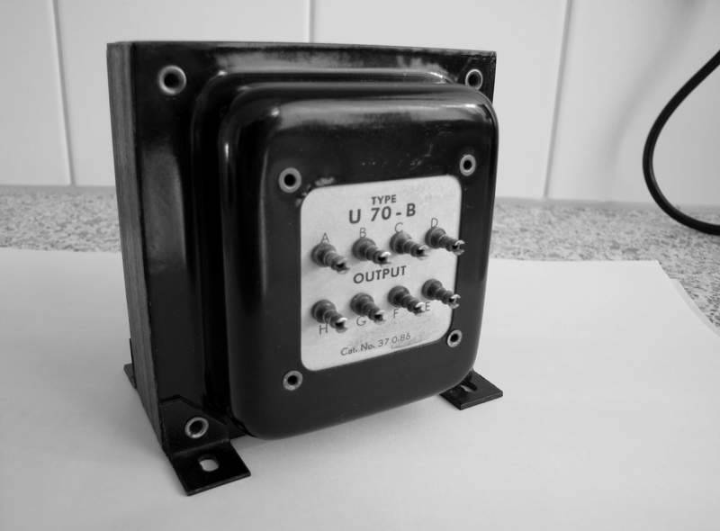

Anne welke P.P. U.G.T. zou jij nemen als een versterker moest bouwen met 4x el84 ?
ik heb hier in mint conditie ongebruikt een U70 B
ik had een Hammond trafo gezien voor 2x el84
Maar voor 4x el84 kan ik eigenlijk alleen maar die Velleman vinden welke tegenvalt kennelijk
Graag je Advies :?
alvast bedankt voor je Antwoord
met vriendelijke Groet
Bert
Die Amroh trafo heb ik nooit gebruikt,was indertijd veel te duur voor mij.Ze geven op dat een Raa van 5k er mee kan,best bruikbar voor 4xEL84.Tenzij je de ansluitingen kunt vinden wordt dat uitmeten.Zitten nogal wat wikkelingen/aftakkingen aan.
Lijkt me wel niet aangeraden om in klasse A te werken.De max.gelijkstroom is 100mA en dat trekken twee EL84 dan.Is een beetje op 't randje.
Bedankt Anne voor je Antwoord
Ik kon zo iets vroeger ook niet betalen
Maar dit klein nood stond vorige week op M.P. en heb ik kunnen kopen
Dit is de U70-B
De input is eenvoudig Anne dat krijg ik wel voor elkaar met m,n ogen dicht 8)
Primair staat er de volgende info op P + P 100 Ohm per wikkeling
Secundair is de Luidspreker impedantie
A- B = 2.5 Ohm
A- C =3.5 Ohm
A- D = 5 Ohm
A- E =7 Ohm
A -F =10 Ohm
A -G =14 Ohm
A- H 500 Ohm
Nu eens kijken of de :foto: er ook bij zitten
Misschien het verstandigste om dit ongeschonden te laten
Of erf een versterkertje mee maken met 2 buizen
ik vermoed dat hij speciaal gemaakt is voor een PP met EL34
andere buizen weet ik niet van uit die goeie ouwe tijd
Een Klasse A versterker is niet verstandig dacht je met 4x el84
en om er 45 watt uit te persen met 2xEL34 ???
Andere zijn natuurlijk ook uitgenodigd voor hun Visie en raadgevingen
ik ga weer een lezen wat er me aanbevolen of geadviseerd wordt

Hier staat die trafo ook beschreven :
http://members.home.nl/h.beugels/Net/Ui ... mators.htm
Hoi Ray ,
Daar heb ik de gegevens ook van af gekeken , :oops:
alleen mijn trafo is mooier dan van hein beugel,s :P
Alleen hoe dat zit met die die 3 verschillende waarden aan de input snap ik niet
ik heb 3 aansluitingen een voor de voeding
en dan een voor de onderste helft sinus en een voor de bovenste helft sinus
Dus je kan toch niet kiezen uit 5K 7K of 10K :? ????
ik meet van + aan beide zijde 2,8Henry en 110 ohm
of zijn die waarden test waarde bij verschillende frekwentie,s 285Hz 400Hz en 570Hz ????
Hoe dat eigenlijk zit met die waarden ????
alvast bedank voor je Antwoord O:)
