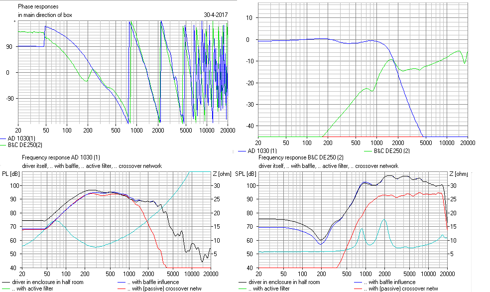

De boxsim simulaties en de metingen zaten bijzonder dicht bij elkaar. We hebben aandacht besteed aan een mooie gelijklopende fase tot ver buiten het overname punt. Hoe alles nu tijdens sessie 1 is geworden mag Jag zelf laten zien met plaatjes e.d., al denk ik dat hij nog wel even druk is met solderen :mrgreen:
24 dB/octaaf en 24 onderdelen per filter (3e orde plus correcties). Wordt wellicht minder, wellicht een notch extra \:D/

Jag schreef:
Ik kan even niet zo makkelijk de metingen van mijn meetlaptop halen, dus die volgen morgen even.
En de bijbehorende simulaties (de metingen zagen er vrijwel identiek uit)
Rondom de overgangsfrequentie 24dB/octaaf, daar buiten nog wat steilere flanken.

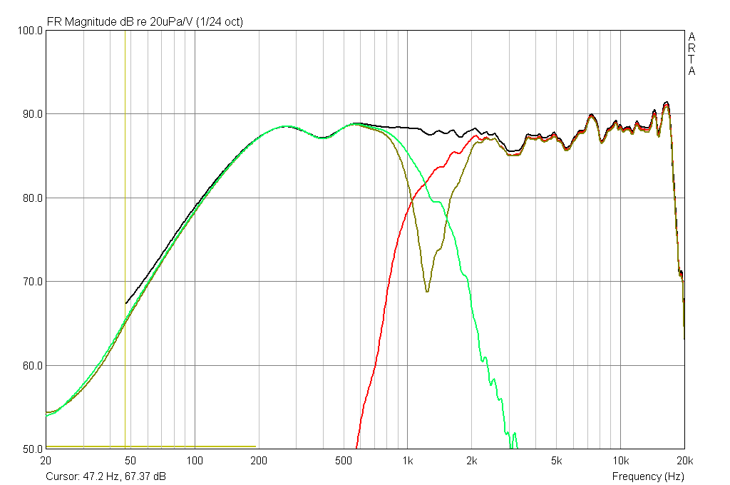

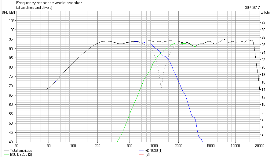

Ziet er heel netjes uit!
Mvg Reinder
Re: Cardiode / waveguide tops en multisub, update: revisie v2
Geplaatst: zo 30 apr 2017, 9:59
door Walt
Dat is echt een fraai overname punt zo, zeer symmetrische hellingen en een zuivere diepe nul.

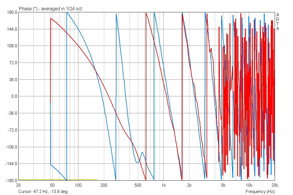

Hier dan de metingen! Komt mooi overeen met simulatie.
De amplitude responses. Mooie optelling, mooie diepe nul
Goede fase overéénkomst rond xover.

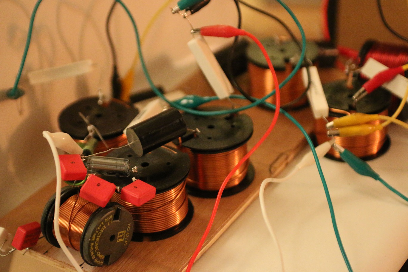

Volgende stap is 2 passieve filters solderen (dit was nog deels met krokodillen klemmetjes en maar 1 filter). En dan een tijdje luisteren en finetunen. Goh, gaat het toch echt gebeuren, een passief wisselfilter voor mij. Ik had nog niet eens een condensator ergens voor gezet ooit. Dus dit is wel een goed begin. Mooie bak met koper meegekregen van Wouter, dus ik ga aan de slag (gaat nog ff duren though, andere deadlines eerst even halen). En heeeeeel veel kudo's naar Wouter voor zijn tijd, kennis en uitlenen van filter onderdelen!

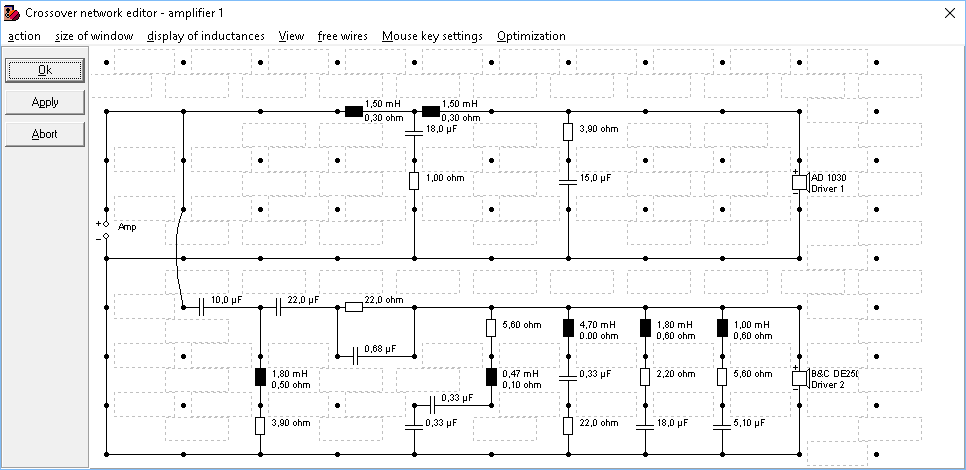

En bescheiden schema
Geplaatst: zo 30 apr 2017, 14:09
door ds23man
Zo, dat zijn een hoop correctienetwerken! :shock:
Valt wel mee toch? Lijkt nog niet op een "kerncentrale" :rofl: :rofl:

En ik mij maar druk maken of een kleine 10 centimeter afstand tussen 2 spoelen wel genoeg is...

Ja, voor een eerste filter is het niet bescheiden :mrgreen:
Eerst helemaal goed maken, en dan proberen wat weg te laten, dat gaat de tactiek zijn. Maar vooralsnog lijkt het heel goed te worden. Het scheelt enorm dat er bijna geen akoestische offset meer in het ontwerp zit door de veel ondiepere waveguide en de verder naar achteren geplaatste woofer. Dan blijft over dat de waveguide / compression driver combo geen nederlands landschap als response geeft, eerder Alpen type. Echter, directivity helemaal goed krijgen, dat is het eerste doel. De on axis response kan je vervolgens goed maken zonder dat dit de directivity beinvloedt. Het is waarschijnlijk wel makkelijker om een dome tweeter te gebruiken, waarchijnlijk geeft die wel een wat minder hobbelige response. Dat vereist dan wel weer een ander waveguide ontwerp.

Het leek ons handig om te beginnen met een discreet opgebouwd filter; een nette overgang op 1200hz en correcties om de heftige pieken aan te pakken.
In de boxsim file zie je afgeplat de ongefilterde en gefilterde curve. Het is wel leuk om de werking van de 4 zuigkringen in het hoog separaat te zien, daar zijn metingen van.
Een vlakke totaalrespons zegt vervolgens voldoende over wat er anders dan 'plat' moet zijn. En waar mogelijk is het vereenvoudigen en combineren van filtertakken een pre. Maar dan is de hoorbaarheid van kleine correcties proefondervindelijk een lastige klus. Nu gewoon een pootje losgooien.

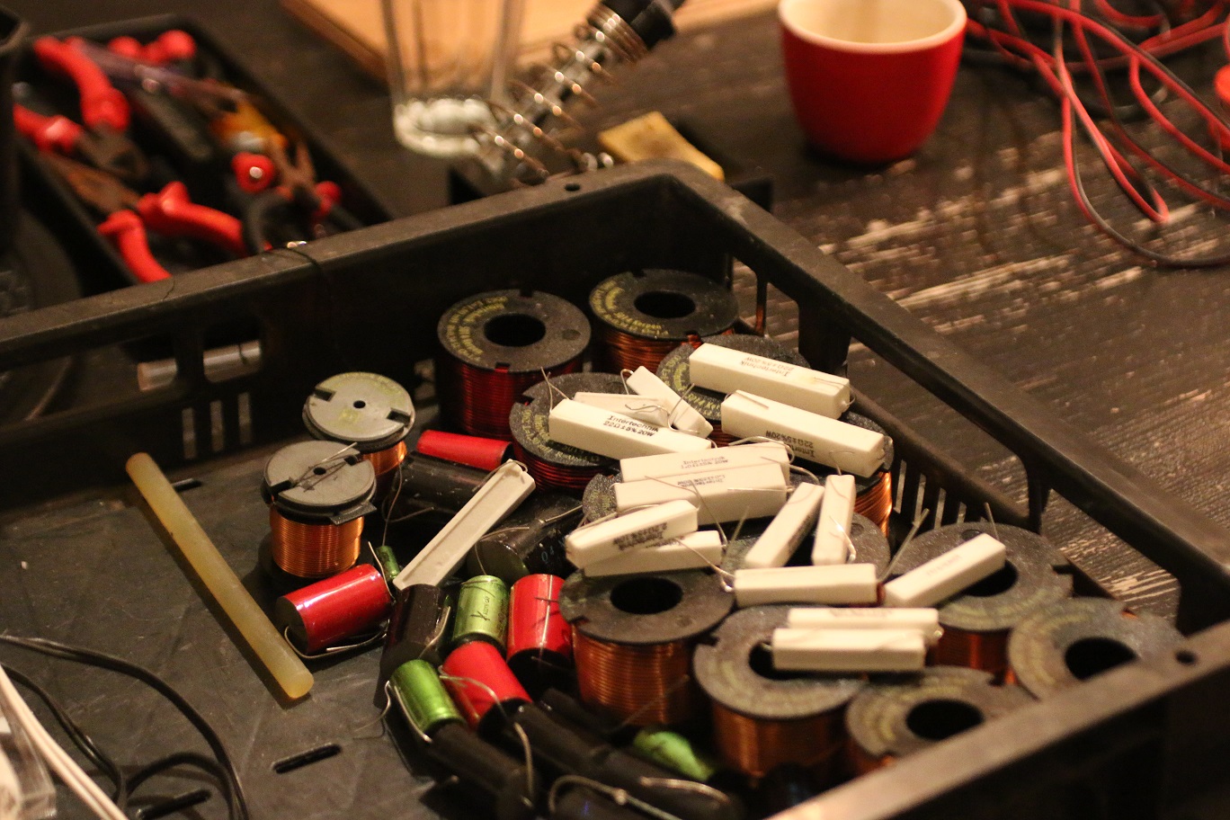

Enne, hoe kom ik anders aan een zinvol gebruik van die tientallen kilo's filtermateriaal ;-)
Oja, alles lag los en schoof zodoende af en toe dicht naar elkaar toe. Een definitief filter zal compactere componenten bevatten en zorgvuldig gepositioneerd opgebouwd worden.

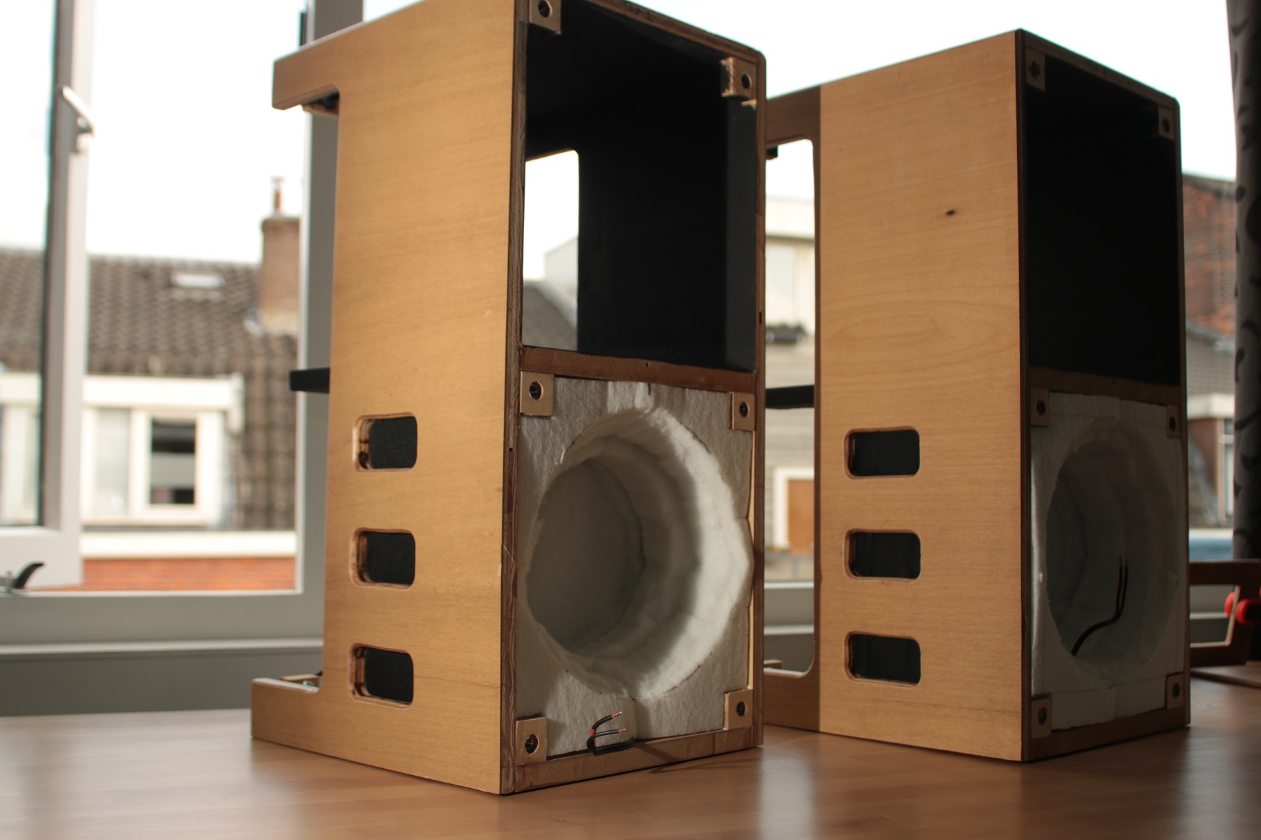

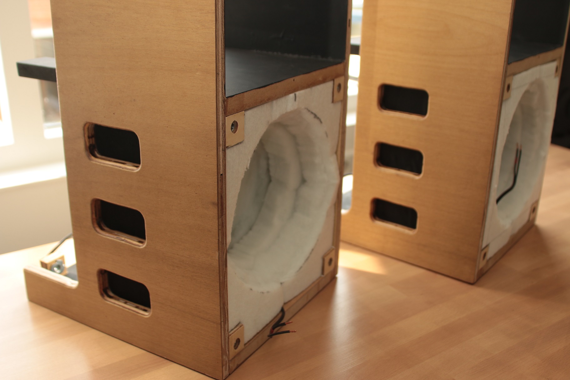

Allereerst aan waveguide nummer 2 gewerkt, wat gladder gemaakt

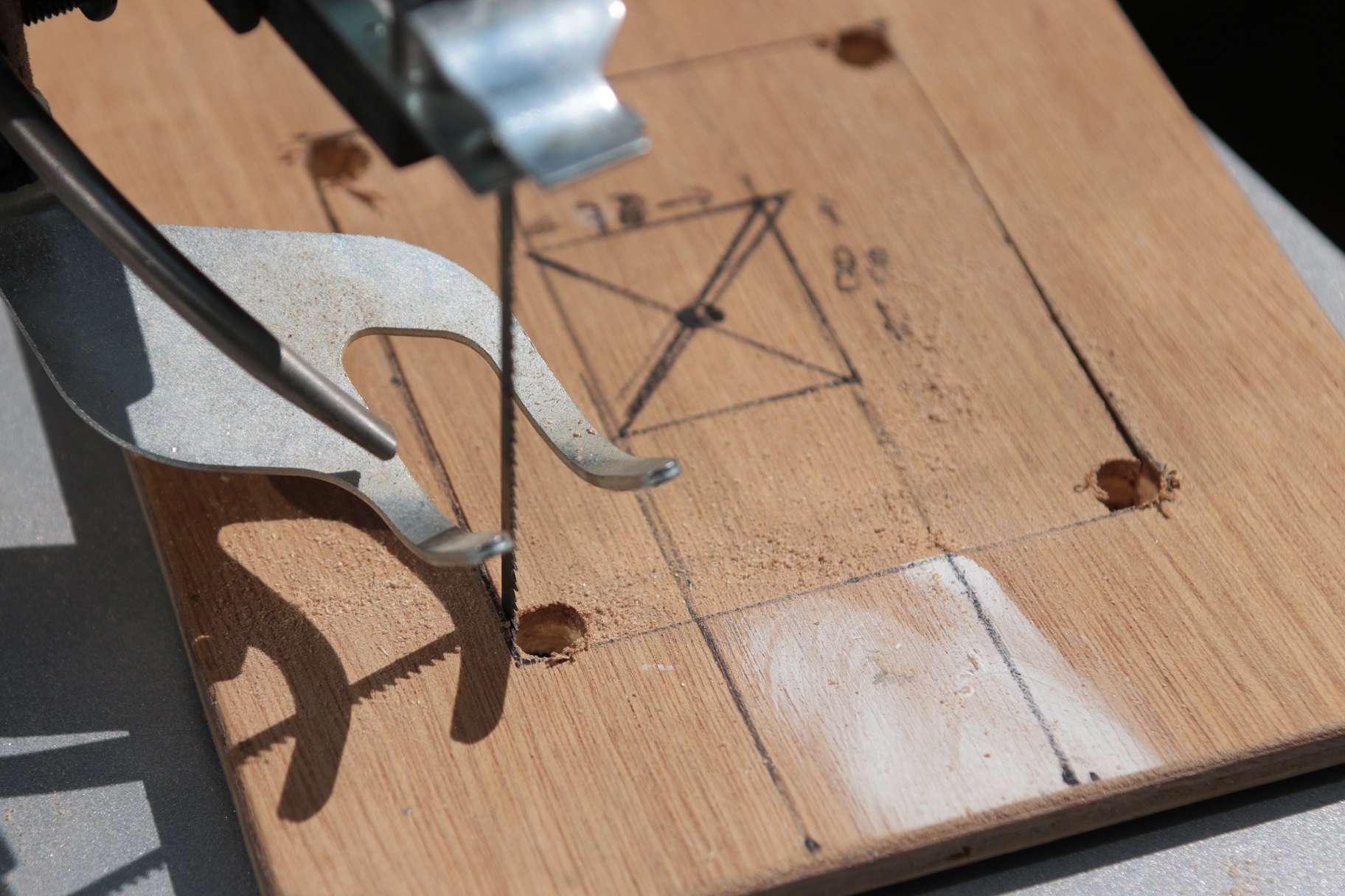

Nieuwe plaatjes voor in de achterzijde (de vorige waren te dun). Komt mijn elektrische figuurzaag weer eens van pas :lol:
Binnenzijde voorzien van speakerdoek zodat je niet op het witte akotherm kijkt

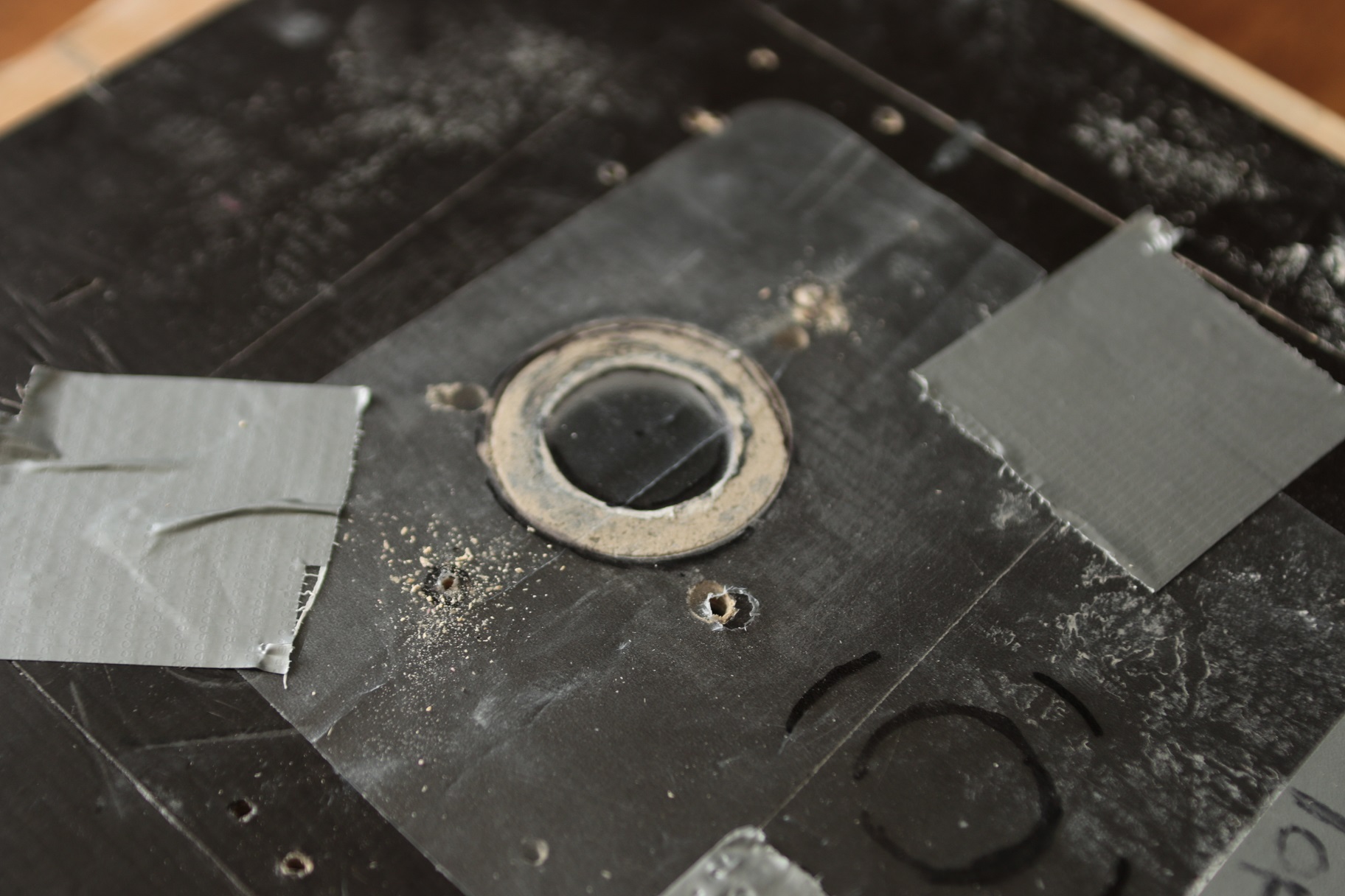

Uitlijning/centrering van de B&C DE250 drivers achter de waveguide verbeterd met een kleine truc. Achterzijde overtekend op doorzichtig materiaal zodat ik gaten voor bouten waarmee de driver vastzit, precies kon uitboren.

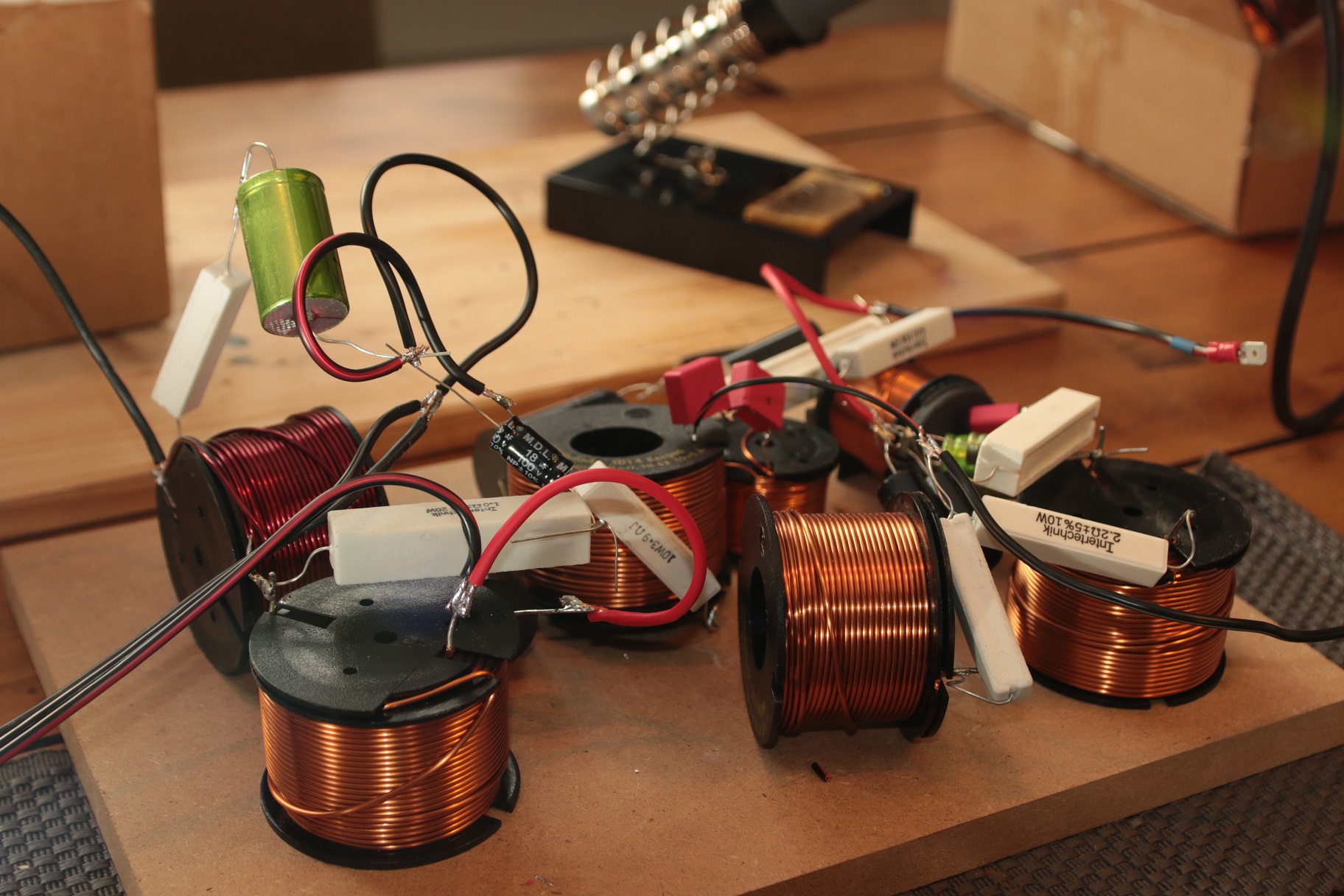

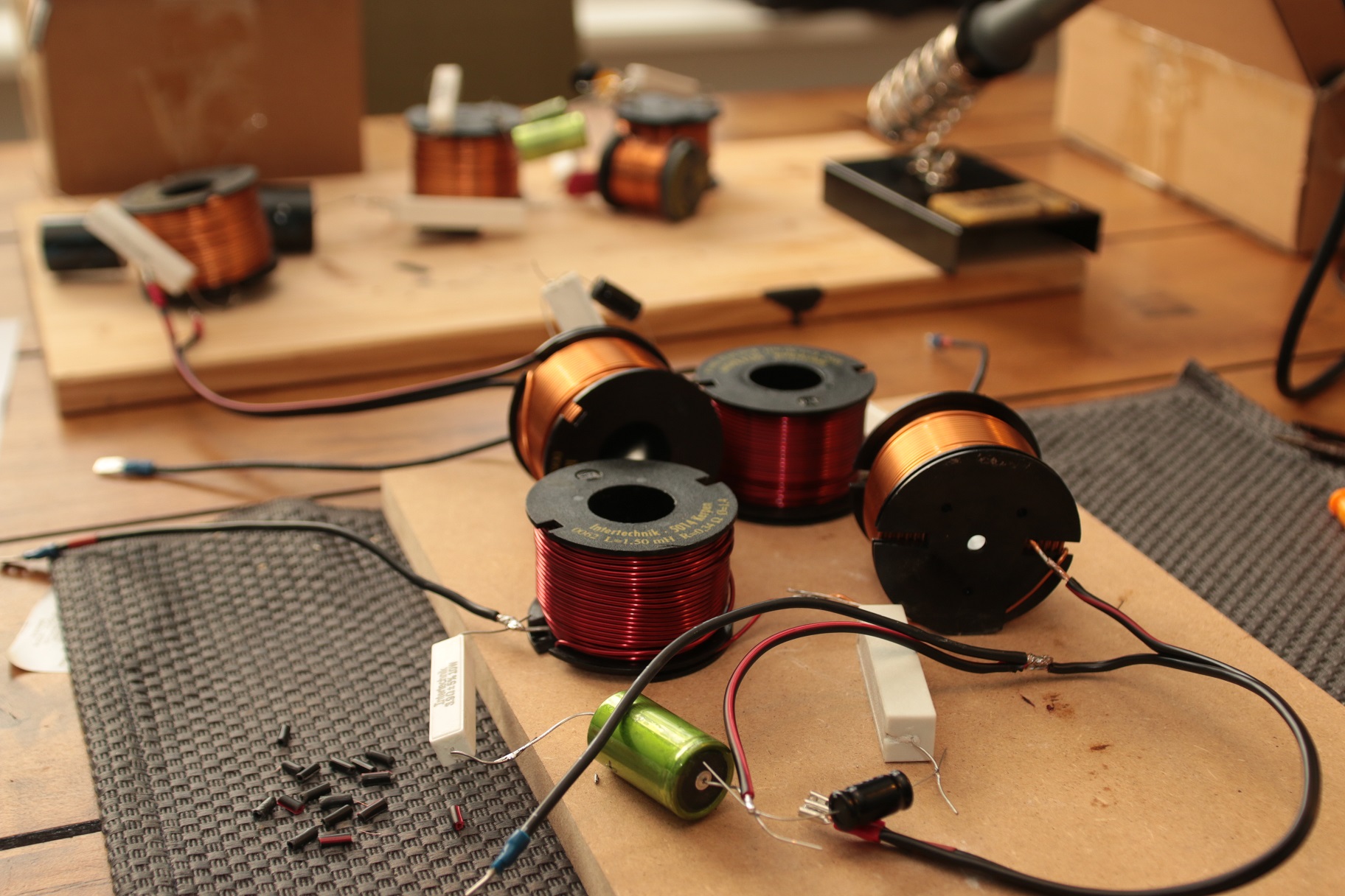

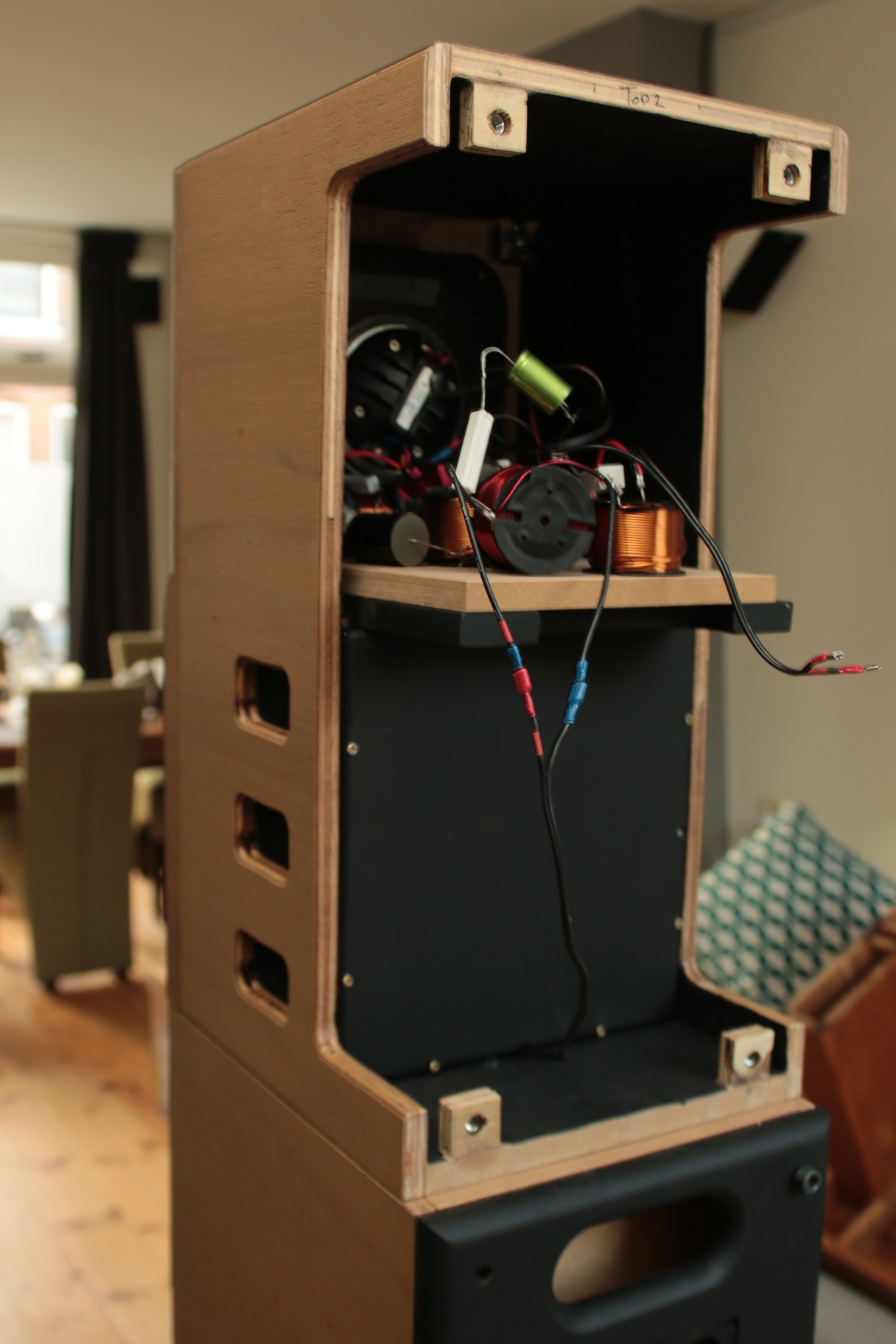

Passief filter aan elkaar gesoldeerd, ik had helaas 2 weerstanden te weinig meegenomen om het 2e filter ook af te maken
Ik hoef geen opmerkingen over soldeerwerk haha :bakkie: , dit is slechts een tijdelijk filter

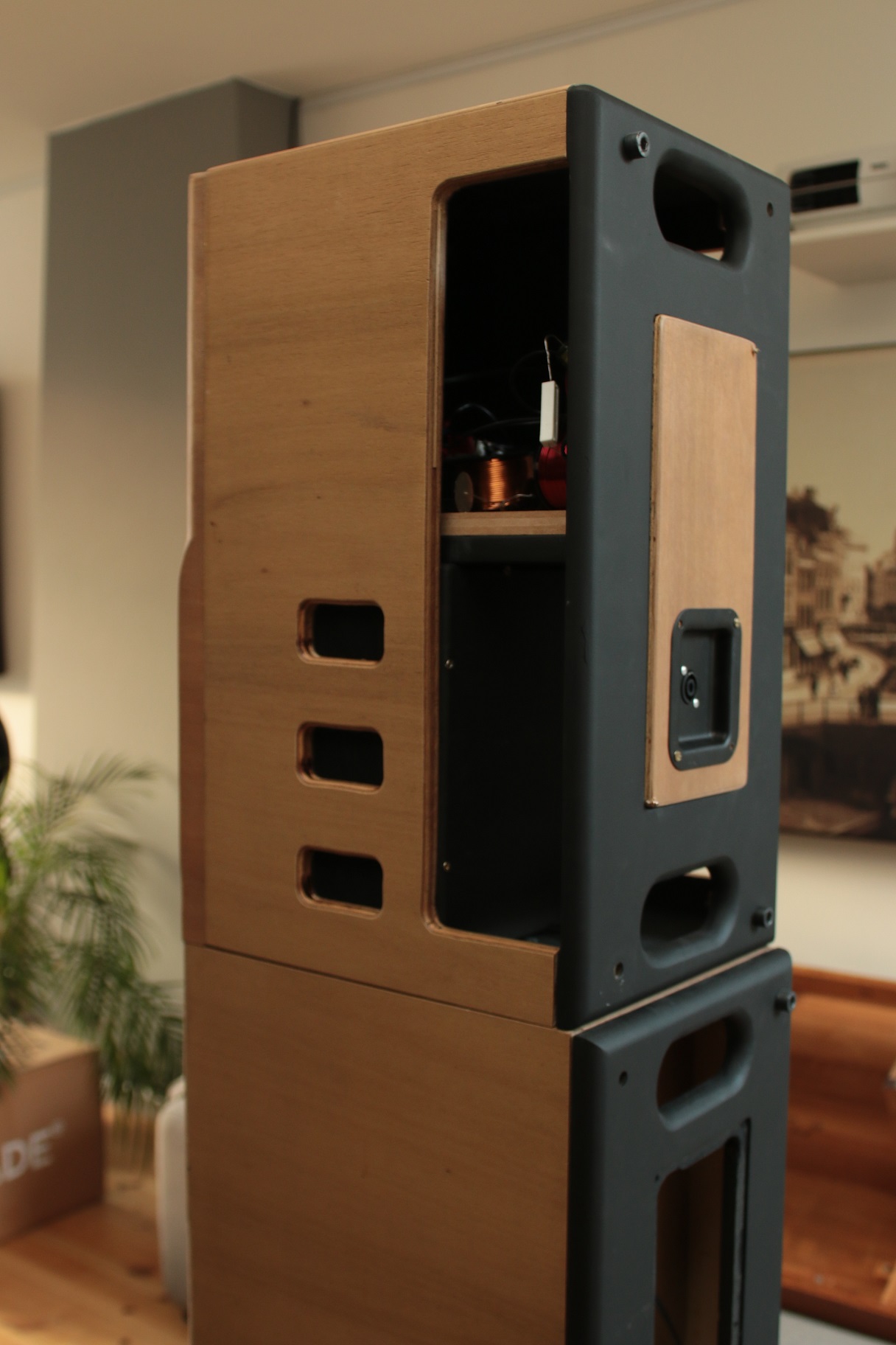

Filter geinstalleerd
Weer ff poseren

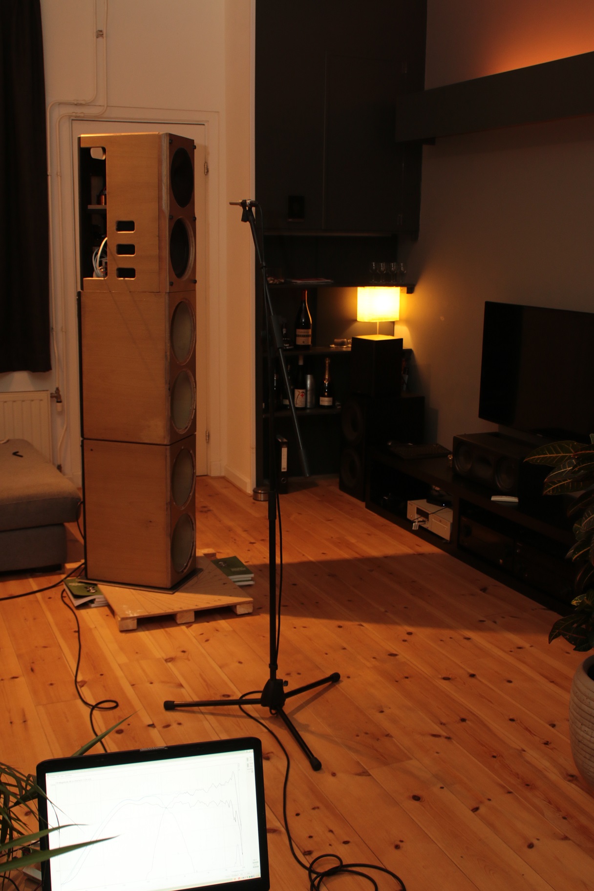

Meet versterkertje erin

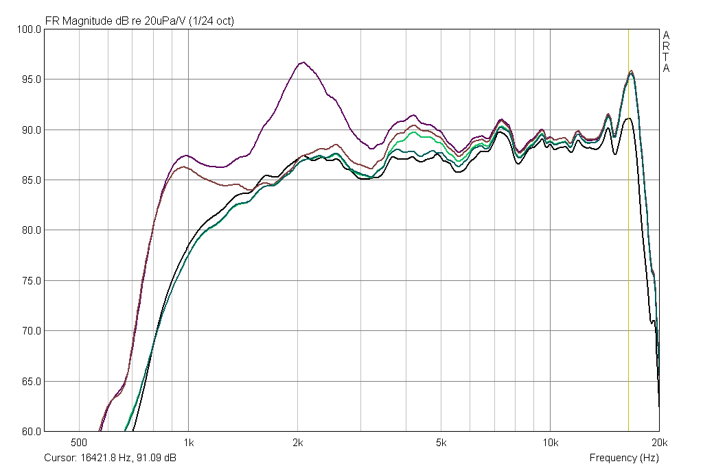

En meten maar na een lange dag klussen (het was gister) :). Het is wel echt een loeizware speaker geworden :o. Alles erin is zwaar, de woofer, de B&C DE250 is zwaar, de gipsen waveguide en de tig kilo koper van het filter. Het was zelfs zo zwaar, dat ik de proefschriften van mijn vriendin heb moeten misbruiken om de zijkanten van mijn draaiplateau te ondersteunen zodat niet de hele toren om zou vallen :lol:

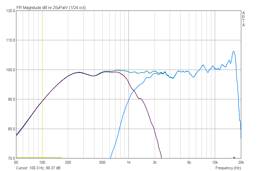

Allereerst, het passieve filter werkt naar behoren. Alleen 1 zuigkring voor het tophoog piekje lijkt het niet te doen. Daar heb ik even geen tijd meer voor gehad om dat te fixen.

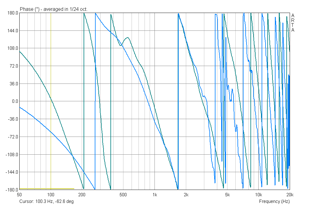

Nog steeds erg mooie fase match in een breed gebied rond de crossover frequentie van 1.2 KHz tussen woofer en tweeter!

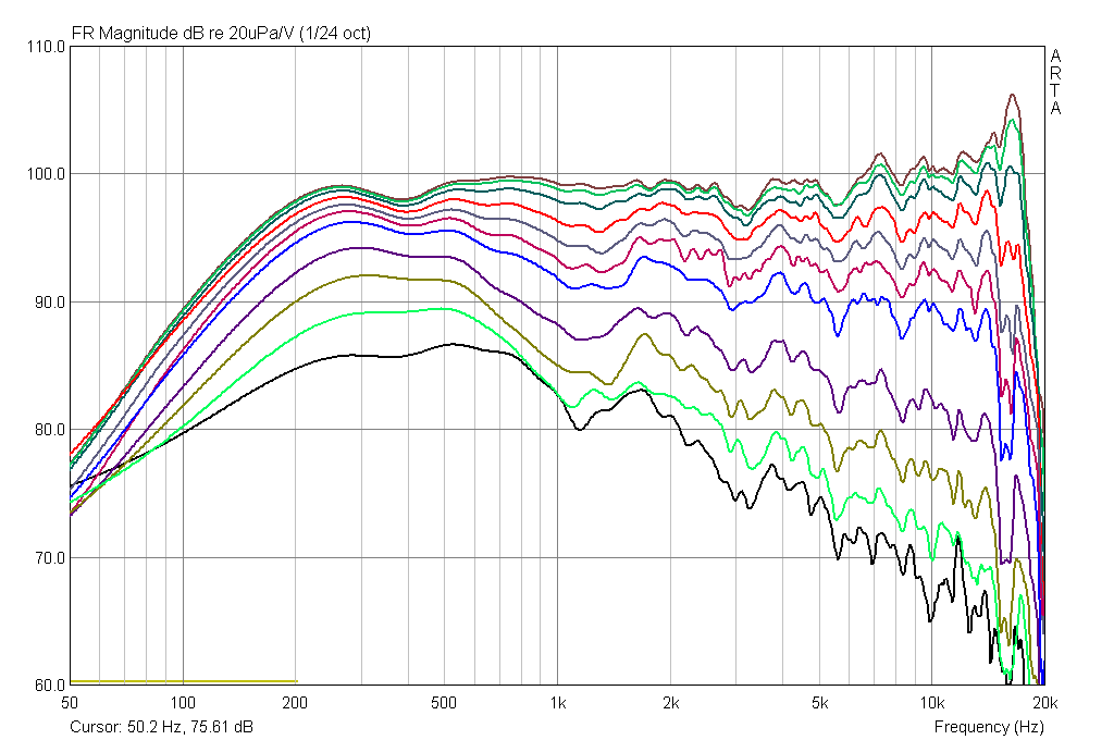

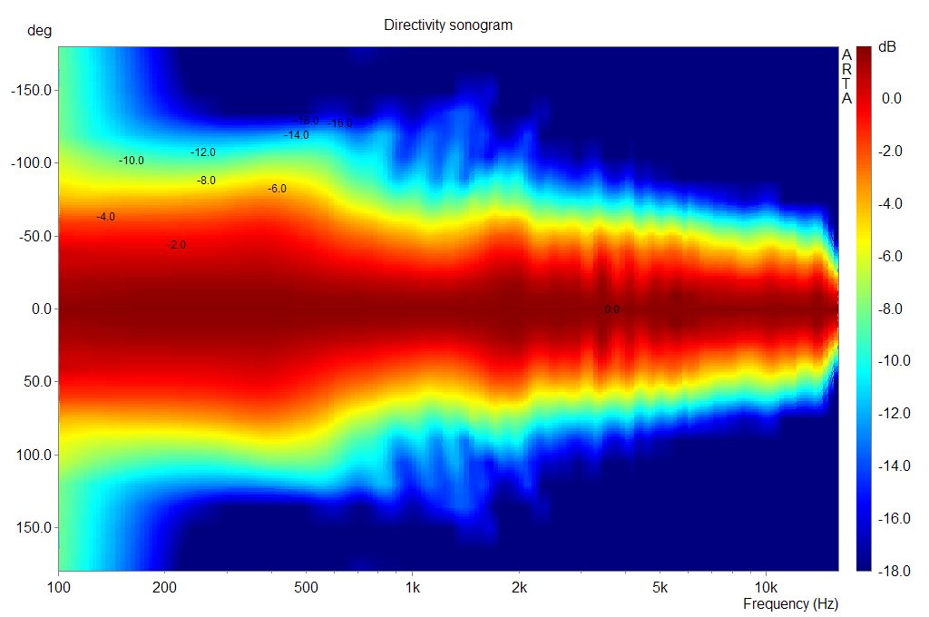

Dan de directivity. Die ziet er goed uit, maar wel wat kleine puntjes. Zo is er nog iets teveel verbreding bij 400Hz. Het is sowieso beter dan de vorige versie, maar misschien dat het nog iets beter kan door dempingsmateriaal wat aan te passen. Verder zie je wat versmalling tussen 1 en 2KHz. Dit komt denk ik door de bundling van de woofer, want de waveguide in zijn eentje straalt breder af tussen 1 en 2KHz. Om dat op te lossen, zou je de xover nog iets lager moeten leggen.
En de overlays, je ziet de amplitude responses van 0 tot 60 graden in 10graden stappen en daarna tot 120 graden in 15 graden stappen. Boven de 120 is het zo zacht allemaal, dat de metingen wel wat ruisig werden. Puntje voor de volgende keer.

Ziet er goed uit allemaal, complimenten! Erg mooi om te zien dat jullie de fase-overlap zo netjes hebben gekregen.
Wat betreft de versmalling van de directivity rond 1 kHz, zou dat wellicht ook diffractie kunnen zijn? Hoe groot is de radius van de afronding op de baffle nu?

Rond 1khz filteren moet ook nog wel gaan, veel lager kan een te grote consessie zijn
25mm. Maar ik heb de afronding juist groter gemaakt (het was minder dan 25mm). Je zou dus verwachten dat de polar eerder zou verbreden. Maar als je kijkt naar de polar van alleen de waveguide en alleen de woofer, dan zie je dat de woofer duidelijk begint te versmallen boven de 1KHz en de waveguide ook nog directivity behoudt onder de 1KHz. Ik denk dus dat de verminderde directivity van de woofer zo net boven de 1KHz toch wat van invloed is.
Kortom, ik wil toch nog een filter proberen met de xover iets lager.

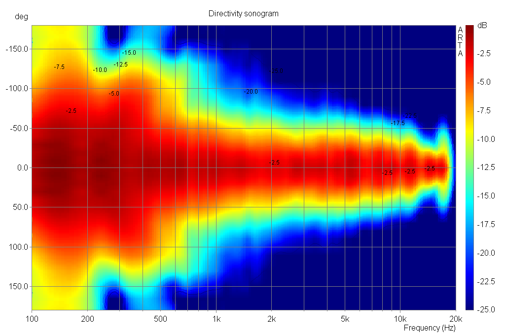

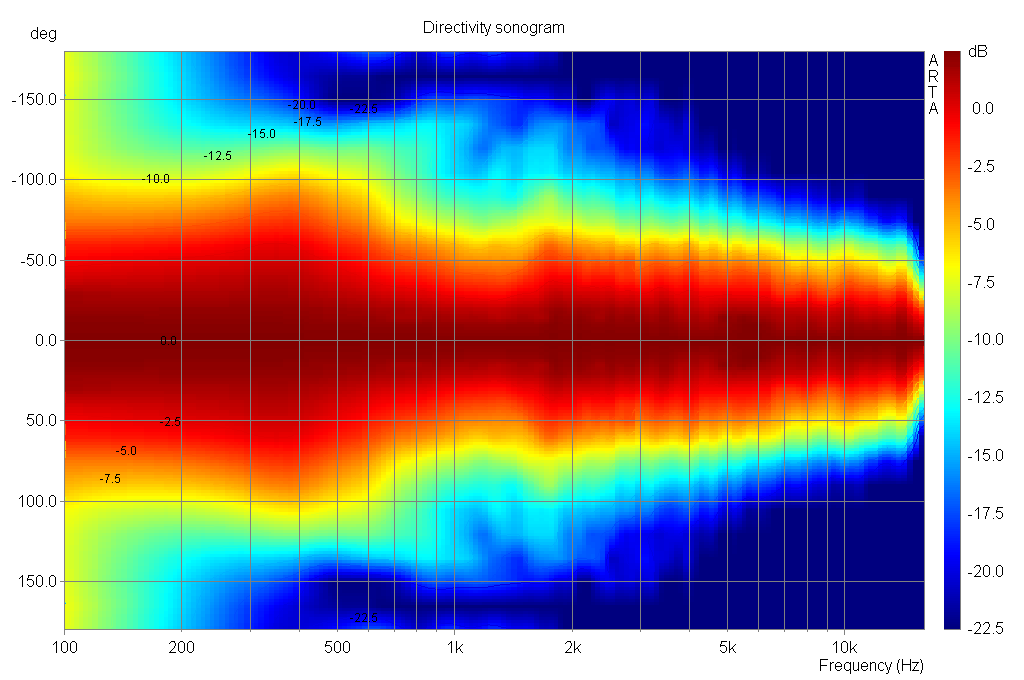

Thanks. Misschien wel aardig om de vorige en huidige polar te vergelijken.
Vorige versie (diepere behuizing voor cardioide midlaag en dayton waveguide)
Huidige versie (ondiepere behuizing met sleuven voor cardioide midlaag en eigen gipsen waveguide)
Toch een stuk meer constant directivity geworden en bredere afstraling in het hoog, wat denk ik prettig gaat uitpakken. De afstand tot de speakers is ook maar iets van 3,5 meter.

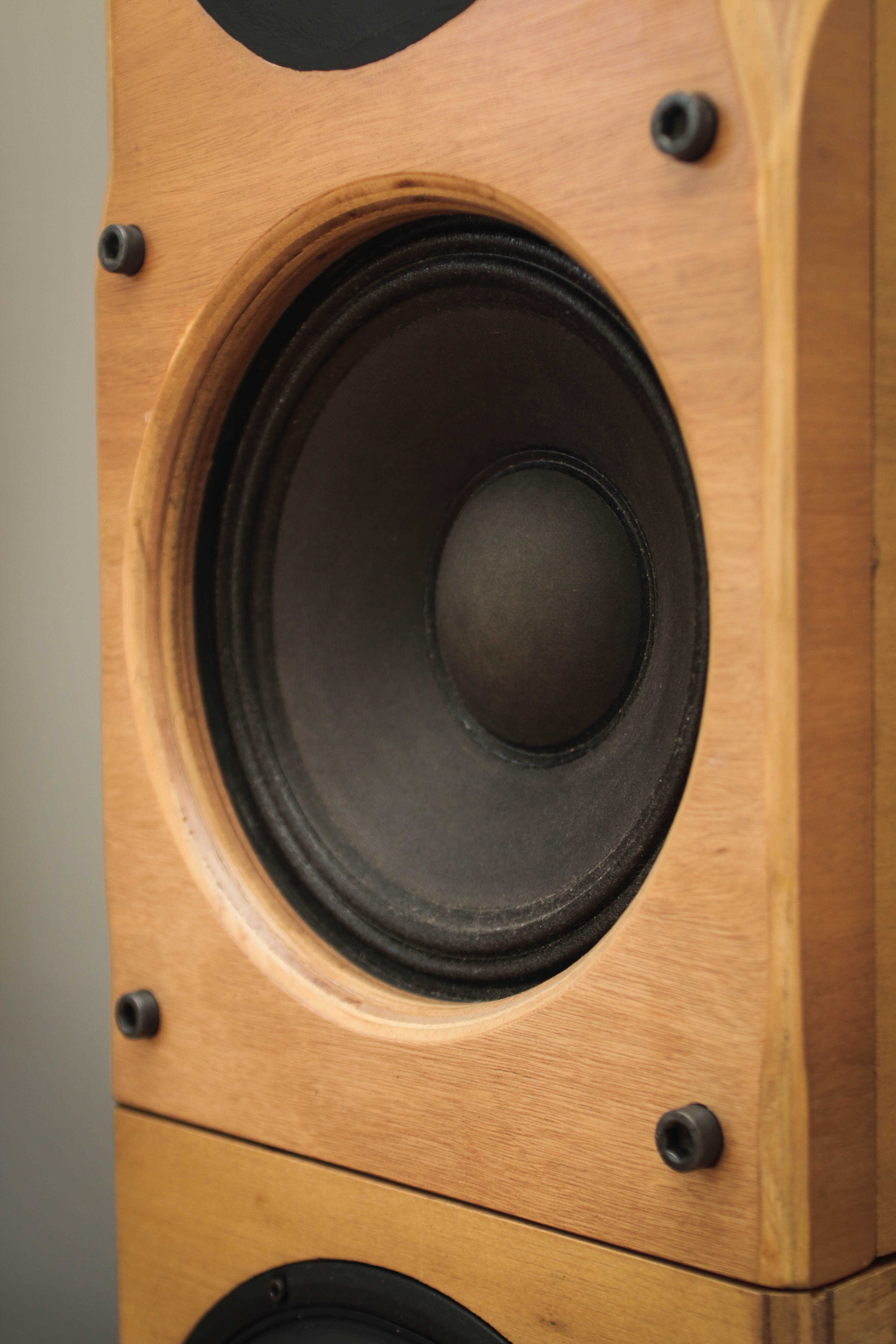

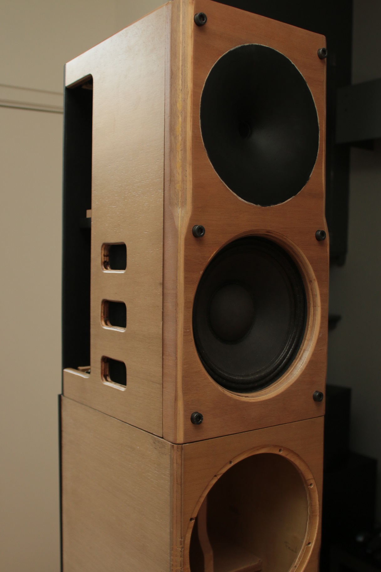

Heb ook de laatste afwerking gedaan, de randen van de waveguides
Verder nog her en der wat zwart gemaakt, achterplaatjes en connectoren bevestigd. Detailopname woofert:

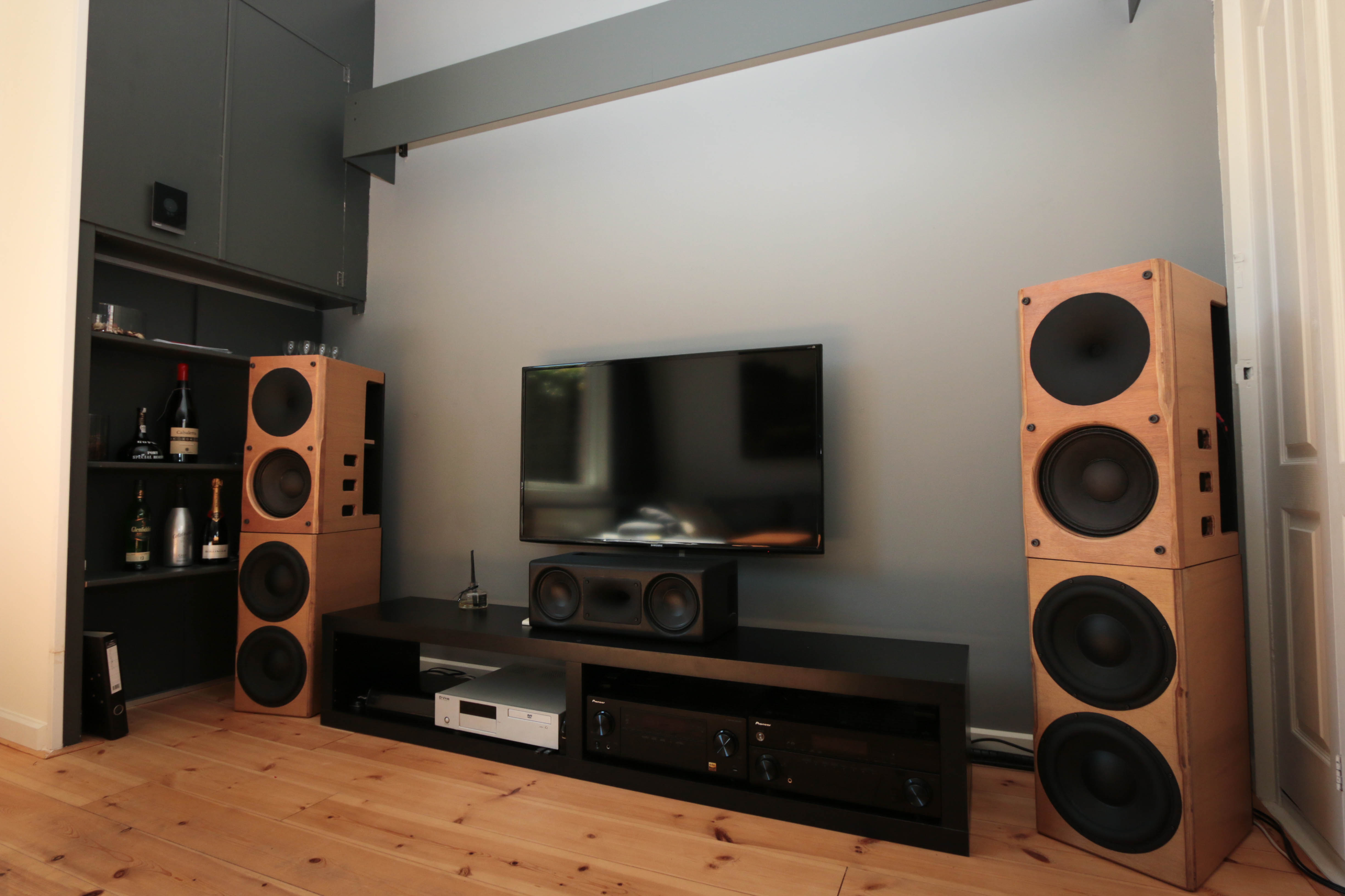

En daarna de boel beneden geinstalleerd.
Eerste luisterindrukken zijn goed. Rustig klinkende speakers die heel erg hetzelfde blijven klinken waar je ook staat/zit. Stereobeeld wordt denk ik nog wat beter als filter links en rechts gelijk zijn. En er zit nog een klein randje in het hoog wat doorgaans niet opvalt maar soms wel. Ben er blij mee! Maar wordt nog vervolgd.
