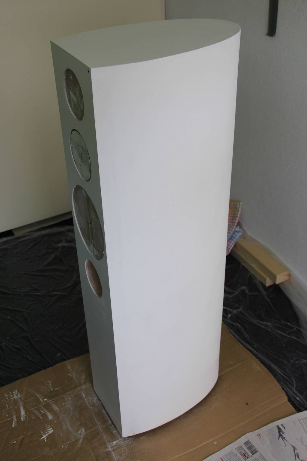

Voor het lakken:
speaker#1 voor het lakken
Speaker#2 voor het lakken

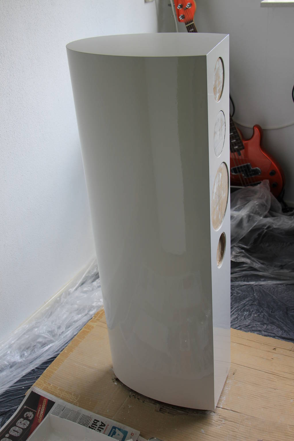

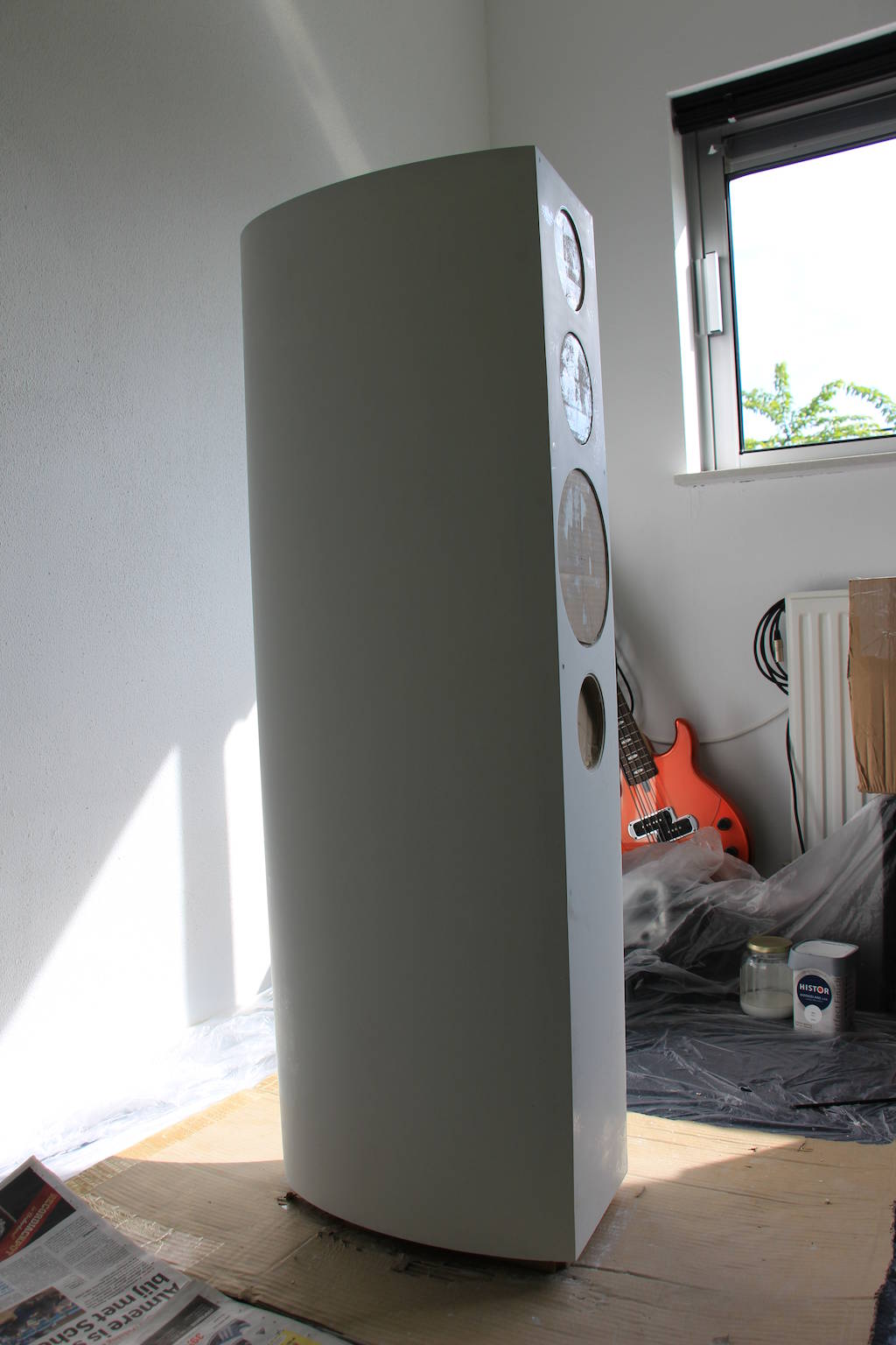

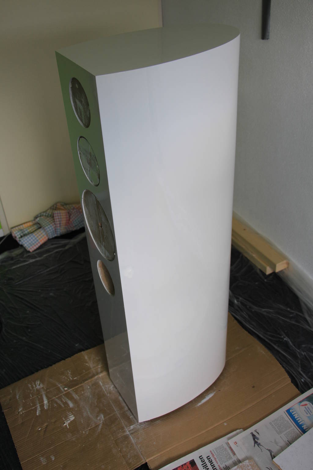

Inmiddels ruim 2uur nadat ik de verf gelakt heb, dus ik ben even gaan checken voor druipers en heb meteen foto's gemaakt. Het ziet er vooralsnog goed uit! :)
Speaker #1 na het lakken
Speaker # 2 na het lakken
@Aad: Ga ik nu ook zeker niet meer doen, maar durfde een kwartier na het lakken van de eerste nog wel wat dingen uit te rollen.
