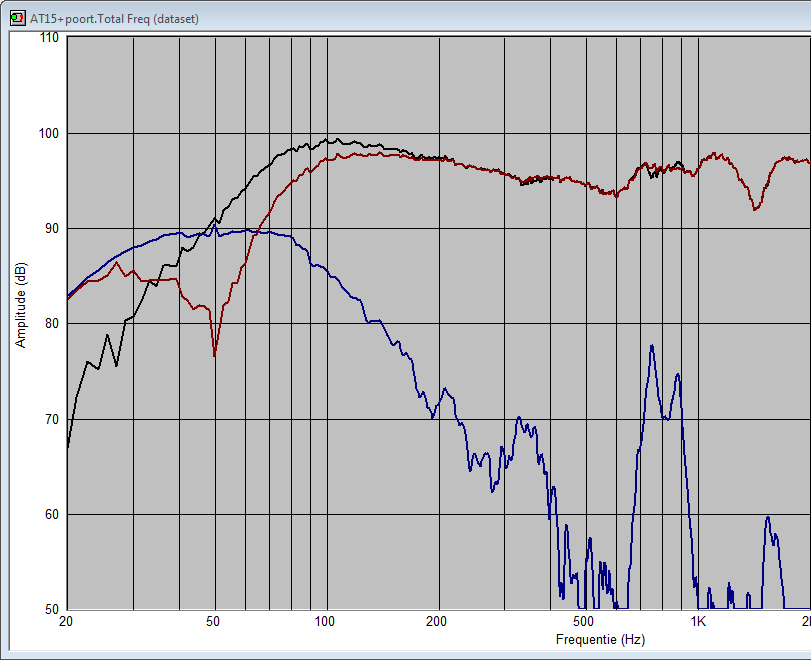

Hierbij een recent voorbeeld, de flexunit van leobus waar de poort aan de achterkant zit. Daardoor kon ik de output mooi gescheiden van elkaar opmeten. Beide metingen zijn close range.
Aan de voorkant telt het rechtstreeks op en zie je de gevolgen. De resonantie zit niet ver onder het referentie niveau.
Als hij aan de achterkant zit wordt de output sterk verzwakt door afscherming van de baffle. Hij zit op de frequentie waar de bafflestep al bijna volledig is, wat helpt is ook een relatief korte poort met beperkte diameter. Dat brengt de resonantie naar een hogere frequentie die gemakkelijker wordt afgeschermd. Verder is hij natuurlijk vertraagd, hij zit achter de kast, en telt dus in het middengebied niet mooi meer op. Het resultaat is dat de invloed op de respons veel kleiner wordt.
In beide plaatjes is de zwarte lijn de totaal respons.

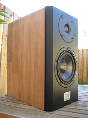

Een naamplaatje kan ook mooi zijn, zie bijlage.

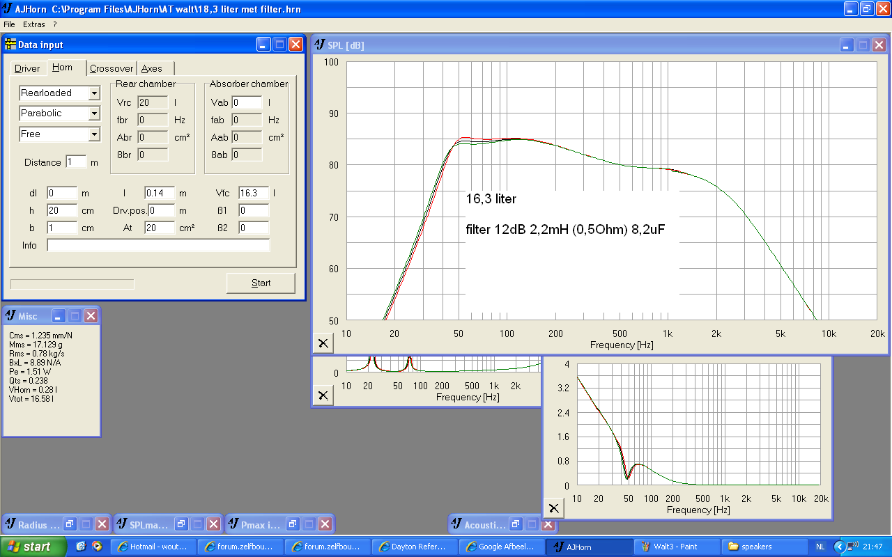

Die simulaties in 16.3 liter zien er niet gek uit. Uitgaande van een reflexbuis 70mm rond, hoe lang zal de poort dan moeten uitvallen voor een vergelijkbaar resultaat?
Berichten: 9198
Re: 2-weg met C-Quenze 18H52 en AMT 25-7
Ik hoef je vast niet uit te leggen wat die knik is rond 600 Hz :wink:

Hallo Wouter,
Bedankt voor de sim, die knik komt vast door de poort resonantie :mrgreen:

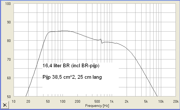

Dus, wat vond je van mijn voorstel qua voorplaat? Je moet even andere oplossing zoeken voor het optische! Geen fancy poort, gewoon onderin of achterin. Gebogen, dat wel. 38,5 cm^2 is belachelijk. Met de Seas H1224 die vergelijkbaar is heb ik een 14 liter kastje met een ca. 15 cm^2 poort. Zowel TG als John Krutke (zaph audio) werken met die pijpdiameter. Naar 20-25 cm^2 is prima, wellicht beter maar 38,5... Echt vragen om problemen...

Mijn ervaring met reflex poorten (even afgezien van het 2-weg resonantie verhaal en voorzijde/achterzijde) is dat grotere poorten een betere output geven in het laag.
Zo heb ik ooit een keer een 12 inch sub gemaakt met een poort van circa 20cm diameter, was echt ongelooflijk hoe goed het laag daar uitkwam. Ik heb ook vele PA kasten gebouwd/gehoord en steeds bleek een 'lompe' poort een garantie voor goed laag.

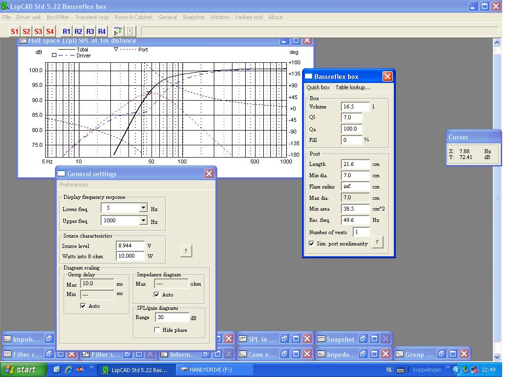

In LSP CAD kun je dit trouwens deels ook zien, zet maar eens de optie 'port non-lineareties' aan dan schrik je ervan hoe snel een poort toch de output gaat beperken/comprimeren.
Verdere discussie heeft nu denk ik weinig zin. Ik zal proberen met de testbaffle een werkend geheel te maken met de grote poort aan de voorzijde, dan kan Jeroen hem meten en kijken we hoe het ervoor staat.

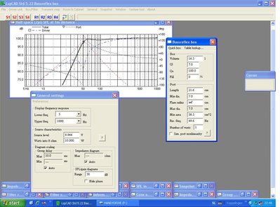

Bij deze ter vergelijk een ideale simulatie van LSP CAD en eentje waarbij de niet lineaire poort wordt meegenomen. Zelfs bij een forse 70mm poort gaat er bij slechts 10W input al ruim 4dB bij 50Hz verloren...
Ideeen zijn verder prima! Ik wil echter eerst weten of mij huidige opzet echt niet zou gaan werken, wellicht valt het reuze mee met nadelige poort invloeden... Lijkt me ook zeer intressant om te kijken of de 'gaatjes' methode werkt, hier wil ik wel een reflexbuisje voor opofferen mocht Jeroen die test intressant vinden.

Ik kan een gigantische poort simuleren in Ajhorn, maar ik kan ook nadenken - dat programma niet.
In een 2-weg stop je geen poort die een oktaaf boven het energiecentrum van de muziek 600Hz loopt te resoneren.
Af gezien of je dit wilt aannemen, het slaat nergens op. En als je dat op gehoor wilt doen ga je toch zeggen dat het meevalt. Hoe wil je namelijk vergelijken? Een 2-weg driver die boven de 1% vervormt voor de 2 kHz laat ik links liggen, moet je eens bedenken wat die poort hier doet? -20dB = 10%
