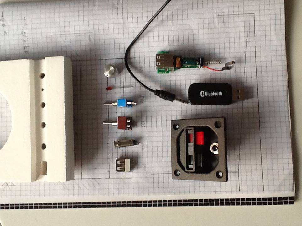

Ik denk dat hij bedoelt dat er ook een USB laadaansluiting voor een telefoon oid moet komen. Die autoladers kunnen overigens voor aardig wat troep op de 12V voedingsspanning zorgen.
Michielw
Berichten: 31
Lid geworden op: zo 08 mar 2015, 16:16
Re: Leuk & simpel hoorn reflex monitortje met FRS8
Bericht door Michielw »
Okay, bedankt voor de tip/waarschuwing, is er eventueel een eenvoudige oplossing om dat te filteren?

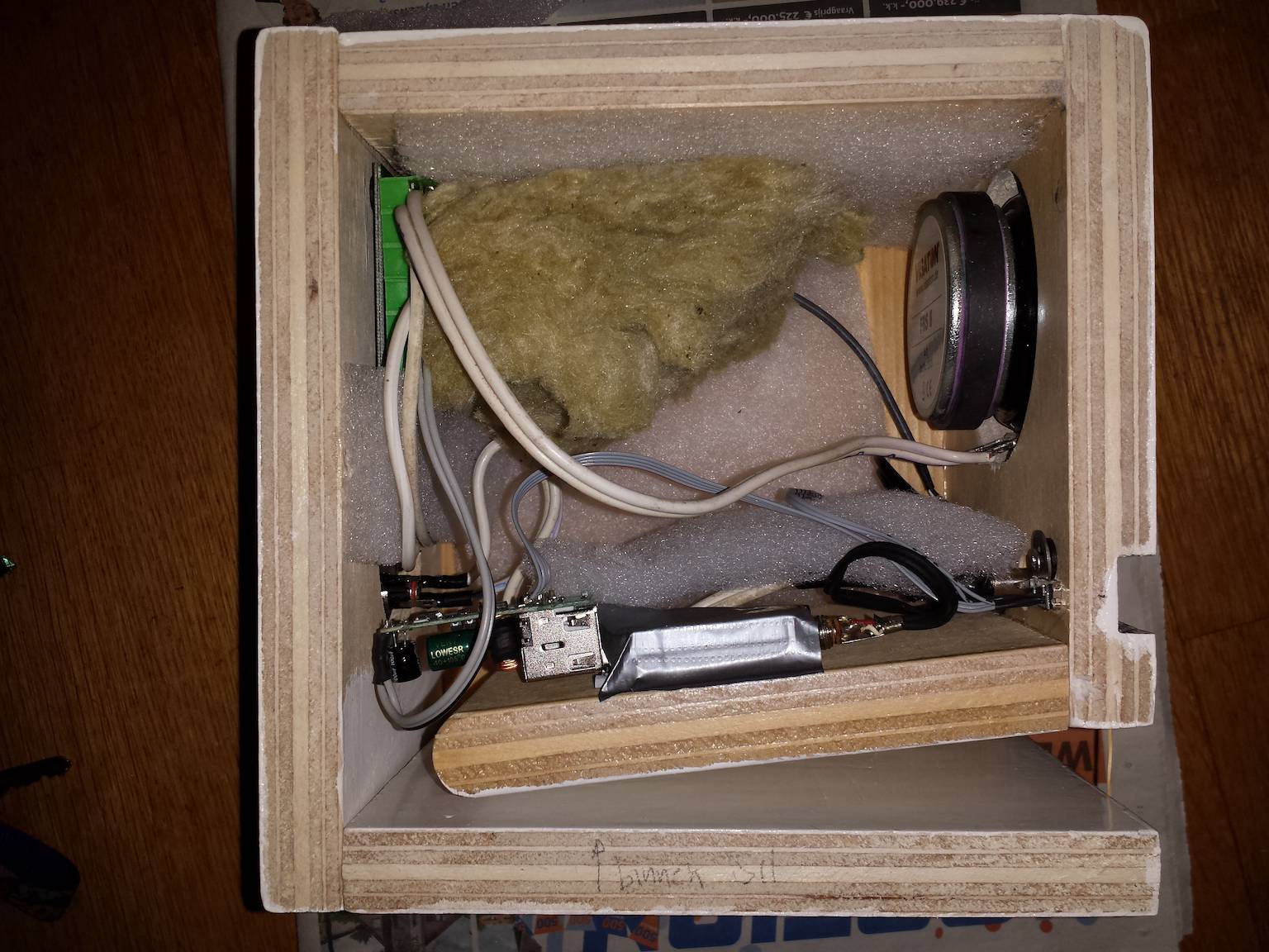

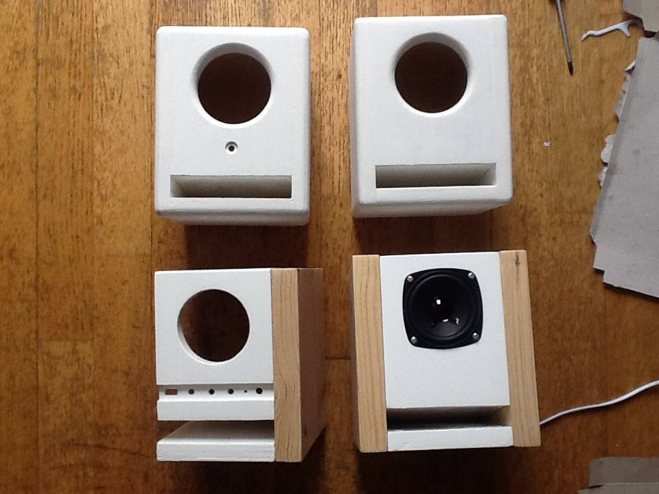

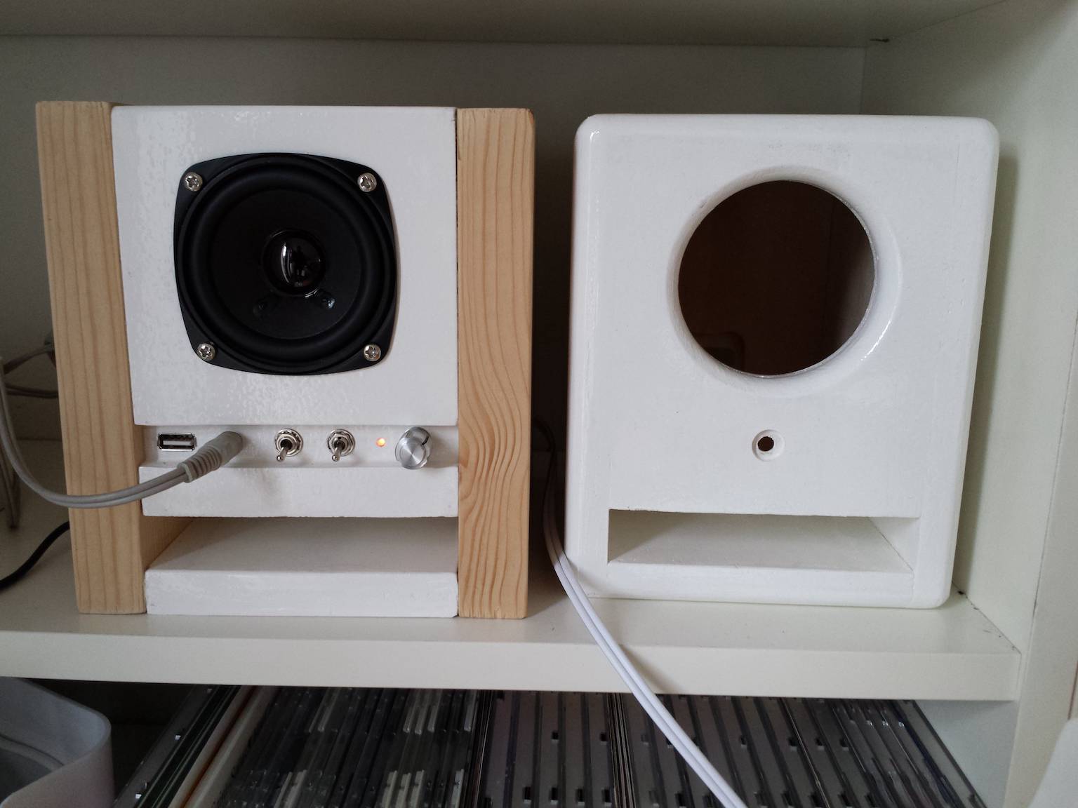

Zo, weer wat stappen verder. Kasten zitten bijna allemaal in elkaar, inbouwset zit alleen nog in de grondverf, opbouw alleen nog electronica in monteren. Electronica allemaal getest maar een 2-tal issues.
Het lijkt erop dat de potmeter een brom geeft, als het volume helemaal uit of vol aan staat is er geen brom, echter op alle andere standen ontstaat er een zachte maar hinderlijke brom. Iemand enig idee? Ik heb hem conform onderstaande foto aangesloten, potmeter is 50k.(nog geen mod gedaan aan R2 en R4)
En de bluetoothunit geeft inderdaad een hoog frequente storing, een blieb om de seconde en een tweetonige continue "sirene". Dit is allen het geval als ik de audio stekker aan de bluetoothstick hang(ongeacht of de schakelaar op ingang bluetooth of oine in staat) dus de verstoring lijkt via ground van de audio te komen, ook hier iemand een suggestie?
De speakers passief in de kasten klinken al geweldig!

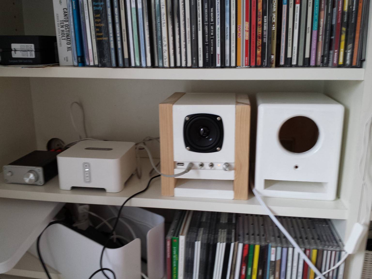

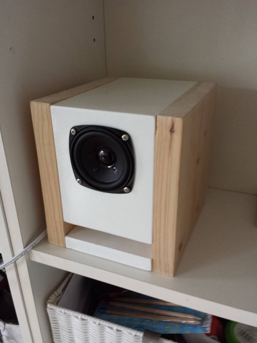

Zo, het eerste setje(opbouw) is klaar! Brom is eruit door andere voeding, bluetooth stoort nog wel, maar met line in werken ze perfect. Ik sta versteld van het geluid! Natuurlijk geen zware bassen, maar verbluffend voor zulke kleine speakers/kasten. Nogmaals hartelijk dank voor het leuke ontwerp!!!

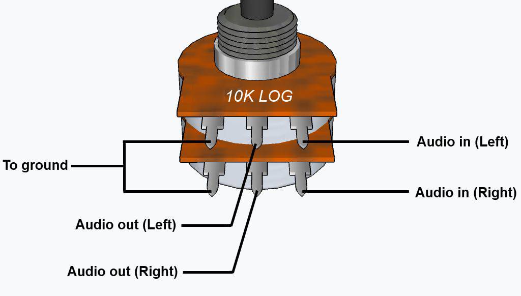

Een potmeter kan je zo van Ebay plukken of van Conrad bijvoorbeeld. De potmeter gaat tussen signaal in - versterker. en wordt als volgt aangesloten:
Mvg Reinder

Ik heb er een logaritmische 50k potmeter tussen zitten, maar deze veroorzaakt wel wat ruis/brom bij mij op half volume, deze is weg op vol volume. Ik verwacht dat dit veroorzaakt wordt door of slechte geschakelde voeding of het niet hebben van aarde in de kast...
Overigens is een potmeter niet noodzakelijk, dit is afhankelijk of je het volume vanuit de aan te sluiten apparatuur wilt gebruiken, wel moet je dat de power uitzetten tijdens het aansluiten van de snoeren, anders krijg je wat vlinke tikken te horen bij het aansluiten(hoewel dit misschien ook wel weer door het ontbreken van een aarde veroorzaakt kan worden...)
