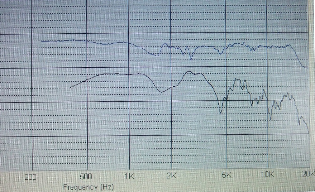

Je crossoverfrequentie tussen de mid en tweet is 4 a 5 kHz, hoe ziet het verticale afstraalgedrag er dan uit?

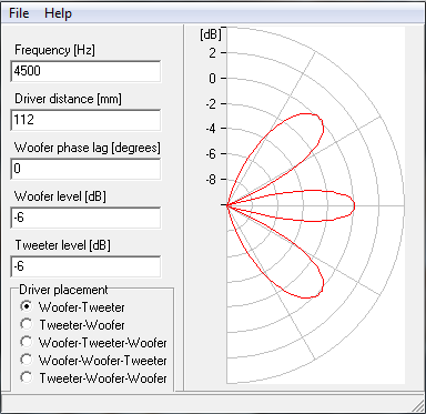

Dat is toch niet moeilijk?
Plaatje geeft theoretisch aan wat er gebeurt bij puntbronnen. Aangezien de mid wat meer bundelt dan de tweeter zullen de nulpunten in dit plaatje niet zo sterk zijn. Ik heb een meting waarin ik boven de speaker heb gemeten toegevoegd van de middentoner en tweeter. Dat geeft ook weer wat er buiten die 4500Hz gebeurt. De blauwe lijn is de normale respons op 15 graden horizontaal. De zwarte is dus die op 90 graden verticaal. Bij 1500Hz zou er ook een nulpunt moeten zijn op 90 graden, maar omdat dat ver buiten het overnamepunt is van de crossover is dat nulpunt lang zo sterk niet.
Als je het overnamepunt op 1500Hz legt, heb je daar een sterk nulpunt 90 graden verticaal. Wat is erger denk je, een nulpunt op 1500Hz of op 4500Hz? Het voordeel van 1500Hz is dat er alleen een hoofdlob is, niet drie loben zoals crossen bij 4500Hz. Maar eerlijk gezegd denk ik dat dit allemaal zeer betrekkelijk is. Qua afstraalgedrag horizontaal heeft 4500Hz in ieder geval mijn voorkeur. Geen last van een rondstralende tweeter op 3-4kHz.

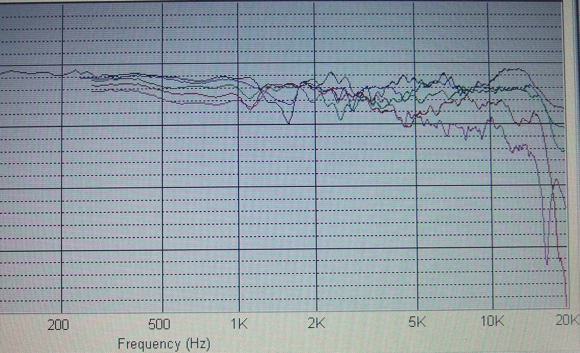

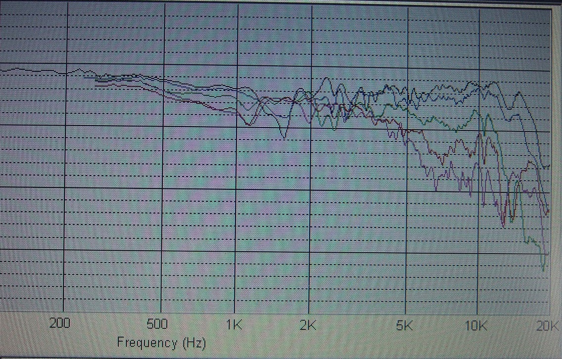

Heb je ook verder off-axis gemeten? Ik ben benieuwd hoe de combi van een kleine mid en een 1" tweeter met een filter op een relatief hoge frequentie, maar met slappe helling nou meet.
Deze had je nog van me tegoed. Je ziet dat het mooi uitmiddelt, maar dat het wel onrustig is tussen 1 en 5kHz. Tja, we zijn niet meer zo gewend aan dit soort meetresultaten na al dat bouwen met heel smalle baffles.
Berichten: 36759
Re: klassieke 3-weg
Al betwijfel ik of het veel doet in dat gebied, zou je eens kunnen kijken of je het met een laag dun pritex op het front rustiger kunt krijgen.

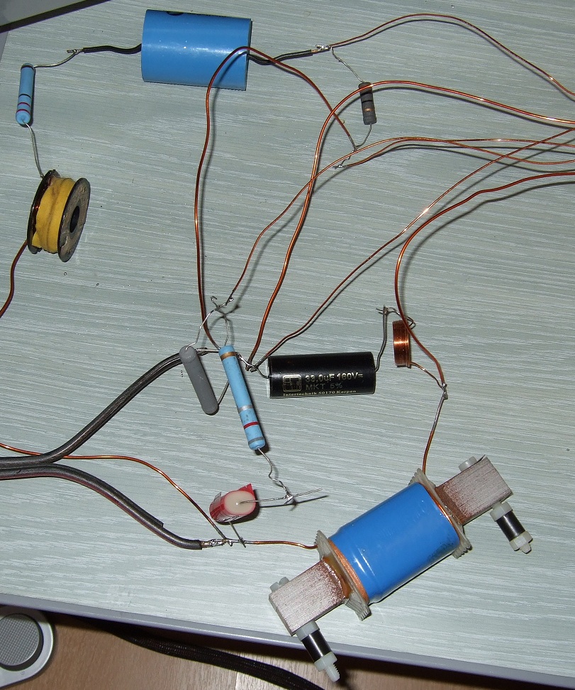

Het filter is klaar om ingebouwd te worden. Hierbij een fotootje.

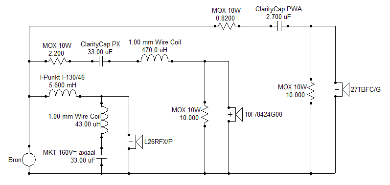

Hierbij het filterschema, nog een keer netjes getekend op de computer met internet verbinding. O:) Er zijn nog wat laatste tweaks gedaan vanmiddag, alles bij elkaar is het filteren naar een optimaal eindresultaat bijzonder snel gegaan. Je kan nog verder tweaken, maar dat zal het alleen anders laten klinken en niet per se beter.
Als het front met doek niet wordt gebruikt en bijvoorbeeld facetten aan de baffle worden gemaakt, dan zal het tophoog wat getemd moeten worden. Dit kan eenvoudig door de weerstand van 0,82 ohm te vergroten naar smaak.
Het hele project heeft nu € 740,- gekost. Daar komen dan nog bij de kosten voor spuiten of fineren.

waar koop jij die 0.043mH spoelen? :lol:
die RC bij de woofer is zeker om een resonantie te onderdrukken?

Wat ik doe is een klein spoeltje nemen en hem in eerste instantie parallel zetten aan de condensator van 33uF. Dan impedantie meten van deze combi van grote condensator en kleine spoel (sperkring), spoeltje afwikkelen totdat de impedantiepiek gelijk ligt met de resonantiepiek van de L26. Dan heeft hij automatisch de goede waarde. Dan verbreek ik de sperkring en bouw ik het filter op met deze componenten, waarbij ik ze in serie zet in plaats van parallel (zuigkring). Het voordeel van de zuigkring is dat de 5,6mH spoel gewoon zijn werk blijft doen bij hoge frequenties boven de resonantiepiek. Een kleine condensator parallel aan de 5,6mH spoel (sperkring) onderdrukt ook de resonantie, maar de filterwerking is dan boven de resonantiepiek 'naar de knoppen'. En dat kan je met de L26 niet hebben, die gedraagt zich ook erg slecht boven die piek. Een heel vies geluid als je hem niet filtert. Na filteren is hier totaal niets van te horen, ook niet als je alleen de woofer laat spelen.

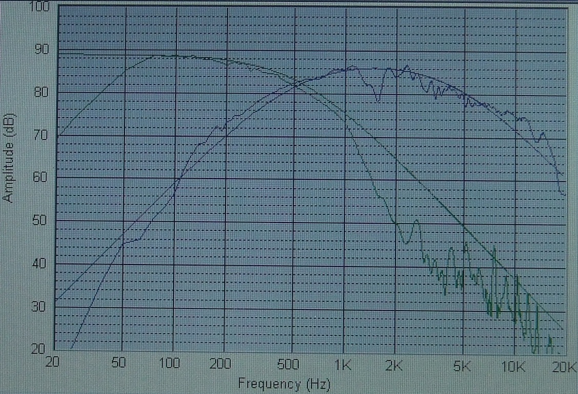

De hellingen zijn overigens nog steeds bij benadering 2de orde akoestisch, zoals ik al eerder aangaf. Ik heb hier een plaatje met groot bereik op de verticale as, dan kun je beter zien wat er gebeurt.
Berichten: 36759
Re: klassieke 3-weg
Nee hoor, ga jij maar lekker verder ;)
Als ik het zo bekijk is het in de x_over zone 2e orde LWR maar verderop hogere orde. Precies wat je idealiter wilt. Volgens mij heb je met de combo 5,6mH/33uF stiekem toch een 2e orde filter gebrouwen. Het 43uH spoeltje doet dan nauwelijks wat in dat gebied.
bedankt voor deze how-to. hoe kies je de waarde van de C overigens? want 33µF is vrij groot natuurlijk, waarom geen 10µF om maar wat te noemen?
en wat betreft deze LC vs kleine cap op de spoel: voordeel van separate zuigkring is dat je deze kan laten zitten als je een andere spoel waarde wil proberen.
overigens blijft de filterhelling van de LP van de woof mooi omlaag doorlopen met hogere frequenties, heeft die L26 zo'n vlakke impedantiecurve?
Berichten: 12872
Re: klassieke 3-weg
Het is zoals pjotr aangeeft, feitelijk heb ik voor de woofer nog steeds een 2de orde filter. Daarmee is de waarde van de 33uF bepaald. Dan is het verder een kwestie van op het gehoor dimensioneren van de grote spoel, 5,6mH bevalt beter dan 4,7mH. En ja, de zuigkring kun je laten staan terwijl deze onafhankelijk van de waarde van de grote spoel zijn werk blijft doen. Is inderdaad een voordeel.
