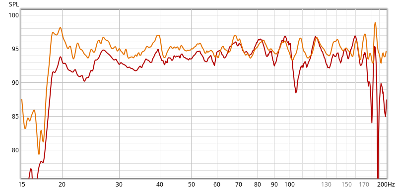

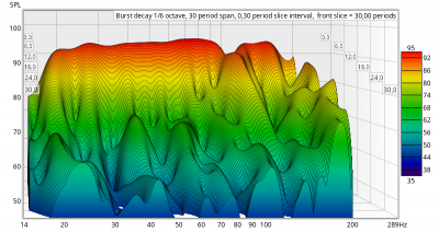

Inmiddels een versterker voor de subwoofers gekocht, een tweedekansje IMG Stageline STA-2000D bij Amazon binnen budget
Er zitten Pascal S-PRO2 modules in, leveren 4x250W bij 8 Ohm, dus genoeg om de de subs aan te sturen. De fans zijn heel stil, volgens mij zijn ze nog niet aan geweest :)
Verder de subs nog ingeregeld met Multi Sub Optimizer (https://www.andyc.diy-audio-engineering.org/mso/html/).
De 4 subwoofers zijn op 3 posities gemeten, 12 metingen in totaal, inclusief een loopback om de timing goed te hebben. De rode lijn is de gemeten respons, de oranje lijn de gesimuleerde. De overeenkomst is verbluffend. De afval in het laag ligt waarschijnlijk aan de afwezigheid van de microfooncalibratie. De crossover naar de mains zit nu op 120 Hz.
Qua klank is het effect heel subtiel, wat vooral opvalt is het gebrek aan resonanties in het laag, het klinkt heel strak. Het gebrek aan resonanties is ook te zien in de burstdecay:
Boven de 100 Hz wordt het wat rommelig, wat niet echt te voorkomen is. Volgende stap is spelen met het niveau, een tilt en de integratie met de frontspeakers.
