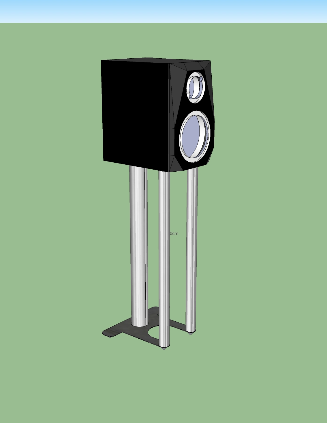

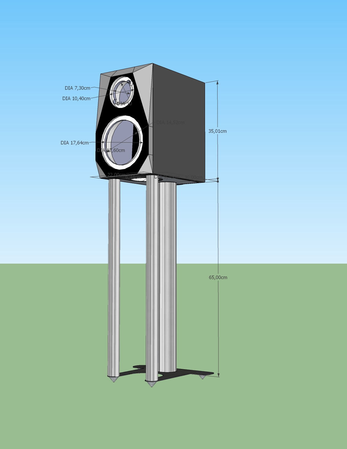

Even wat verbeteringen naar mijn idee, het leek mij toch te krap i.v.m. resonanties e.d.
En nu maar een beetje totaal beeld.
Met dat ik het hier op zet, denk ik, hij moet iets minder hoog die voet :oops: .

Fantastische tekenskills, superb!

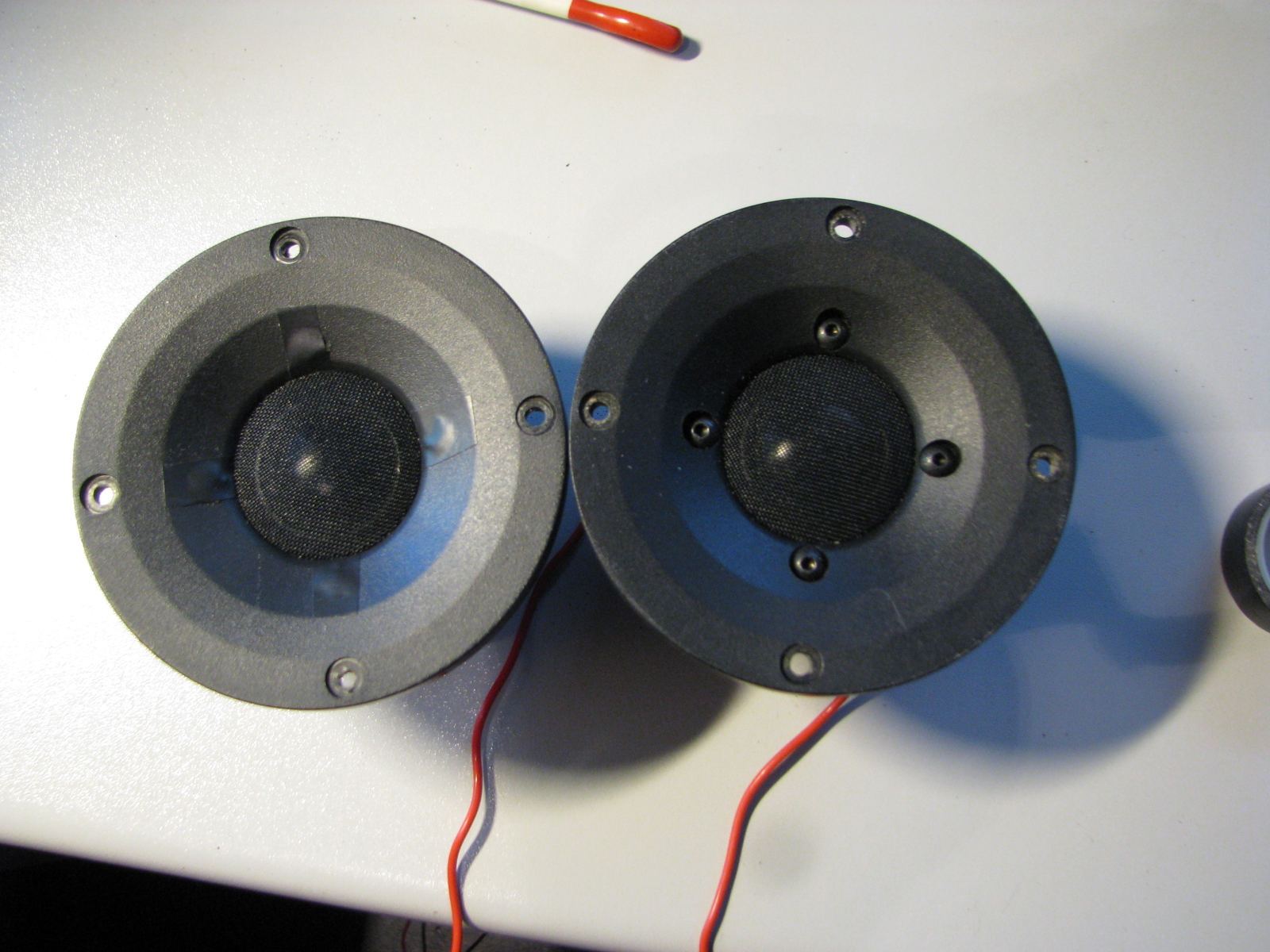

Tevens heb ik naar aanleiding van de Nebula Monitor van Tony Gee eens gekeken naar de tweeter en daar als vervanger van de stukjes schuim die hij gebruikt een paar stukjes isolatie tape toegepast.

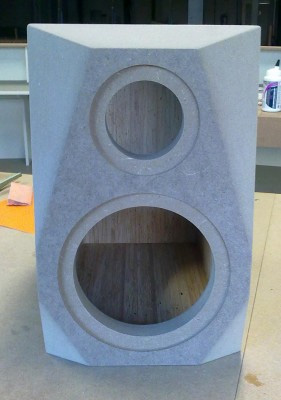

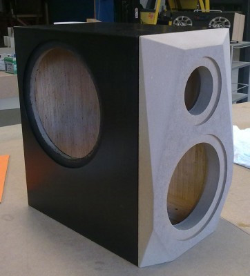

Heb ze vandaag opgehaald bij de plaatselijke (lokale) meubelmaker :mrgreen: :mrgreen:
SUPERGAAF
Nu ben ik weer aan de beurt om het heel netjes verder af te werken.
Mooi Bamboe met een lichte transparante beits, en het baffletje met die mooie bubbeltjes.
