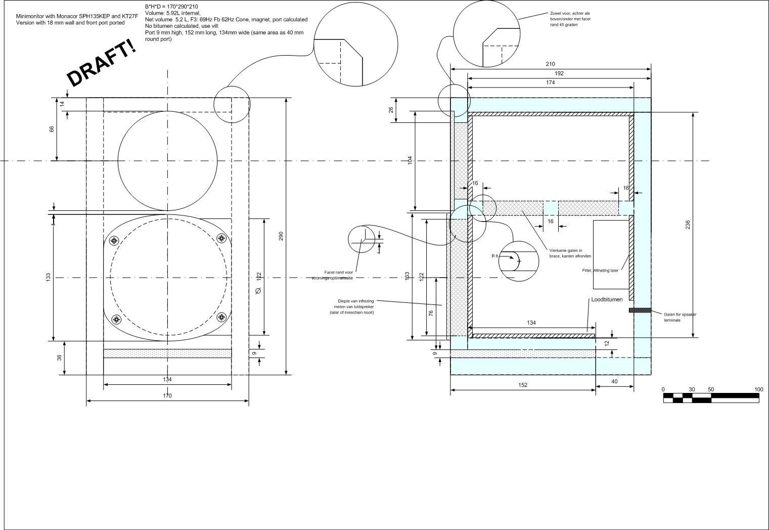

Met 6 liter netto een Fb van 60,93 en een poort van 12*135 mm kom ik op een poortlengte van 185 mm
Je moet overigens opletten dat je de konus, magneet, poort en bekleding (indien loodbitumen of zo) nog van je beschikbare ruimte moet aftrekken

Als de poort tegen de bodem en zijwanden van de kast zit kom ik uit rond de 16cm, als hij helemaal vrij is rond de 18cm.
Re: goedkoop budget zelfbouwsetje
Welk programma gebruiken jullie voor poortlengte?
Ik heb even gewoon winisd pro gebruikt (V 0.50a7), welke misschien niet ideaal is maar meestal wel een goede indicatie geeft.
Ook als ik de end-point correctie factoren aanpas kom ik op ongeveer dezelfde waarde.
Bij een slotpoort moet misschien nog een kleine correctie plaatsvinden omdat ie langs een zijde van de luidspreker ligt. Vooral als je in de buurt van de achterwand komt draagt dit eigenlijk bij tot de poortlengte.
Ik zal nog even checken op de monacor site of mijn SPH135KEP gegevens in winisd correct zijn.
edit: gegevens zijn identiek aan de monacor datasheet. Tenzij je gemeten gegevens hebt zou daar geen verschil tussen moeten zitten

Wat zijn nu de afmetingen van je luidspreker? Volgens mij kom je niet aan de 6 liter met wat ik op het tekeningetje zie maar het is wat onduidelijk.

ja, ik heb geen ervaring met een cad programma
135x255x175=6ltr, excl de poort

maar wat heb je nou als poort?
9mmx152mm? dat is voldoende?
en dat tussenschot, waar dient dat voor?

Dat tussenschotje (brace) is voor extra stevigheid. Je kunt het weglaten eventueel want je hebt een relatief klein kastje met een relatief grote wanddikte.
Hoe hoger de kwaliteit van de luidspreker moet worden hoe verder/extremer je hierin gaat (matrix braces, sandwich wanden, holle wanden gevuld met loodkorrels, dubbeldikke lagen loddbitumen etc.). In dit geval is het misschien niet nodig.
De beschikbare inhoud (zeg maar schijnbare netto volume) is nog iets kleiner dan 6 liter. Kijk maar wat ik allemaal aftrek, zie tekst bovenaan de tekening.
Een poort van 12 mm zou dan een lengte van de poort geven die groter is dan de diepte van de luidspreker. Je moet uit de buurt van de achterwand blijven anders gaat dat gedeelte meedoen als poortlengte.
Bij kleiner wordende luidspreker (volume) wordt de poort langer indien de andere aspecten gelijk blijven.
Die 9 mm maal 135mm hebben eenzelfde doorsnede als een ronde poort met 40 mm diameter.

dus deze tekening is berekend op die 135KEP?
Dan ga ik hiermee dit weekend aan de slag
Jepsander815 schreef:dus deze tekening is berekend op die 135KEP?
Mooisander815 schreef:Dan ga ik hiermee dit weekend aan de slag
Je moet nog wel even bepalen welke wanden "binnen" vallen. Ik stel voor om de zijwanden de volledige afmetting te geven. Voor de bodem geld dat sowieso en dan de top achter het front te laten vallen. De achterkant valt dan volledig binnen de zijwanden en de top en bodem.

Bodem moet ook 134 mm breedsander815 schreef:dan wordt het dus:
2xbodem: 210x170
4xzijwand: 210x290
2xachter: 134x158
2xvoorkant: 134x263
2xbovenkant: 134x192
Achterwand moet 254 mm lang (290 mm -18mm-18mm)

Die 14 mm in het vooraanzicht is de afstand van de bovenkant luidspreker tot de bovenkant tweeter. Die zet ik er meestal in om te zien hoeveel ruimte ik nog heb om een afronding of facetrand te maken. Niettemin zie ik wel dat ik de dikte van het bovenste plankje ben vergeten aan te passen (die staat nog op 15mm)
Voor de maten zoals opgegeven maakt dat niet uit.
Ben je goed in verven trouwens? Hoe ga je het afwerken? MDF vergt nogal wat om mooi af te werken namelijk. Je blijft flink schuren en plamuren voordat er kan worden gelakt en als er moet worden gespoten dan wordt het vaak niet cheap

Hoe ben je daarop gekomen? Bij mij past een poort van 14mm, dan houd ik nog 14mm over tot de achterwand. Met een poort van 9mm hoog krijg ik een te lage afstemfrequentieindoubt schreef:Een poort van 12 mm zou dan een lengte van de poort geven die groter is dan de diepte van de luidspreker. Je moet uit de buurt van de achterwand blijven anders gaat dat gedeelte meedoen als poortlengte.
