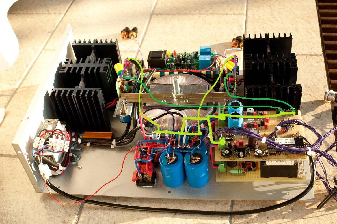

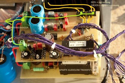

EDIT: hieronder de signaal- en signaalmassaweg op de audiolink..
In de 2e foto de voedingsmassa en de signaalmassa naar de eindversterkermodules. Creëer ik hier geen gigantische aardingslus ?? :o
wat gaat hier in hemelsnaam mis ? :shock:

Inderdaad een aardlus.....
Als de voeding van de Audiolink apart is dan kun je deze ook apart voeden en een eigen sterpunt geven, vandaar ga je met de uitgang naar de eindversterkers alsof de de voor en eindversterker gescheiden zijn.
Ik vermoed dat de laadpieken van de gelijkrichters induceren in de bedrading, die laadstromen zijn best stevig en kunnen flink storen.
