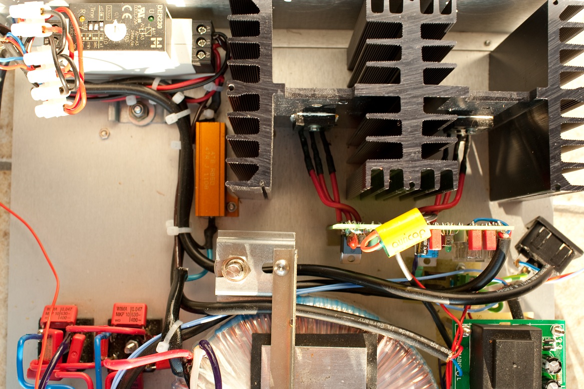

Gisteren heb ik daar met de scoop toch terug even naar gezocht, en de oorzaak is gevonden: Ratel van de gelijkrichting !
Oplossing: C'tje van 47nF over de gelijkrichtdiodes plaatsen en de versterker zou volledig stil moeten zijn.

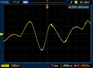

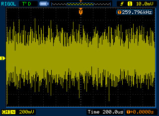

Met de scoop zie ik duidelijk stoorpiekjes verschijnen, echter deze komen vrijwel overal in m'n versterker terug, waar ik ook meet ... (zelfs op de ingangen !).

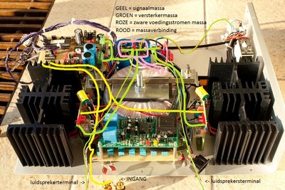

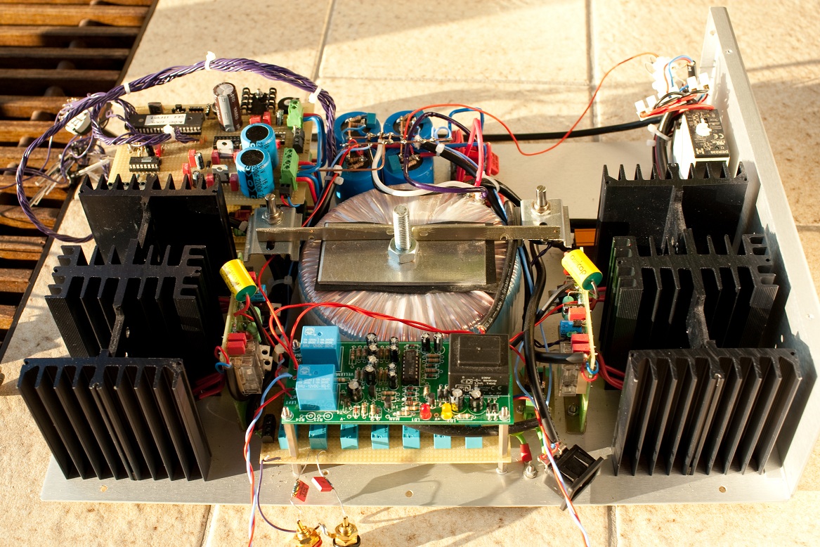

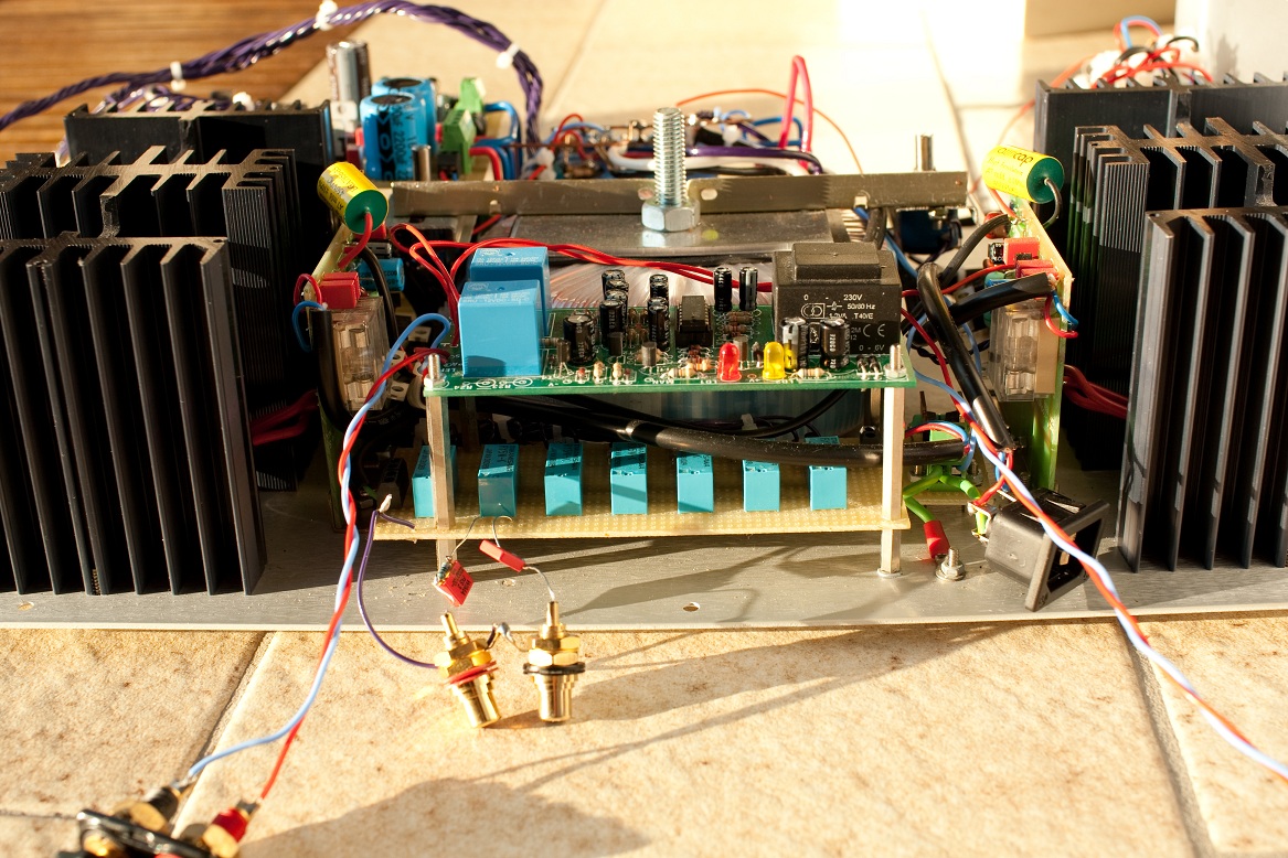

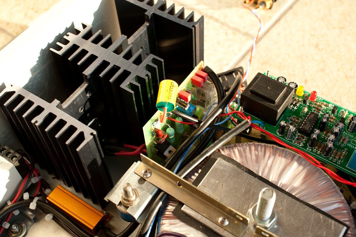

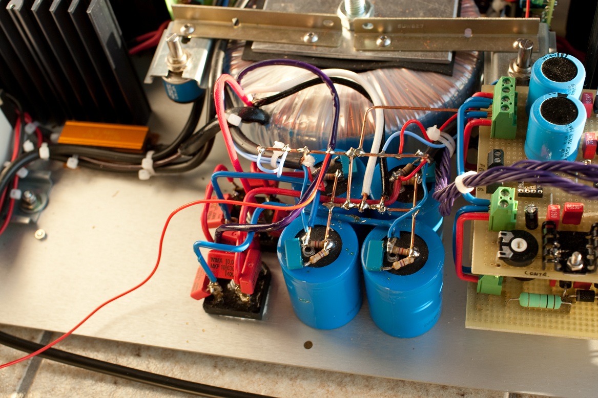

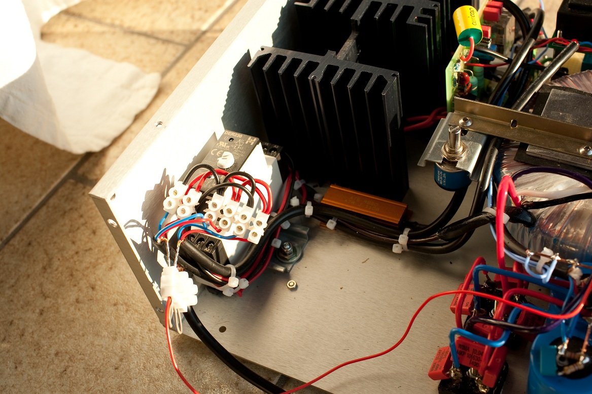

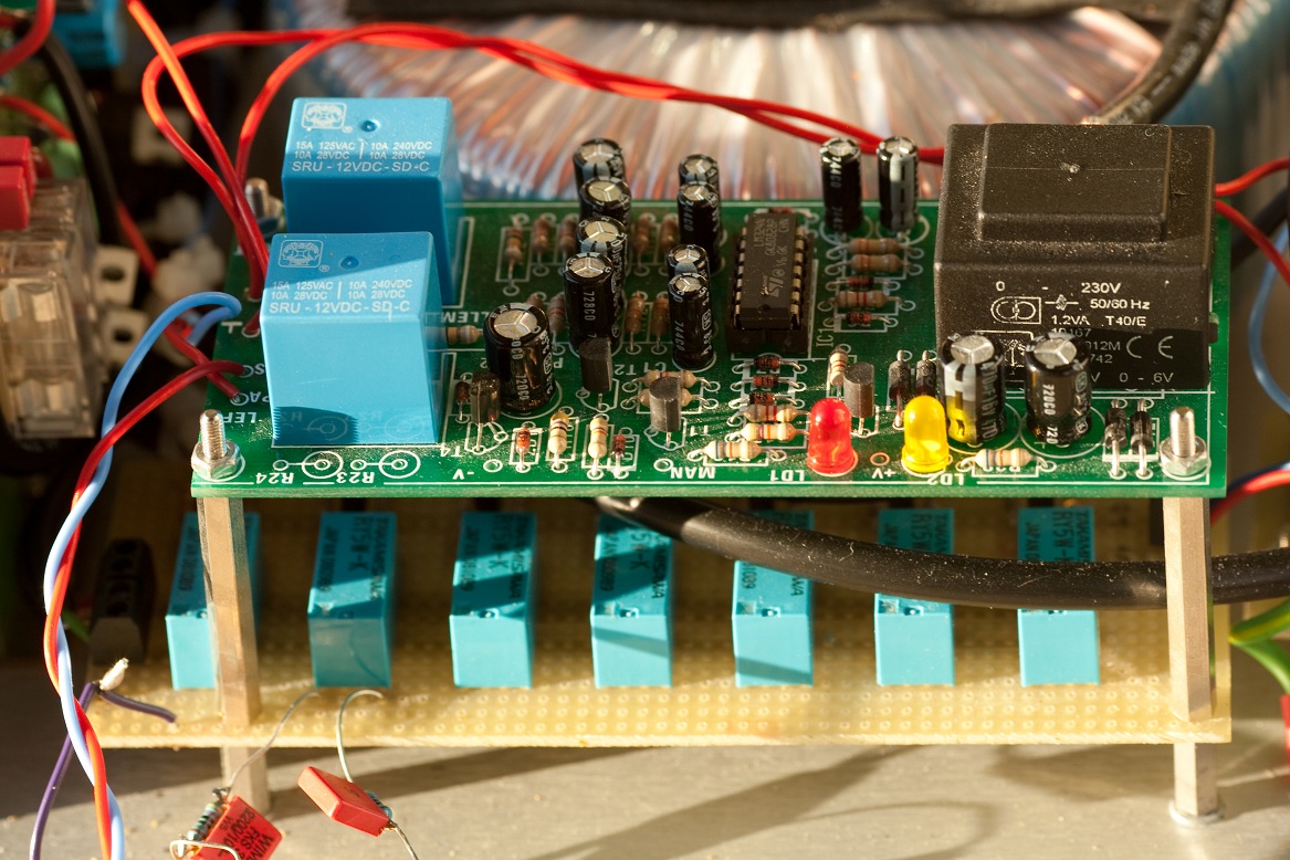

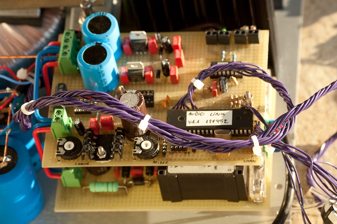

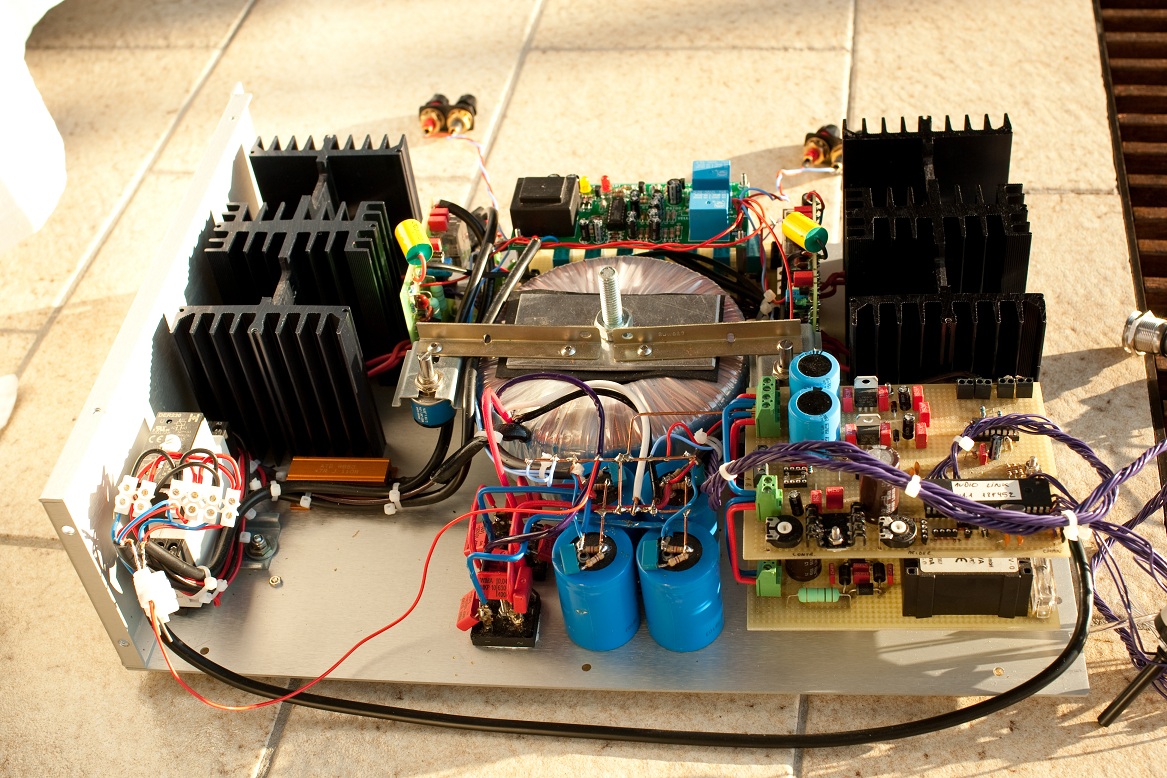

goed, omdat foto's vaak meer zeggen dan 1000 woorden
Natuurlijk is dit nog maar een onafgewerkte versie en de definitieve zal uiteraard properder afgewerkt zijn, maartoch ... De 'ratel' die ik heb kan écht niet
Uitleg staat boven de foto's.
Hopelijk weet nu iemand iets meer
Detail: Het chassis is verbonden met de aarde. Niets maakt verder elektrisch contact met het chassis.
De ground is met de aarde verbonden zoals in onderstaand schema (met 2 diodes, weerstand en condensator):

Zie je kans om de boel uit elkaar te leggen werkend, of zijn de kabels te kort? Kun je dat ingangsprintje (met de relais) bij de trafo wegleggen? 400Hz lijkt me goed van het lichtnet te kunnen komen, wat ergens op instraalt.
Re: Stoorpulsen in versterker [nu mét foto's]
Ten eerste: ziet er netje uit! Dan vraagjes:
- die 2e (bovenste massa), is die ook aangesloten aan de signaal-aarde, en hoe?
- heb je voor je eindversterker de prints van ESP gebruikt, of zijn ze zelf ontworpen?
- meet je de rimpel ook in je eindversterker als je de voorversterker loshaalt van de voeding?
Groetjes,
Martin
Groetjes,
Martin
ik meet de stoorpulsjes altijd. Tzijn héél fijne piekjes, niet echt een rimpel.
De prints van de eindversterker zijn van ESP gekocht.
De signaalmassa is ook aangesloten op de 'echte massa' via de voorversterker.
VV in via RCA (L + R + MASSA) --> PGA2311 volumeregeling --> VV uit (L + R + MASSA) --> EIND V IN (L + MASSA) en (R + MASSA)
De printen van de eindversterker worden van voedingsspanning voorzien volgens: (+42V CENTRALE MASSA -42V).
Zou het daarmee te maken kunnen hebben ?
De eindversterkerprinten zijn dus met de massa verbonden via het signaal en via de voeding, en de eindversterkerprinten zijn eigenlijk de plaats waar deze 2 massa's aan elkaar hangen ...

Maar ik neem aan dat de voorversterker ook een voeding met massa heeft...? En ik verwacht dat je die ook aan de "centrale" massa hebt geknoopt en dat die ook ergens op de print van de voorversterker verbonden is met de signaalmassa...?xbake schreef:De eindversterkerprinten zijn dus met de massa verbonden via het signaal en via de voeding, en de eindversterkerprinten zijn eigenlijk de plaats waar deze 2 massa's aan elkaar hangen ...
Ik vind het moeilijk om te visualiseren hoe je massa's nu allemaal precies lopen, maar het klinkt waarschijnlijk dat je ergens een aardprobleempje hebt. Ik zou eerst proberen om de voorversterker helemaal los te koppelen van de eindversterker (dus ook de voeding) en dan te meten met de ingang van je eindversterker aan ground. Vervolgens signaal inkoppelen direct op je einversterker en eens kijken of je nog steeds je 400Hz ding meet.
Btw, 400Hz is natuurlijk wel een beetje een vreemde frequentie maar het feit dat het een (relatief laagfrequent) veelvoud is van 50Hz maakt het wat mij betreft toch wel ruiken naar iets met voeding. Kijk eens of bijvoorbeeld de spanningsregelaars van je voorversterker niet raar staan te doen..? Ik weet dat sommige van die driebenige regelaars laagfrequent kunnen gaan oscilleren met een te grote capaciteit na de regelaar.

verrevan een sinusvormig signaal. Het zijn pieken die zowel positief als negatief zijn.
Ik meet deze piekjes van ingang tot uitgang ! (doorheen de gehele versterker dus).
Het is inderdaad een ingewikkeld zooitje met die massa's, en een foutje is rap gebeurd.
Echter is alles in de versterker, voor- en eindtrappen, zowiezo naar hetzelfde aardpunt gebracht.
Onbelast heb ik een uitgangsspanning o/d eindversterker van enkele mV AC.
Belast met een luidspreker is het een 25mV AC en dat begin je toch al goed te horen !
Frequentie wil wel eens wijzigen, gaat van 250 -> 400 hz ongeveer.

Ik heb de audiolink apart kunnen testen en deze is ab-so-luut muisstil...
Ik heb vlug even proberen schetsen (hopelijk nu wat duidelijker) hoe de massa's allemaal wat lopen.
In het GEEL: de massa van het audiosignaal. Hierbij zie ik dat deze verbonden is met de versterkermassa enkel en alleen op de eindversterkerprinten en niet op de centrale massa !
In het GROEN: de versterkermassa. Voeding van de voorversterker, voeding van de eindversterker, afscherming van de 230V draden, en massa van de luidsprekers, alles zit daar dus op
In het ROZE: een massa die de voedingscondensatoren met elkaar verbindt. Daar lopen grote stromen en deze is dus apart genomen. Deze massa is verbonden met de versterkermassa via een directe verbinding.
in het ROOD: verbindingen van de massa's
Deux questions
- zit dat speaker beveiligingsgeval niet aan de massa? Zo nee, hoe meet hij dan je uitgangssignaal?
- gaan er geen grote stromen door de speaker-massa-draad lopen..?
(dus is dan het effect van je 'aparte massa voor kleine stromen, ofwel centrale massa' niet weg?)
- extra vraag: waarom heb je de afscherming van je 230V aan de 'gevoelige' massa gehangen, wil je die niet gewoon aan de kast hangen bij de net-entree ofzo?
Groetjes en slaap lekker!
Martin
Martin
Klopt, eigenlijk moet mijn 230V afscherming niet aan mijn gevoelige massa hangen ,maar aan de randaarde of behuizing, dat moet ik nog veranderen.
De luidsprekerbeveiliging zit inderdaad ook op de gevoelige massa !, die was ik vergeten tekenen ! nice opgemerkt !
Er kunnen inderdaad grote stromen gaan lopen, maar ik meen gelezen te hebben in een artikel van guido tent dat je zowiezo de gelijkrichting apart moet houden, je mag niet zomaar een sterpunt maken OP de voedingscondensatoren (je mag dat wel natuurlijk maar dan stuur je grote stromen de verkeerde kant op en eventueel in de gevoelige circuits). Daarom mocht volgens mij de luidsprekerretour aan de gevoelige massa..
Dat snap ik, aangezien door de gelijkrichters grote pulsvormige stromen gaan lopen is het verstandig deze apart te houden. Vervolgens zou ik dan - via een stukje draad - de grounds van je luidspreker beveiliging + voeding van de voorversterker aankoppelen.xbake schreef:Er kunnen inderdaad grote stromen gaan lopen, maar ik meen gelezen te hebben in een artikel van guido tent dat je zowiezo de gelijkrichting apart moet houden, je mag niet zomaar een sterpunt maken OP de voedingscondensatoren
Daarna zou ik opnieuw via een stukje draad je "schone ground" gebruiken als sterpunt waar je vervolgens alle andere grounds op aansluit, dus 1x signaal ground vanaf je inputbus, je luidspreker kabels en de ground van je voorversterker.
Volgens mij - but correct me if I am wrong - kun je dan de shield van je inputkabel het best met de behuizing + randaarde verbinden zo dicht mogelijk bij de input om zoveel mogelijk rejectie tegen groundloops te hebben.
Als ik zo naar jouw project kijk ziet het er eigenlijk goed uit, behalve dat ik dus de voedingsmassa van je voorversterker + voedingsmassa van je luidspreker beveiliging niet aan je schone aarde zou hangen en een verbinding van de ingangsbus naar de schone aarde zou maken en dan de 'signaalmassa's' van je voor- en eindversterker ook met deze steraarde zou verbinden en niet zoals nu op 1 punt via de voorversterker.
Maar goed, het is al laat dus wellicht zie ik het niet zo scherp meer!
Later wellicht meer.
Groetjes,
Martin
zo, eindelijk toch scoopbeeldjes kunnen maken.
Enige verschil tussen beide is de tijdsbasis.
Wat ik erg raar vind is dat de frequentie die hij nu meet 260kHz is ..
ja !
er is vordering ! , EINDELIJK
Ik heb de kabel die naar de ingang van de eindversterker gaat losgehaald ... BAM, niets meer, stilte, doodse stilte..
YES !, het ligt dus aan de audiolink (alé, niet zo goed maar het probleem is toch gelokaliseerd, ik dacht nog aan verkeerde massa's en instraling enzo), en niet aan de eindversterkermodules.
edit: aangepast omdat ik moet leren kijken
